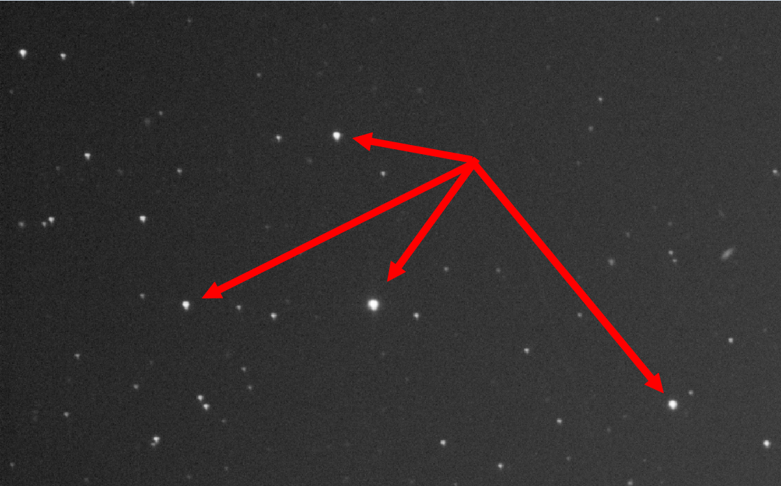

Les images confirment les résultats de la veille, mais il y a une déformation sur la gauche sur les deux images finales (mais aussi sur les brutes forcément) que je ne m'explique pas, la même que j'avais sur mes images avant la "boucherie" sur mon tube, cette espèce de "bosse" sur les étoiles !
C'est quoi selon vous ?

Pour en revenir à la soirée d'hier, voici les images que vous m'aviez demandées, je suis d'ailleurs content car j'ai réussi à trouver une technique reproductible qui me permet finalement d'obtenir ce résultat :
- En extra focale :
- En intra focale :
J'ai toujours des soucis de MAP vraisemblablement dus au montage de l'EAF sur le P.O Orion merveilleux, pour le moment impossible de lancer un focus avec la routine de l'ASIair , mais le bahtinov que j'e n'avais pas emmené en Vendée était là à la maison :
Enfin, j'ai tenté en fin de soirée de jouer avec les vis du primaire pour essayer d'affiner, mais hélas échec, je n'ai pu obtenir que cela :
Je ne suis pas parvenu à équilibrer l'épaisseur de l'anneau à droite et à gauche...
On a l'impression qu'i est équilibré sur cette photo en toute fin de nuit, mais non, il est plus épais sur la droite, on le voit d'ailleurs sur le screenshot défocalisé en extra focale
J'avais beau jouer des 3 vis dans les deux sens, rien ne changeait à part l'étoile qui se baladait et qu'il fallait recentrer en permanence, je ne sais donc pas comment faire comme dans la vidéo que j'ai postée plus tôt... :-(
Est-ce la raison du bourrelet sur chaque étoile ?

A ben pour le coup c'est clair et net. Ta collim a mal aux dents.
Déjà bien sur le centrage qui n'est pas bon ( bien que tu l'ai largement amélioré ).
Mais l'intra focale en ovale me chagrine aussi.
Normalement entre l'intra et l'extra focale, il est normal qu'il y ai une différence d'aspect mais le rond reste rond, comme ici :

31 mai 2022, 11:16
Bonsoir soulearth,
Qu'est-ce qui manque dans cette collimation, car on était franchement pas mal sur les instruments utilisés pour y parvenir !?
Pour autant ls étoiles étaient quand même plus rondes en Vendée, peut-être que al collimation a sacrément bougé pendant el retour ou alors le bon sang de P.O Orion !?
D'un autre côté je n'avais pas pris ces images tests !
Est-ce que j'aurais pu arriver à redresser avec les vis du primaire ou alors non, c'est encore au niveau du secondaire que cela se joue ?
Peux tu développer pour ma culture personnelle ?
Je ne comprends pas d'ailleurs pourquoi la 3ème image défocalisée semble correcte, équilibrée, alors que les deux autres, enfin surtout en extra focale est si déséquilibrée !?
31 mai 2022, 11:16
Euh, c'est pas plutôt l'extra focale, qui est très déformée ?

Phil49 a écrit : ↑
31 mai 2022, 20:52
Tu le dis toi même : On a l'impression qu'il est équilibré sur cette photo en toute fin de nuit, mais non, il est plus épais sur la droite, on le voit d'ailleurs sur le screenshot défocalisé en extra focale.
Après difficile de t'en dire plus concernant la troisième image car par rapport au 2 premières, on voit assez mal les stries noires, mais y'a très certainement encore a affiner.
Concernant les outils de collim, ils ne sont jamais aussi precis que le niveau de detail que tu vois sur une étoile défocalisé. Donc il y aura toujours a ajuster un peu sur étoile même après une collim de jour.
Phil49 a écrit : ↑
31 mai 2022, 20:52
Ca dépend de la tronche de ton secondaire. Le secondaire n'est pas celui qui demande le plus de précision mais faut pas être totalement de travers non plus. Disons que quand tu regardes dans ton PO, il faut au moins que le secondaire soit vu rond et que le reflet du primaire dans le secondaire soit centré et entier. Pour le centrage du secondaire pile poil, c'est pas le plus important.
Une fois que tu as ca, oui le reste se fait au niveau du primaire.
Prenons test 3 images.
Pas trop de difficulté, le rond vers n'est pas centré et demande a etre plus vers la gauche.
Image 2:
Je ne m'explique pas cet ovale. Mais peut etre que d'autres auront la réponse.
Image 3
La c'est déjà mieux. Mais y'en manque. Comme on voit mal les cercles, difficile d’être précis.

Message par clouzot » 31 mai 2022, 21:59
Etoile défocalisée (si elle bien est centrée) qui apparaît ovale, avec un pincement qui tourne de 90° selon qu'on est en intra ou extra focus ?
Si je ne m'abuse, puisque ça tourne selon le sens de défocus, c'est de l'astigmatisme, non ? Causes possibles : miroir primaire pas en température, primaire toujours pincé, secondaire contraint...
