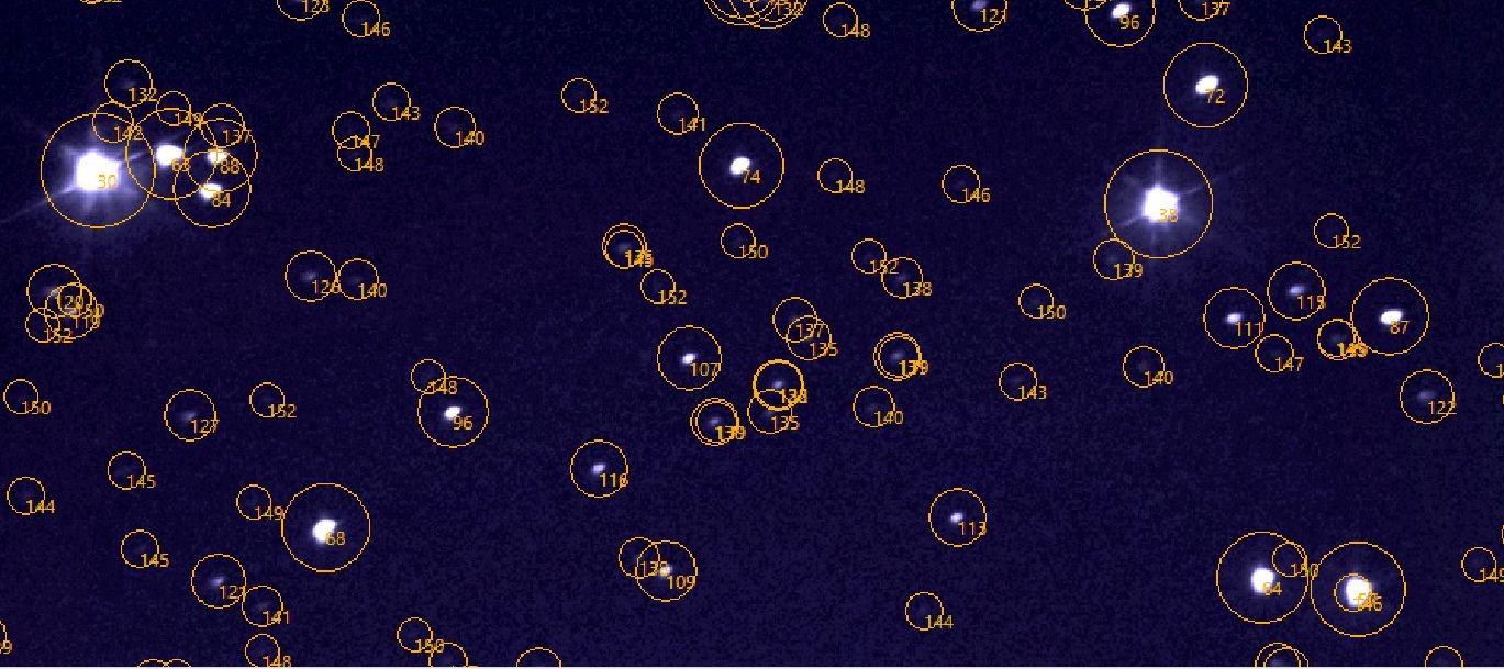

https://nova.astrometry.net/upload est ton ami :closedeyes:
L'image que tu as mise est de 54 x 30.4 arcmin
Si maintenant tu prends une image sans RDF tu auras la reduction... ou alors tu vas dans https://astronomy.tools/calculators/field_of_view/ et tu calcule ton champ théorique sans RDF, et voila :D

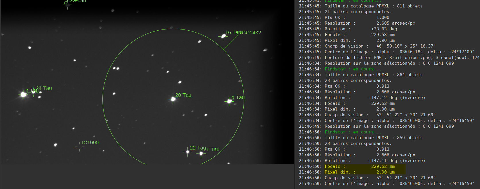

@ouiouiblog est-ce que tu aurais le fichier fits de cette petite merveille à analyser ?
Messages : 9187
Plate solving sans goto
Message par soulearth » 13 nov. 2022, 21:42
Contre toute attente, Siril à accepté le png. Et bien je dirai 229.5mm de focale.
Ca me parait extraordinairement peu, mais parole de Siril. Siril est un outil merveilleux, mangez en.
Donc si ta focale native est à 750mm. Ton reducteur etait à 0.3x . Un peu violent comme réduction.

Oui, je pense que c'est juste. D'autant que l'échantillonage est confirmé par ASTAP qui n'est pas réputé pour être un tendre.
J'ai du croppé, donc la taille du champ est faux. Mais la résolution de 2.6"/px est confirmée par ASTAP
@Ubuntu sera certainement plus apte que moi pour en parler, mais 0.3x c'est certainement un peu violent. Pour le bien de la tronche de tes étoiles, un 0.5x ( dans ces eaux ), sera certainement mieux.

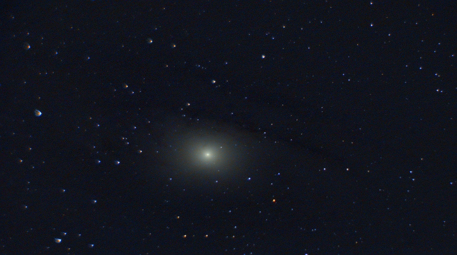

Ca progresse doucement et je suis assez épaté de ce que Siril arrive à sortir avec mes images
Sur Andromède, par contre, ça reste moisi. Vous auriez une idée de ce que je pourrais améliorer (en prise de vue comme en traitement) pour que ça ressemble plus à une galaxie ?
Message par pejive » 14 nov. 2022, 13:43
Honnêtement je trouve que M31 n'est pas si mal que çà, mise à part les aberrations amenées par le RdF, alors que M45 (je crois) sirilisé est horrible :mrgreen:
Tu a intérêt à ne pas trop forcer la réduction de focale et si possible à trouver un réducteur de meilleure qualité
J'ai fait quelques retouches, mais çà serait mieux à partir du stack original.
M31 demanderait davantage de poses (100 x2s par exemple); voir aussi quel est le bon gain.

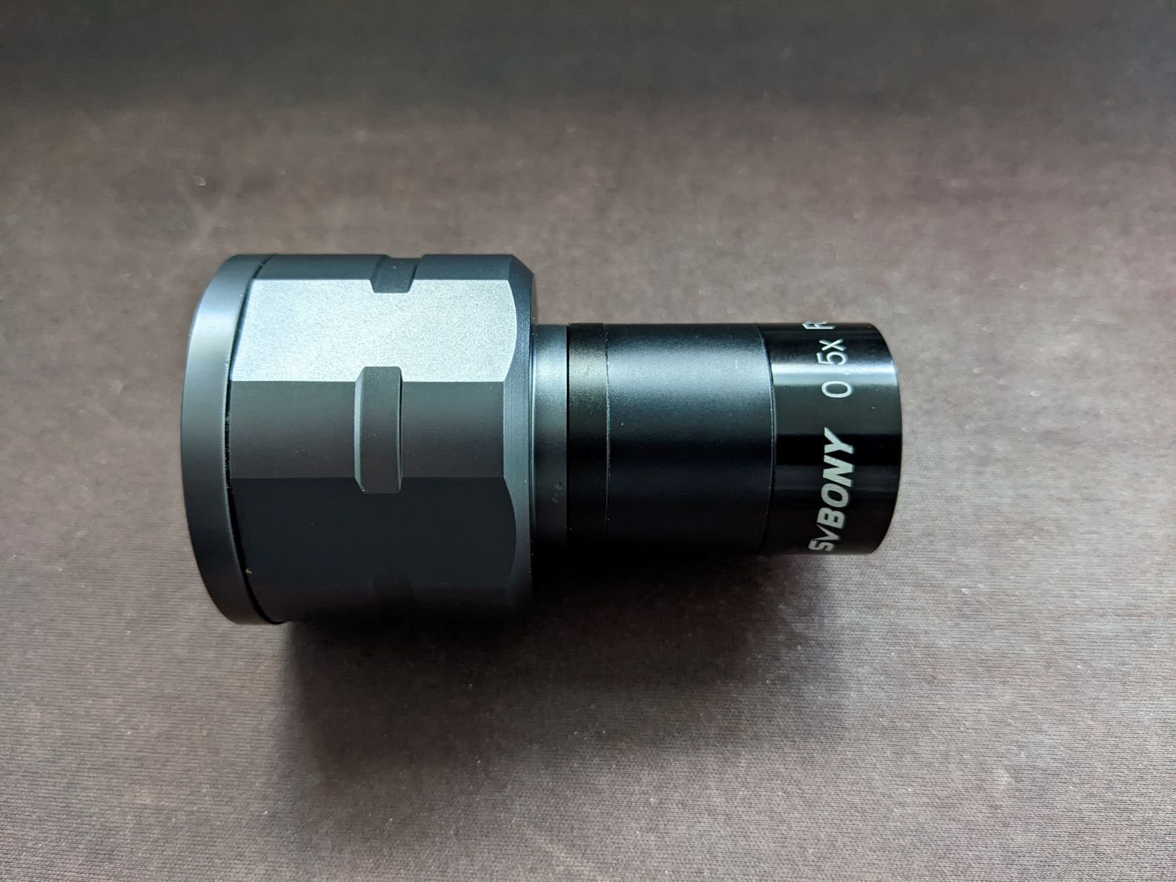

Peux tu mettre une photo du RDF et de l'installation sur la caméra stp ?
ouiouiblog
Messages : 1706
Localisation : 44
Message par ouiouiblog » 14 nov. 2022, 15:57
Avec plaisir :)
Le Rdf de la mort
Monté sur le tube allonge svbony (20 mm)
Monté sur le tube allonge + bague C svbony (ne change pas beaucoup la distance a priori)
En place sur le télé
Messages : 5064
Message par Ubuntu » 14 nov. 2022, 16:38
Et la côté bombé de la lentille est bien vers le telescope et le coté plat vers la caméra ?

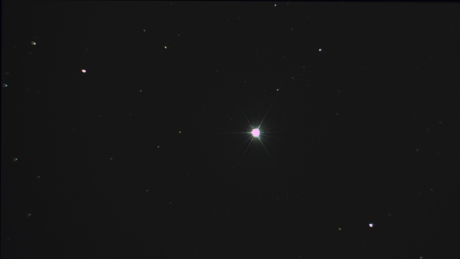

Comme ça c'est exploitable @Ubuntu ? C'est un stack (j'ai aussi une tonne de photo si besoin)
Polaris Focale 351.9.jpg (41.3 Kio) Consulté 2615 fois
Focale 351.9 : Focale 750 + RDF x0.5 + tube réduit de "3 gros doigts" pour réussir à faire la map
MAP faite au masque de Bahtinov (SC annonçait 3.659 de mémoire (mais je ne sais pas trop ce que ça veut dire :lol: , les résultats étaient plutôt verts, j'en déduis que c'est pas mal)

Je m'acharne sur M31 (même si j'ai bien compris que ce n'est pas la cible la plus facile, j'ai pas trop le choix en ce moment, juste M31 et M45).
Ma dernière prise avec mon traitement Siril le plus abouti (je my suis repris à 5x ...). Je serai preneur d'avis critiques et de conseils, si quelqu'un a un peu de dispo. Je suis bien conscient que :
  • la prise de vue est à chier (mes étoiles ont l'air malade, on dirait des germes de soja. Je suis à F254 soit x0.34 sur mon réducteur SvBony, ceci explique peut-être cela
  • le traitement dispose d'énormes potentiels de progrès (déjà, je suis content, j'ai réussi à virer la majorité des points noirs créés par mon Dark approximatif). J'ai suivi ce tuto https://www.webastro.net/forums/topic/1 ... pts-siril/ qui est assez complet et qui explique bien sur quels boutons il faut appuyer, mais comme je n'y comprends pas grand chose, je fais un peu n'importe quoi :lol:
Je peux mettre les sources à dispo si besoin (sur un serveur je suppose, pour ne pas surcharger le forum ?)
Oui-Oui dans les étoiles
Message par pejive » 26 nov. 2022, 11:53
Je pense qu'il faudrait d'abord améliorer la mise au point.
Une réduction de 0,34 c'est beaucoup trop.
x0,5 me semble la limite tolérable avec des RdF de ce type quelle que soit la marque.
Si M31 ne rentre pas dans le champ essaie de trouver une autre cible; plutôt des amas ouverts ou des globulaires .

Peux tu nous mettre un peu plus de renseignements ? Temps de pose, nombre de stacks etc... + copie d'écran de sharpcap :closedeyes:
Tes étoiles on l'air d'avoir tourné autour de M31... y a t'il eu un bougé du scope ? pose trop longue etc ???
ouiouiblog
Messages : 1706
Localisation : 44
Message par ouiouiblog » 26 nov. 2022, 14:41
Merci des retours.
C'est un livestack de 110 frames de 2 secondes. Je n'ai pas de capture d'écran de Sharpcap par contre, désolé. Je mets le fichier SC en PJ.
Pour la mise au point, je l'ai réglée au Bahtinov. Ca avait l'air pas mal. En cas de mise au point défectueuse, les étoiles devraient plutôt être floues et rondes, non ?
Sinon, je ne pense pas que le problème vienne d'un bougé du scope ou d'une rotation des étoiles. La forme cacahuète/germe de soja des étoiles est présente sur toutes les frames unitaires (Cf. crop ci-dessous).
Au final, c'est effectivement peut-être lié au grossissement trop fort ou à mon PO artisanal en plastique (ca pourrait être du "tilt" ?)
