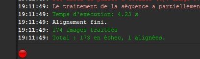

Ho merci pour vos réponses, lors de l'alignement, dans la console j'ai sur 400 images: 399 image éliminées 1 image bonne ...l'image de référence :lol:
Je prépare un upload pour M74 :ave: J'ai M81 qui me résiste aussi pourtant il est pas mal après 67 min:
ok alors on va essayer la botte secrète de l'alignement... je n'en dis pas plus pour préserver le suspense :shhh:

Euh on arrive bien à aligner avec la botte secrète :dance: mais cette difficulté à aligner révèle un pb de fond :doh: ... "y a pas grand chose sur la pellicule" :o
Pour l'instant, je ne suis pas arrivé à sortir quelque chose d'acceptable avec M74 ;)
La botte secrète c'est de sélectionner alignement sur "1-2-3 étoiles" au lieu de l'alignement "alignement global ciel profond" ;)

Pas mieux que ce que tu obtiens à l'écran, pour ta M74...
Effectivement, ça n'empile pas (je n'avais jamais vu ça, j'aime bien, ça fait découvrir des trucs 8-) ) :
Capture d’écran 2023-12-06 191208.jpg (12.49 Kio) Consulté 1857 fois
Du coup, selon le conseil de Steph37, j'ai choisi 3 étoiles, et là ça empile 90 étoiles (sur 174) :

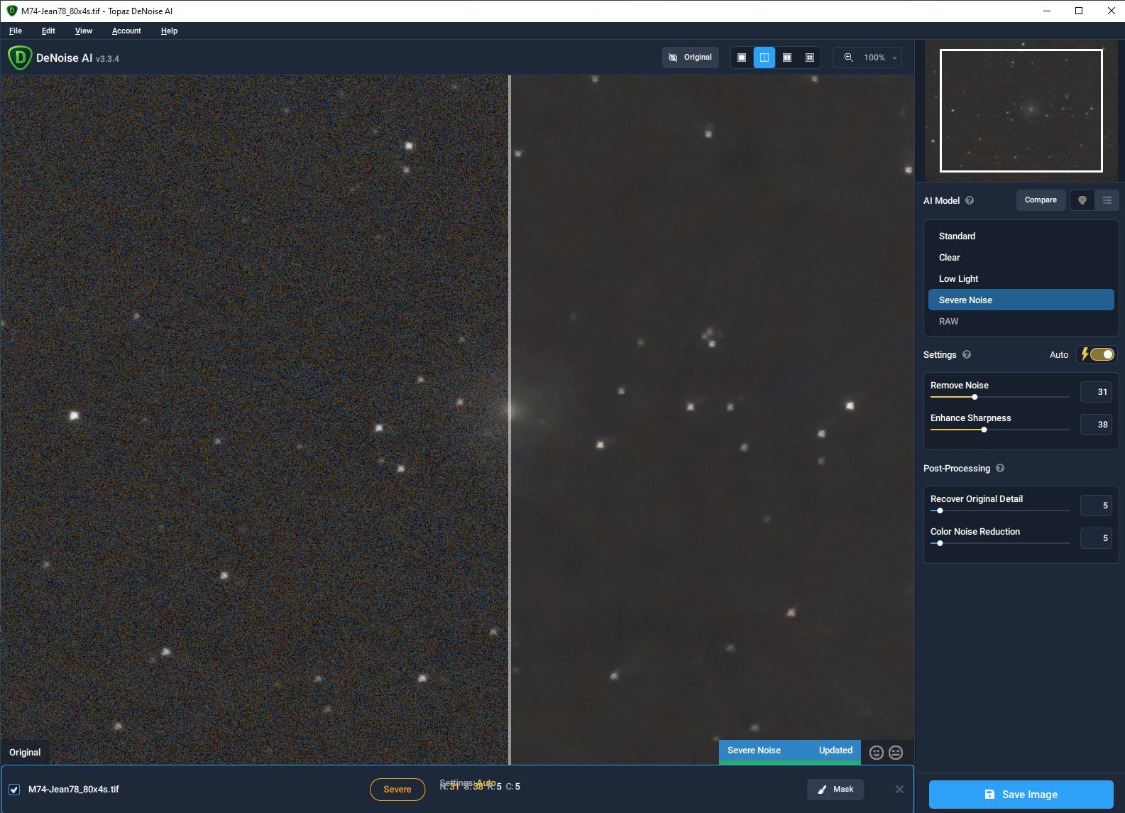

Et ensuite, en tirant dans tous les sens avec Gimp :
Donc, pas mieux que ton résultat à l'écran... Faut dire qu'effectivement, chaque "frame" (image unitaire) est quasi vide...
C'est quand même marrant à tenter, une sorte de "sauvetage"... Mais c'est sûr que ça ira largement mieux en trouvant les bons réglages (des poses plus longues si possible, déjà)... et avec un autre instrument que ça, si on veut vraiment de belles images (ou correctes, du moins).
Comparatif "Image vue à l'écran / image traitée" :
On obtient mieux en traitant la copie d'écran, directement :D

Je n'ai probablement pas mis la bonne matrice de Bayer; mais la fwhm reste en dessous de 6 pour toutes les images.
Par contre l'histogramme est beaucoup trop décalé vers la droite.
Les poses unitaires sont à 4s; insuffisant pour ce type d'objet même à F/4
On a l'impression qu' il y a des nuages. Vignettage important, c'est possible sur ce télescope ? ou alors pollution lumineuse

Bon je me suis prété a ta M74/81 pas évident avec cette source de pollution lumineuse avec app et pixinsight j ai pas reussis a faire mieux ;)
