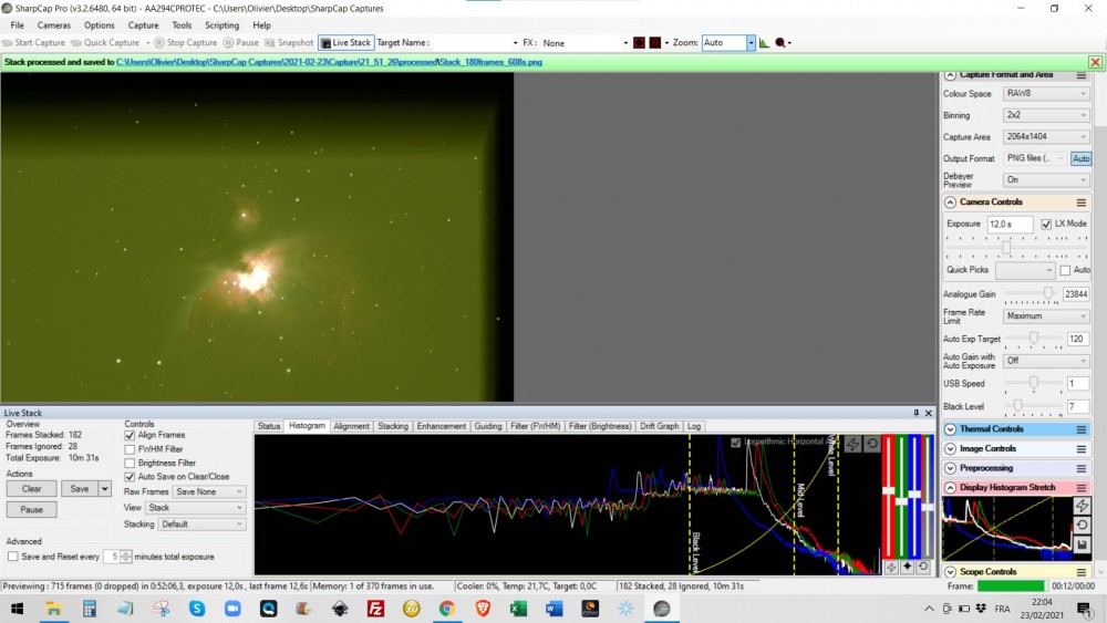

Cet aprèm, je tombe sur une belle photo (genre 5-6h de pose) de la même cible : mince, mon bleu pourrait être mieux !! (Moi, ma cible, c'était en 25mn !! ;) ) J'ai repris mon image, et elle est encore plus belle maintenant... Rien n'arrête le progrès :mrgreen:
2021, Orion, 182 images de 3 à 12s (10mn30) : gros bazar, réglages en vrac, monture qui dérive (mes débuts)...
2022, Orion, 12x30s (6mn)... Juste l'année suivante : c'est mieux :P
