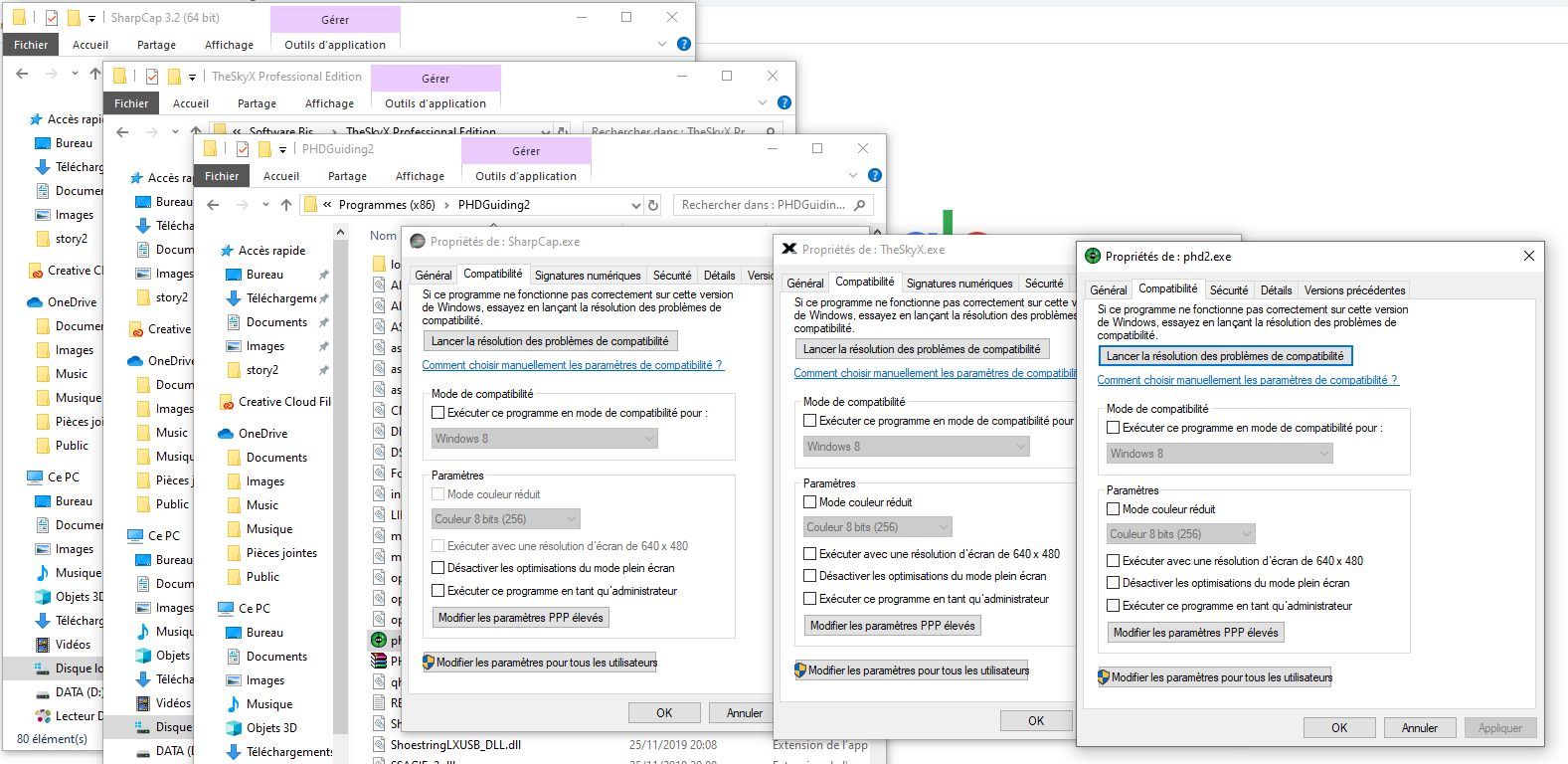

bemo47 a écrit :
02 janv. 2020, 11:24
petit retour sur mon pb de droits admin entre TheSky et SC....
j'ai fini par trouver pourquoi TheSky lancé en normal et SC en admlin ça marchait aussi.
en fait TheSky avait été installé avec droits admins par défaut, donc la réponse c'est qu'il faut bien tout lancer en droits admin pour que POTH marche bien.
voilà, voilà, merci quand même d'avoir tenté de débrouiller un pb qui n'en était pas un au final...
Dans l'absolu tu n'as pas besoin de lancer les softs en admin pour que cela fonctionne correctement, sur mes deux PC ils sont droits utilisateurs.
L'important est que tout fonctionne correctement pour toi, mais le fait d'attribuer des droits admin ne fait que contourner le problème, et se traduit souvent soit par des problèmes de suivi / guidage, soit par des soubresauts inopinés de la monture sans que l'on sache pourquoi.
...les mystères de l'informatique :mrgreen:

Message par bemo47 » 03 janv. 2020, 00:29
Tu as raison, en fait c'était parce que thesky est en admin que SC devait être en admin.
Les deux doivent être pareil, admin ou pas...
Je resterai sans admin sur les deux.
Edit : test sans droits sur les 2 pgms, SC et TheSky, je retrouve l'erreur... bizarre, ça fonctionne qu'en droits admins sur les deux, à moins que ce soit dû à Maxpilote car c'est Laurent Bourgon qui m'avait installé tout ça en remote, et c'est lui qui a mis des droits admin sur TheSky, il en a peut être besoin pour Maxpilote.... mais comme il n'est pas lancé quand je fais les tests, je vois pas trop.... bon, pas encore compris, pour l'instant je continue avec droits admin. Après je peux tenter le guidage avec Stellarium en planétarium, SC en imagerie, et PHD en guidage, aucun droits admins en principe, si ça marche ça confirmera qu'il y a un souci avec ces droits sur TheSky

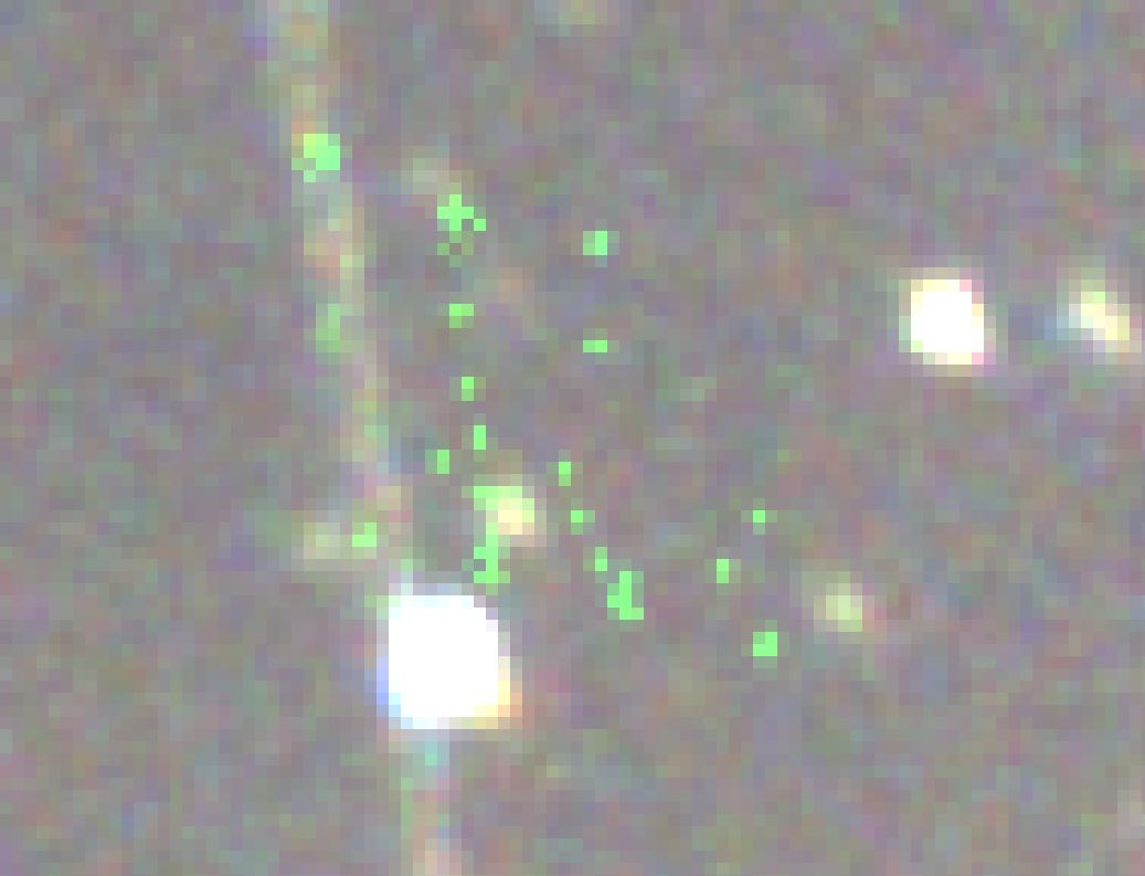

Message par bemo47 » 03 janv. 2020, 18:29

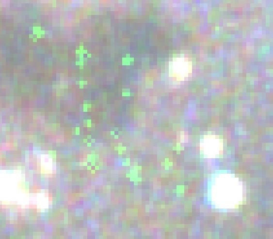

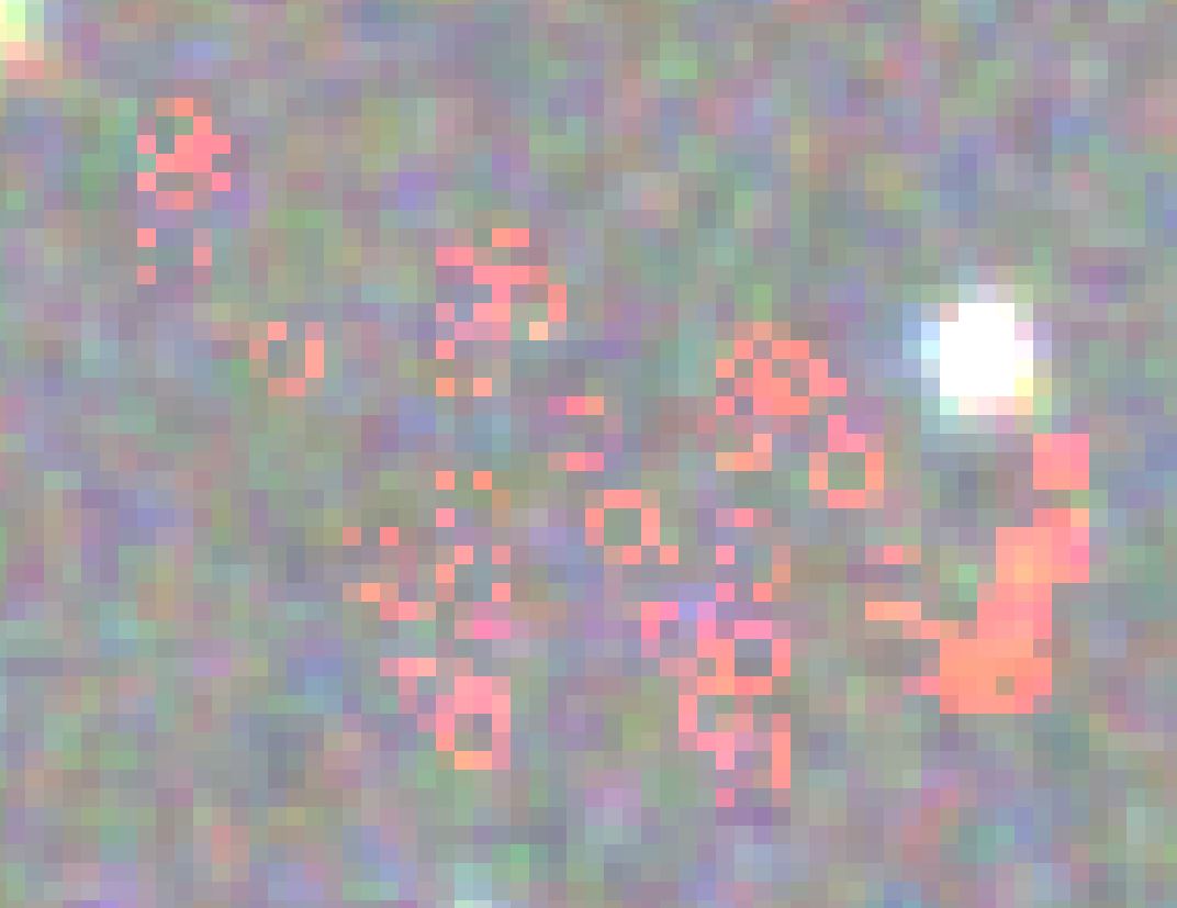

alors je me remets ici pour les pixels en zigzag, pour pas trop polluer ton post....
j'ai zoomé une de mes images, c'est un stack de 45 poses de 30sec
deux screen shot , 1 sur le pixel en vert et 1 sur le bleu, même zigzag, cohérent au moins...
maintenant compte les pixels... là je sais pas trop, ce que l'on semble voir quand même c'est que ça va en augmentant
et en 45 poses, donc sur 1350 sec on a 3 pics, 3 changements de direction
zigzag 45x30sec
mais ici sur 870 sec on a aussi 3 pics....
zigzag 29x30sec 870 sec

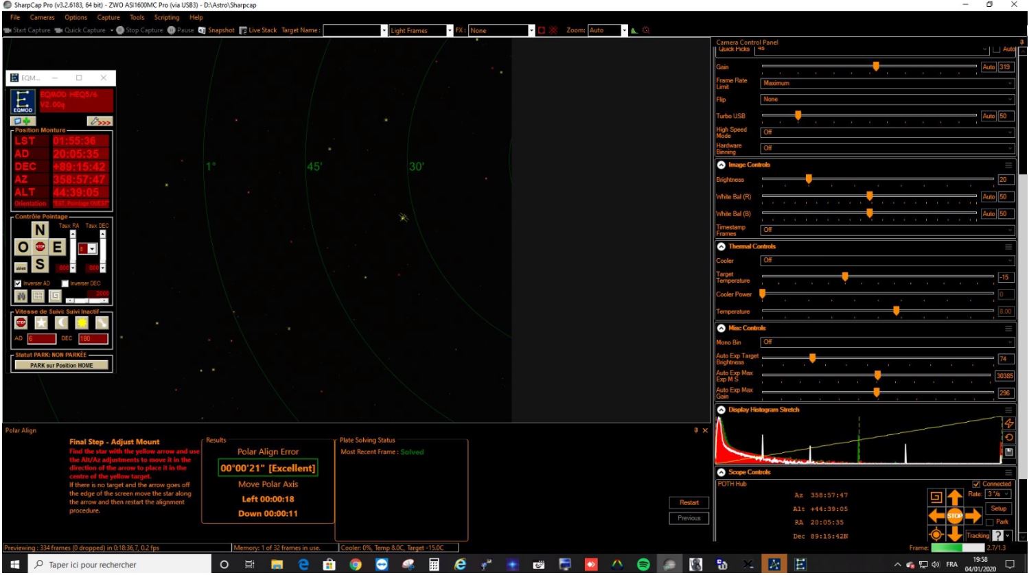

petit test de polar align entre les nuages, bravo SC qui y arrive en attendant d'avoir une image qu'il peut résoudre, tranquillement il attends le trou dans les nuages !!!
mais 1er résultat, à confirmer demain sio c'est bien dégagé ===> Alignement POOR !!! 10' 30" d'erreur... allez au boulot demain !!!!

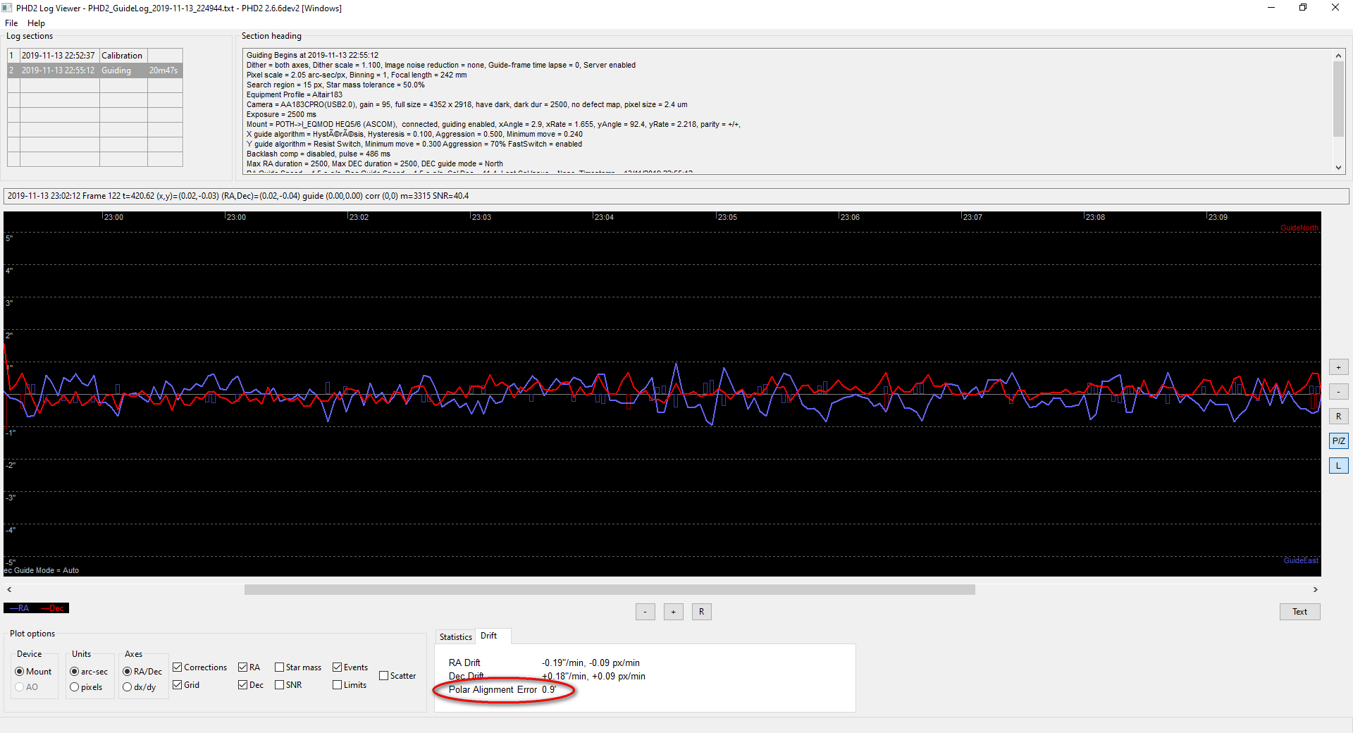

Si tu veux faire simple pour savoir ou tu en es avec ta monture:
- tu lances un guidage dans PHD2 (au mini 30 minutes)
- tu charges le fichier de log dans PHD2 Log Viewer
https://adgsoftware.com/phd2utils/
- une fois le fichier chargé, tu as la calibration de ta session
- et les log de ton suivi sous forme de graph
- dans l'onglet "Drift" tu as l'erreur d'alignement polaire
- si ton alignement polaire est bon,en DEC, tu ne dois avoir des corrections que dans un sens. Perso je n'ai que très peu de correction, toutes les deux ou trois minutes, parfois plus.
- ensuite si tu veux analyser ton EP, dans PHD2 tu désactives le contrôle de la monture, et tu lances le guidage (30 min au minimum)
- tu retournes dans PHD2 Log Viewer, et tu charges le fichier de log d’analyse de ton EP, clic droit sur le graph, puis "Analyse selected frames" (attention, tu auras un graph avec une dérive très importante en AD et en DEC, car le contrôle de la monture à été désactivé, pas comme sur ma capture d'écran, mais je n'ai rien d'autre sous la main...)
- et enfin dans "Frequency analysis" tu auras un graph avec des pics représentant ton EP en seconde d'arc, ainsi que leur fréquence en seconde (pas comme sur ma capture d'écran, mais je n'ai toujours rien d'autre sous la main de plus représentatif...)

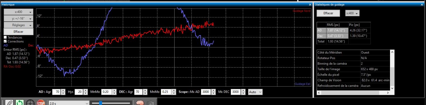

Messages : 5042
Lunette guide, guidage, POTH

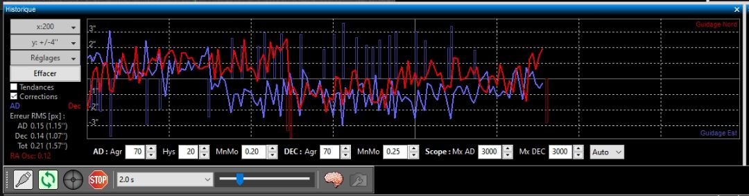

Message par bemo47 » 04 janv. 2020, 21:41
je passe ensuite au pointage, je vais sur m78, et déjà mon pointage est bien meilleur qu'avant, juste un léger recalage nécessaire après une astrométrie avec TheSKy.

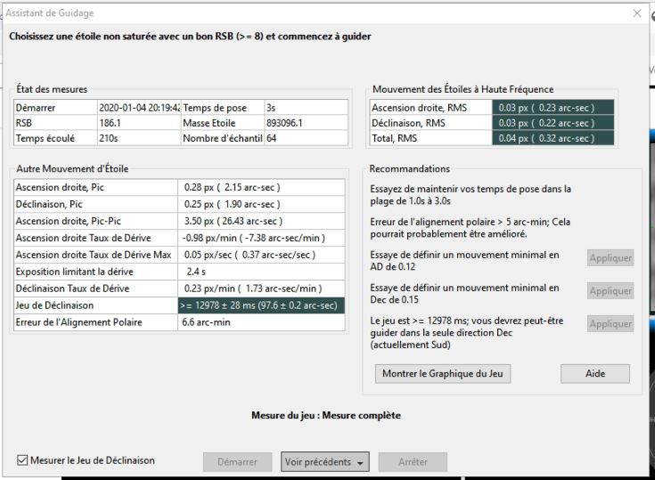

je lance PHD2, caméra ASI224MC sur lunette guide 50x205 montée en parallèle.
D'abord, j'ai utilisé l'assistant de guidage pour obtenir les recos de PHD sur les bons paramètres. Il a fait une calibration, tests de dérive, etc... puis il a proposé ça :
Constats et propositions :
- temps de pose de la caméra de guidage.... je ne vise personne :mrgreen: :mrgreen: , entre 2s et 3sec, je passe donc de 4s à 2s.
- alignement polaire : > à 5 arc-min !!! à améliorer !!!! là je m'aperçois que je ne sais pas comparer mes 0° 0' 21" d'écart donnés par SC et ces 5 arc-min donnés par PHD.... mesurent ils vraiment deux écarts très différents ?
- mvt mini en AD de 0.12 ==> clic sur appliquer et c'est bon
- mvt mini en Dec de 0.15 ==> clic sur appliquer et c'est bon
- jeu >=12978 ms ..... ça me semble énorme !!!! on parle de quel jeu ? la VSF ? ça fait 12sec ça .....

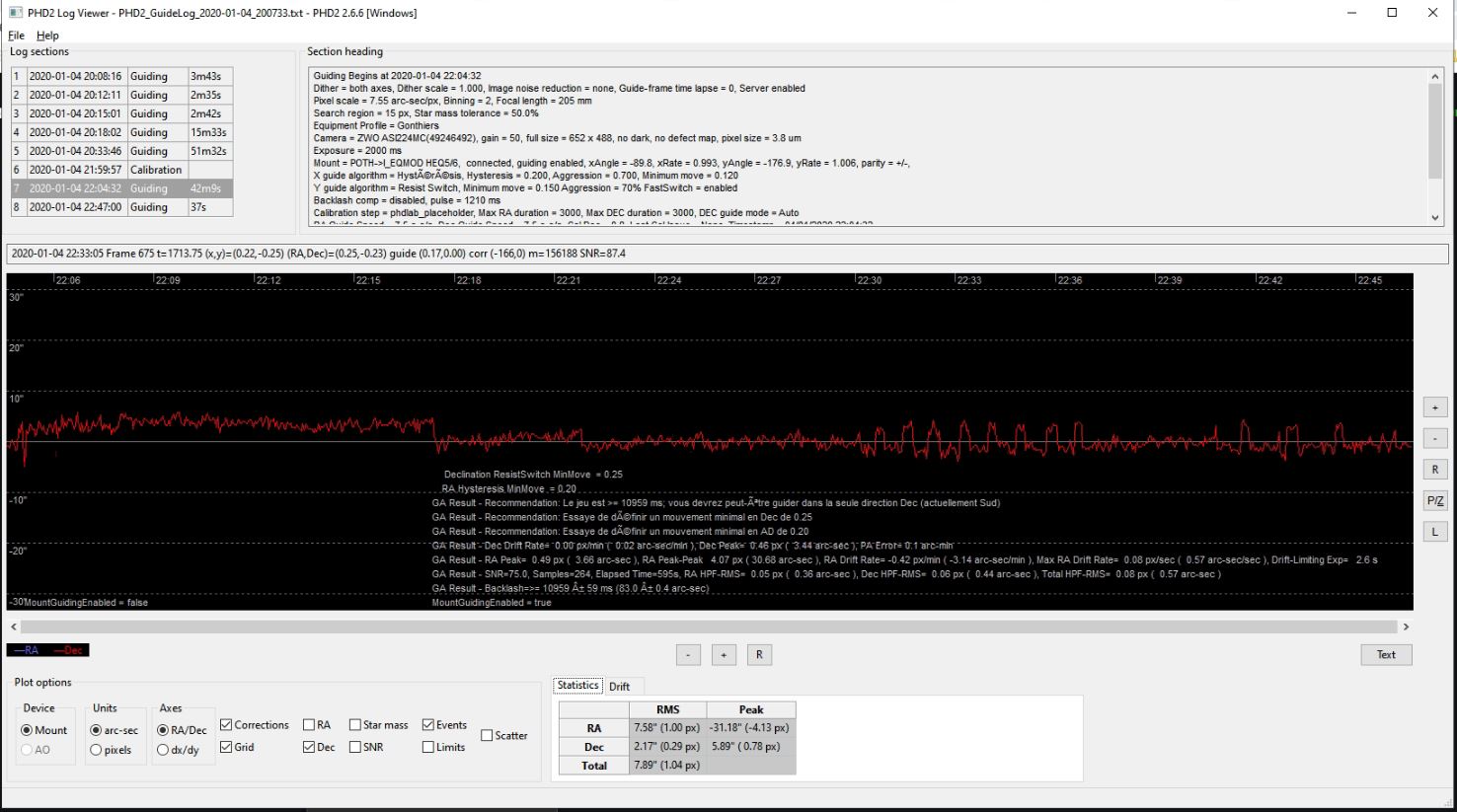

et ensuite guidage pendant 30 mins au moins, ci joint ce qui reste dans le graphe de suivi du guidage, vers la fin ça s'est brutalement dégradé

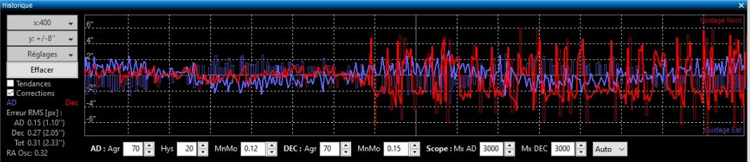

Message par bemo47 » 04 janv. 2020, 22:29

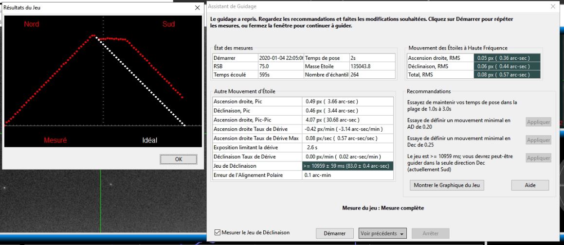

donc nouvelle tentative car je n'avais pas vraiment fait de calibrage, faut appuyer sur maj et j'appuyais sur ctrl :mrgreen: :mrgreen:
donc j'ai repris au début, calibration, puis assistant de guidage
et l'assistant de guidage il est dit qu'il faut laisser tourner jusqu'à stabilisation des valeurs RMS et alignement polaire. Là j'ai laissé tourner beaucoup plus longtemps et l'alignement polaire est arrivé à 0 ou 0.1 et alternait entre ces 2 valeurs, mais au bout de 600 sec, donc validé.
résultat :
les valeurs ont bougé, notamment l'alignement polaire qui est cohérent avec ce que disait SC, ouf....
nouvelles valeurs mini DEC et AD, appliquées
mais jeu toujours de 10959 ms... est-ce grave docteur ?
là ça tourne en guidage pendant 30mins afin d'avoir des logs consistantes, 1ère vision du graphe

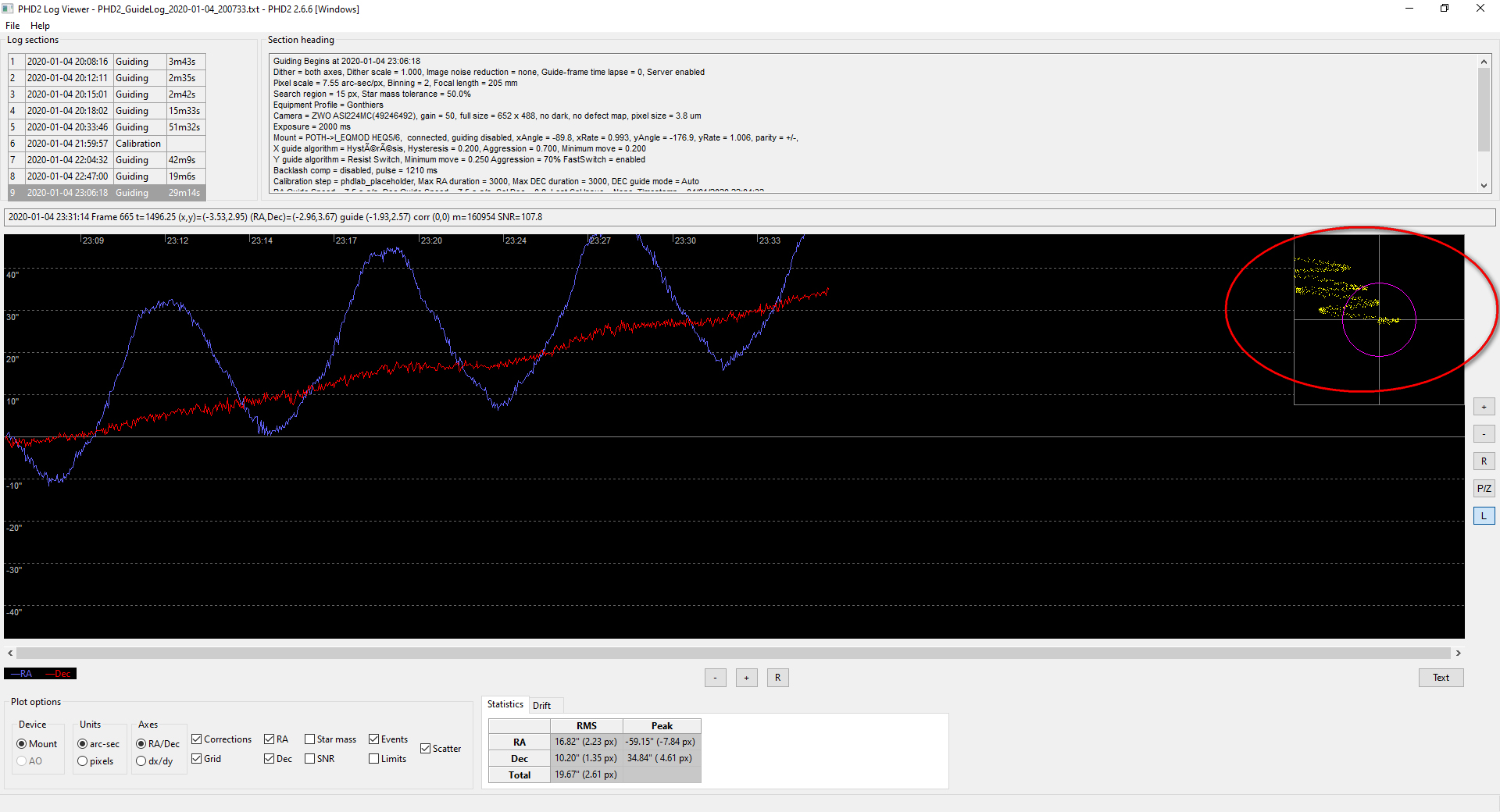

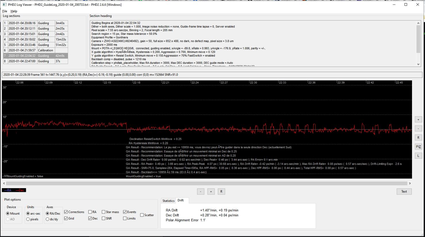

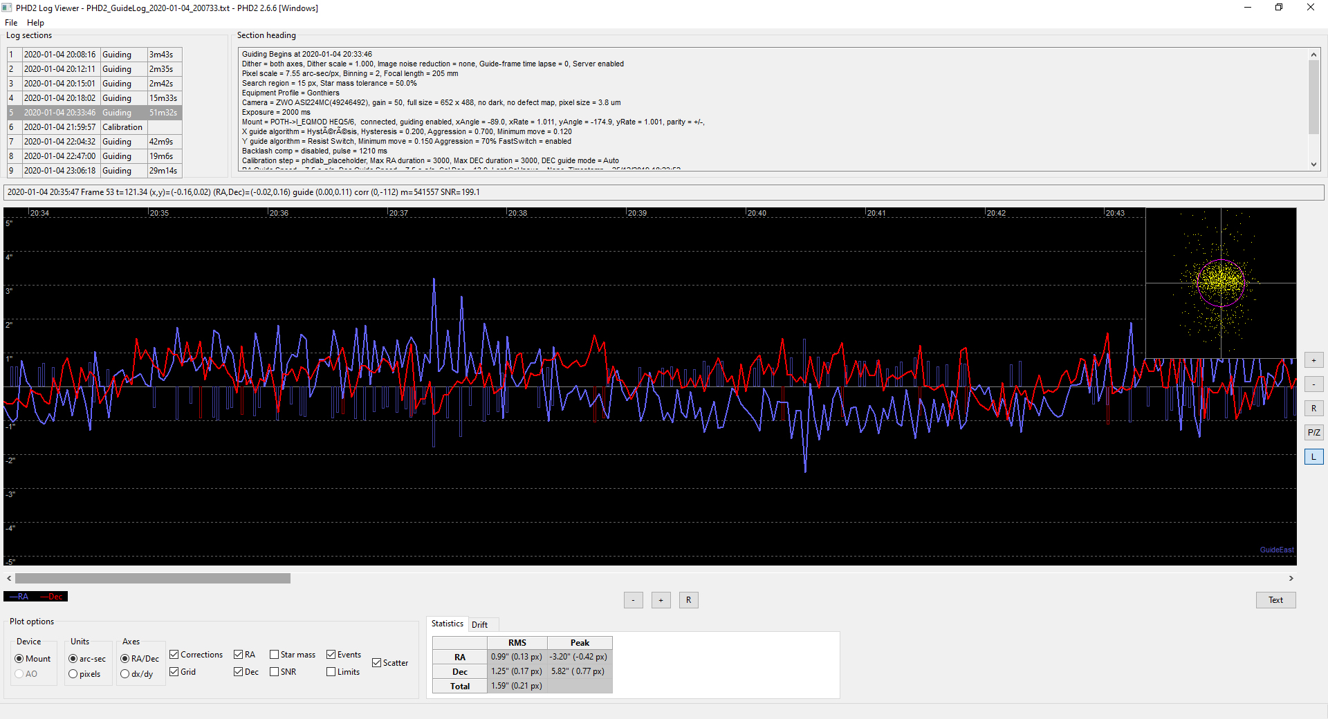

Message par bemo47 » 04 janv. 2020, 23:05
donc 1ère étape selon le plan proposé par @Steph
analyse de la log après 30 mins de guidage
la calibration
log du suivi alignement polaire
log du suivi statistiques
corrections en DEC : ok sur une partie mais dans les 2 sens sur la fin, je pense que mon ciel s'est voilé ?
lancement guidage sans controle de la monture pour 30 mins....

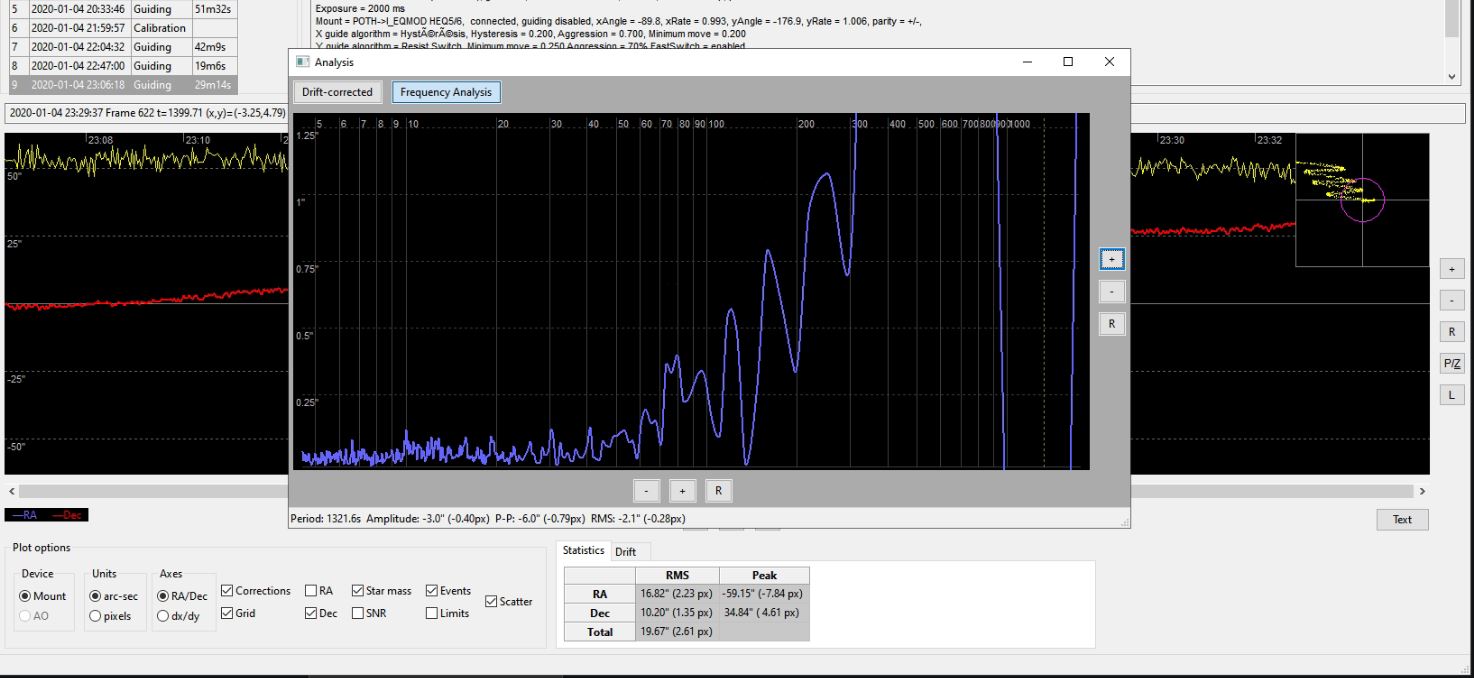

Message par bemo47 » 04 janv. 2020, 23:41

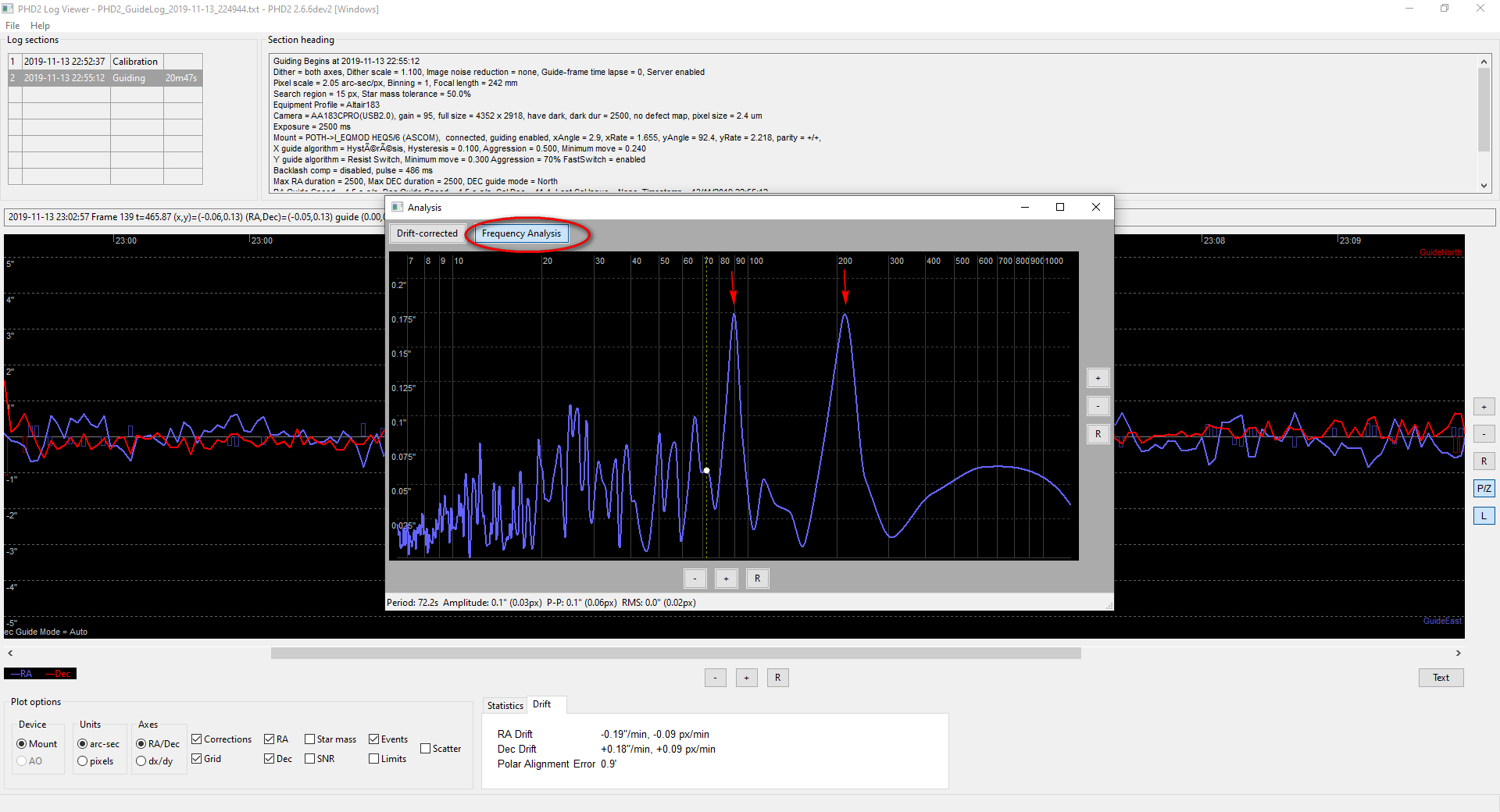

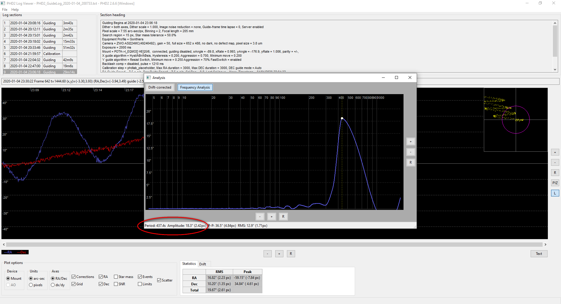

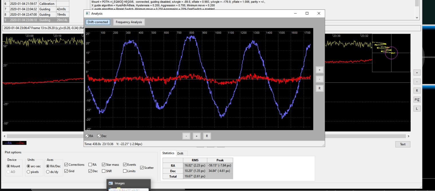

donc voici le drift analysis
et le frequency analysis
zoomé pour mieux voir les plus petites pointes
grande question maintenant.... comment j'analyse tout ça.....

Message par Steph » 04 janv. 2020, 23:58
on voit ça demain à tête reposée...parce que la j'ai un peu abusé du champagne :handgestures-thumbdown:
je veux bien que tu upload les logs
Messages : 5042

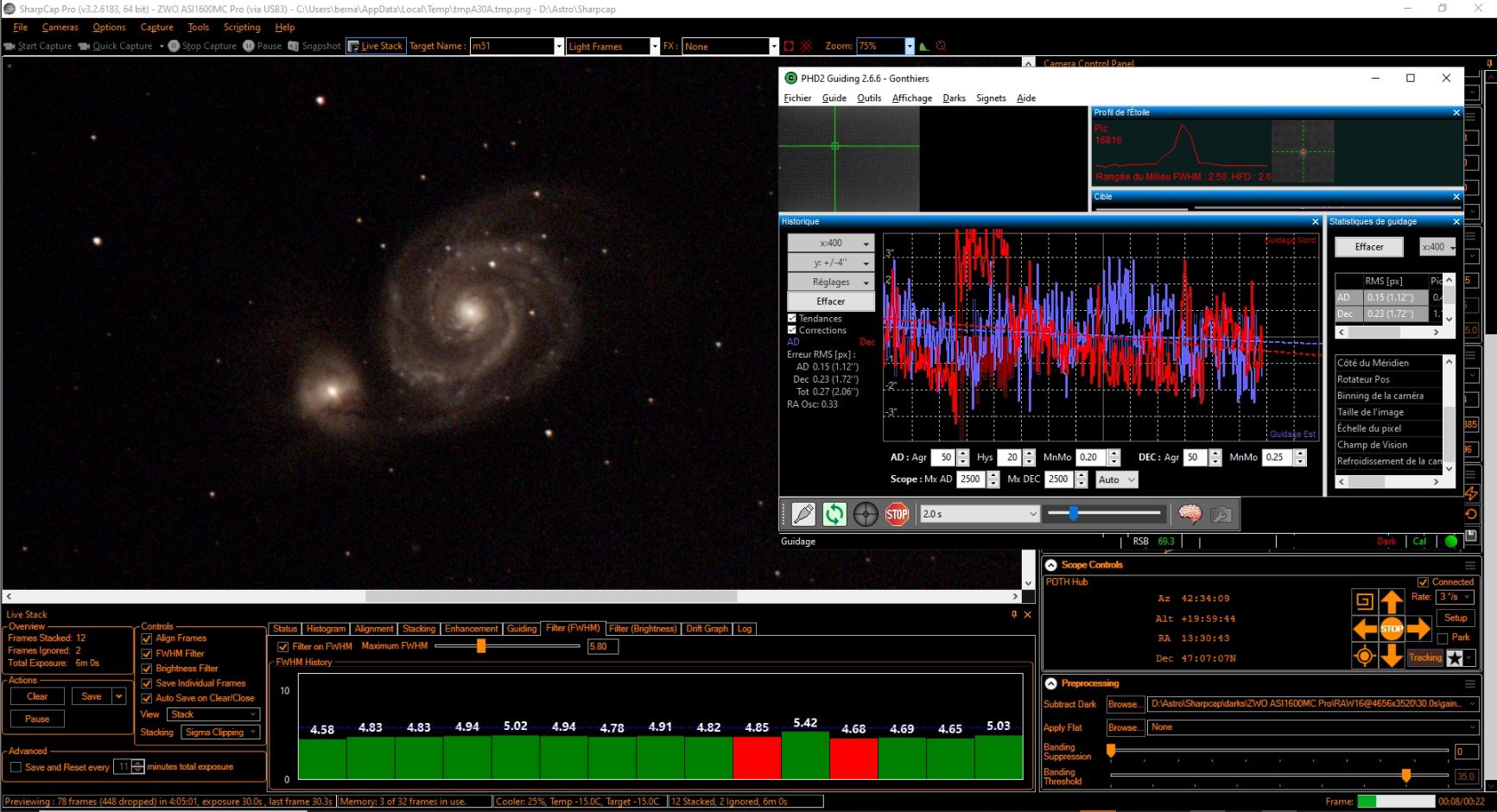

Message par bemo47 » 05 janv. 2020, 00:09
ok, je les mets sur onedrive dès que je coupe
petite m51 avec un guidage actif et très agité :mrgreen:
bon j'arrête, voilà les logs
https://1drv.ms/u/s!AlDkZrpMCqyOg_xTCG8 ... Q?e=B4eAZb
Message par Steph » 05 janv. 2020, 02:22
Tu as une dérive en dec assez importante, qui est du à une mauvaise MES, et une EP avec une amplitude élevée (on les reconnait bien les pixels en zigzag... :ninja:)
Ton EP à une fréquence de 437.4s et une amplitude de 18.3 arcsec.
Premières choses à vérifier un possible jeu de ta colonne, ta platine. Vérifier que tout est bien de niveau, vérifier ton équilibrage, backlash. Refaire ta MES, PHD2 propose un outil d'alignement polaire assez précise.
Et ensuite passer à la mécanique de la monture et trouver quel élément à une période de 437.4s
Quand le guidage fonctionne correctement il rattrape plutôt bien, mais il corrige beaucoup. Ça part en sucette de temps en temps ? Quels sont tes réglages dans EQMOD ?
Message par Steph » 05 janv. 2020, 11:27
bemo47 a écrit :
05 janv. 2020, 10:26
si tu reprends plusieurs de tes logs, est-ce que PHD te retrouves des valeurs cohérentes et très proches ? sur une soirée par exemple ? ou très variables comme les miennes ?
en général sur une soirée ça varie entre 0.3 et 0.9", mais il faut bien comparer des sessions de guidage d'une même durée, sinon effectivement il peut il y avoir d’importants écarts.
D'ailleurs quand je fais la MES, je la débloque, puis je règle les vis altitude et azimuth, puis je rebloque dessous, et quand je rebloque, la mes change,
C'est quoi cette vis de blocage ? Si il n'y en à qu'une, quand tu serres et desserres tu crée un déséquilibre et la mes n'est plus bonne.
Quand je fais la mes, vis de blocage desserrés (un tout petit peu...) je m'approche au mieux de la plus petite valeur d'erreur d'alignement polaire,en prenant soin d'être légèrement en dessous en altitude, je resserre les vis de blocage (1/4 de tour à peine), donc ça bouge un peu, et j'affine à nouveau pour avoir la plus petite erreur. En azimut le téflon de la colonne /monture permet un mouvement même vis serrés, et en altitude tu peux toujours monter un peu, même vis serrés, et si besoin tu bloques pour de bon, sans pour autant serrer comme un malade non plus.
Messages : 5042
Message par bemo47 » 05 janv. 2020, 12:26
C'est la vis sous la monture qui la fixe sur le pied, ou ici sur la platine, pour pouvoir bouger en azimut je dois la desserrer un peu sinon ça tourne pas à droite ou gauche
