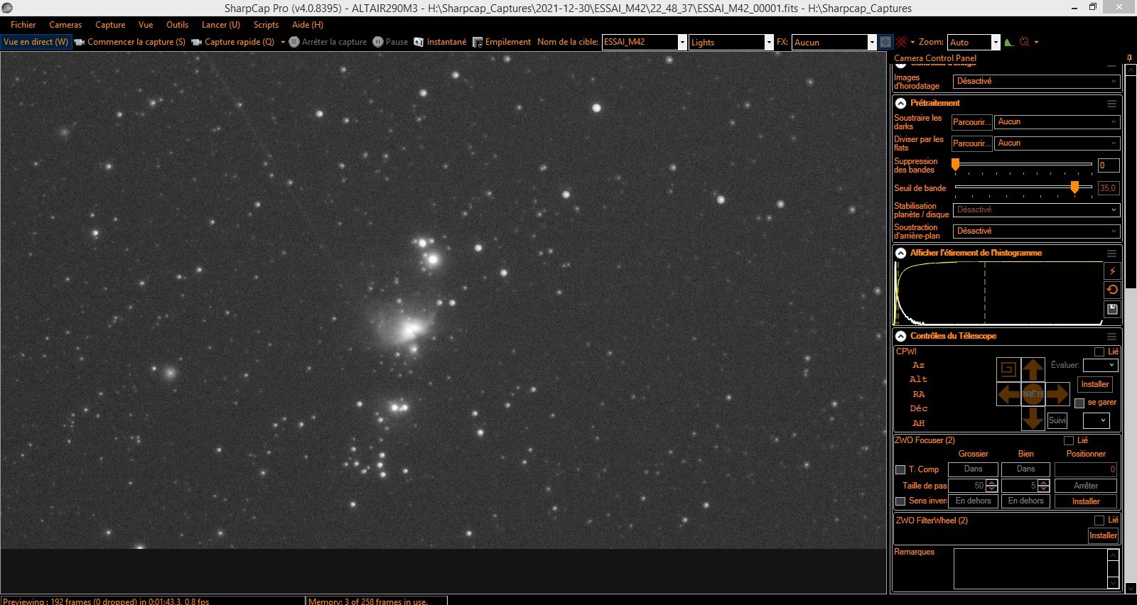

J'ai aussi fait sur M42 sans guidage donc pose de 200ms à 1s,2s les étoiles sont des traits ;)
Objectif CANON 50mm/f1.8
pose de 1s
Objectif Neewer 85mm/f1.8 (~90 euros)
Une image astrobin réalisé avec cet objectif qui ne paie pas de mine: https://www.astrobin.com/luv3rk/B/?imag ... =2&nc=user
pose de 0.5s
