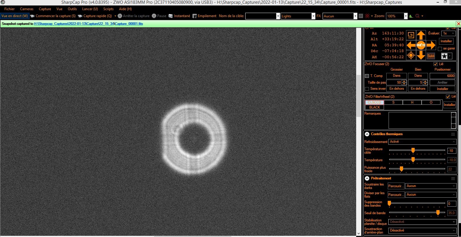

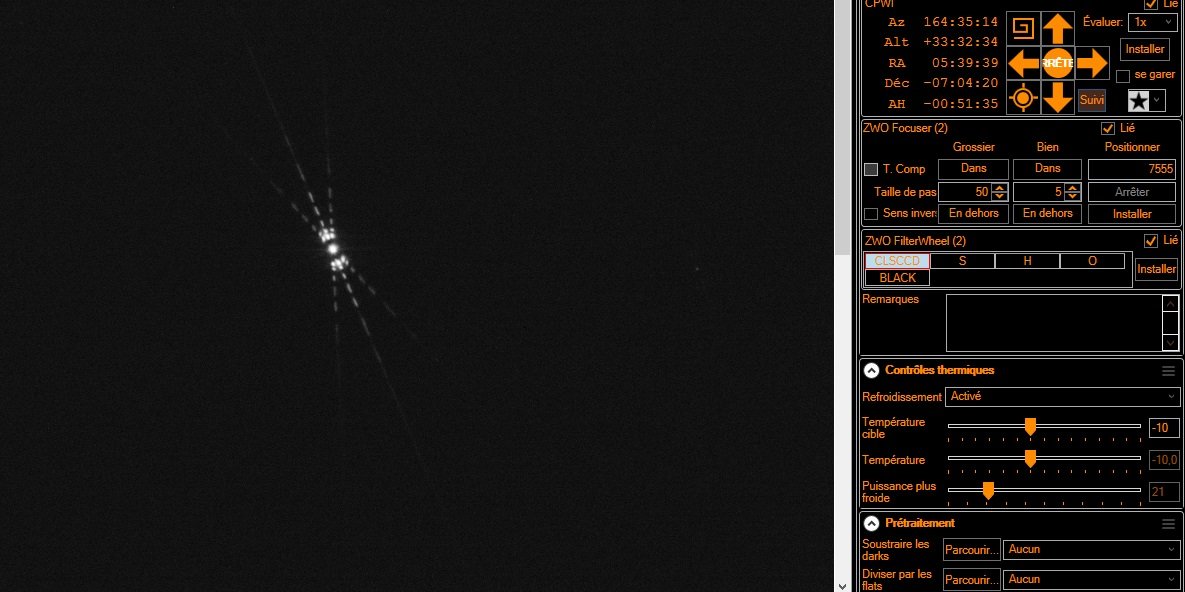

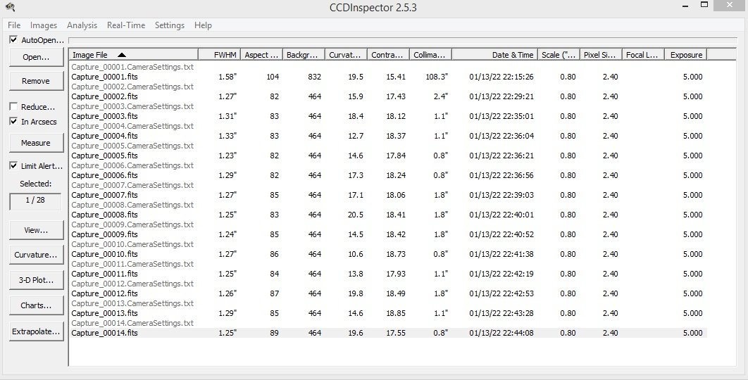

2) Ajustement de la collimation avec CCDinspector
J'avais deux soucis précédemment, un manque de reproductibilité des mesures entre deux images. Je m'étais aperçue que dans une série de bruts sur la
même cible j'avais des variations importantes de mesure de FWHM, de collimation et les représentations graphiques le confirmaient avec des variations de
couleurs entre le bleu & le rose. J'ai changé entièrement la visserie de fixation du primaire & du secondaire, changé le masque de chanfrein et rehaussé le
miroir primaire. Je pense avoir un problème avec le prisme du diviseur optique.
Avant collimation
Résultat SC (attention, j'ajoute suite discussion en dessous: l'outil n'est pas compatible avec les correcteurs de coma, ce que j'ignorais).
Heureusement que je ne me suis pas lancée dans une optimisation de la sorte.
Le méplat: PO ou diviseur optique

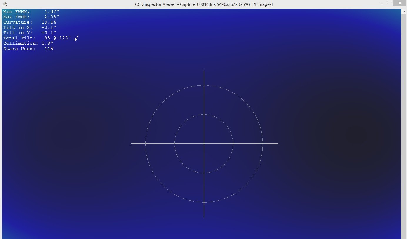

Après ajustement avec CCDinspector
Là, enfin, j'ai quelquechose de reproductible, donc j'ai pu peaufiné la collimation avec CCDinspector. J'ai mis le répertoire de Sharpcap en cible, il analyse
automatiquement les images prises, c'est redoutablement efficace.
Enfin un bleu bien sombre sur toute la surface

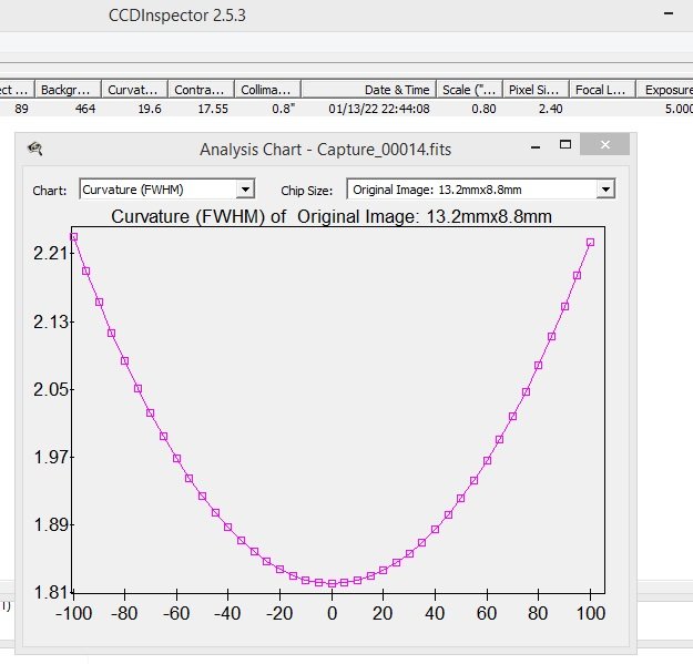

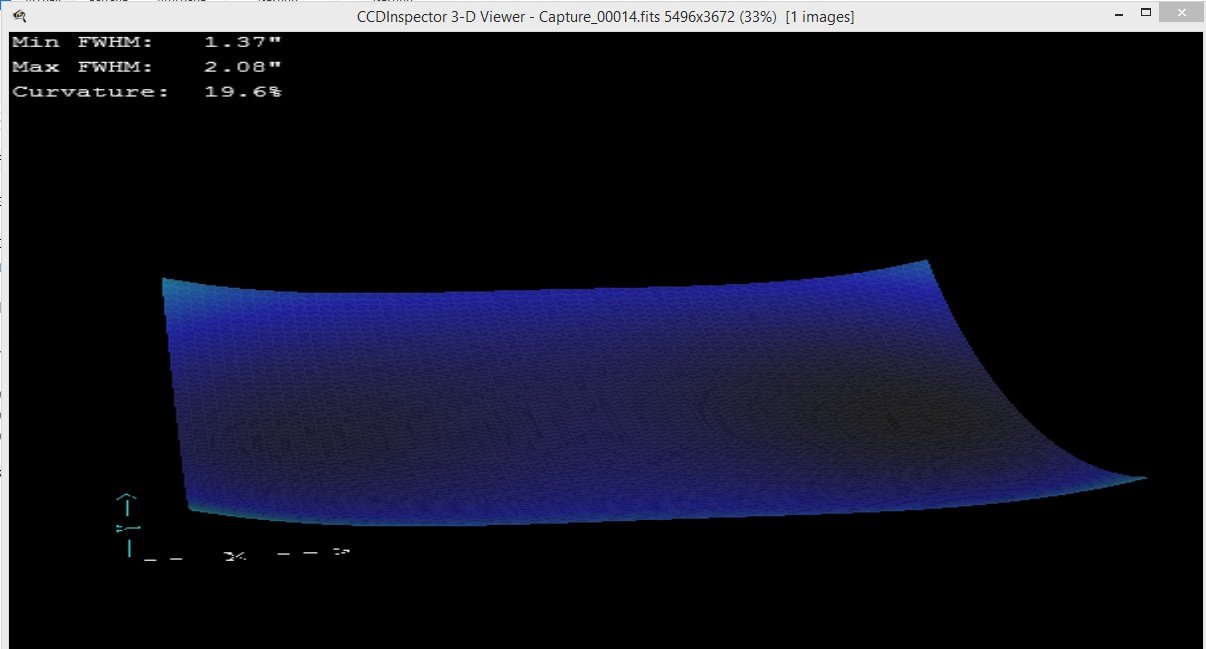

Courbe 3D
et courbe vs FWHM
- CCDinspector_curvature_FWHM_2022-01-14 20-09-23.jpg (47.97 Kio) Consulté 5447 fois

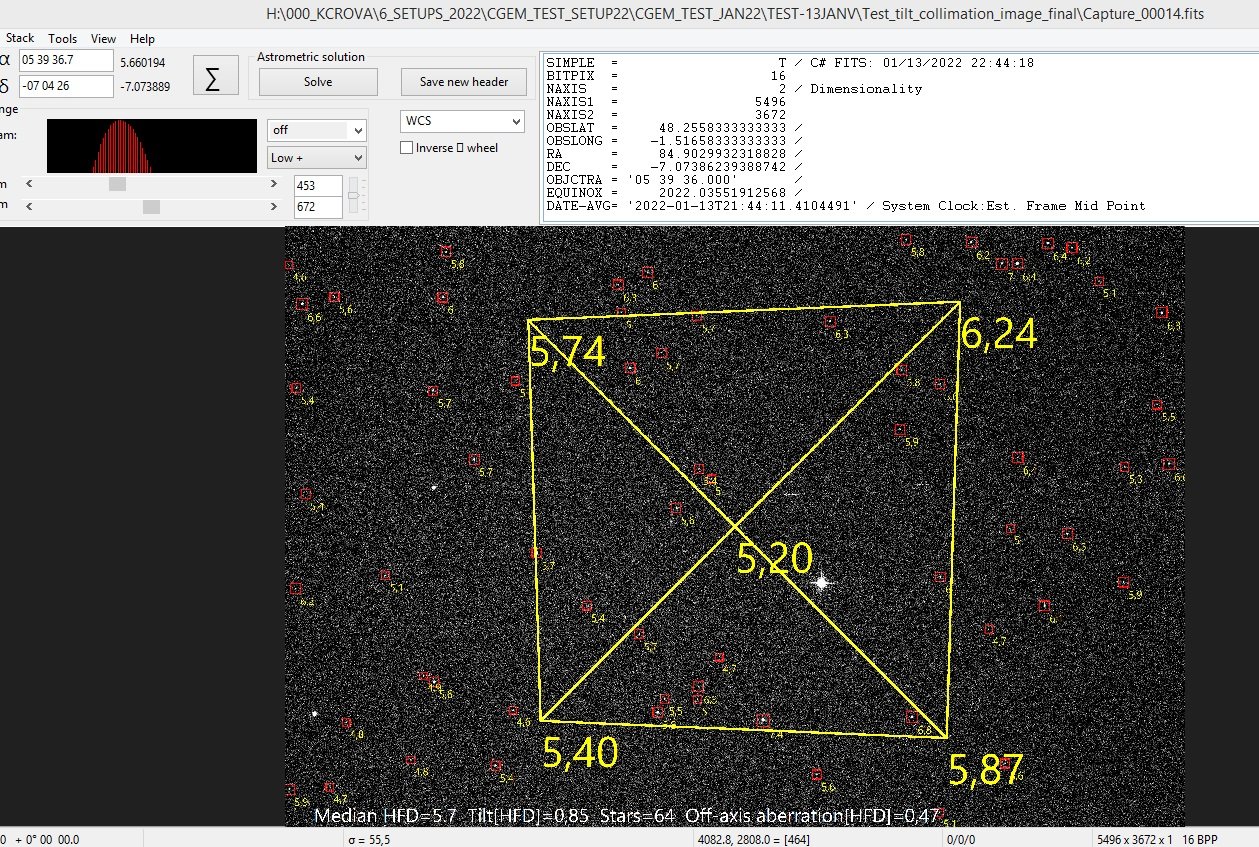

et la même image traitée sous ASTAP (Tools > CCDinspector > Image CCD inspector (accurate)

@Steph , j'aurai besoin de vos lumières pour savoir quoi amélioré:
- backfocus? avancé? reculé? quel paramètre en juge de paix?
- CCDinspector vs Astap?
- Comment savoir si la courbure évaluée est celle du miroir ou des défauts?
Quand je regarde la page de Serge Bertolerro sur le miroir primaire. Je me demande si la courbure que je mesure
n'est pas tout simplement celle du miroir. Mais peut-être que je me trompe?

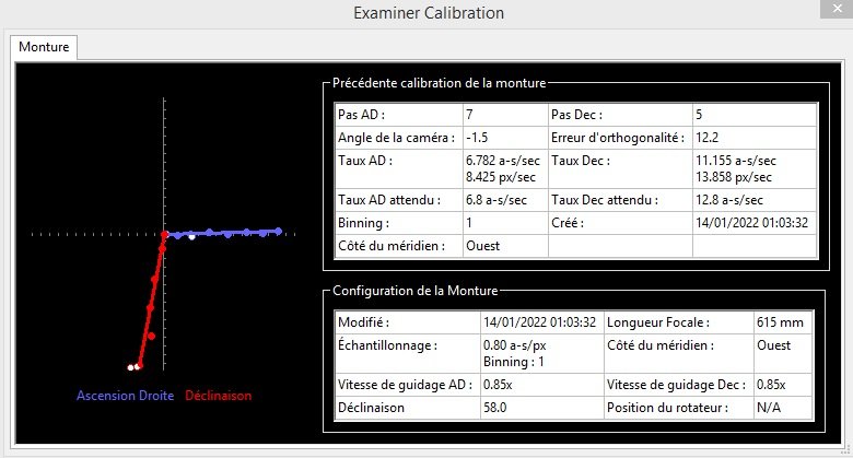

Calibration & premier run
Une petite calibration pour démarrer, ca se passe beaucoup mieux que la dernière fois.
- PHD2_calibration_2022-01-14 01-22-25.jpg (56.26 Kio) Consulté 5546 fois

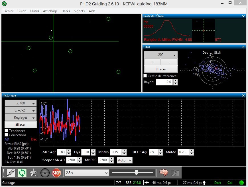

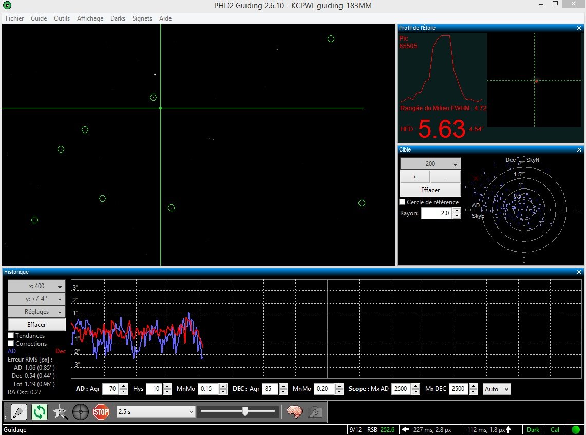

Tentatives pour trouver les meilleurs paramètres de guidage avant le PEC
C'est mieux mais pas encore ça de mon point de vue. Je partais de 1,5" RMS, on me disait que pour une CGEM (équivalent à une EQ6), c'était déjà pas mal.
Je ne suis pas encore satisfaite et j'ai beaucoup de mal à trouver des données sur les paramètres pour cette monture.
Plutôt contente d'être passé sous la barre des 1" RMS

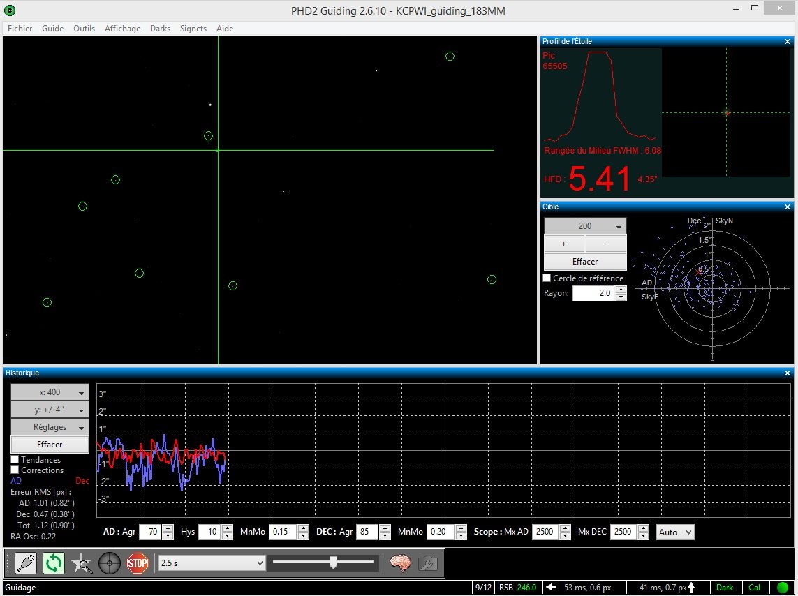

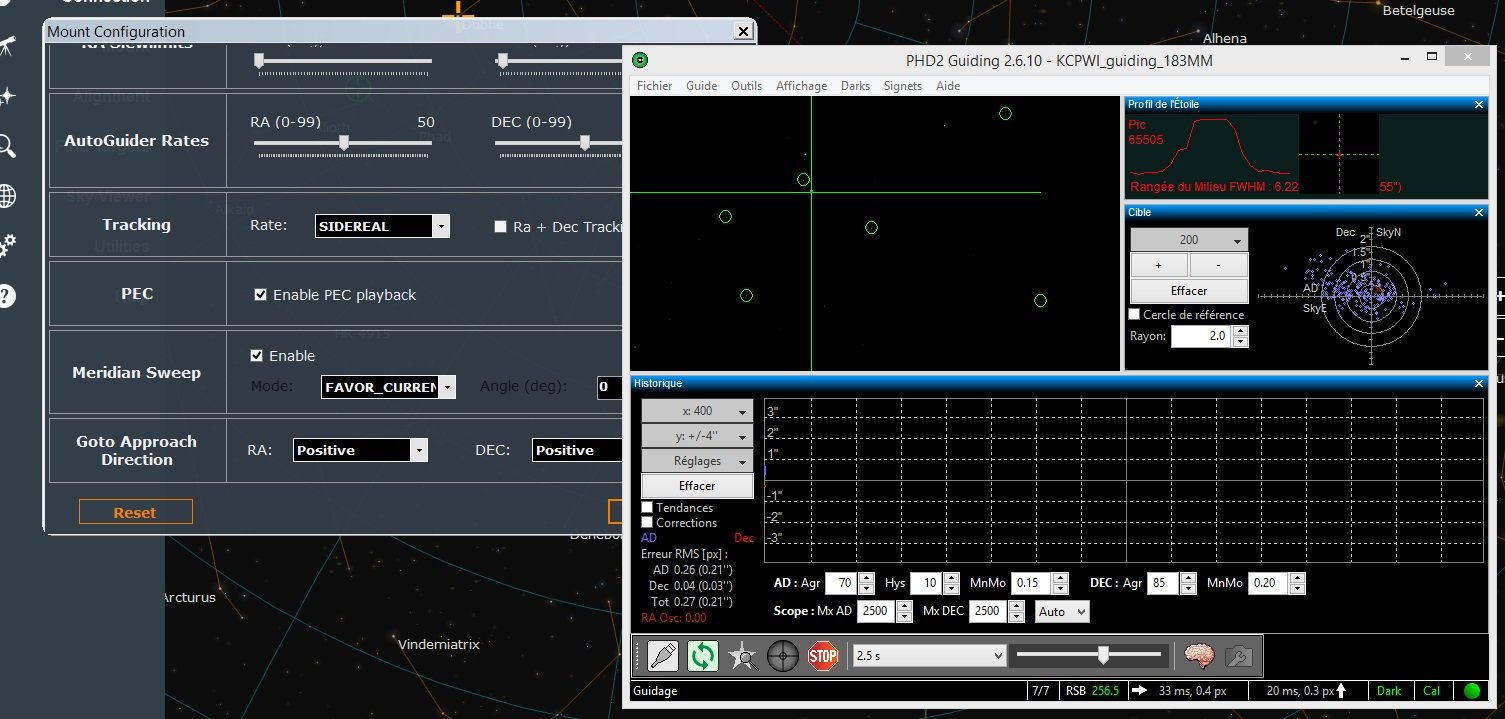

Enregistrement PEC avec CPWI & guidage dans la foulée
- PHD2_essai_Best_B1_PECactive_2022-01-14 01-44-44.jpg (106.88 Kio) Consulté 5546 fois
Bon, comment dire, avec ou sans ... ca ne change rien. A croire que le PEC de la monture n'est pas pris en compte avec PHD2.
