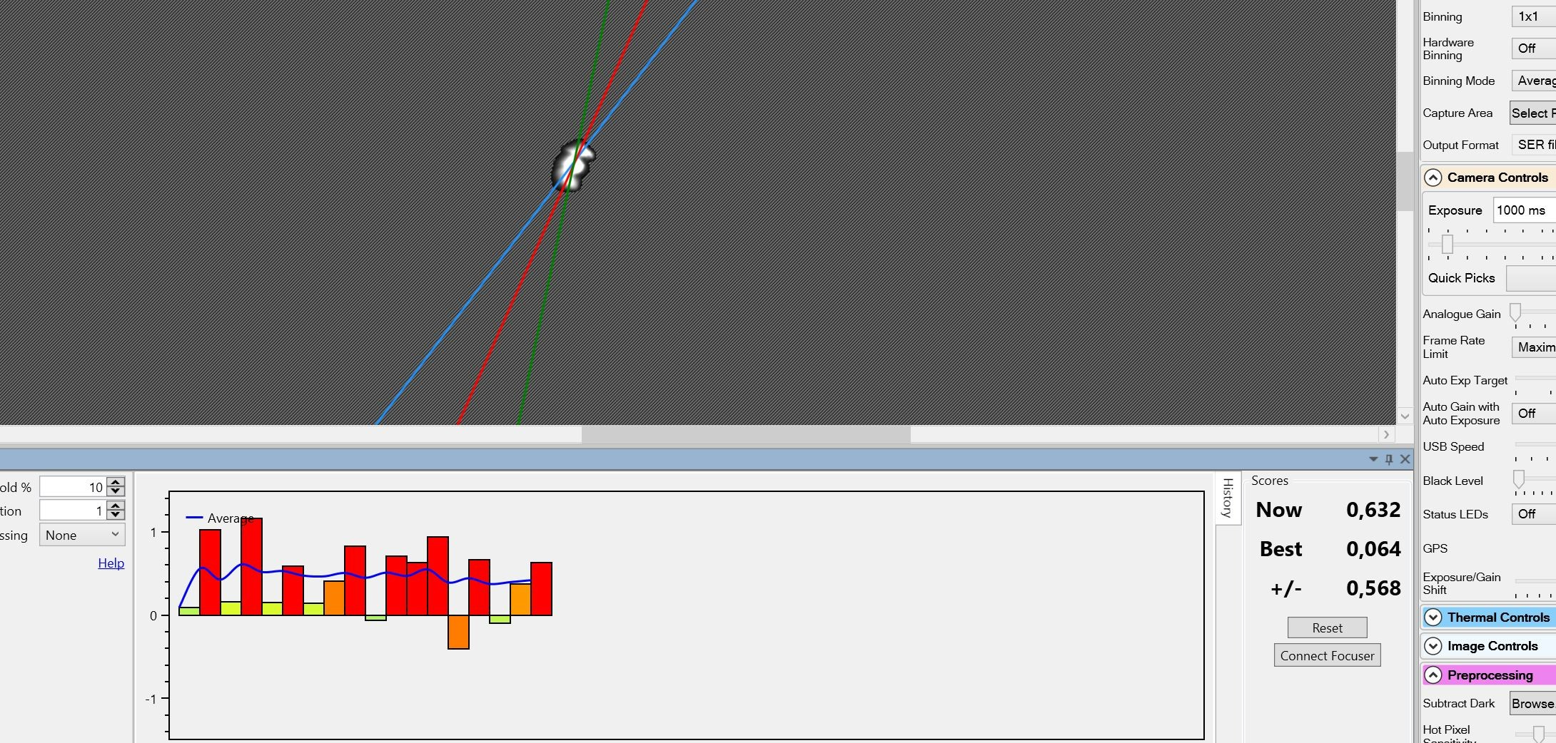

Perso la map avec sharpcap je trouve pas top (ou alors j’ai pas bien configuré). Faut décaler la map avant, puis suivant l’etoile, on doit sans cesse retoucher l’exposition car trop ou trop peu.
Je préfère de loin l’autofocus de NINA qui se débrouille seul et surtout revient à la dernière position correcte en cas d’echec.
Chez moi, l'avantage de la map avec SC c'est qu'elle fonctionne... sauf que... en multi-étoiles, je n'arrive pas à bien revenir au point précédent (là où il y a le net).
Avec Nina, je n'arrive même pas à obtenir une image. Donc, la map : laisse tomber, il y a tellement de paramètres ésotériques, et mal (ou pas du tout) expliqué. Bref, je n'y comprends rien...
Comme au final, dans Nina, c'est la même jolie courbe... je devine que mon focuser n'arrivera pas plus à me ramener au "point net", donc inutile que j'apprenne le chinois pour tenter de faire fonctionner Nina, ça reviendra au même ! ;)
Il faudrait surtout que je découvre comment font ceux qui réussissent à régler leur backlash (le décalage). Dans la notice du focuser, ils donnent "30" de décalage. J'ai donc rentré ça dans SC... Du coup, le chiffre dans SC est décalé de 30... Et ?... Et rien, ça ne change rien, je ne vois même pas à quoi sert ce réglage.
Un focuser sans backlash, c'est ce qu'il faudrait qu'ils inventent... On est en 2025, quand même !
Bon, de toute manière, hier soir j'étais avec le focuser Celestron, donc rien à voir. Il a peut-être du décalage aussi, mais comme il est tellement imprécis, difficile de le savoir ;)
Et, de base, il ne se connecte pas sans SC...

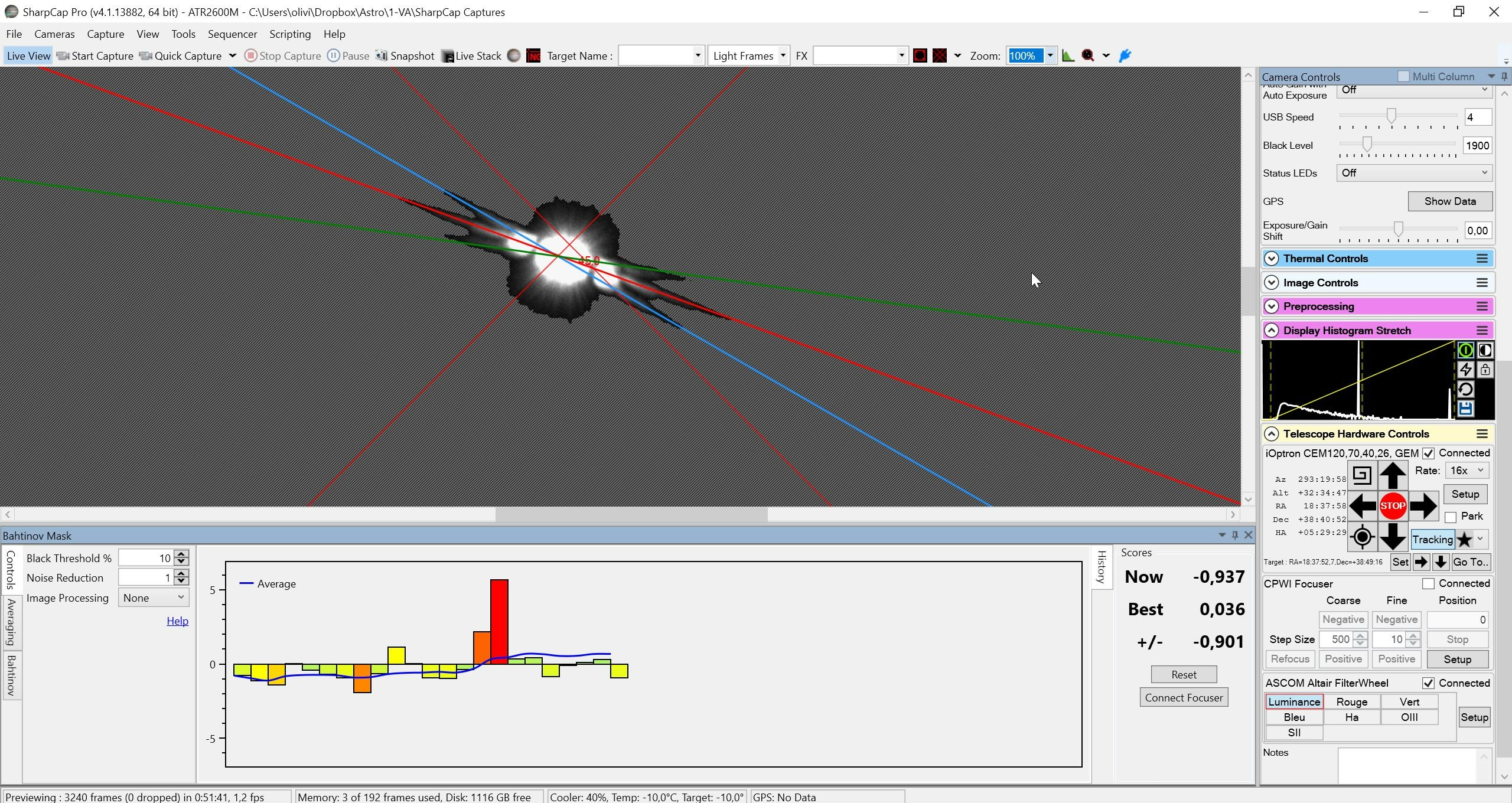

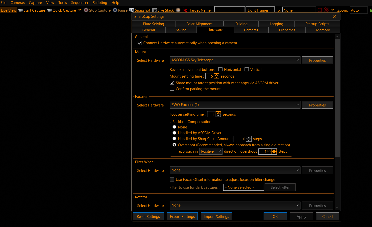

Et tu avais réglé quoi @Olivier-Fantasy dans les Settings/ Hardware de Sharpcap pour le focuser ? Tu avais essayé avec un truc comme overshoot, negative et 150 pour le backlash ?
L'idée c'est de toujours mettre au point dans le même sens. Si on doit se déplacer dans l'autre sens, par exemple de 50 en OUT, le focuser se rend d'abord en 200 (50 + 150) puis remonte de 150 pas pour arriver en 50, "dans le bon sens".
Je pense que cette vidéo explique ça bien
Donc pour mettre au point, la procédure c'est régler à peu près la mise au point, augmenter par exemple de 50 points la position du focuser, puis lancer un focus Scan IN ou negative (la position du focuser diminue) ; un pas de 10 et 15 étapes ça devrait marcher.
Dernière modification par steph37 le 01 déc. 2025, 11:07, modifié 1 fois.

steph37 a écrit :
01 déc. 2025, 10:57
Je n'ai rien pu régler du tout, vu que le focuser Celestron n'apparait pas. Je me suis débrouillé en passant par l'interface du focuser, et suivre la courbe que ça donnait dans SC...
Et ça : "overshoot, negative et 150 pour le backlash", je ne sais pas où je pourrais mettre ces réglages. Avec le focuser Pegasus, je ne vois rien qui ressemble à ça. Et le Celestron ne se connecte même pas dans SC ;)
Y'a du boulot...

Message par steph37 » 01 déc. 2025, 11:13
01 déc. 2025, 10:59
argh oui ça complique :mrgreen: ; voilà mes paramètres

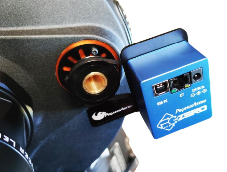

Si tu as le budget, on ne fait pas mieux qu'un esatto 2" sur les Edge
J'aimerais bien, oui, c'est le but quand je pourrais.
Après, j'ai lu qu'il n'avait une course de mise au point que de quelques millimètres (5-6mm ?)... J'ai trouvé ça étonnant. Peut-être ai-je mal lu ?... Sur mes lunettes, je suis tantôt à "33.000" avec tel réducteur, tantôt à "65.000" avec tel autre... Cela fait plusieurs centimètres de course !
Donc, je me dis que ça pourrait poser un problème d'être limité à la plage de réglage du réducteur x0.7, sur le Edge, si jamais je veux faire du planétaire (c'est un des buts avec le Edge) et si jamais le point net est très éloigné de celui du réducteur... Tu as déjà essayé ?
Parce que j'imagine la galère pour monter l'Essato, donc ce ne serait pas pour le démonter dès que je veux voir Jupiter ou Saturne ;)
John Mc Burn a écrit :
01 déc. 2025, 10:43
j'ai trouvé le mien d'occasion, a peine plus cher que le truc celestron vendu a prix d'or sur certains sites, franchement c'est du vol ce truc
Ben, je vois l'Essato à 820 euros sans les bagues qui permettent de le monter... et ça dépasse les 1000 euros avec les deux bagues pour le C9... (chez PA)... Alors que le moteur Celestron est à 275 euros. Pas cher, mais rustique ;)
Le Pegasus sera sûrement plus précis que le moteur Celestron (ça peut pas être pire !)... mais le fait que ça passe par une courroie... et que ça dépasse sur le côté (un coup à tout arracher en passant à côté !!!)... Bon... je n'avais pas voulu tenter...
Mais je ne vois pas trop d'autre solution... en attendant d'avoir le budget pour l'Essato (ou tomber sur une super occase).

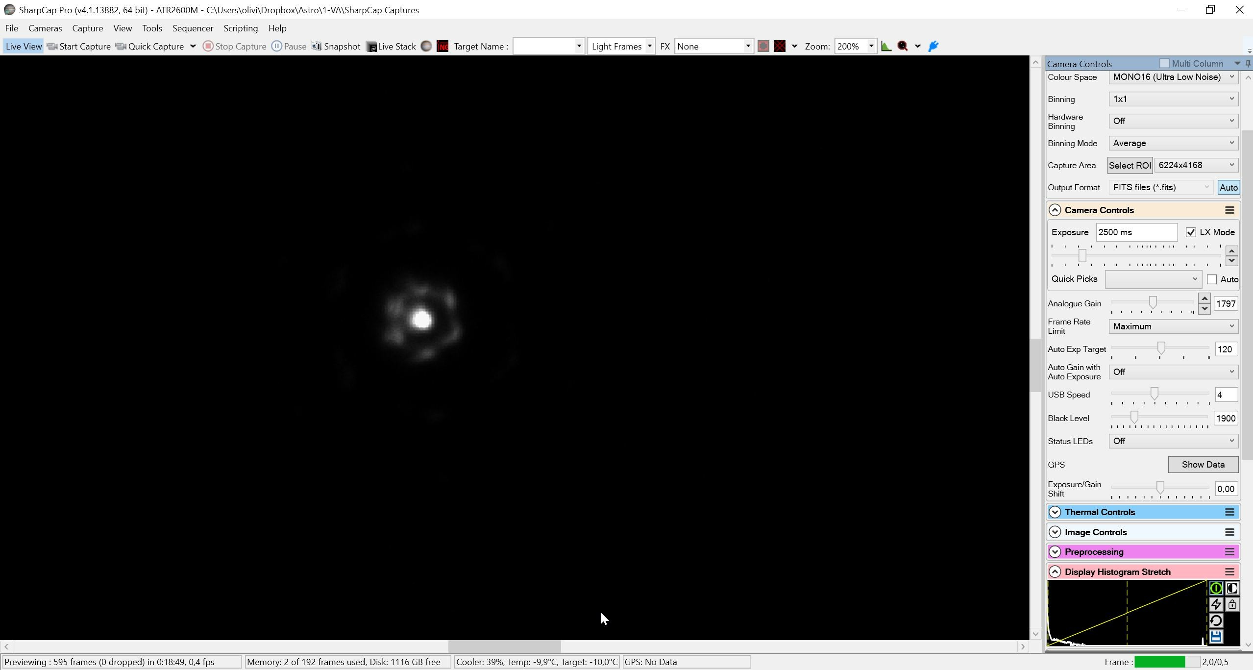

01 déc. 2025, 10:43

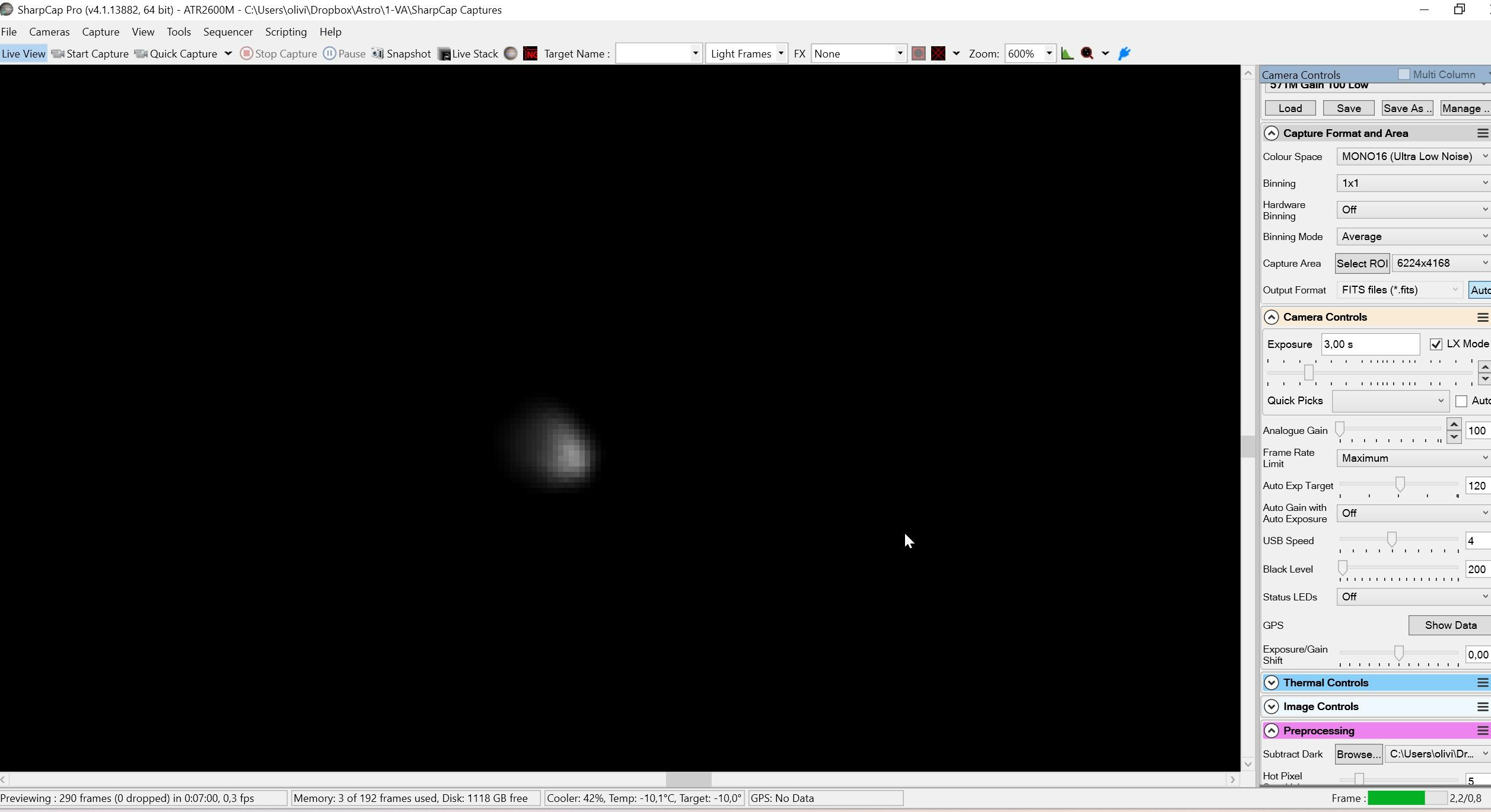

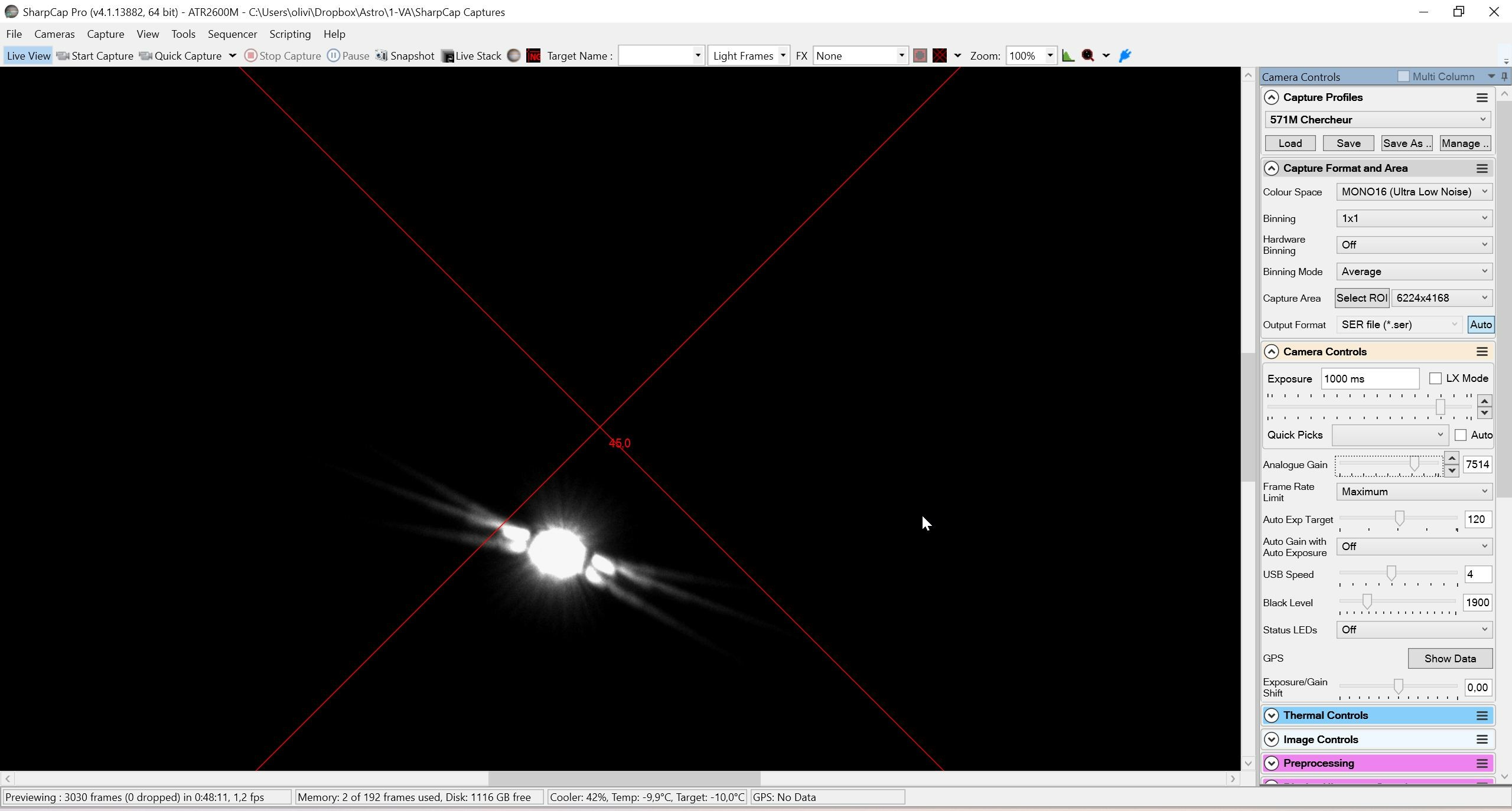

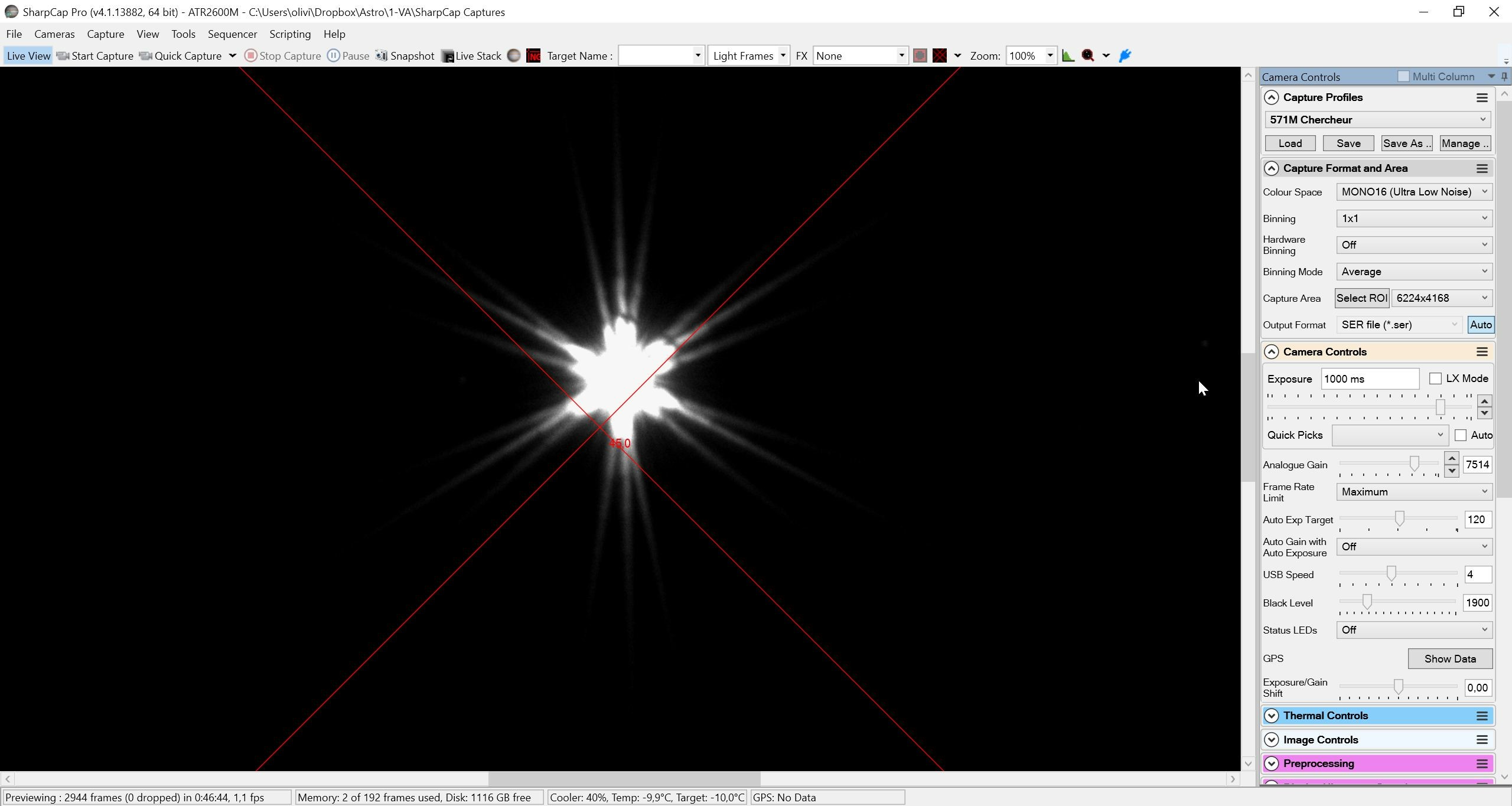

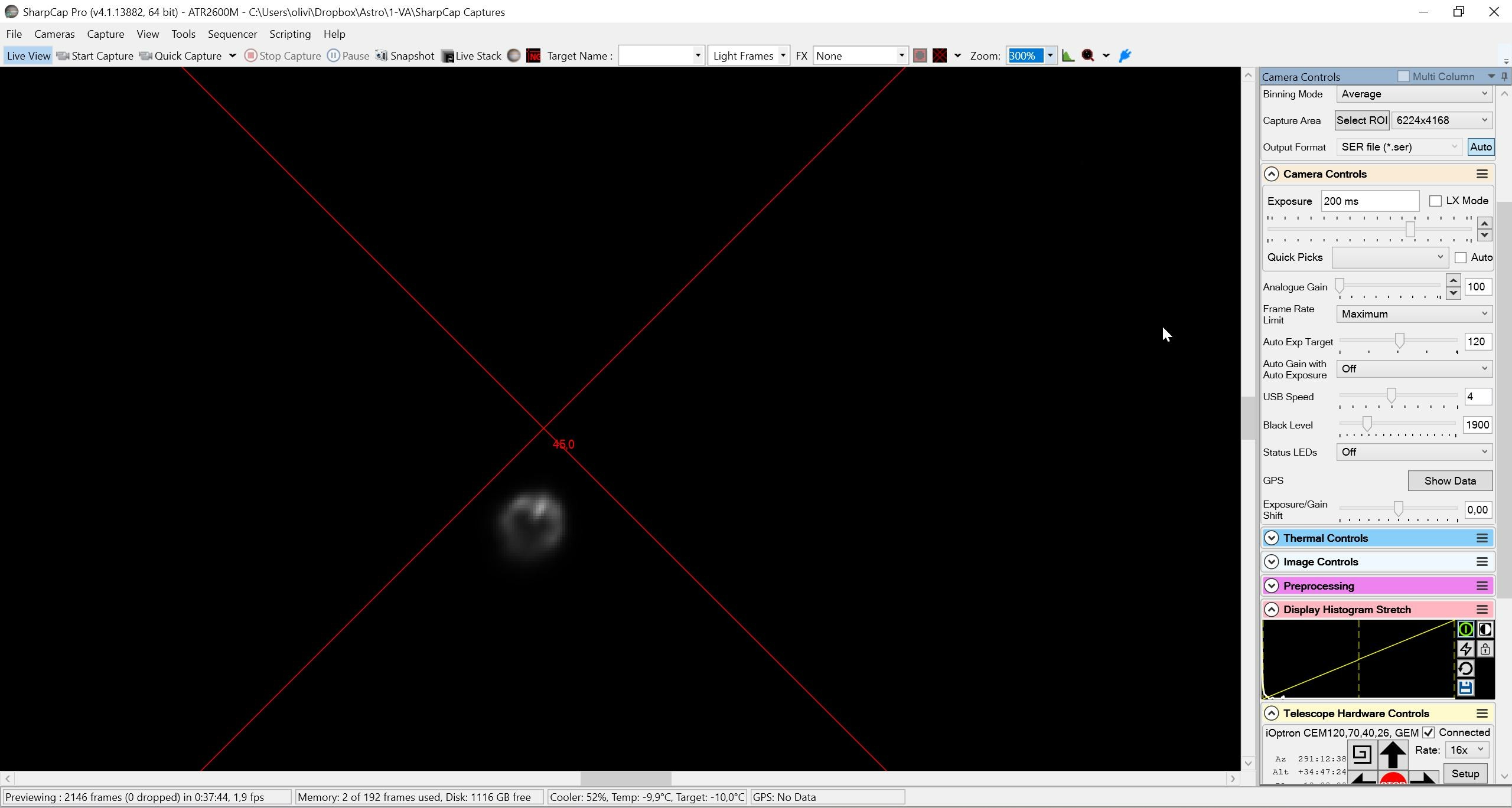

en tous cas il va falloir me collimater ce tube, la c'est catastrophique
Tu parles de cette étoile ?
2025-11-30 19_04_06-SharpCap Pro (v4.1.13882, 64 bit) - ATR2600M - C__Users_olivi_Dropbox_Astro_1-VA.jpg
2025-11-30 19_04_06-SharpCap Pro (v4.1.13882, 64 bit) - ATR2600M - C__Users_olivi_Dropbox_Astro_1-VA.jpg (37.05 Kio) Consulté 2081 fois
Parce que là, je ne sais pas ce que c'était... Je venais de faire la MAP au bahtinov (justement) et en enlevant le masque, je vois ça :
2025-11-30 22_29_13-SharpCap Pro (v4.1.13882, 64 bit) - ATR2600M - C__Users_olivi_Dropbox_Astro_1-VA.jpg
2025-11-30 22_29_13-SharpCap Pro (v4.1.13882, 64 bit) - ATR2600M - C__Users_olivi_Dropbox_Astro_1-VA.jpg (42.5 Kio) Consulté 2081 fois
:shock: :o WTF?... Je ne sais pas comment ma collim a pu passer de mon étoile (ci-dessus) a ce truc tout tordu, en quelques heures... Ou alors un artefact ?
Bref, je vérifierai la collim à la prochaine soirée claire - car, effectivement, si le C9 est décollimaté à ce point, pas étonnant que les étoiles me paraissent "floues"... (mais bon, vu ma 1ère image, ça me parait étonnant).
Je verrai bien.

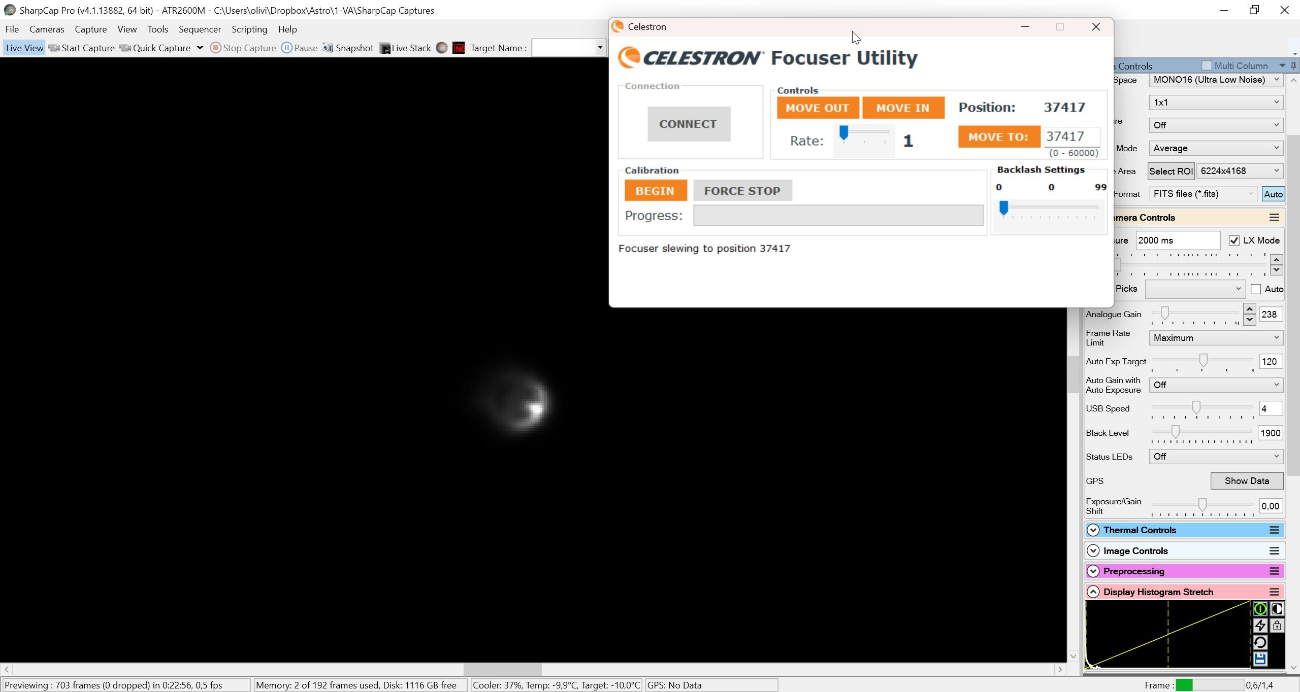

Les Fantaisies d'Olivier !
Message par steph37 » 01 déc. 2025, 11:29
Tiens @Olivier-Fantasy c'est marrant, il apparaît dans ton SharpCap le focuser Celestron mais il n'est pas connecté
Aurions nous un pb de driver ?

Là, c'est surtout que le focuser n'apparait pas directement. Il faut passer par CPWI (préhistorique)... Et... CPWI apparait dans SC, une fois installé... Mais toujours pas possible de connecter le focuser. Donc, ça ne règle rien.
Juste une autre galère à régler, et quand ça marchera, tout roulera... Faut juste chercher et trouver le truc (ça aurait été trop facile que ça fonctionne "normalement").

steph37 a écrit :
01 déc. 2025, 11:29
:lol: tu n'as pas lu mes messages, apparemment ;)
C'était justement ce que je racontais, que je n'arrivais pas à connecter le focuser Celestron dans SC :)
(Tout est expliqué au-dessus)

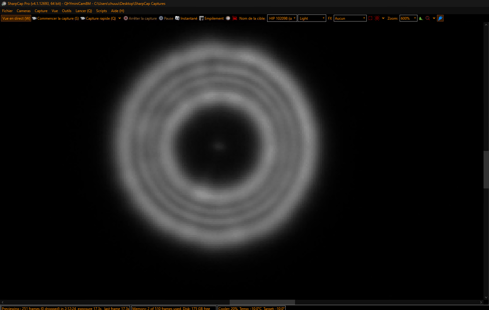

@Olivier-Fantasy on ne vérifie pas la collimation sur une etoile ultra defocalisée comme sur ta première image, ça n'apprend absolument rien, non, on le fait sur étoile très faiblement défocalisée qu'on grossi 400x ou 600x, et ta seconde image ressemble bien plus a ta vraie collimation, sur la première on a rien a voir^^
si ça peut te parler, voila ce que j'avais après avoir dégrossi la collim (c'est pas encore parfait), note que j'ai un zoom à 600X et que je suis très peu défocalisé, ça doit ressembler à ça si tu veux controler ta collim et la regler. Astuce pour passer outre la turbulence, fais la avec le filtre Ha et avec des poses de 8s (a toi de regler le gain en conséquence pour avoir une image lisible, en evitant de passer par l'histo).
Dernière modification par John Mc Burn le 01 déc. 2025, 12:16, modifié 2 fois.

Message par darki » 01 déc. 2025, 12:16
Aussi penser a toujours finir la map en négatif sur les sct (contraire des aiguilles d'une montre).
Le focuser celestron faut le faire passer par cpwi où il a un driver ascom ?
Quoiqu'il en soit pour tester la connexion avec, utilises ascom diagnostic, juste tu sélectionne le matériel et test la connection..
Je peux te faire des copies d'écran si necessaire

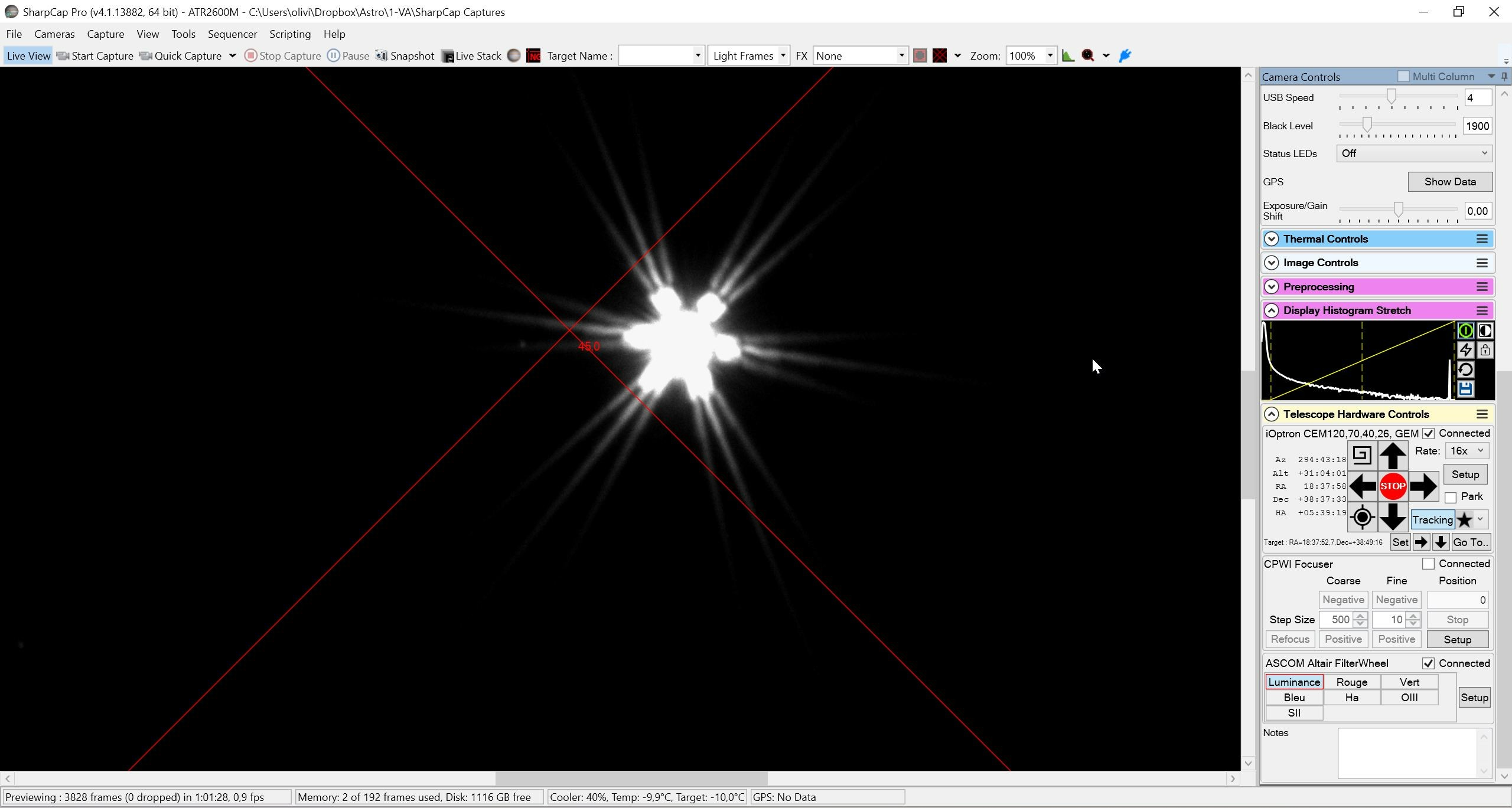

01 déc. 2025, 12:15
Oui oui, c'est juste que c'est la 1ère image qui est apparu à l'écran quand j'ai démarré hier soir... Et puis, j'ai eu l'autre image toute tordue, donc je me demandais de laquelle tu parlais.
Je n'ai pas vérifié la collim hier soir, mais effectivement si c'est la seconde image, c'est totalement en vrac. Bizarre que je n'ai pas vu le même genre d'image en focalisant la 1ère fois (j'ai dû passer trop vite dessus).
En tous cas, ça règlerai mon impression d'image floue ! Nickel !
Je ferai ça au prochain soir clair (avant qu'on se mette à Nina, peut-être ?)...
01 déc. 2025, 12:15
Ok, je me note ! Je pensais que le grossissement était dû à la caméra, mais en fait c'est un coup de zoom dans SC. Top, c'est plus facile.

Merci Kawa ;) En fait, le moteur Celestron est très simple à installer et à utiliser. Ce serait pour faire du visuel, ce serait parfait. Mais pour du VA, quand tu cliques sur + ou - il avance ou recule, mais tu ne sais jamais de combien. Il faut cliquer toujours un peu de la même manière, et il avance/recule de 3-4 parfois 5, on ne sait pas pourquoi. Bref, ce n'est pas très précis.
Ou alors, tu lui indiques à combien tu veux aller, et il fait la manœuvre tout seul : il recule, et remonte pour se mettre où tu as dis. Comme ça, on est sûr d'être toujours dans le bon sens pour pousser le miroir... (mais si on veut être précis, ça demande de refaire 36x la manœuvre, au pif : pas très pratique).

Hop hop hop !!! Un trou dans les nuages !!! Et j'ai une collimation à faire - vu que j'ai installé des vis Bob's knobs...
Déjà, on partait de loin ! Visez la tête de l'étoile après mise au point au bahtinov !!! Complètement en vrac !
2025-12-04 19_16_28-SharpCap Pro (v4.1.13882, 64 bit) - ATR2600M - C__Users_olivi_Dropbox_Astro_1-VA.jpg
Au début, j'ai eu un peu peur car je voulais corriger l'étoile en la défocalisant un peu, comme m'expliquait Maître Nico @John Mc Burn...Mais chez moi, à 600x, l'image est toute pixellisée (pas de joli rond). De toute manière, l'étoile était tellement en vrac que je n'avais qu'un gros pâté ! :?
Au tri-bahtinov, pas mieux... (même en baissant le gain : l'étoile disparaissait...)
2025-12-04 19_30_10-SharpCap Pro (v4.1.13882, 64 bit) - ATR2600M - C__Users_olivi_Dropbox_Astro_1-VA.jpg
Donc, je me suis dit que j'allais y aller au pif, "à l'instinct" :P
J'ai bidouillé les vis, en partant de là... (MAP faite au bahtinov avant, donc pas de défocalisation)
2025-12-04 19_34_17-SharpCap Pro (v4.1.13882, 64 bit) - ATR2600M - C__Users_olivi_Dropbox_Astro_1-VA.jpg
Pour arriver là :
Je me suis dit que c'était plus proche d'une étoile ronde, donc que le tri-bahtinov pourrait prendre la suite...
Effectivement, on reconnait plus la forme, maintenant !
2025-12-04 19_58_05-SharpCap Pro (v4.1.13882, 64 bit) - ATR2600M - C__Users_olivi_Dropbox_Astro_1-VA.jpg
Je mets le masque qui permet de cibler une vis à la fois, et je "serre (1 vis) - desserre (2 vis)" pour voir ce que ça donne.
En finissant avec l'assistant SC Bahtinov, qui fonctionne avec le "tri" quand le masque est dessus :
2025-12-04 20_03_01-SharpCap Pro (v4.1.13882, 64 bit) - ATR2600M - C__Users_olivi_Dropbox_Astro_1-VA.jpg
Chaque branche à son tour, en pivotant le cache sur le masque, pour arriver là :
La croix rouge de SC me sert à garder l'étoile centrée (car elle bouge à chaque fois qu'on visse-dévisse)...
Perso, ça me parait bien. Chaque binome est ok avec l'assistant SC, donc je pense que je suis plutôt bon.
Je n'ai pas essayé de voir la tâche d'Airy en défocalisant, à cause de ça :
...nos copains les nuages, qui m'ont obligé à terminer ma collim en patientant entre deux "trous"...

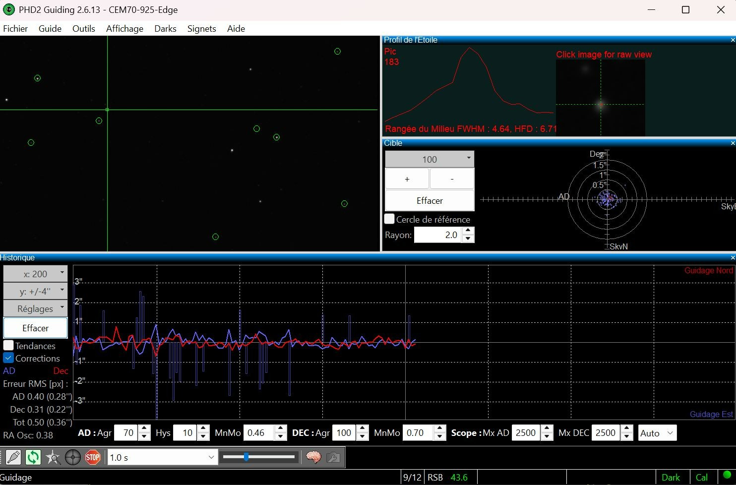

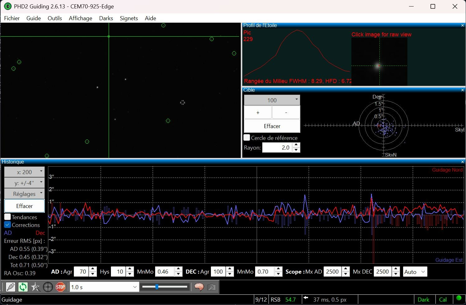

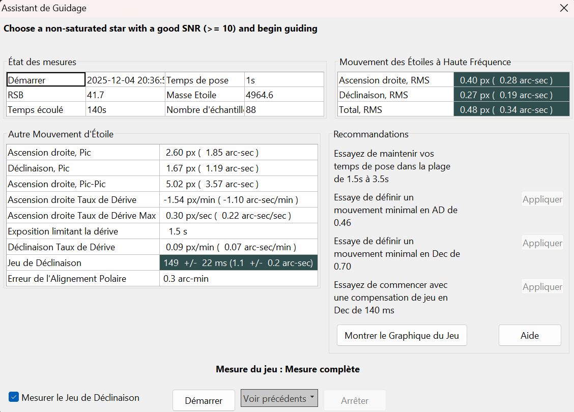

Un moment après, les nuages sont repartis (merci à eux !!)... Donc, j'en ai profité pour paramétrer PHD2 avec ma nouvelle petite caméra (ZWO 715 MC), ce qui a été rapide, maintenant qu'elle fonctionne ! ;)
Du coup, recalibration, assistant de guidage, etc.
Pour une MES pas revue depuis des mois... ça va ! :mrgreen:
Pour étrenner ce nouveau guidage, je me pose sur le Croissant :
Ben dis donc !!! :dance: Plutôt sympa !! Je ne sais pas si ce sera tout le temps comme ça, ni si ce sera pareil dans tous les coins de ciel, mais là, c'est cool ! :clap:

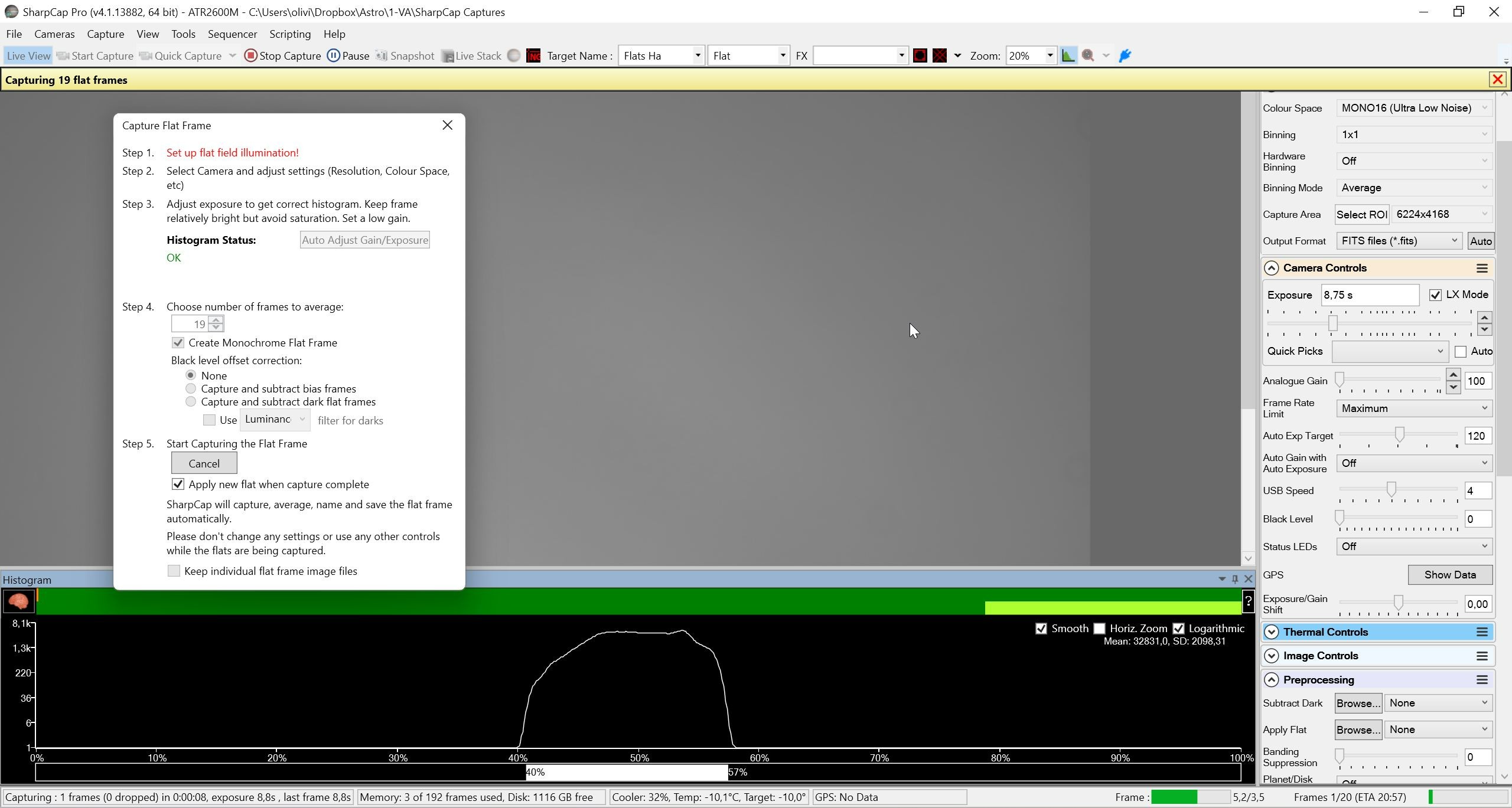

Déjà, les flats avec le filtre Ha de la 571 : dur dur !!! Ils sont ultra serrés !! C'est bizarre, il m'avait semblé avoir déjà fait des flats avec la 571... mais ça ne devait pas être sur le filtre Ha (j'avais essayé la collim avec le Ha : je n'y voyais rien, obligé de monter le gain, le temps de pose, bref pas pratique...)
8,75s de pose unitaire pour des flats, gain à fond !!!!! :shock: Incroyable !! (Je suis à 2,5s gain à zéro d'habitude)
Bah, ce n'est pas bien grave, faut juste patienter plus longtemps...

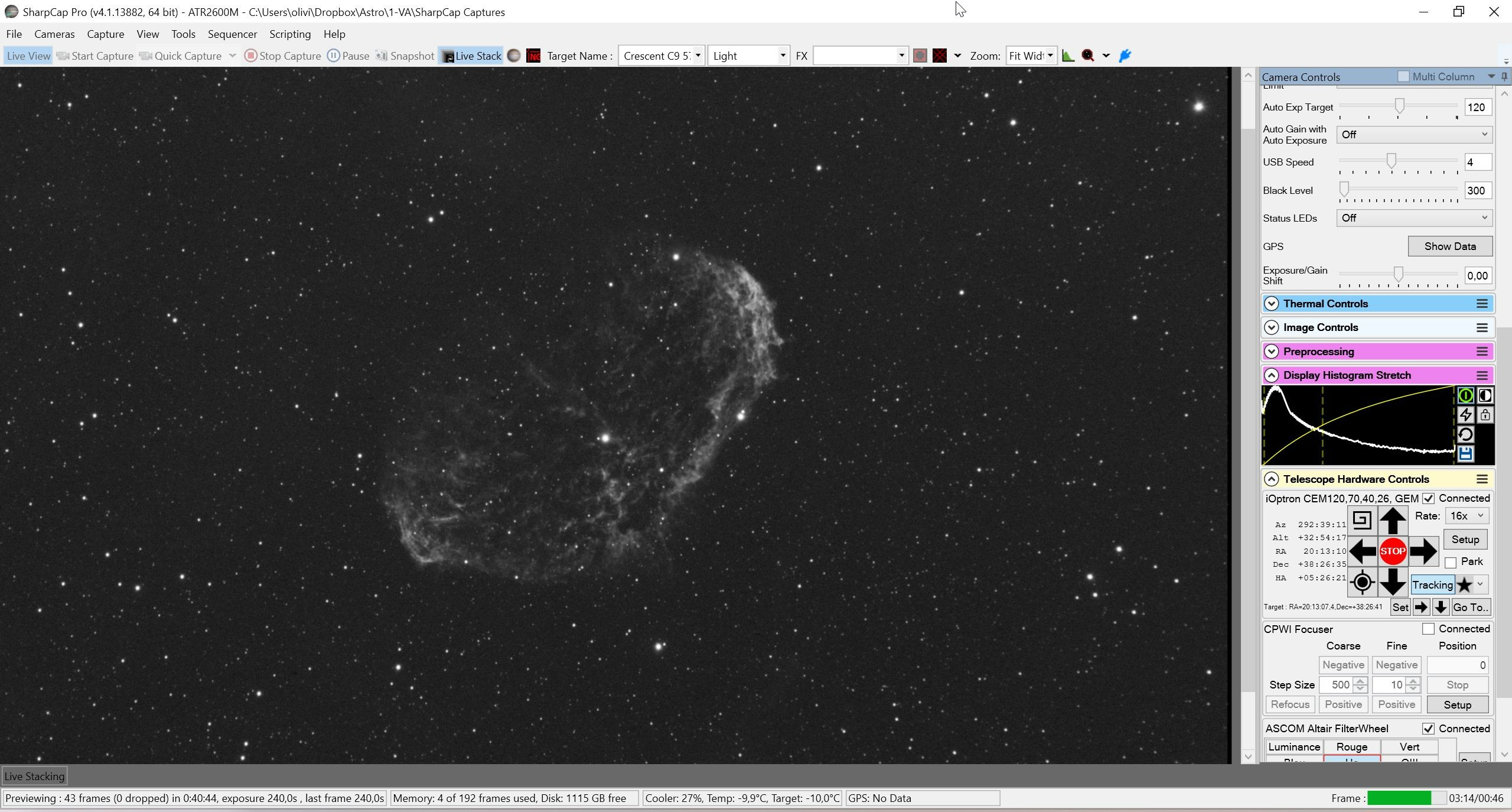

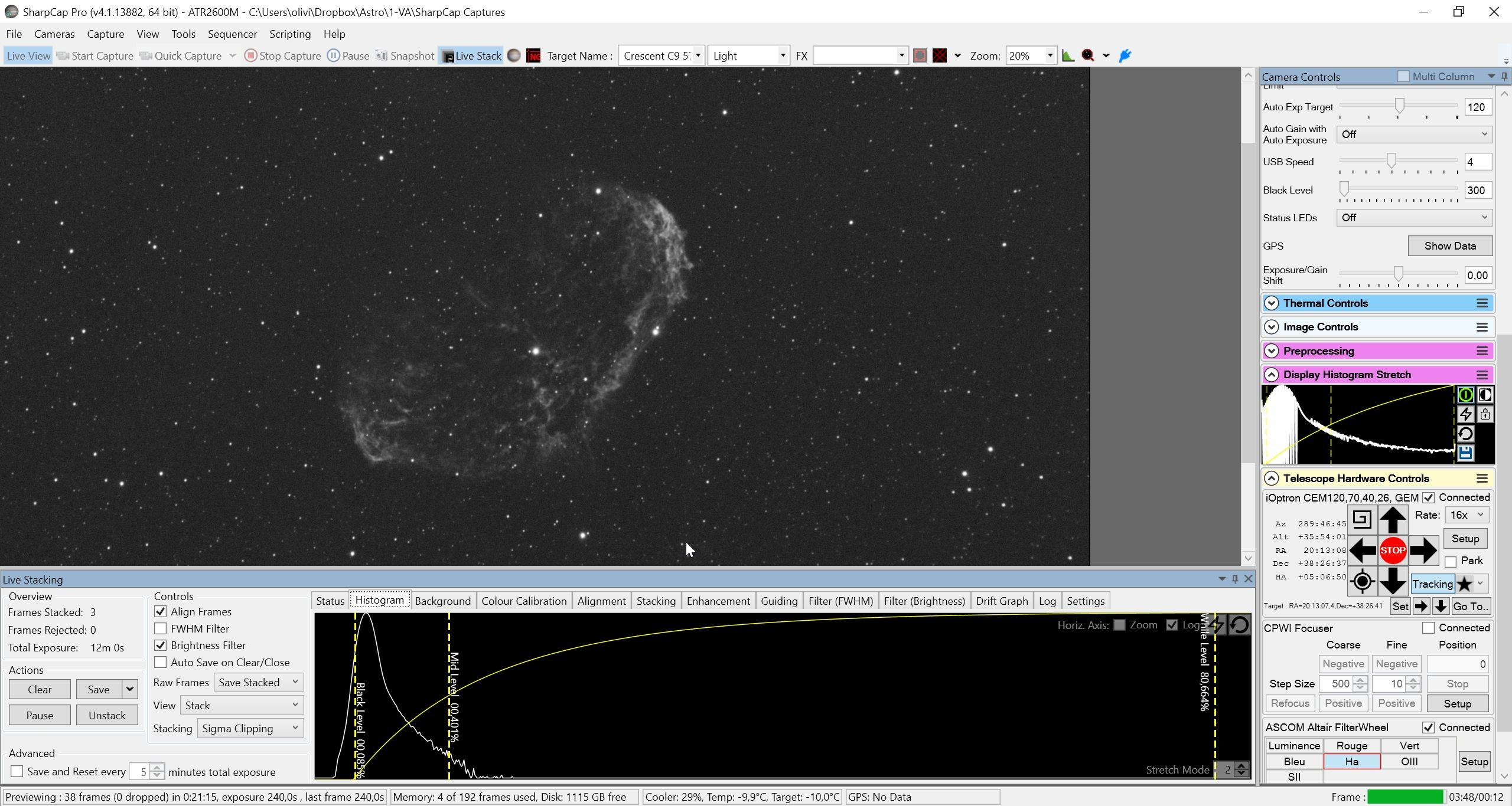

Et donc, enfin, mister The Croissant ? En 3 x 240s (12mn)...
2025-12-04 21_15_22-SharpCap Pro (v4.1.13882, 64 bit) - ATR2600M - C__Users_olivi_Dropbox_Astro_1-VA.jpg
Puis, en 8 x 240s (32mn)...
Sympa ! :)
J'ai une FWHM moyenne de 6.60... à 0.47" de résolution, donc on coupe en deux : 3.3" de FWHM !! Dans mon top, ici (rare de passer sous les 4, et quand ça arrive et que je suis à 3.5, je suis content).

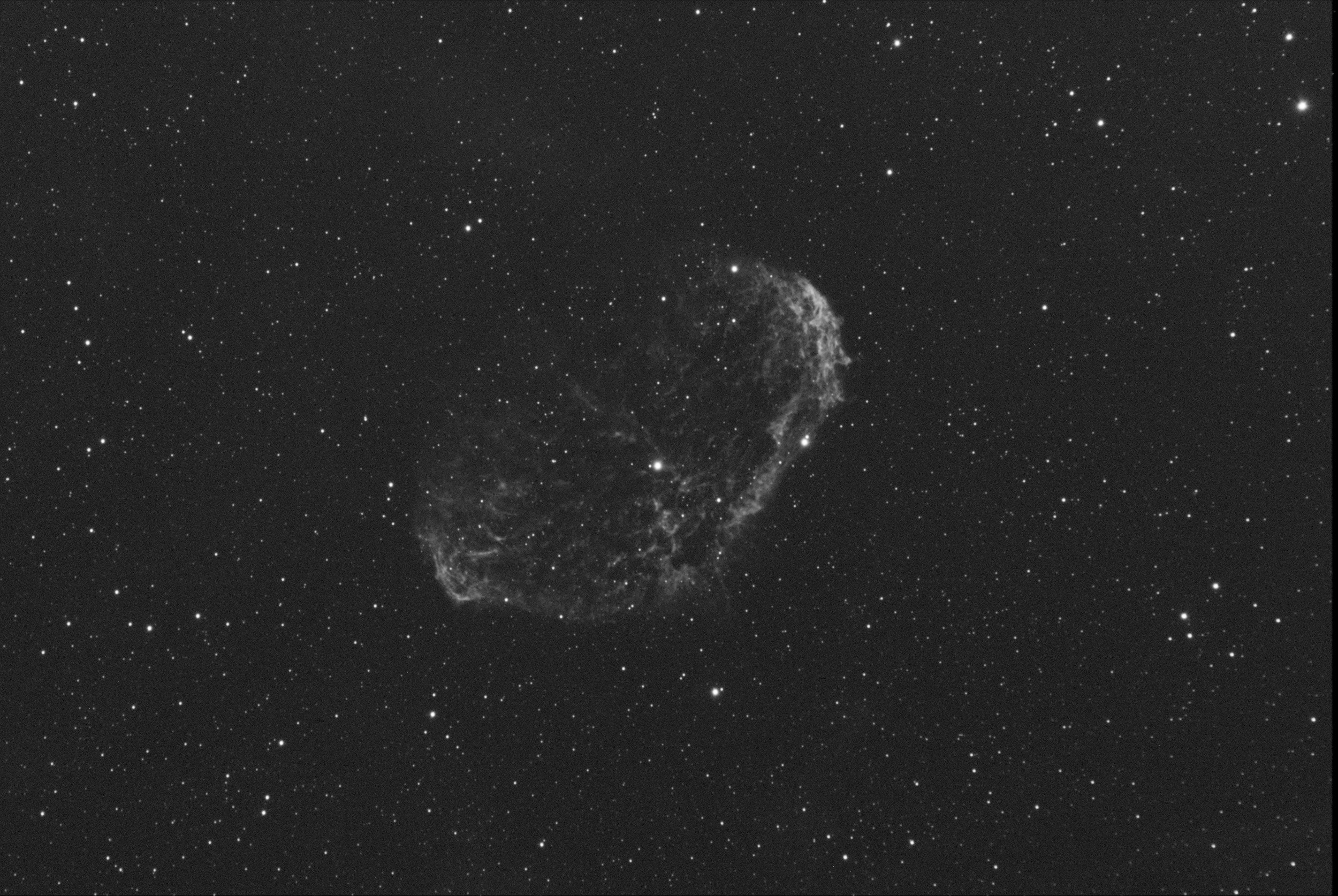

Message par Olivier-Fantasy » 04 déc. 2025, 21:57
Crescent - C9.25 HD f/7 - ATR2600 - Ha - 10x240s (40mn)

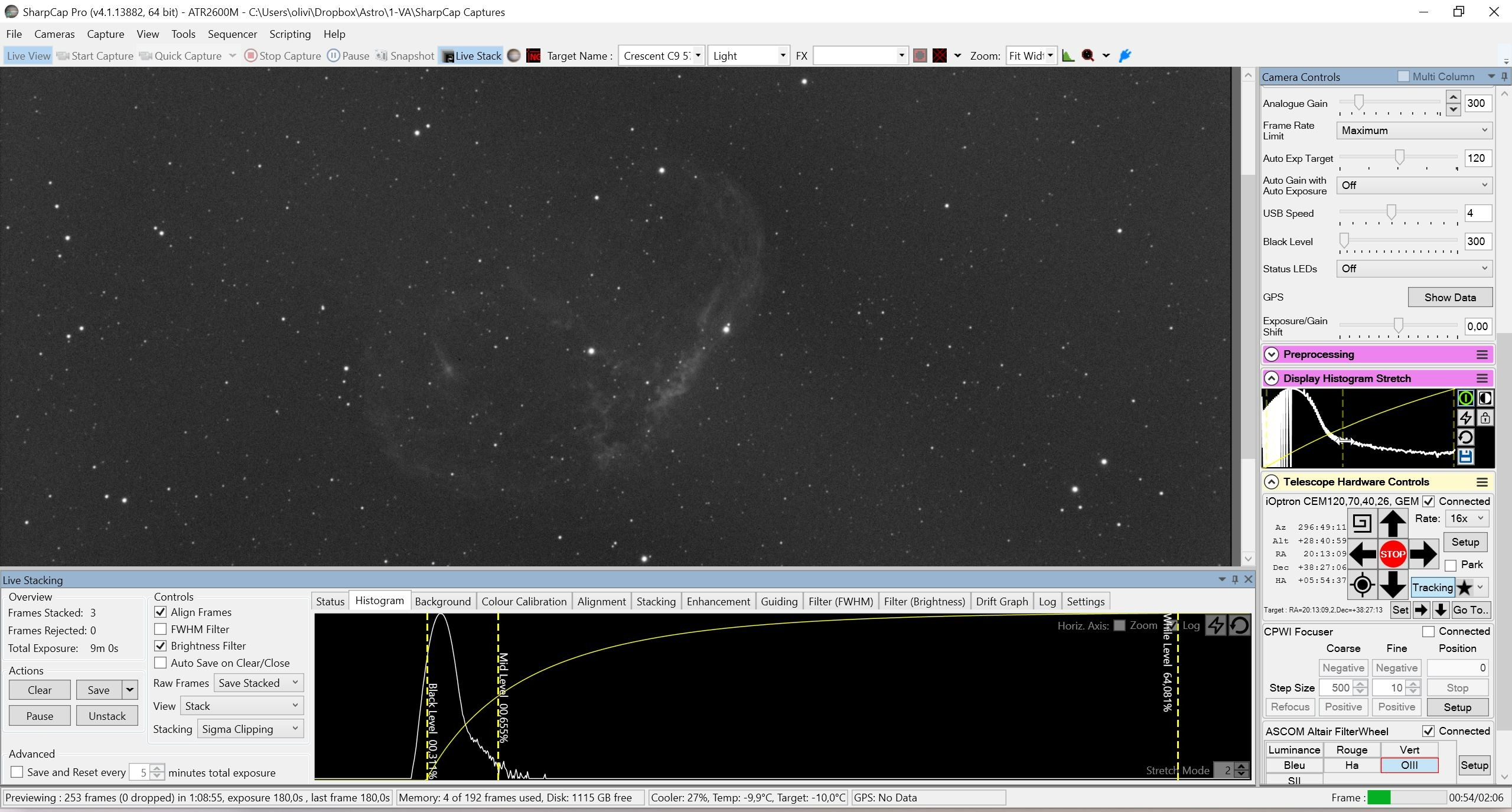

Donc, la même en OIII, en 180s unitaire, vu que l'OIII laisse passer plus de lumière et que je suis en plein dans la PL de Paris...
3x180s (9mn)

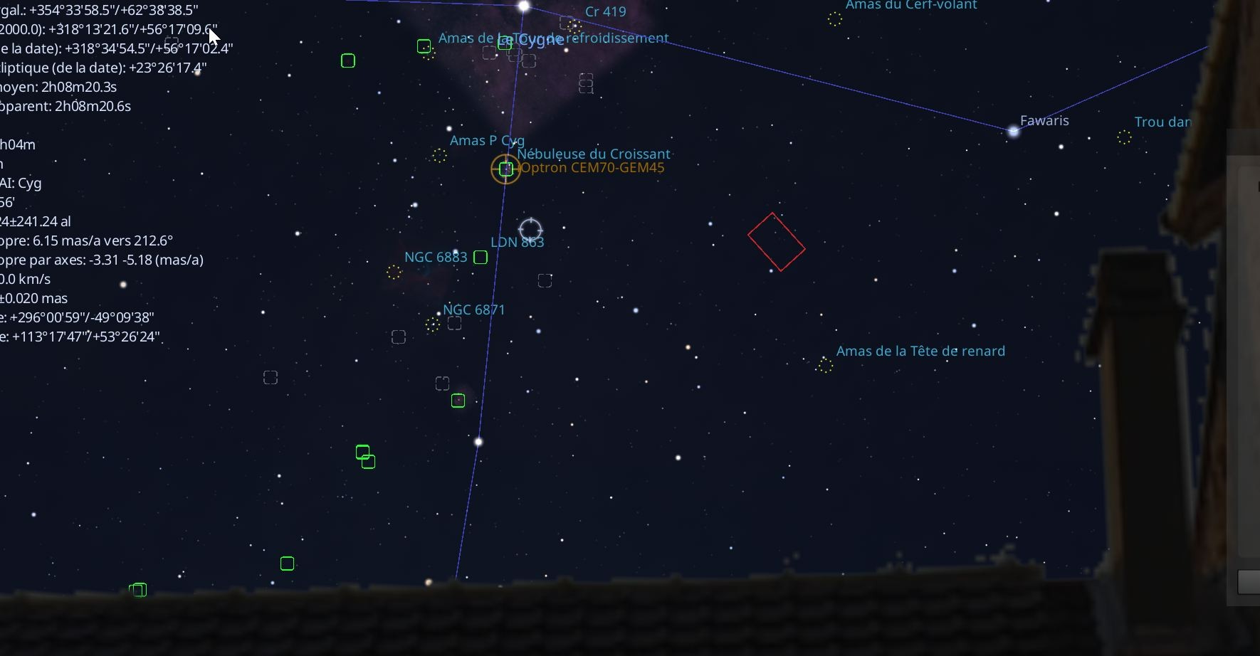

Juste au-dessus des toits...
Le pauvre PHD2 rame à guider aussi bas :
Bon, ben faudra bien que ça aille...

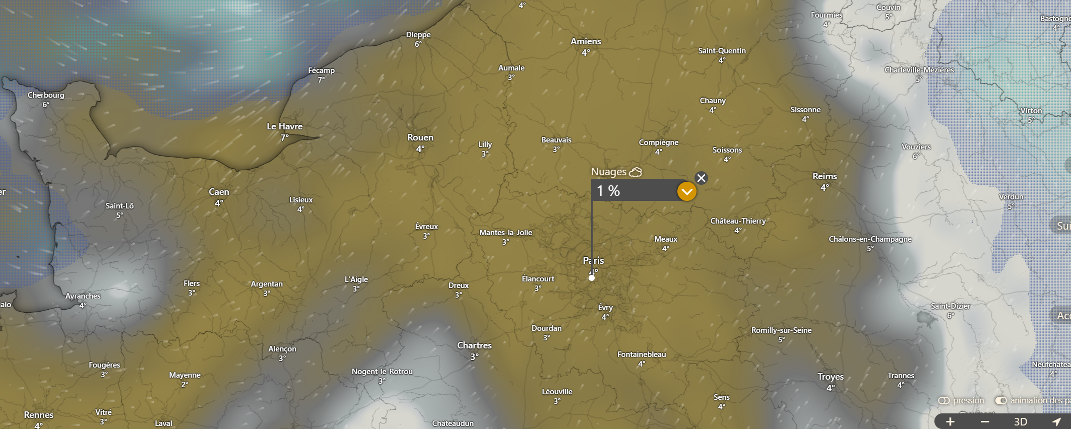

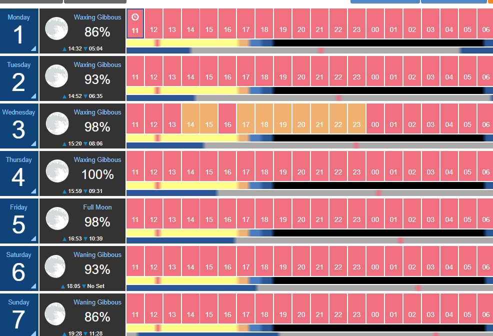

Pour une soirée de Pleine Lune censée être couverte... ça va ! 8-)
Ils sont forts à la météo... ils pourraient copier sur les copains :
(Bon, ce même site me donnait à 99% sous les nuages, tout à l'heure - et j'en ai vu, c'est vrai, mais vite repartis)
