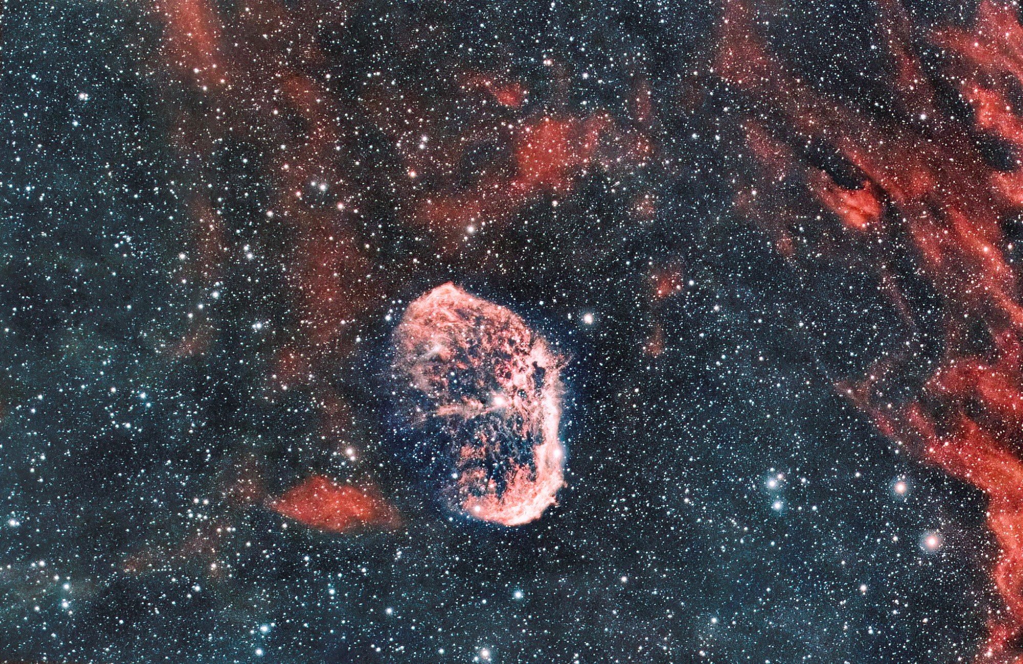

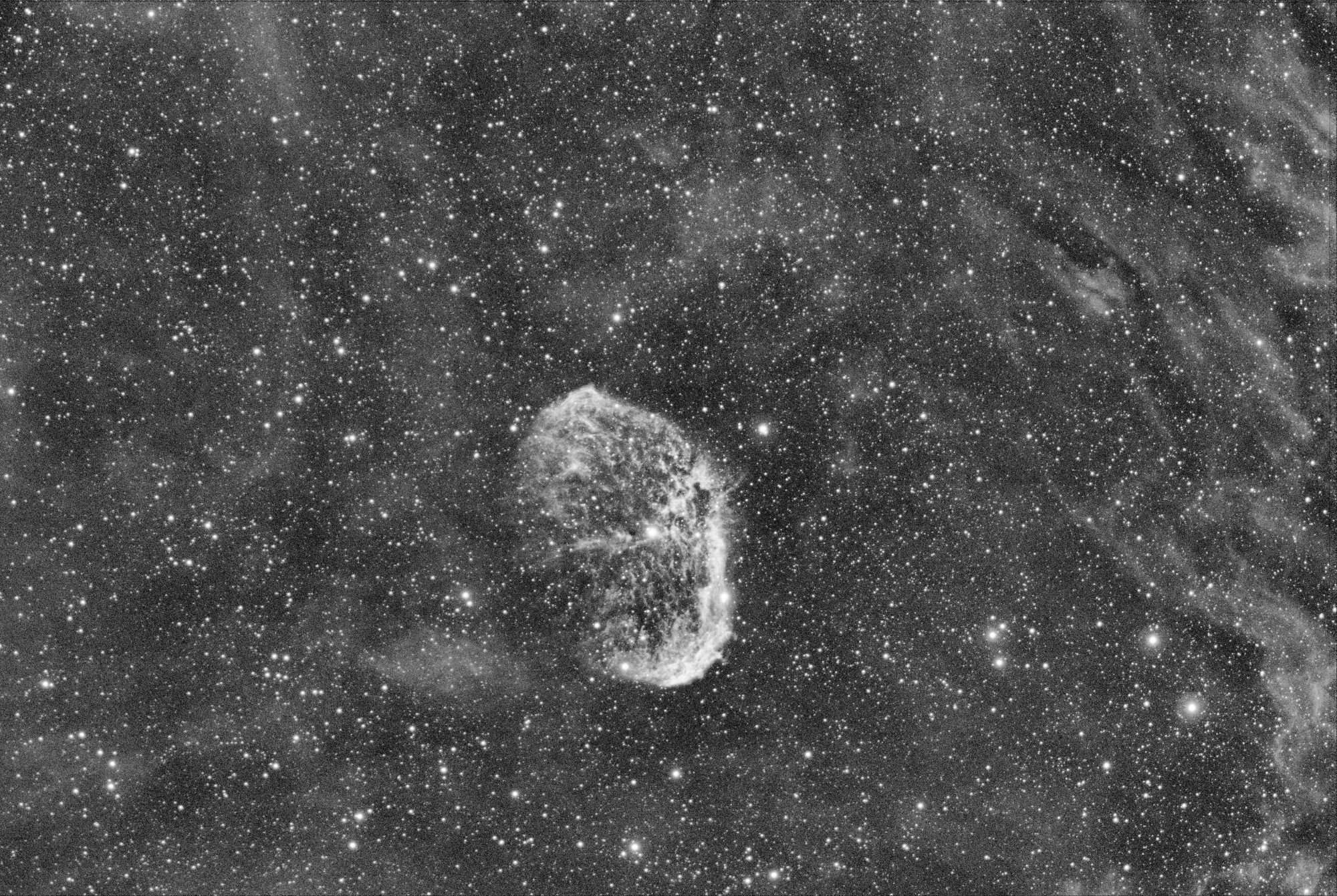

Première tentative de traitement de ma "Crescent" (NGC6888) de l'autre soir...
J'ai gardé 15x120s et 21x180s fait en mono (183M) avec le filtre Ha.
Voilà ce que donne le mix (93mn en tout) :
# V1 "Toutafond"
# V2 "Plussage"
Et la V1 avec une couche couleur (30x120s prises en septembre 2022) :
Bon, la couche couleur est top / la mono est top... Mais l'assemblage des deux me laisse perplexe. Je trouve que cela sature de partout.
Je referai demain, sur base de la V2 '"Plussage", pour voir.
Faudrait peut-être aussi que je vire les étoiles avant de bosser sur la nébuleuse, et comme ça, en remettant les étoiles, elles seront plus douces (ça fait toujours ça)... (et que je passe un coup de denoise avant de mettre les étoiles, pas tout à la fin). Bref !! Cela m'exerce :)

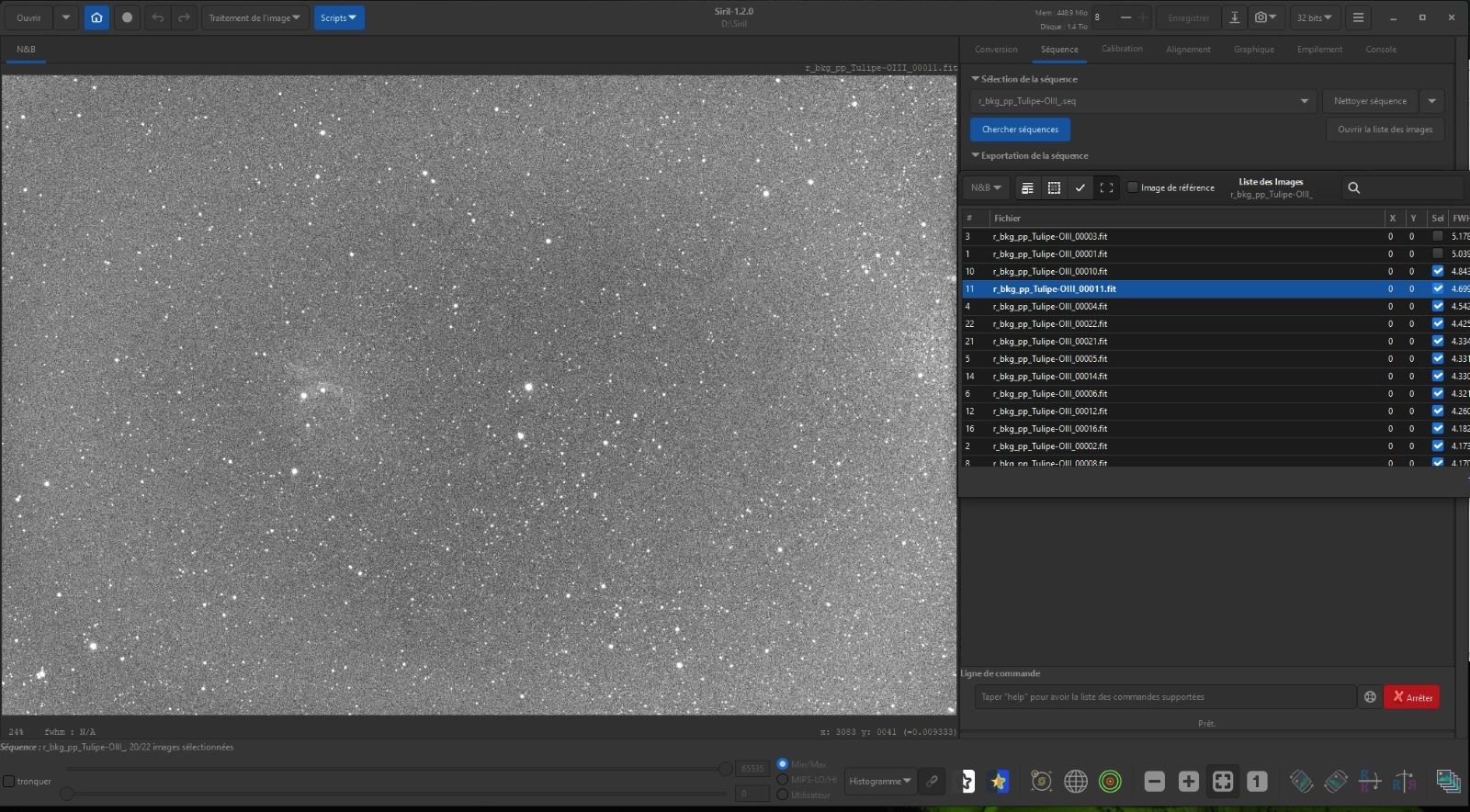

Tiens, j'avais ma 183M qui me faisait une trame pas possible hier soir... C'était sur M31.
Pour voir si c'était la caméra qui déconnait ou mes flats, j'ai empilé les 8 frames que j'avais faites.
Résultat : pas de flats, plus de trame !!! Et en remettant mon flat : revoilà la trame !
Je pense que ce qui a merdouillé, c'est que la mono est hypersensible, donc si je laisse la luminosité de l'écran à flat comme elle est d'habitude, je dois faire des frames de 90ms pour faire mes flats... C'est ce que j'avais déjà fait l'autre nuit avec le filtre L3 (donc quasi "comme sans filtre") et mon image avait merdé aussi.
Conclusion : la prochaine fois, je baisserai mon écran à flat, pour avoir des temps de pose "normaux" (dans les 200-250ms, d'ordinaire, chez moi).
Voilà, au cas où ça aide quelqu'un...

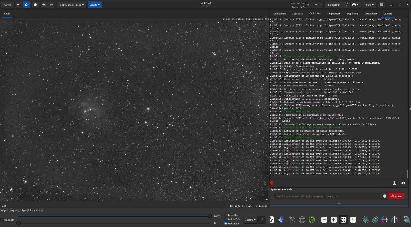

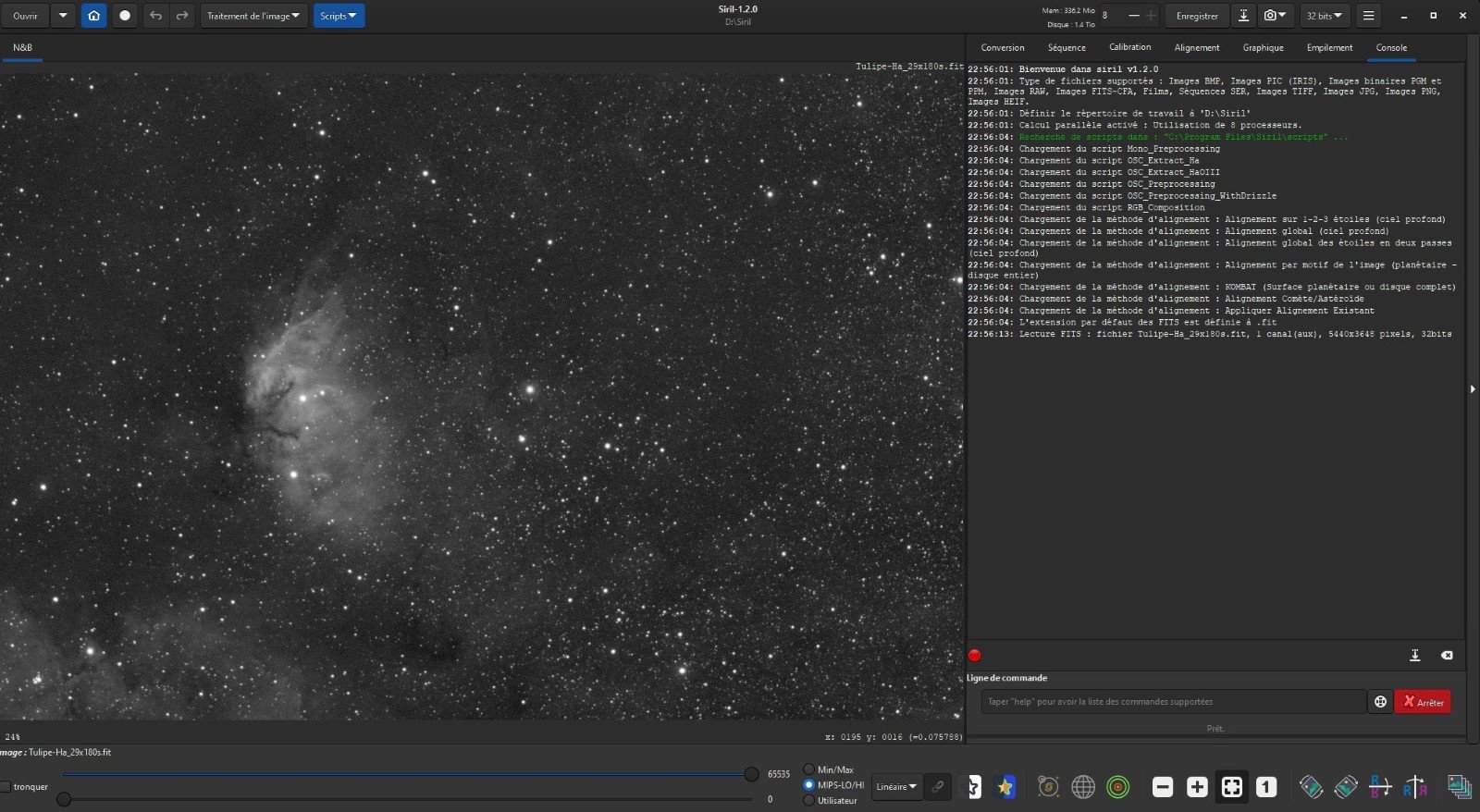

Le prétraitement du Ha s'est déroulé sans souci :
Capture d’écran 2023-10-14 225642.jpg (278.03 Kio) Consulté 3029 fois

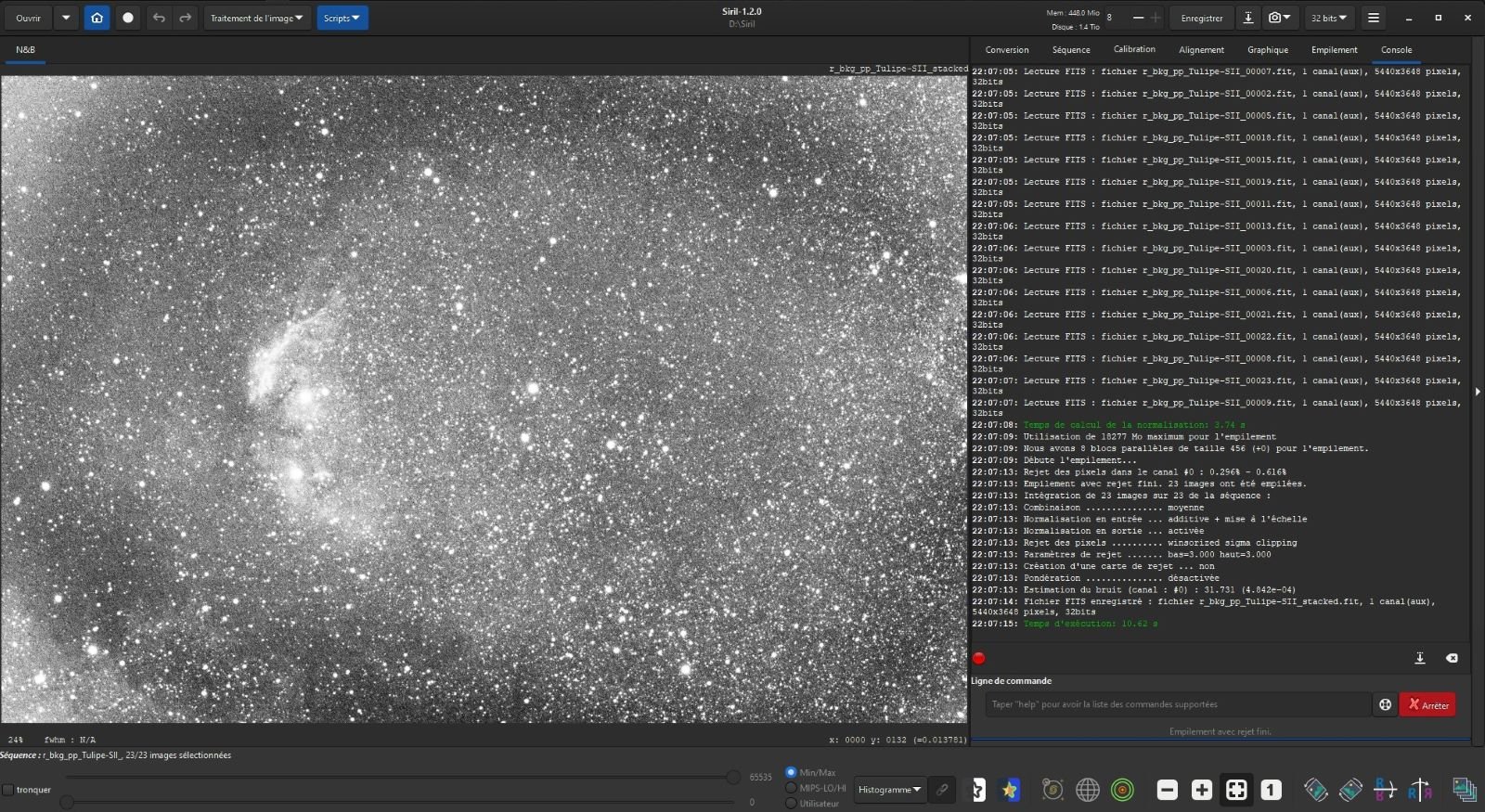

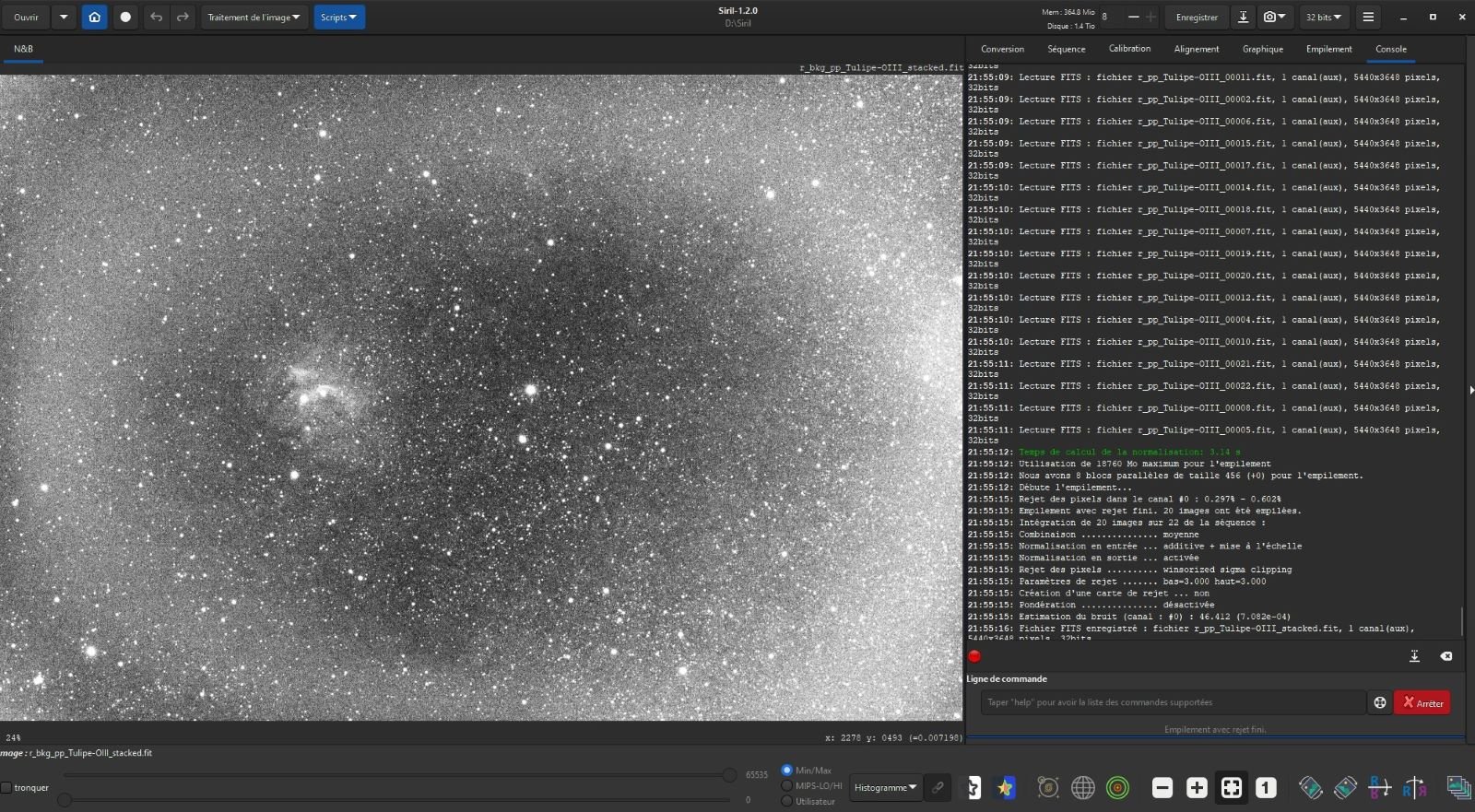

Mais le OIII a merdouillé, semble-t-il ! Cela ressemble à de la buée, pourtant j'ai un chauffage et jamais eu de buée avant... :cry:
Capture d’écran 2023-10-14 215633.jpg (378.35 Kio) Consulté 3029 fois
Pourtant, avant empilement, ça semblait correct :
Capture d’écran 2023-10-14 215328.jpg (311 Kio) Consulté 3029 fois
Ou c'est mon flat, vu que j'ai gardé le même que pour le Ha (je n'aurais pas dû :oops: )...
Pourtant, j'ai essayé d'enlever le flat : ça ne changeait rien... Donc ? C'est vraiment la prise qui a foiré.
Heureusement que l'extraction de gradient m'a à peu près sauvé la mise :
Capture d’écran 2023-10-14 215944.jpg (274.68 Kio) Consulté 3029 fois
Et le SII présente le même halo... un peu moins, mais quand même... :think:
Capture d’écran 2023-10-14 220747.jpg (393.94 Kio) Consulté 3029 fois
Faudra bien faire avec.

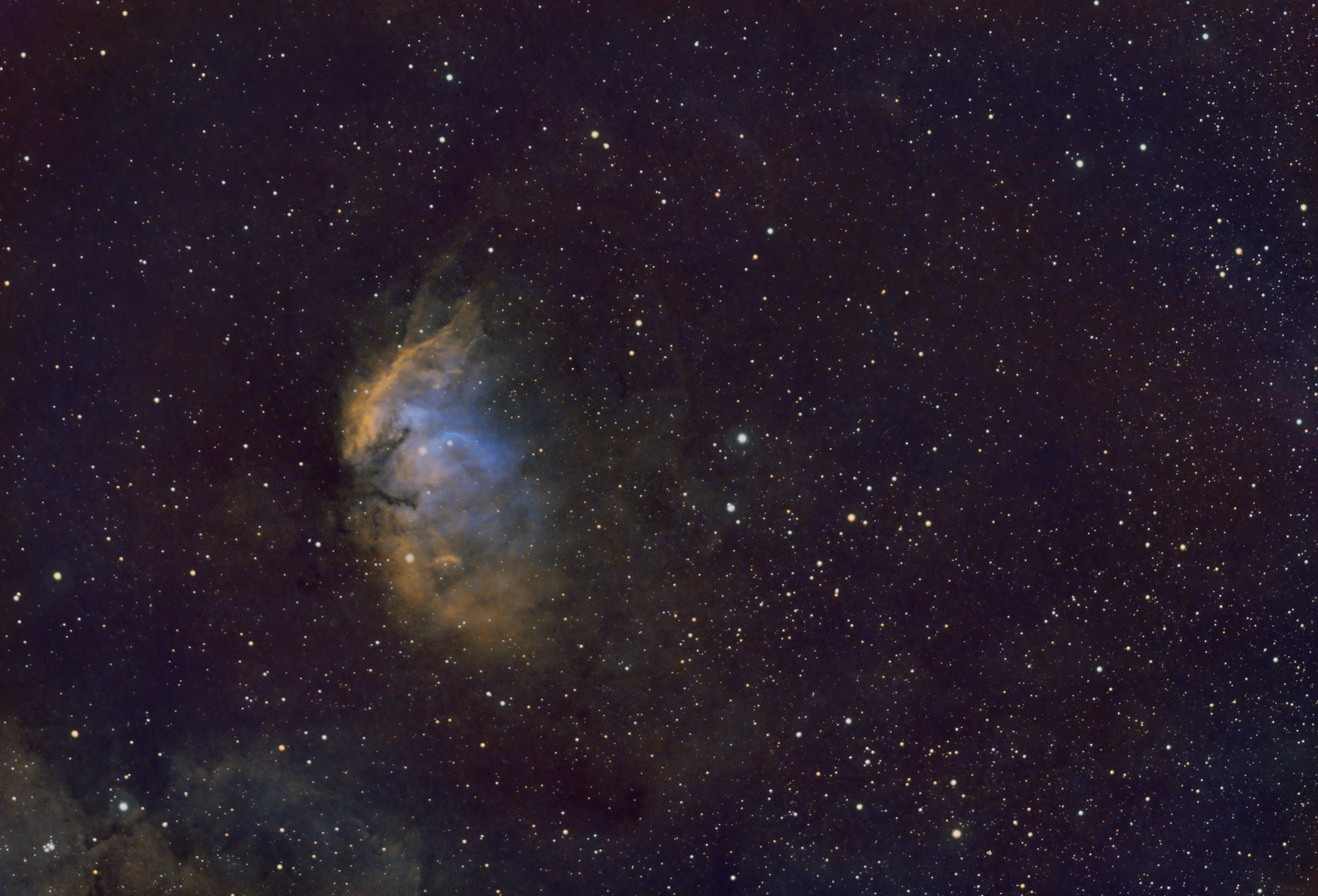

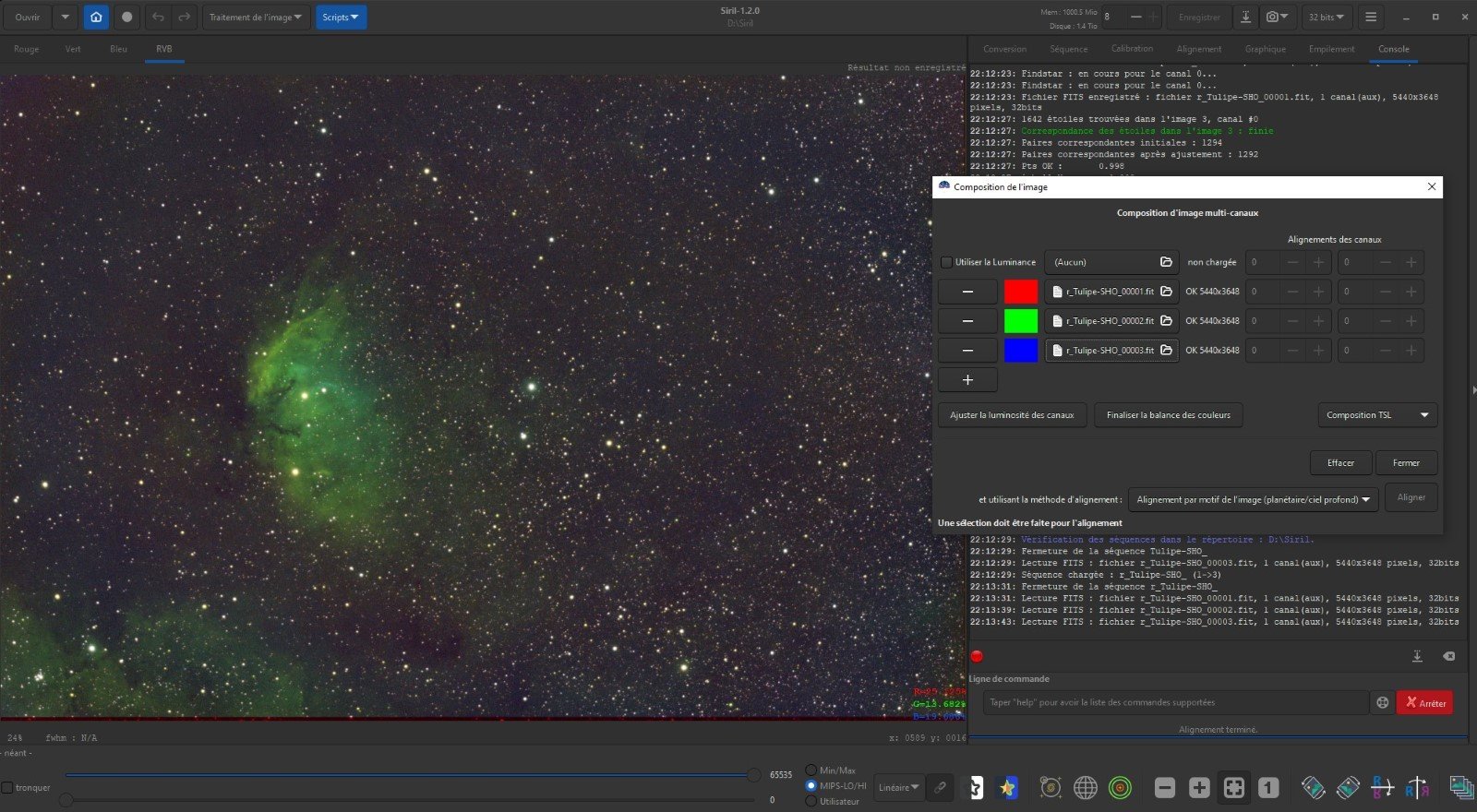

Résultat de la compo SHO :
Capture d’écran 2023-10-14 221410.jpg (280.34 Kio) Consulté 3029 fois

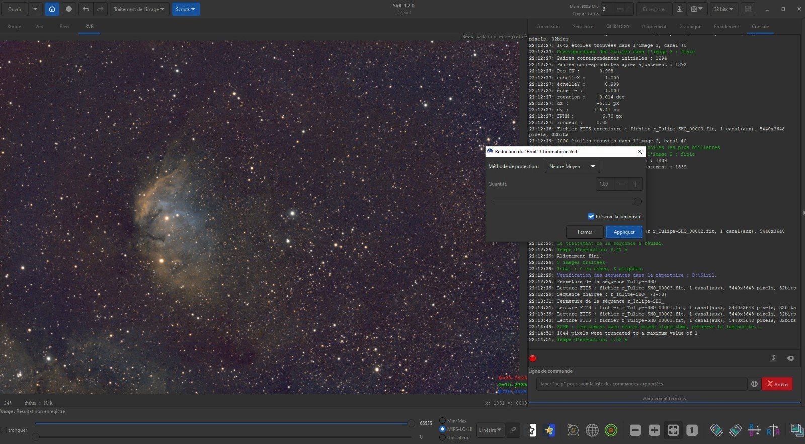

Et après avoir viré le "bruit vert" :
Capture d’écran 2023-10-14 221510.jpg (277.92 Kio) Consulté 3029 fois
Un coup de Starnet, denoise du fond de ciel et léger boost des couleurs sur Gimp.
Et voilà :
Est-ce que ça vaut 3h30 ? (donc, davantage en temps de prise d'image, vérif de la map entre chaque, traitement de 3 fichiers au lieu de 2 avec la cam couleur)...
Tulipe en 28x120s (NBZ, puis NB3)
Côte à côte :

Message par Fabiolat74 » 14 oct. 2023, 23:32
Pourtant, avant empilement, ça semblait correct : BIN NON :D on peux distinguer le centre bien noir par rapport exterieur
14 oct. 2023, 23:13
bref tes flats pas bon :P
pour moi la mieu c'est celle ci
Tulipe en 28x120s (NBZ, puis NB3) :clap: :clap: :clap:
ton fond du ciel est moche sur la mono et marron du au flat c'est la conséquence aux traitements , bas sa me rappel mes galeres quand je savais pas bien les faires :D :D :D

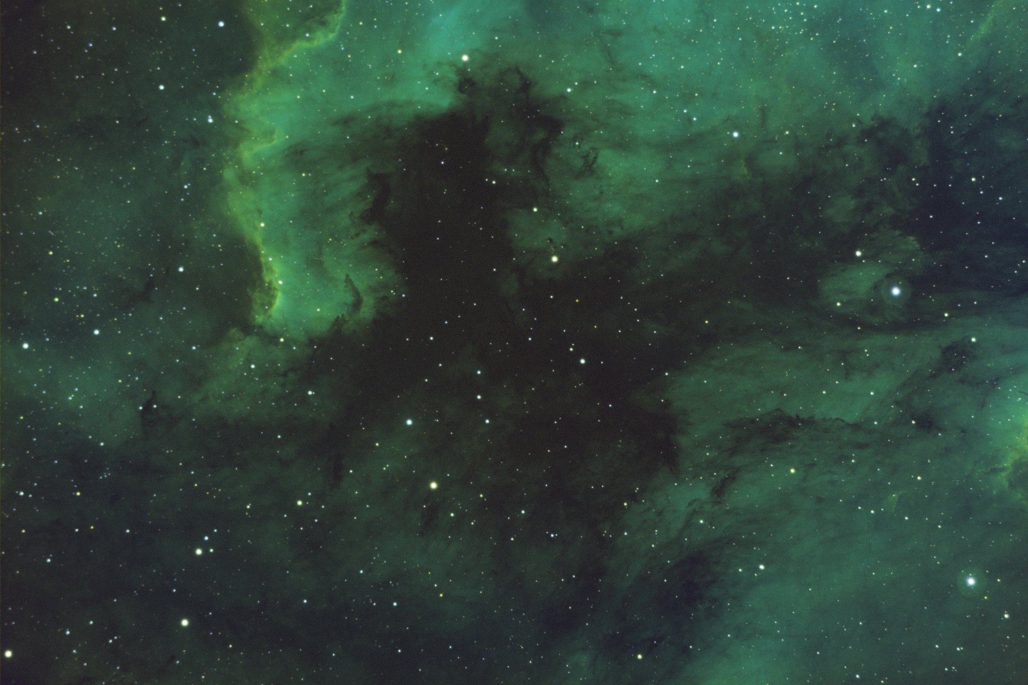

Ensuite, la compo SHO...
Capture d’écran 2023-10-15 205949.jpg (168.16 Kio) Consulté 3004 fois
On vire le bruit vert (aaah !)
Capture d’écran 2023-10-15 210037.jpg (180.58 Kio) Consulté 3004 fois

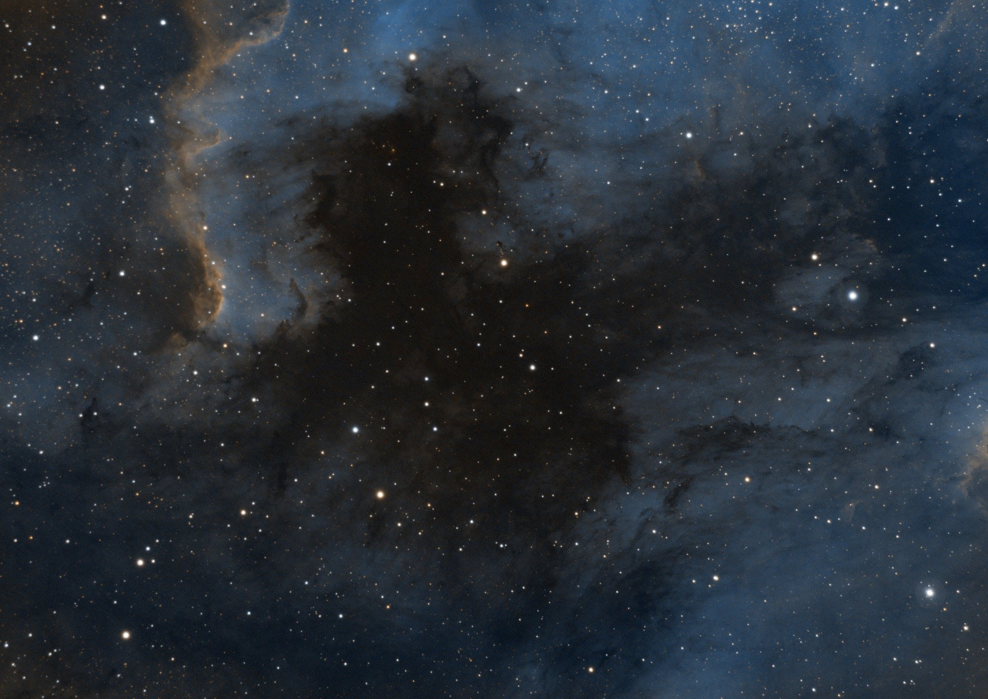

Juste pour voir, une version HOO (avec le "vert" obtenu par un mix de H et de O), sortie de Siril légèrement retouché dans Gimp (pas de denoise ni rien, comme ci-dessus, et pas de starnet non plus) :
J'aime bien aussi ;)

Le VA...mélioré Fantasy !
Message par Olivier-Fantasy » 16 oct. 2023, 09:29
La version de @Fabiolat74
La version de @Caprice (HSHO)
La "Caprice" en retirant le bruit vert :
Grand merci à tous les deux ! :clap:

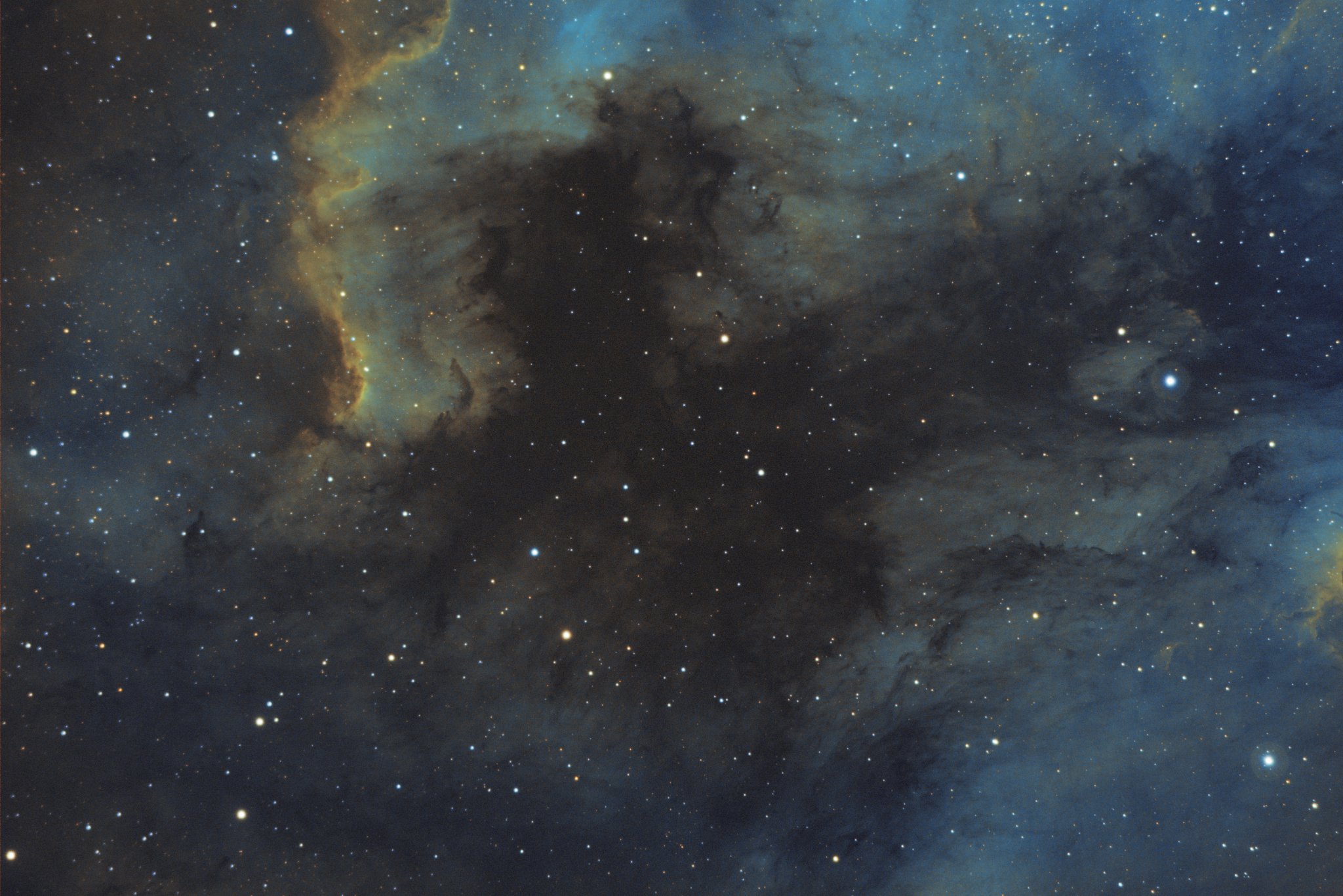

Message par Olivier-Fantasy » 16 oct. 2023, 09:57
Du coup, j'y vais de ma petite version à moi aussi, en HSHO donc.
J'aurais dû faire ça direct, car l'image est très semblable, mais avec plus de pèche sur les détails !
Cette fois, j'ai essayé de booster les étoiles, toujours faiblardes quand on les réassemble... Et je n'ai pas coupé le côté gauche... Je pensais que ça venait d'un souci de flat (le sombre en haut à gauche) mais en fait ça a l'air naturel, donc j'ai laissé.
Comparatif starless SHO vs HSHO : c'est proche, mais mieux en HSHO (avant retouche Gimp)

J'en ai profité pour refaire ma Tulipe en HSHO...
Cela amène beaucoup de bruit en plus (et les fichiers du S et O étaient amochés, donc ça n'arrange rien). Donc, gros denoise, mais cela n'apporte pas beaucoup plus de "grumeaux" dans le fond de ciel (marque de fabrique de Topaze Denoise) tellement le fichier de départ est déjà crade. Donc, ça passe.
Et, pour la comparaison : SHO vs HSHO
Le HSHO est plus lumineux, mais du coup ça mange les détails, je trouve (mais c'est plus lumineux... mais ça mange les détails... par contre, c'est plus lumineux... toutefois... ok, on a compris).
J'aime bien les deux.
A refaire une prochaine nuit, avec des fichiers corrects... (si je pouvais trouver ce qui a foiré, avant de recommencer, ça m'arrangerait !).

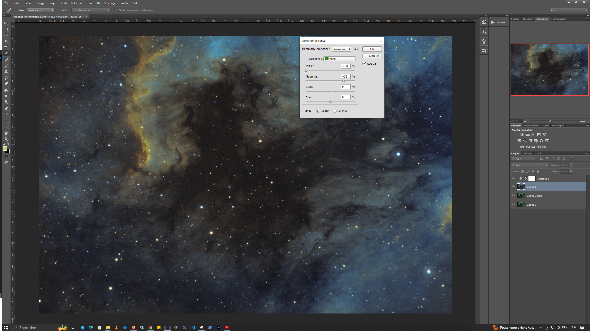

Sortie de Siril
Equilibrage des couleur et Hasta La Vista Green mode weak
Correction Sélective
Saturation
Stretch final

Message par Olivier-Fantasy » 16 oct. 2023, 12:27
16 oct. 2023, 11:50
En version Bio, sans toucher à la luminance ça donne chez moi :
Merci pour le tuto !
"Correction sélective", c'est un outil de PS ou tu veux dire que tu détermines des zones (en les sélectionnant au lasso, moi c'est ce que je fais) puis tu bidouilles les couleurs ?
De chez moi, l'assemblage dans Siril donne ça (SHO) :
Capture d’écran 2023-10-15 205949.jpg (168.21 Kio) Consulté 2937 fois
Bizarre que j'ai moins de vert que chez toi...

Message par Olivier-Fantasy » 16 oct. 2023, 13:02
Allez, dernière version : au lieu de supprimer le bruit vert avec l'option "Moyen", j'ai pris "additif avec un masque" (?) et réglé à 40%...
Voilà la différence sur le starless (bruit vert retiré "moyen" vs "additif à 40%")
Et un passage vite fait dans Gimp, avec les étoiles encore plus boostées :
Voilà :)
EDIT : et une version "avec le vert mais en couleurs corrigées", selon la suggestion de @Caprice (ci-dessous). Effectivement, c'est largement mieux !
Du coup, je lui ai aussi passé un coup de Denoise : cela "lisse" les pixels et ne retire pas trop de détails (à l'oeil, comme ça, ça va) :
Version finale
Cela redevient bleu comme j'aime, mais plus lumineux que ma version de départ. Les détails dans les zones sombres apparaissent mieux, du coup...

16 oct. 2023, 12:27
Non ça c'est "Sélection/Plage de couleurs"
L'outil Correction Selective permet de monter ou baisser le niveau d'une couleur "dans une autre couleur" :ugeek:
Je ne trouve pas l'équivalent sous Gimp :(

Message par Olivier-Fantasy » 16 oct. 2023, 13:32
16 oct. 2023, 13:17
Merci, j'irai voir ça :)
Maintenant, j'ai aussi PS, mais je suis encore plus à l'aise avec Gimp. Faut que je me mange un tuto "spécial images astro" ;)

Message par Caprice » 16 oct. 2023, 14:03
Pour le SHO, je prends appui sur un tuto partagé par @pejive qui fonctionne pas mal je trouve :
https://www.bastienfoucher.com/tutoriel ... photoshop/
Celui-ci suit le même protocole
https://ciel-astro-ccd.com/wp/palette_h ... raitement/
Message par Olivier-Fantasy » 16 oct. 2023, 14:20
@Caprice : merci, je vais aller étudier tout ça ;) (les joies de l'AP ! :P )
