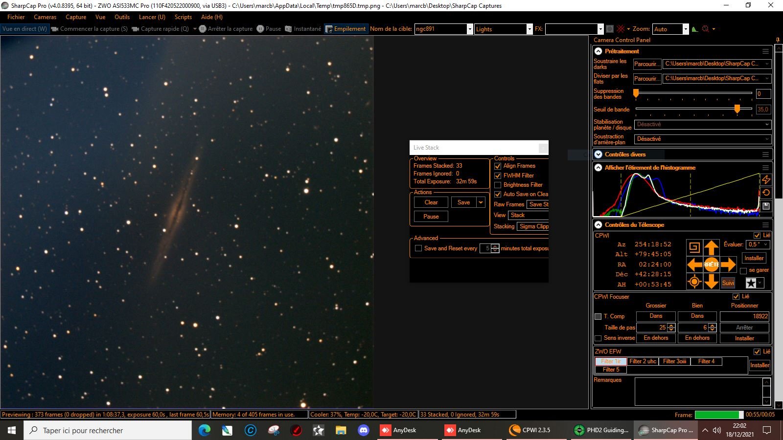

ngc 891 histoire d avoir une galaxie
33 x60s

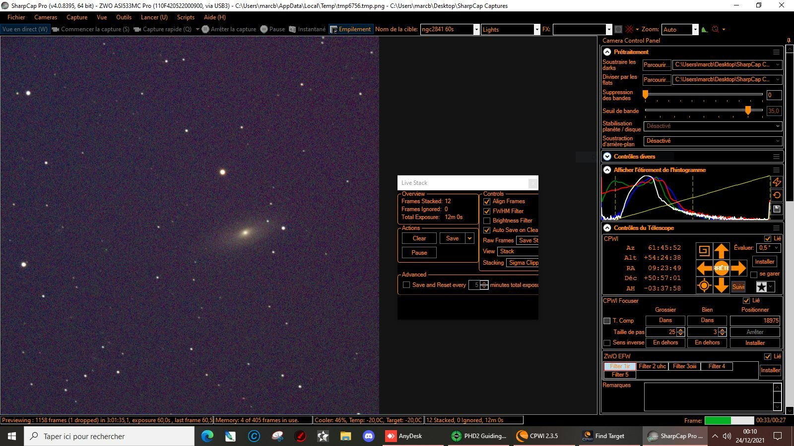

Bon pour rigoler qui à dit que ce n'était pas possible de faire un stack de la lune sous sharpcap ?
bien le seul souci c'est que l'image se dégrade avec le stack....

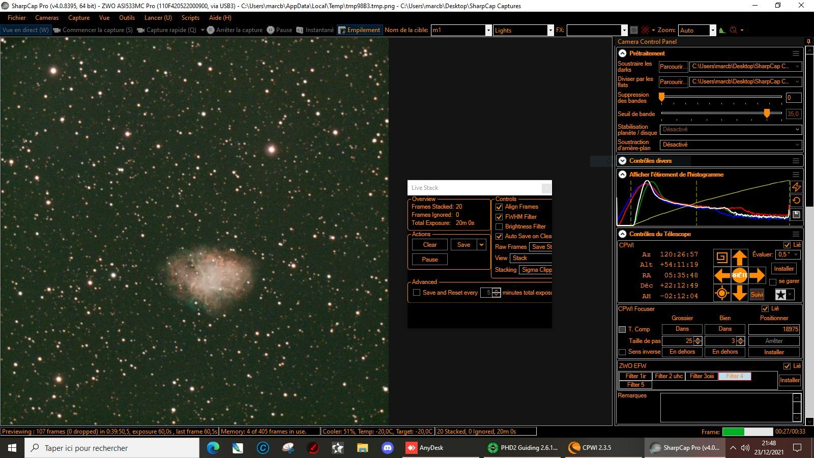

passage par m1
8x60s filtre uv
suivit de 20x60s avec filtre uhc
les deux réunis

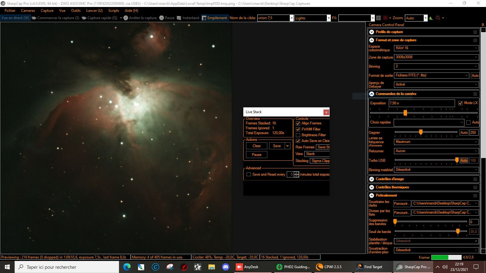

Bien sur un petit tour sur m42 en poses de 7.5 s ici au bout de 2mn
je laisse passer 75 frames

Enfin, pour finir 2021, j'ai l'impression de bénéficier d'un des meilleurs ciel de l'année, à moins que soit un effet du manque.
¨Pour voir si tout va bien et pour préfigurer de la thématique de la soirée je commence par une petite bulle.
20 x60s filtre uhc.
La pièce jointe « 20 x60s bulle.JPG » n’est plus disponible

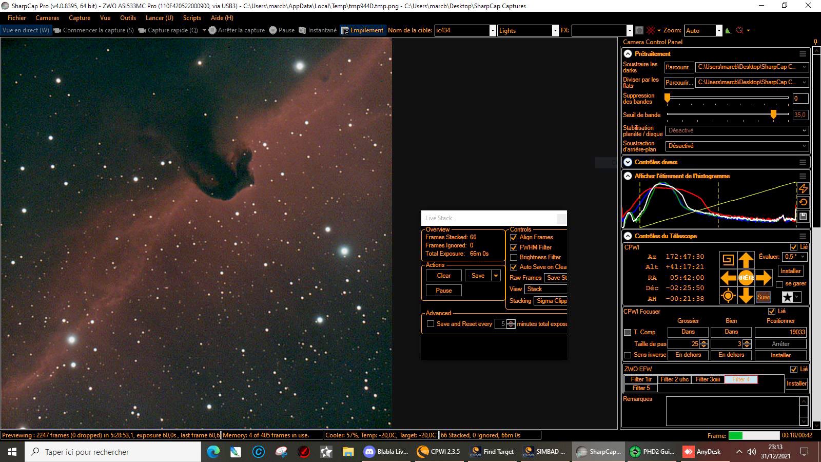

ic434 66 x60s filtre uhc.
pour la première fois je vois des details

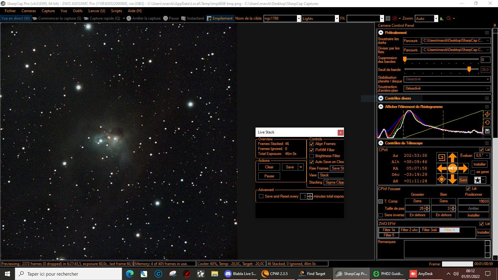

Je débute la nouvelle année sur ngc 1788 46 xx 60s toujours filtre uhc une nébuleuse par réflexion qu il ne me semble pas voir très souvent ici, dixit wiki :
NGC 1788 est une nébuleuse par réflexion située à environ 1 300 années-lumière dans la constellation d'Orion. Elle a été découverte par l'astronome germano-britannique William Herschel en 1786.
NGC 1788 est fortement influencé par les vents stellaires et la lumière des jeunes étoiles massives de cette région. La plupart de ces étoiles nous sont cependant cachées par la poussière. L'une des rares exceptions est HD 293815. L'âge moyen des étoiles de la région est d'environ un million d'années.
Elle est bien définie au niveau du sud-ouest de son périmètre où elle est flanquée d'une sombre nébuleuse connue sous le nom de Lynds 1616 (en). Lynds 1616 fait apparemment partie de la nébuleuse NGC 1788. L'étoile la plus brillante est de dixième magnitude et se trouve dans le secteur nord-ouest.

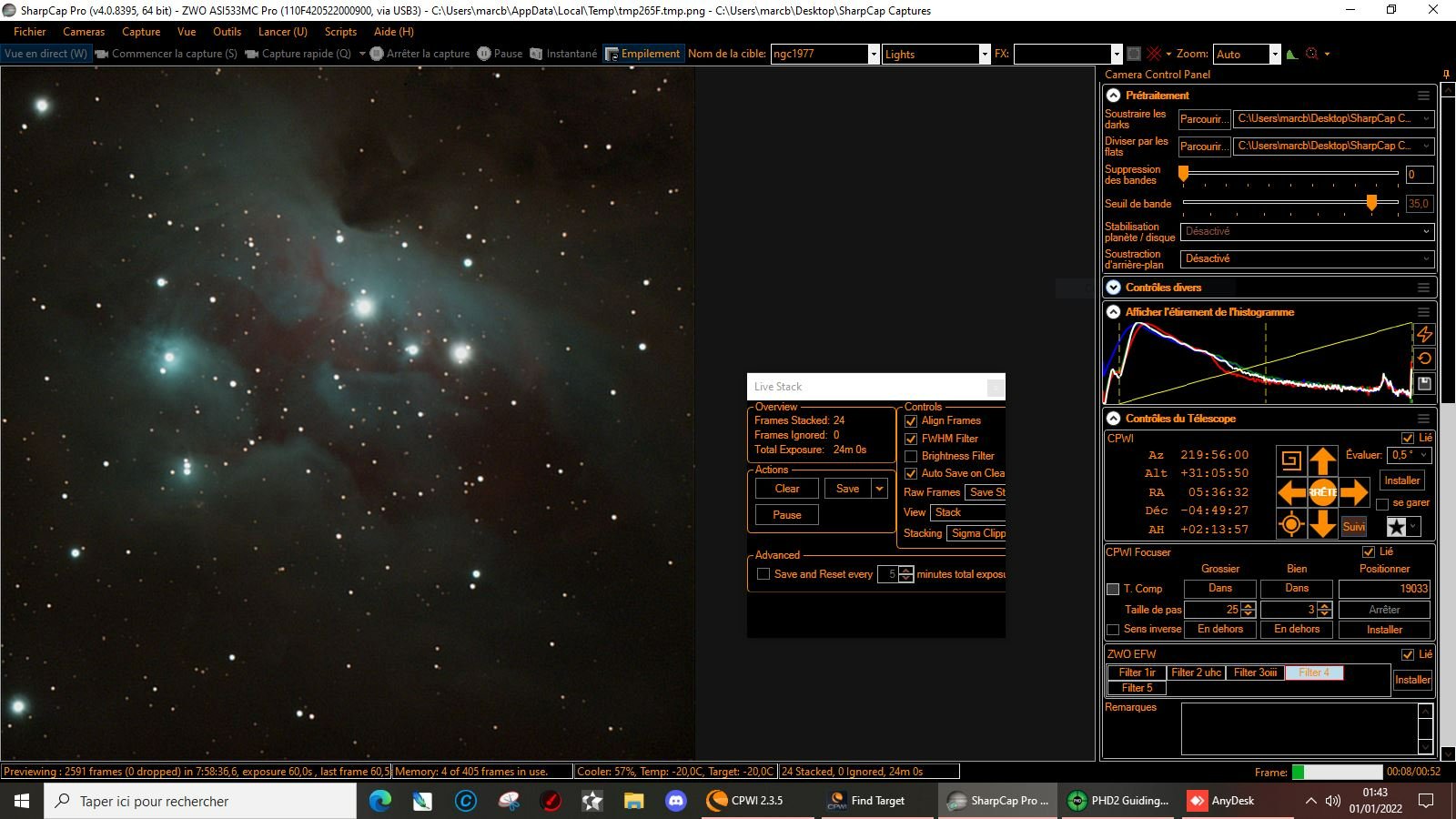

puis je me rapproche avec ngc1977 en 24 x60s
