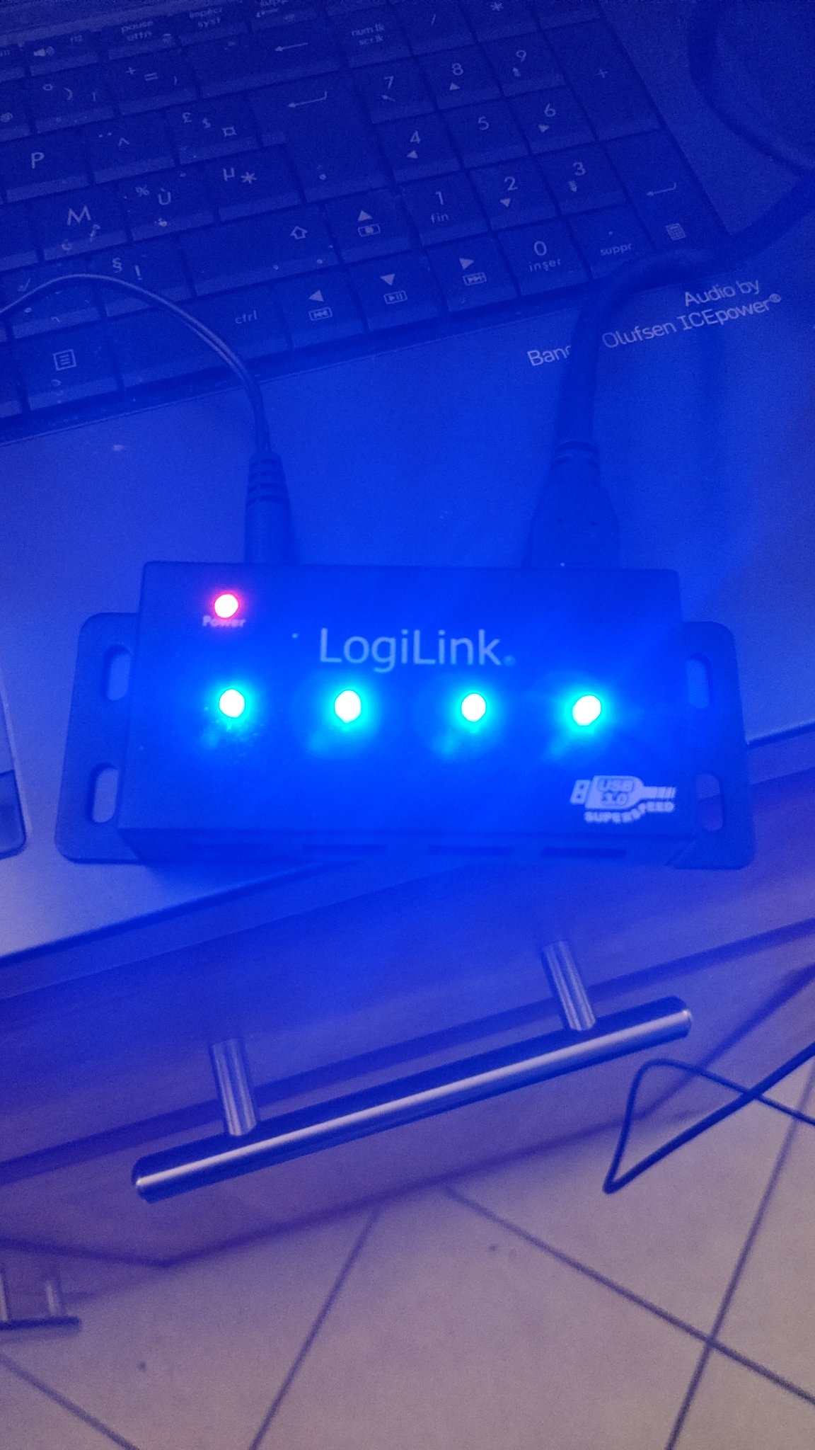

Par contre, toutes les lumières bleues s'éclairent qu'il y ait quelque chose de branché ou pas. Vous aussi ?
Messages : 16583
rallonge usb3
Message par clouzot » 22 oct. 2020, 22:56
22 oct. 2020, 22:50
Hub reçu aujourd'hui aussi, avec le même petit câble de 20cm. :(
Ah non. Chez moi, chaque LED bleue (éclatante il faut bien le dire) ne s'allume que quand on branche un truc USB3 sur le port correspondant. Sinon elles sont éteintes

Message par kawa » 23 oct. 2020, 00:27
22 oct. 2020, 22:50
Au moins tu as le cable .
c'est suffisant les 20cm vu que tu pars de là avec la ou les rallonges vers le PC , et que de l'autre coté venant de la monture et de la came et autres tu auras les câbles usb respectifs a ces matériels.
Le mien les voyants sont tous allumés aussi et ils ont déja le scotch dessus . :lol:
Le gars a du monter un câble a l'envers :roll:

Message par Caprice » 23 oct. 2020, 00:30
22 oct. 2020, 22:56
22 oct. 2020, 22:50
Aïe.. le mien a un pb alors :?

Message par Caprice » 23 oct. 2020, 01:03
23 oct. 2020, 00:51
23 oct. 2020, 00:30
non ca ne l'empeche pas de marcher
En l'occurrence si, ma cam ne marche pas dessus (un clé USB oui par contre).
Je me doute bien que ça ne vient pas des LEDs :mrgreen: elle ne marchait déjà pas en USB 3 sur le portable, mais fonctionne sur mon pc fixe. J'espérais que le hub alimenté résoudrait le pb.
Mais avec ce problème de lumière en plus ça me donne plutôt envie de le retourner.

Message par Lavinch31 » 23 oct. 2020, 09:39
je ne l'avais pas encore testé .
idem , toutes les leds sont (super) allumées sans aucun device de connecté :ninja:
Tant que l'USB3 fonctionne ...

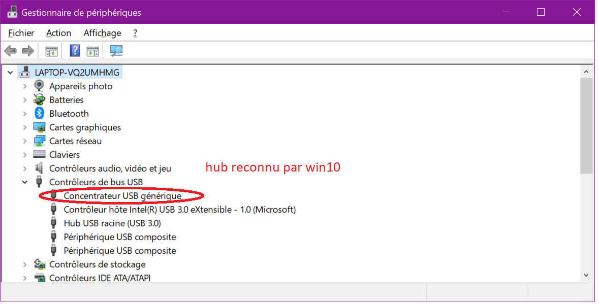

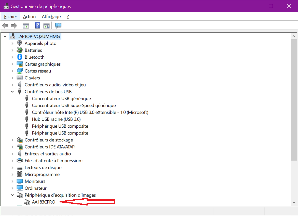

Voila les copies écran de mes paramètres usb sous Win10 EF
A la base ordi - hub non connecté -
Hub connecté seul
Camera Altair 183C USB3 non refroidie sur le Hub
Camera Zwo ASI533 refroidie sur le hub
Les 2 cam fonctionnant sous SC a cadence élevée je ne me suis pas posé de question plus en avant , juste mis un scotch noir sur les leds pour plus les voir .

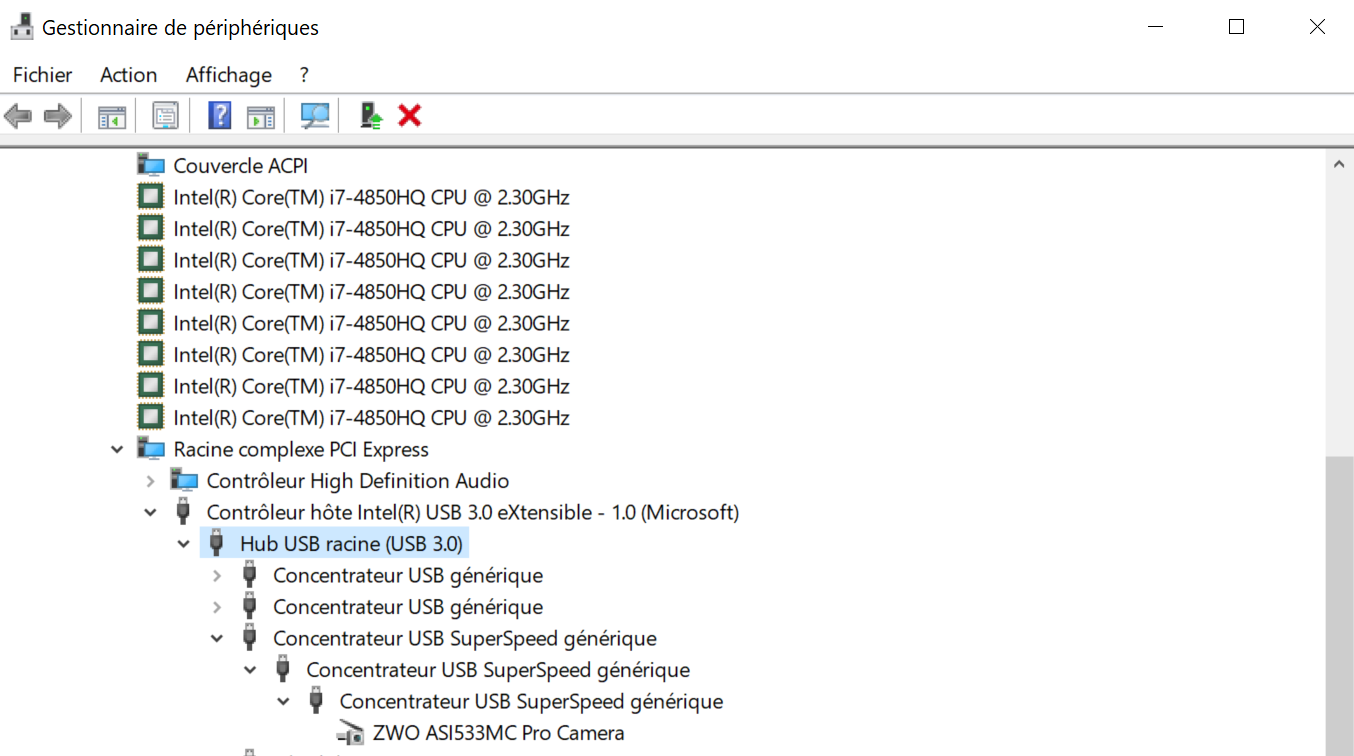

Message par Caprice » 23 oct. 2020, 12:06
Si tu veux être certain que ta cam est connectée en usb3, dans le gestionnaire de périphérique il faut passer par Affichage/Appareils par connexion
Puis voir sous quel contrôleur est connectée ta caméra ;)

Message par kawa » 23 oct. 2020, 14:34
C'est bien parce que c'est toi @Caprice
C’était les captures écran dans l'ordi

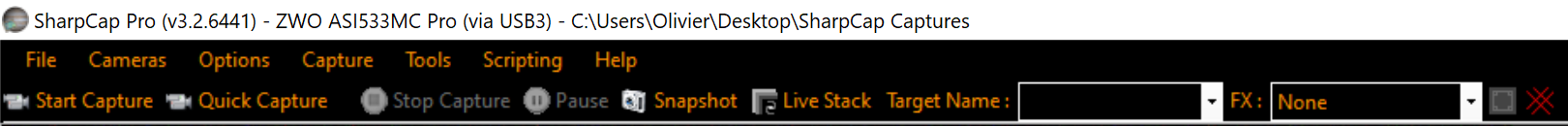

En fait je ne me suis pas posé autant de questions , elles étaient reconnues par SharpCap et en usb3 , ça enregistrait a la cadence de 20 ms .
Je suis rentré je peut donc te le faire comme tu as demandé , voila , si ça peut satisfaire .
C'est avec Altair 183C ventilée , l'autre non dispo pour le moment
Hub alimenté connectée au pc , camera connectée au hub
Note : la connexion mini usb sur le hub est un peu perfectible , bien l'enficher .

Quelques tours de scotch électrique rouge , et j'ai maintenant un éclairage pas trop violent compatible astro 😁
