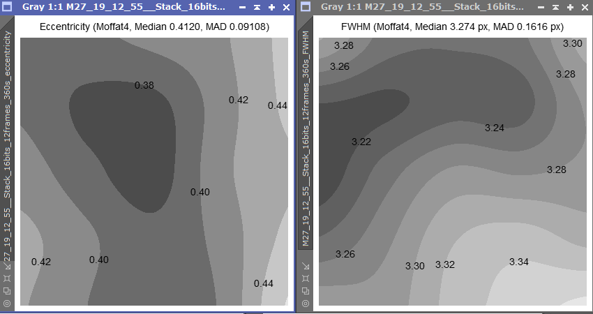

C'est là que nous divergeons: je n'ai jamais dit que la colimation réglait les problèmes de tilt, j'ai dit qu'il n'était pas utile d'avoir accès à des réglages de tilt du po avec un Newton.Steph a écrit : ↑28 nov. 2020, 17:20Oui ça c'est bien ce que j'ai dis, la collimation ne résout pas un problème de tilt.
Ton capteur ne sera pas // à ton axe optique, soit parce qu'il est tilté dans la caméra soit parce que ton PO est de travers (le cas qui nous intéresse), mais peu importe, dans les 2 cas tu ne pourras pas faire la MAP dans les 4 angles.
soit c'est au niveau de la caméra, et effectivement, il faut régler ce tilt par la caméra soit c'est l'axe du po qui n'est pas (ou plus) alligné avec l'axe du primaire etdans ce cas , tu as perdu ta collimation que tu peux ré-ajuster via les réglages du primaire
Ton cas "le po est de travers" est un cas où la collimation n'est pas bonne,
Maintenant, libre à toi de faire ces réglages au niveau du tilt de la caméra à chaque fois, chacun est libre et le résultat sera le même

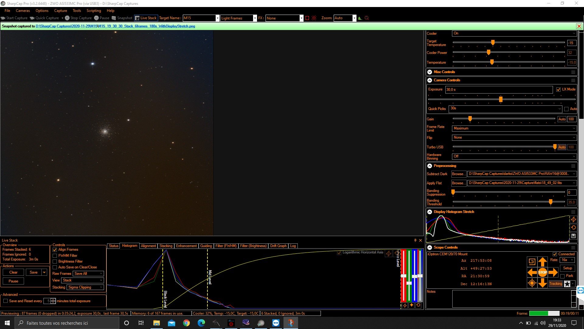

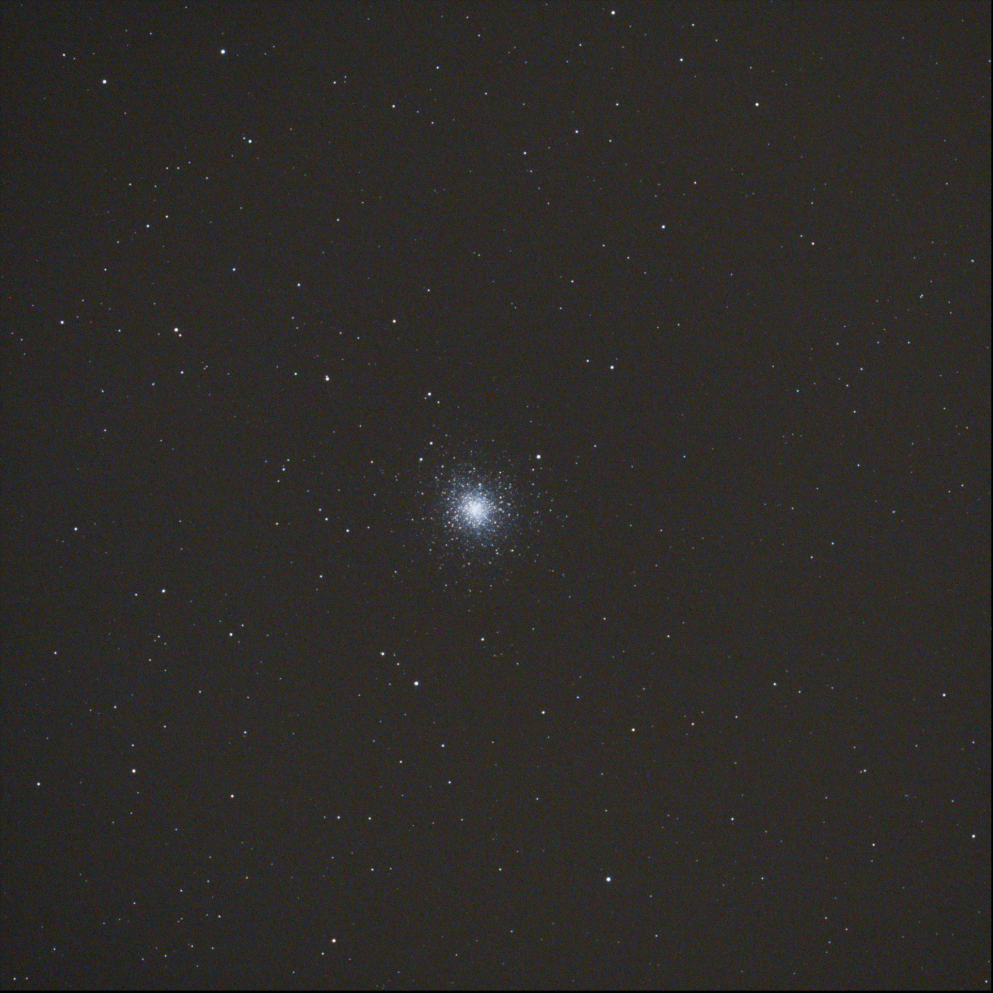

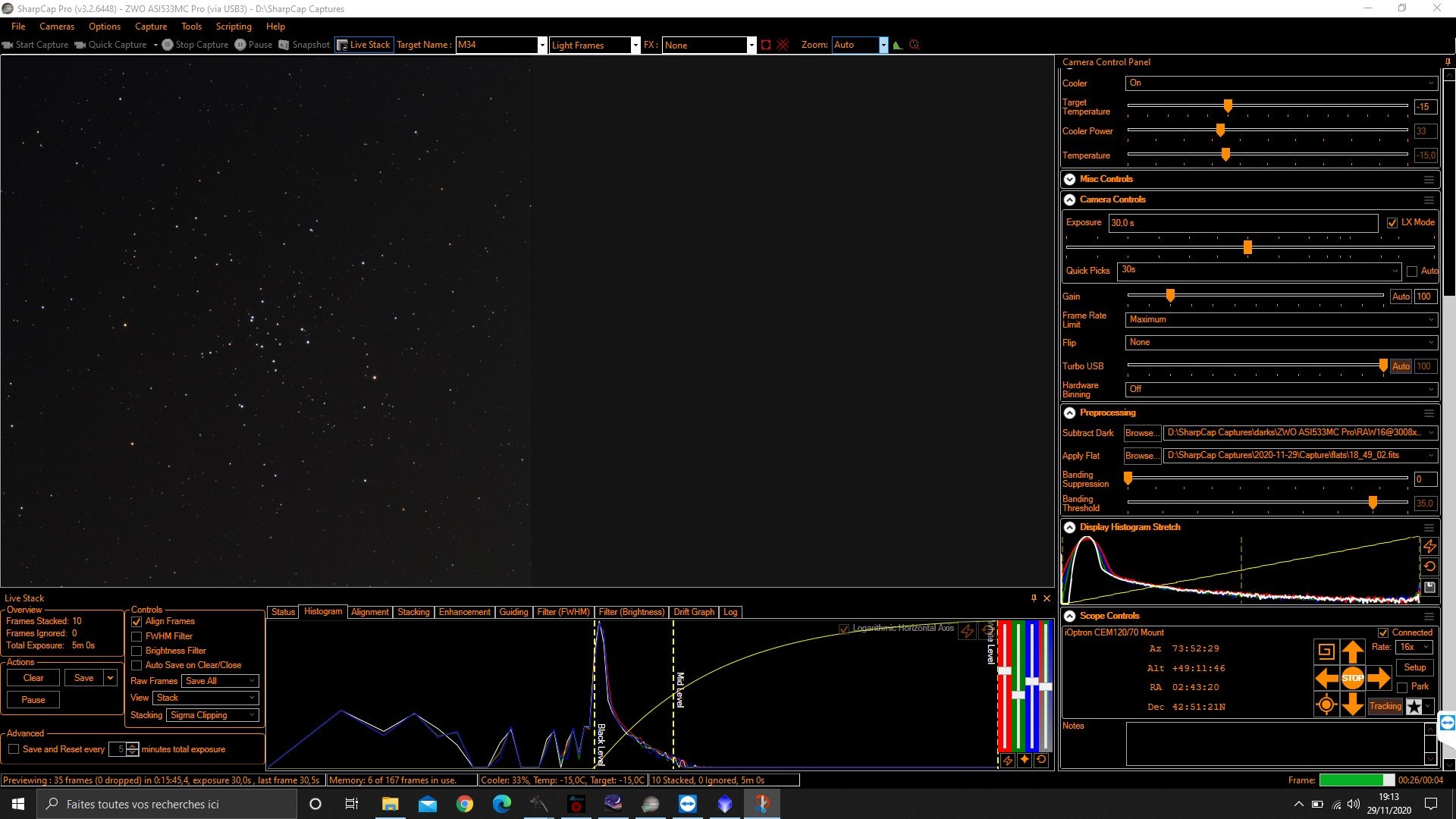

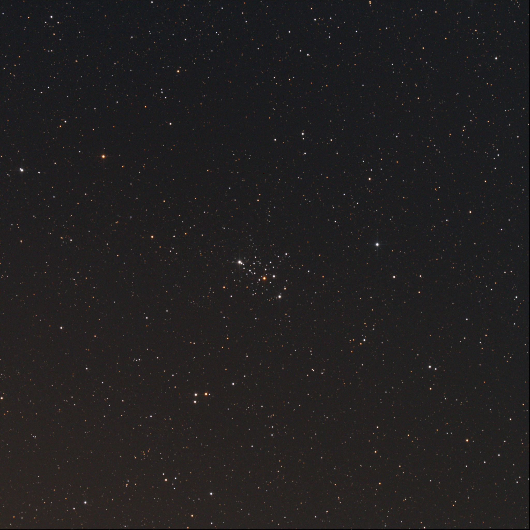

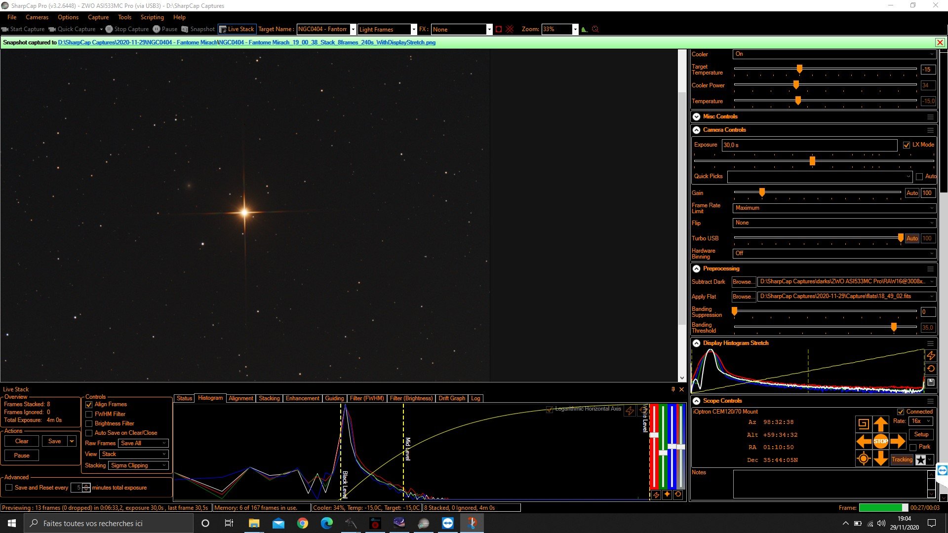

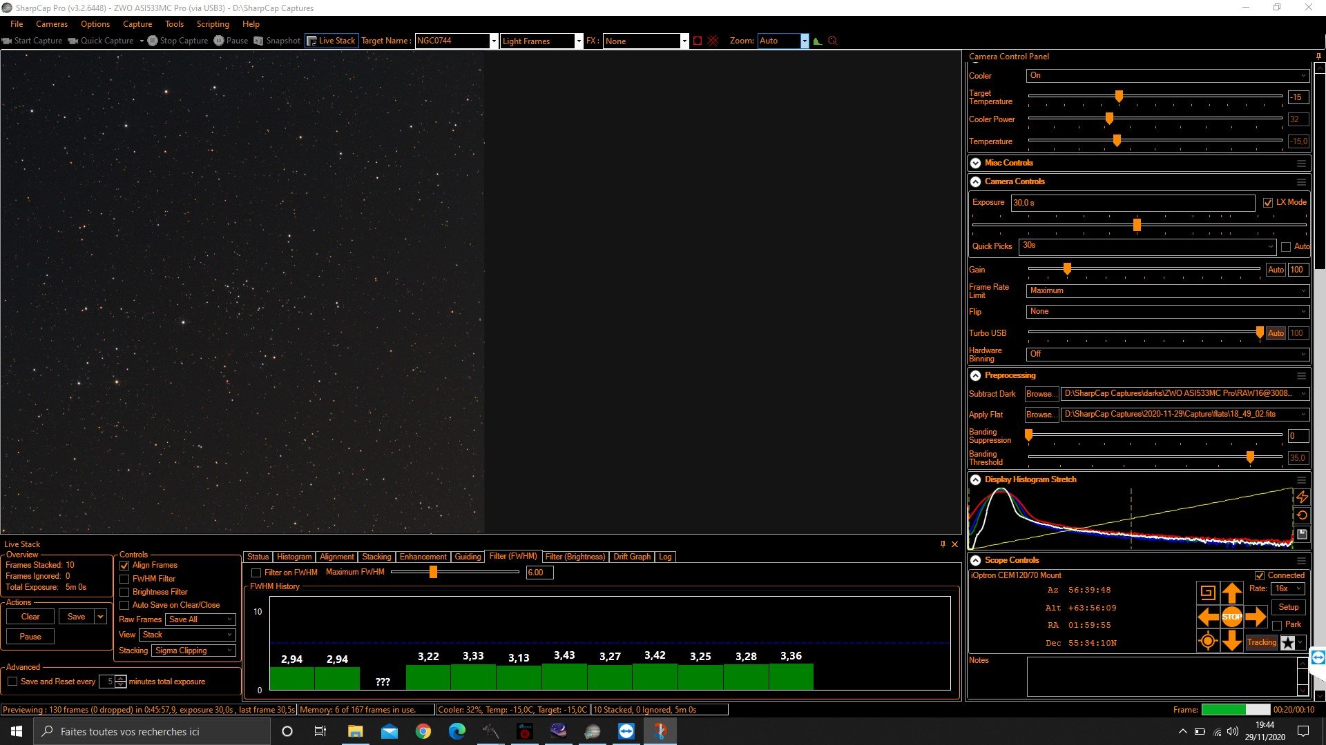

Hum ... hier soir, le ciel était une fois de plus dégagé, peut-être un brin envieux de @clouzot capable de faire des merveilles avec la lune presque pleine et au milieu de la ville, je me suis décidé à une sortie express.
Express ? parce que je n'ai même pas installé la monture au milieu du jardon mais sur la terrase de la maison. Facile et rapide, pas de terre ni d'herbes ramenés à chaque passage, plutôt intéressant .... ? avec ça, je limite fortement le champ accessible. Je continue à avoir accès à la polaire dans un coin mais la seule zone accessible va de l'Est au Sud, ce qui me fait pointer dans la zone de la PL d'Angers avec la lune pas loin ... essayons quand même.
Au moins, ma routine d'installation de la CEM70 commence à être bien rodé !
Gain 100, pose 30 sec, dark + flat et filtre Baader Neodynium, son nom marketing, c'est "Moon & sky glow" ... voyons ça.
j'aurai également testé toute la soirée en alimentation nomade (celle que j'avais pour mon Dobson, une powertank de Orion).
De ce côté là, tout va bien et je pourrai me déplacer sans prise 220V à portée ^^
Je me décide de me cantonner à du Messier ou de l'amas ouvert, je commence par M34 en 10x30sec: Je ne résiste pas à faire un passage sur NGC404, le fantôme de Mirach, je ne pourrai plus famais la faire sans avoir une pensée pour @John Mc Burn , je crois que cette galaxie lenticulaire perdue à côté de Mirach va devenir ma capture de référence pour évaluer la "propreté de ma figure de difraction. De ce côté là, je pense que ça va, en 8x30sec Un passage sur M103, j'essaye de voir quelque chose malgré le gradient de la lune, en 11x30sec, c'est quand même un joli A.O. Un peu tétu, je tente M74 mais après 10x30sec, ce n'est vraiment pas le moment pour une galaxie : Une tentative sur M15 dans une autre zone me confirme que je suis en train d'admirer la figure de diffraction provenant d'un des arbres du jardin qui bouche la vue, après 6x30sec, il vaut mieux arréter
Je vois NGC644 sur Stelarium ... c'est à peine si je devine un A.O., la voie lactée est déjà assez dense; en 10x30sec:
Et pour finir, NGC457, un joli A.O. ici, malgré ma MAP qui aurait mérité d'être refaite avant, en 5x30 sec avant de toute replier :
Une soirée rapide et sympa, j'ai testé la connexion à distance à l'étage de la maison ce qui m'a permis de profiter en parallèle du match de rugby, LOU-SF, c'est quand même the big affiche de la 10eme journée... hé oui, j'entre dans cette catégorie bizaroïde du breton qui a joué au rugby dans sa jeunesse ^^
Cela aura permis d'imager des objets que je fais rarement, ça change agréablement.

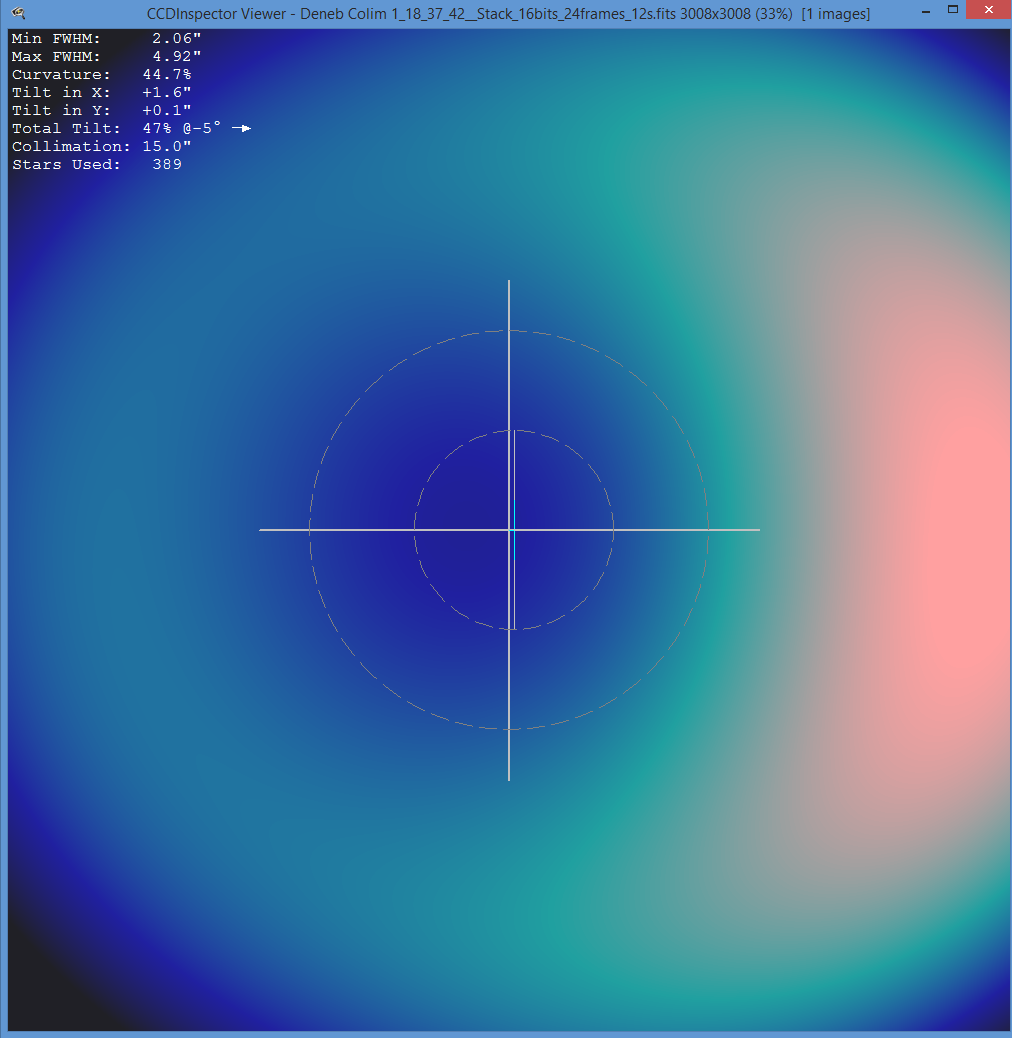

En faisant ça tu tilt ton primaire et ton secondaire, les optiques sont alignées...mouai, mais pas certain que ce soit ça une collimation, tu crées de la coma, de l'astigmatisme et tu n'arriveras jamais à placer correctement un réducteur, correcteur, etc..ton PO est toujours de travers, et quid de ta collimation et des aberrations si tu changes l'orientation de ta caméra et que tu images dans une position différente que celle qui t'as permis de faire la collimation ? Plus ton f/d sera court et plus ton capteur sera grand et pire ça sera.
??? régler le tilt (cam ou PO) on le fait une fois pour toute, pourquoi vouloir le faire à chaque fois ?
Contrairement à ce que tu affirmes, le réglage du tilt sur un newton est inhérent à une bonne collimation et à tout ce qui en découle. Comme tu le dit, libre à chacun d'opérer à sa façon, et tant mieux si ce mode de réglage te satisfait
Le hasard fait que j'avais un point ce matin avec notre partenaire en Vision Industriel, et son spécialiste en optique qui est un passionné en photo et AP, j'ai pas pu m'empêcher de lui poser le sujet, il est formel, pas de formule magique à part le tout aligné.
On pourrait disserter des heures sur la collimation, il n'y a qu'a voir le nombre de post et de divergence sur le sujet, en tout cas moi c'est pas mon truc(disserter pendant des heures), je partage ce que j'en sais et chacun en fera bien ce qu'il en voudra

Ben tu vois que l'on est d'accord puisque c'est ce que je dis depuis le début
Mais juste une question...comment fais tu pour régler le tilt d'un PO sans avoir accés aux réglages, tilt qui t'empêchera d'avoir une de faire une "vraie bonne collim" (voir explications au dessus) ? c'est la que l'on va commencer à tourner en rond
Si la camera est tiltée, la zone en défaut apparaitra au même endroit après une rotation du capteur de 180°
Si le PO est tilté (dsl j'insiste...) la zone en défaut pivotera en changeant l'orientation de la cam, il faut bien agir soit sur l'un soit sur l'autre, et souvent sur les deux à partir d'une certaine taille de capteur.

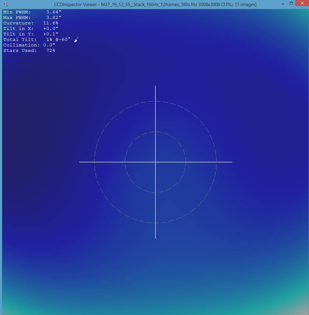

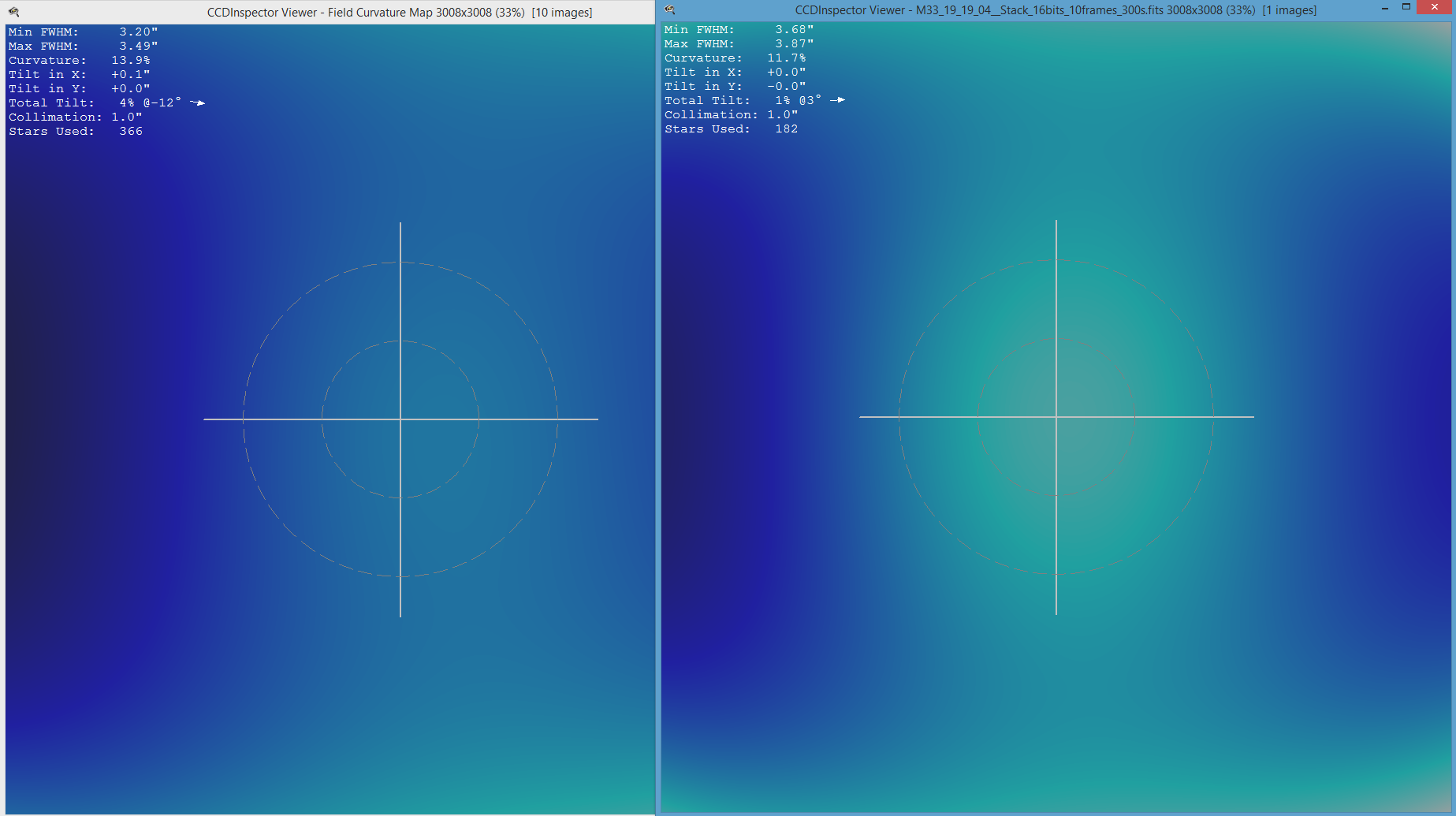

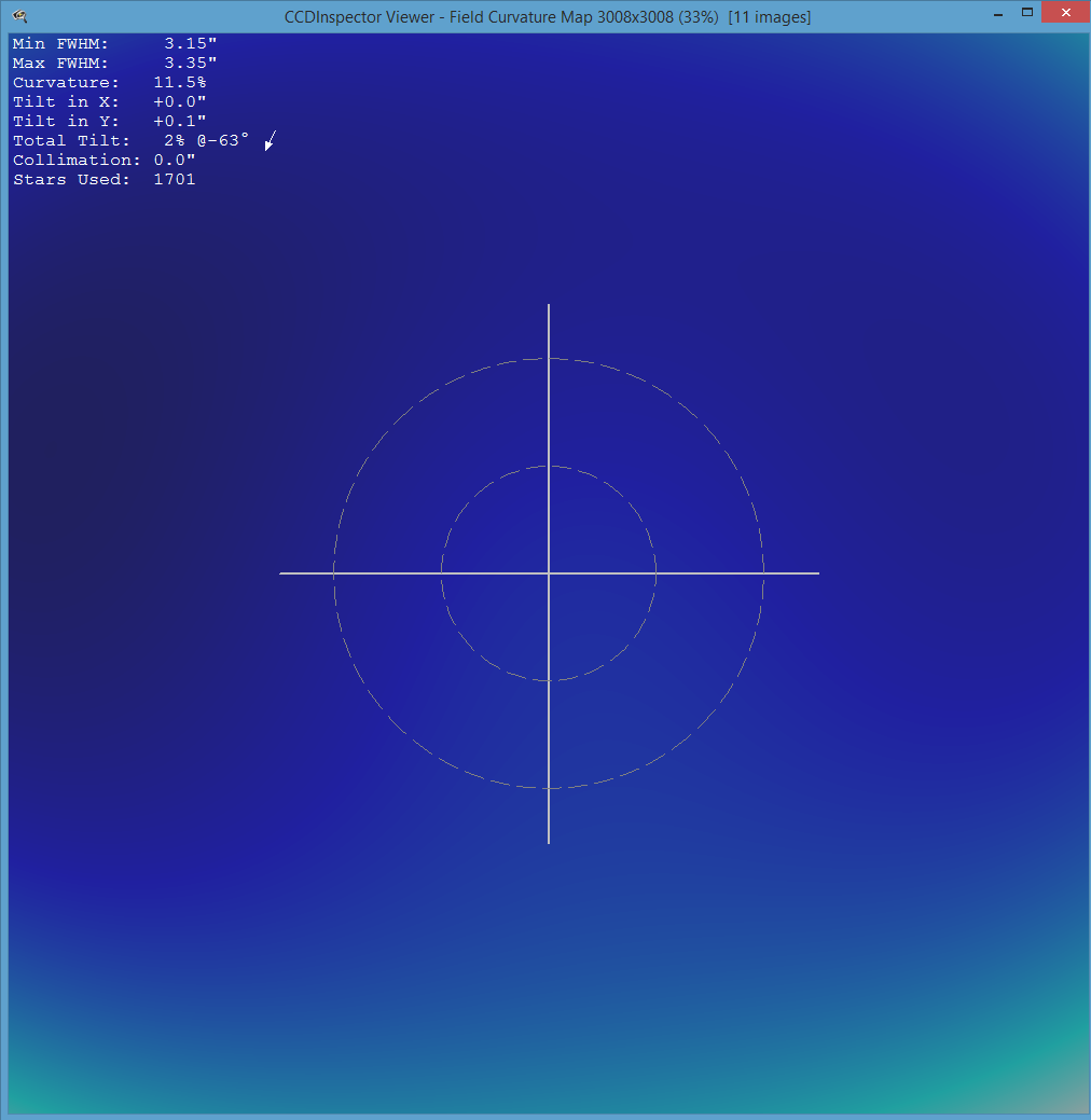

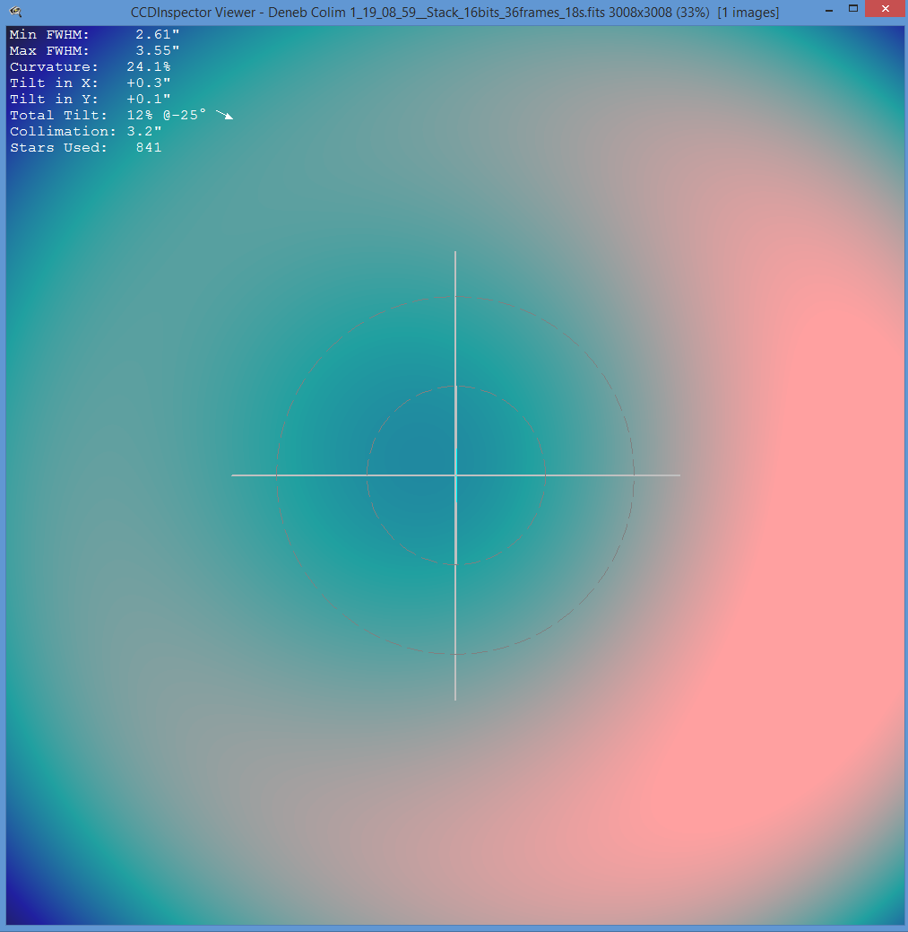

c'est un défaut d'orthogonalité de ton capteur par rapport à l'axe optique. Donc soit ton PO est de travers, soit un mauvais placement du train optique dans le PO (serrage annulaire) soit une flexion si tu utilises un PO à fort débattement pour utiliser une barlow ou un reducteur sur un même instrument par ex, soit le capteur de la cam est monté de travers dans le boitier, tu peux également cumuler tous ces points...
Tilt du capteur Tilt du telescope (problème de PO)
tu n'arriveras pas à faire une map correcte sur tout le champ, donc de la coma dans un ou plusieurs angles
Sur (presques) tous les PO il y a ce réglage, ou bien sur la platine de fixation et si il n'y en a pas, tu as ce type de bague
Le réglage est bon lorsque tu as éliminé la coma dans les 4 angles (ta map est correcte sur tout le champ), toutes les étoiles seront ponctuelles.

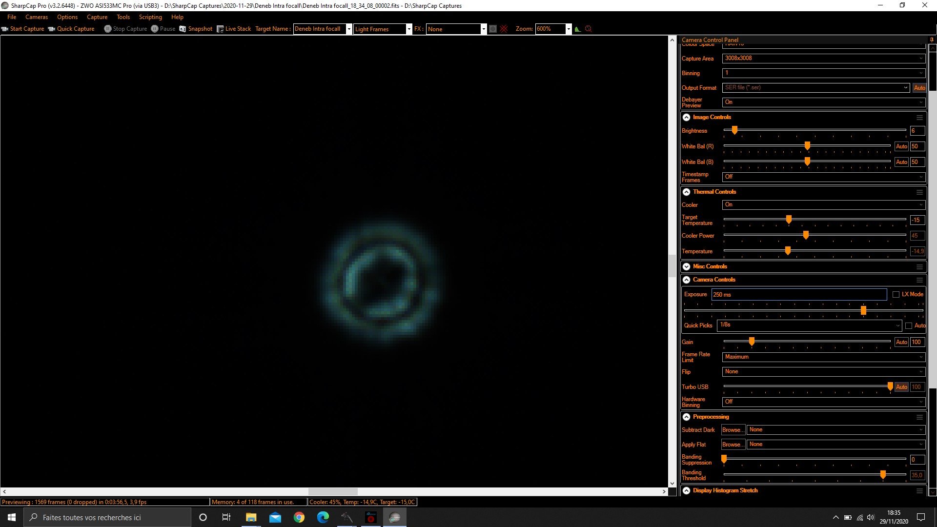

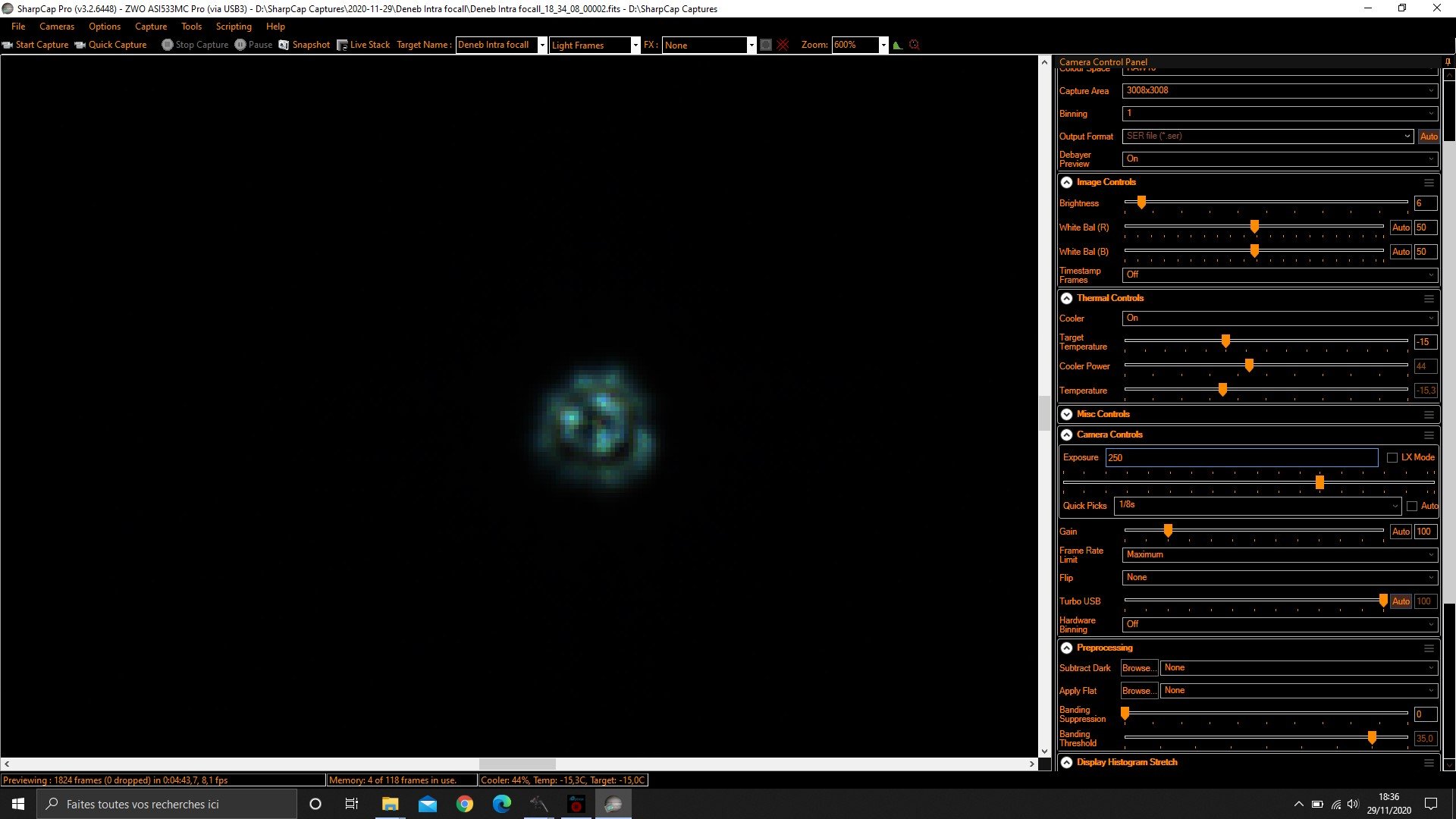

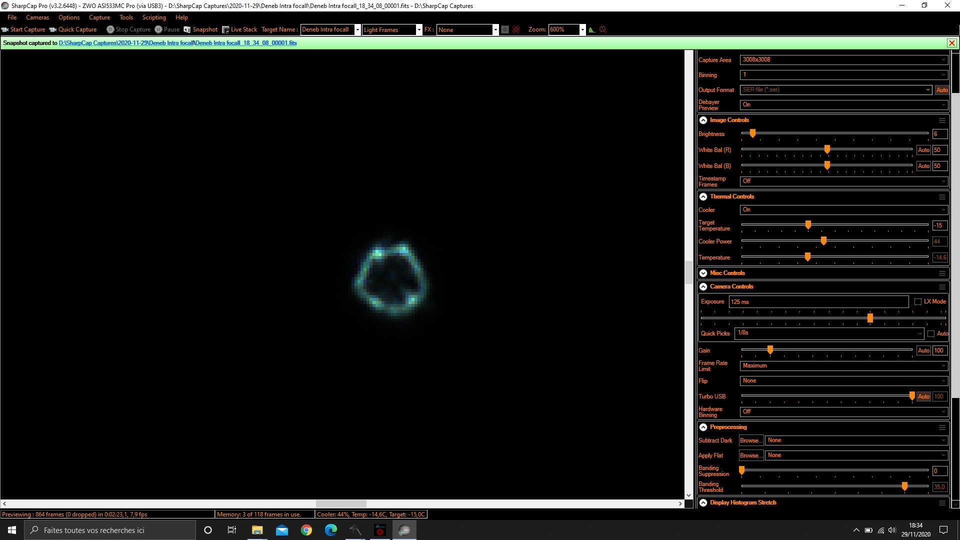

Sur la définition, nous sommes parfaitement d'accord: le tilt, c'est quand le plan du capteur n'est pas perpendiculaire à l'axe optique du primaire.
Sur la manière de le constater, j'ai arrété les analyses de capteur qui font des moyennes sur FWHM, excentricité etc... j'ai mis un peu de temps (et je n'ai pas la license CCD Inspector, je creuserai un jour ^^) mais je préfère nettement la vision d'une étoile au centre en intra et extra focale.
Je t'explique ce que tu dois voir, tu as une étoile au centre du capteur:
- si le capteur de ta caméra est parfaitement perpendiculaire au plan focale, en intra et extra, tu obtiendras toutes les figures des stars tests qui existent, dans le cas d'un Newton avec obstruction et avec de l'aberration de sphéricité (qui est fréquente), ton intra et extra n'est pas symétrique, la vision théorique ressemble à ça : Dans mon cas, là je suis encore en extra focale : Et en intra :
Notes les paramètres pour voir quelque chose, il faut jouer sur gain, exposition et auto-stretch suivant les cas, les différences de luminosité sont fortes !
Je reviens à mes moutons: ces figures théoriques, si tu es parfaitement perpendiculaire, montre des cercles concentriques , en 3D, tu as donc une sorte de cone. Et si ton plan de coupe n'est plus parfaitement perpendiculaire:
- ton cercle devient une ellipse (trés légère bien sûr)
- un des foyers de cette elipse correspond "au centre" de ton étoile
- la "petite partie" de l'ellipse est plus lumineuse car tu as autant de photons concentrés sur une plus petite surface
- le grand axe de l'ellipse correspond à l'inclinaison du plan de ton capteur par rapport à l'axe optique du primaire
Voilà ce qui caractérise cette identification du "tilt"
Comme il s'agit d'une inclinaison, plus ton capteur sera grand plus l'effet sera visible en t'éloignant du centre du capteur, forcément, la distance entre le plan du capteur et le plan focal va augmenter
Le phénomène est léger mais trés perceptible quand tu l'as visualisé : en particulier quand tu passes de intra à extra focale, l'étoile ne se "concentre" pas comme si elle s'effrondrait sur elle même, tu peux obtenir un truc dans le genre : Avec la turbulence, ça bouge beaucoup tout ça.
Voilà pour l'identification, pour la suite, je ferai mon post mais ça va prendre un peu de temps. Je pense que je le ferai ce soir

Et franchement, le star test, c'est pas évident évident, même si c'est plus facile avec un capteur électronique.
J'ai lu qu'il faudrait une image barlowtée à au moins F20 pour bien voir ... je n'ai même pas envie d'essayer, trop lourd et en plus, le fait de changer de changer de train optique, en particulier rajouter une barlow, me fera toujours spéculer sur la flexion induite par cette barlow ...

Je commence, alignement polaire, et GO Deneb bien positionné. Plate solve, et MAP.
Je décide de rester là, après tout, je suis en pleine voie lactée !
je me concentre sur ce sujet, je passe à gain 400 pour des poses de 0,5 sec histoire de limiter au maximum les effets du suivi.
Je lance un petit stack et je sauve entre 10 et 20 secondes en espérant avoir assez d'étoiles pour voir ce que ça donne.
Je n'ai pas fait de save as seen, pour la suite, je vous montre les .fits avec une montée d'histo en 1 click via autostrech de PI: Un petit moment de déception : je n'avais pas touché au tube depuis ma dernière sortie, je pense que j'ai laissé trop de jeu au niveau du primaire, je laisse les vis poussantes non serrées et je vais le faire désormais !
Toujours est-il que je n'ai pas besoin d'un outil pour voir que mes étoiles sont moches.
Voici ce que me donne MAx selector et que j'ai obtenu a posteriori avec CCD Inspector : Bon, au moins les deux sont d'accord, ils ont mis une fléche avec un sens différent mais je sais qu'il faut partir dans le sens de la fleche de CCDI.
Ensuite, encore un peu plus galère : je connais mal MaxInspector et je n'arrive pas à faire apparaitre cette fenetre avec la flêche. Je pense avoir compris après mais j'ai donc passé la soirée sans CCDI ni MaxInspector
Je décide donc d'essayer de continuer en regardant la tête des analyses de FWHM de PI, j'oublie les start test et j'essaye de deviner l'orientation du tilt avec la répartition de la FWHM ^^
EN une 20aine de minute, je fais 6 stack, mon juge reste la tête des étoiles dans l'ensemble du champ.
Je finis par ce stack de 18 secondes : et les analyses qui ont toutes été faites a posteriori donc : Pour ce dernier coup, je suis, a posteriori, un peu perturbé par ces résulats (seulement ceux là).
PixInsight, je n'avais plus que lui pour tester ma méthode, m'indiquait bien que j'avais progressé, il confirmait ce que je voyais à l'oeil, voici les FWHM et Excentricité pour la première (en haut) et la deuxieme (en bas): on voit la FWHM qui se sent beaucoup mieux et une excentricité entre 0,36 et 0,44. C'est vraiment un sujet de questionnement : CCDI indique encore un fort tilt que je ne vois pas à l'oeil. Si ça n'arrive qu'une fois, pas grave!
Et puis, j'avais le proprio du télescope à coté, le copain de ma fille et je voulais lui montrer ce que son tube pouvait donner rapidement, j'ai donc enchainé (en gardant les data pour analyse a posteriori):
M27 - gain 100 - 12x30sec - dark - pas de flat - save as seen: Je bascule volontairement à l'Est pour faire bouger tout ça et voir ce que ça donne, M33 gain 100 - 10x30sec - dark - pas de flat - je n'ai pas faut de save as seen ! ce sera donc un autostretch en 1 clic de PI : Et pour finir, je change a nouveau de meridien et je file sur la dernière de ciel avec peu de nuages: M2
J'en profite pour lui faire une demo du "VA pour la grand public" : gain 400 - 18x4 secondes dark sans falt, save as seen: J'ai donc confronté les résultats a posteriori de mes 6 stacks initiaux avec CCDI et MaxP ainsi qu'avec M27 et M33 dont j'avais les gardés les bruts, je n'ai même pas essayé M2, l'analyse étant basé sur la répartition de la FWHM, le faire sur un AG n'a aucun sens.
Je passe toutes les analyses, les résultats sont :
- sur les stacks, CCDI et MaxP donnent la même direction
- le tilt est donné en pourcentage, il ne veux rien dire dans l'absolu
- le stack lisse les effets de variation, en réduisant les écarts de FWHM, il vaut mieux analyser la moyenne des unitaires que le stack; CCDI sait faire ça, pas MaxP
- et surtout: dès que j'ai traité les unitaires de M27 et M33, MAxP me donnait des valeurs avec une variation important : plus de 90° sur l'orientation du tilt
==> ma spéculation sur ce dernier point : mon capteur était assez bien positionné et à partir de ce moment là, les variations de FWHM provenant de la courbure du plan focale viennent fausser les moyennes. CCDI gère bien ces variations, il intégre d'ailleurs cette notion de "curvature", qui n'est qu'un pourcentage je le rappelle.
Pour finir ces données, les comparaisons de CCDI entre son analyse du stack et la moyenne de l'analyse des captures unitaiures pour M27 ainsi que l'analsye PI du stack: Et pour M33 : J'ai vraiment l'impression que ça a bougé lors de la bascule Ouest-Est mais bon, je suis content avec ça : sur M27 une FWHM variant entre 3,15 et 3,35 pour des captures de 30 secondes, une excentricité contenu alors que c'est une simple première tentative comme ça.
Entre CCDI et MaxP, CCDI semble l'emporter assez largement, surtout pour sa dispersion plus faible sur les captures unitaires. En même temps, il est payant le bougre, il faut qu'il le mérite
