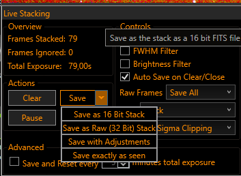

Merci pour ces photos, c’est toutefois plus parlant si tu utilise le fonction impression écran de ton ordi. :D
Pour ce que l’on en voit, je dirais que tu as encore progressé. Le bin2 peut être très utile, dans certaines conditions.
Va Bruno
Message par kaelig » 08 août 2023, 10:52
A la place de prendre ton écran en photo, il faut mieux sauver ton image stackée (en jpg) pour la partager :D
