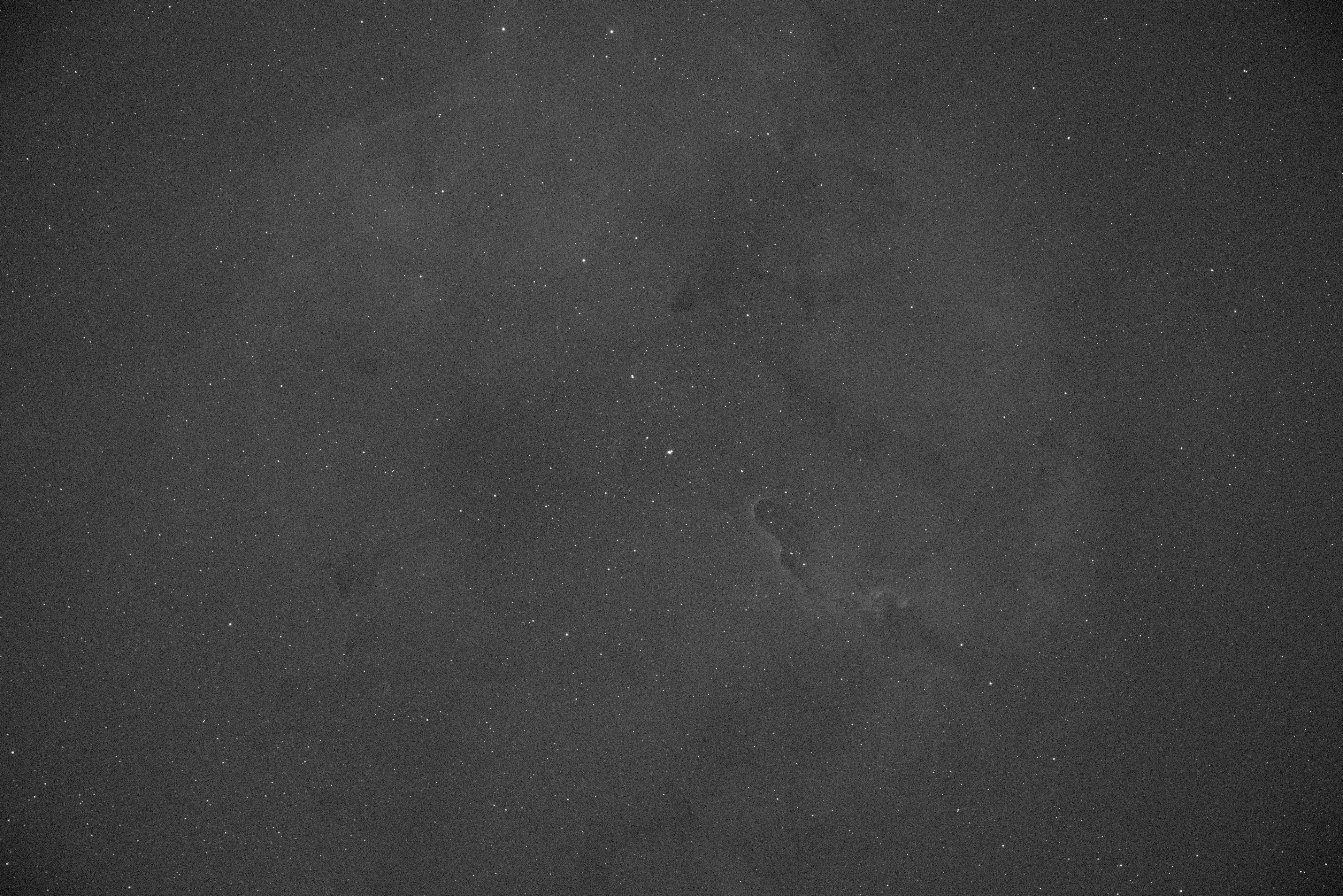

En mono bin 1, RASA f/2.2 et cam 6200MM du bio sans dark ni flat au filtre Halpha, une mono pose 60s.
Homard, Bulle etc.
Dentelles du Cygne
IC 1396

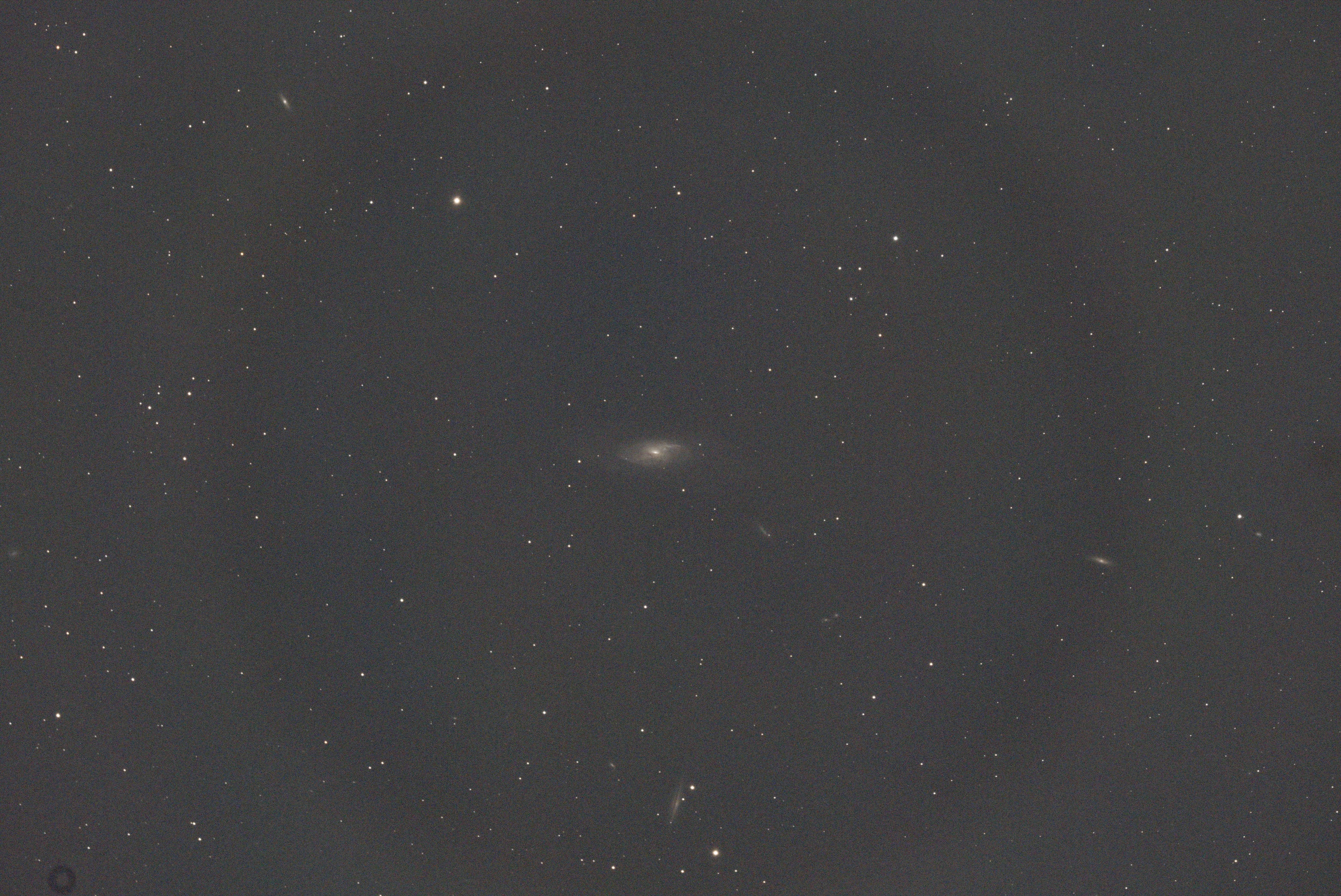

J'hésitais à poster mes traitements étant encore débutant, mais maintenant que j'ai fait l'expérience de ne garder qu'une minute par curiosité, je trouve que le résultat est bluffant vu le peu de temps de pose total ! :D
Toutes les images ci-dessous ont été prises entre décembre et mars avec un 150 PDS sur une EQM35 et une SV305 (imx290), je n'ai pas encore de guidage, ni utilisé de DOF, et la collimation était loin d'être parfaite...
Pour référence M42 (mag 3,7) en 60x1s :
M81 (Mag 6.94) en 7x8s :
M82 (Mag 8.41) en 6x10s :
M66 (Mag 8.9) en 7x8s :
NGC3628 (Mag 9.5) en 7x8s, un peu décevante :
Et enfin ma préférée du lot : NGC1530 (Mag 12.3) en 7x8s :

Super @Cepadyes :clap: C'est vrai que c'est étonnant de sortir ces images avec un temps d'expo si réduit ! Et c'est une très bonne idée d'indiquer la magnitude ;)
Et puis aussi ça montre qu'on peut faire de chouettes images sans guidage, sans DOF ce qui devrait complètement rassurer les débutants inquiets ;)

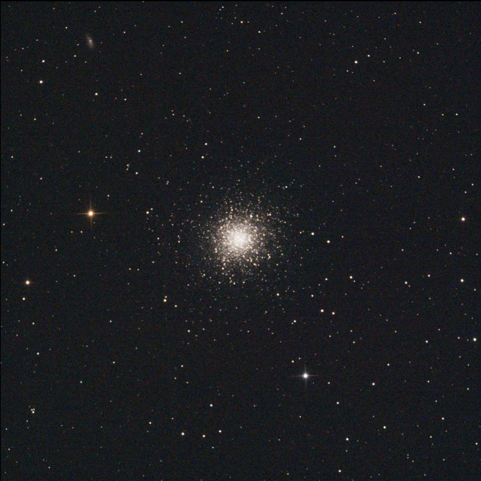

histoire de participer en attendant mieux
Le 19-04-2024- 150/750 et Asi533 - sur du facile amas M13 - Gain 100 /600 - 5x12sec - en Save as Seen
Compressé

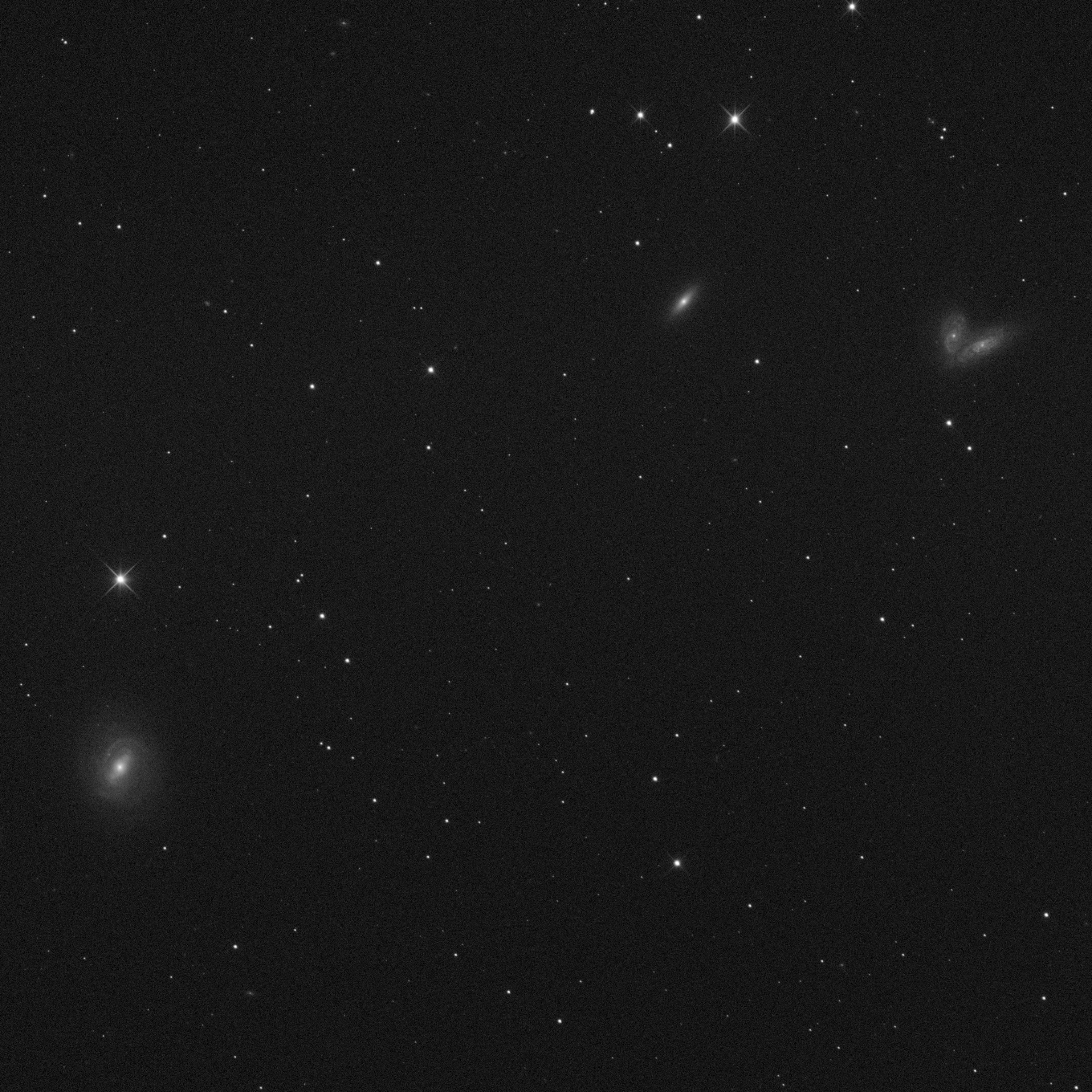

et hop, en live, la premiere frame de 60s de la 533MM revenue du SAV:
C'est du brut de chez brut, à poil de SC, juste dark/flat sur M58 et les siamese twins
Je l'aime tellement ma camera mono, j'en pouvais tellement plus, c'est Noel en Avril la :lol:
Je revis :closedeyes:

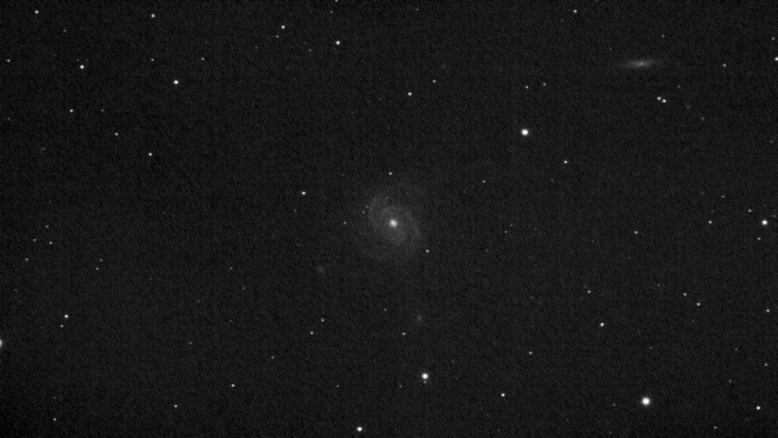

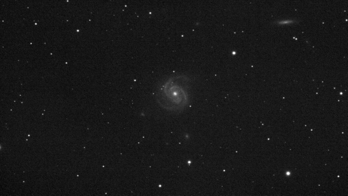

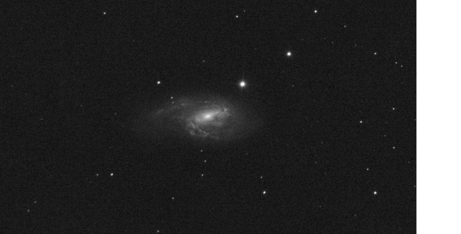

Voilà un petit essai spécial challenge avec M100 (mag 9.3)
120 x 0.5s ; 60 x 1s ; 40 x 1.5s ; 30 x 2s
Traité avec Siril au minimum, j'ai fait des darks mais pas de traitement contre le bruit, pas de recadrage
Important : pour chaque essai, 10 minutes de prises de vue puis sélection des meilleures pour le stack
Avec la lunette 100mm f/5 et la 678M ; gain identique 3000 (environ +30 dB) sur les 4 essais
Bon ce qu'on peut dire c'est que ce n'est clairement pas équivalent de choisir 120 x 0.5 ou 30 x 2
Si, comme dans le cadre de ce challenge, on limite le temps de pose total alors il faut trouver un compromis entre :
- un temps d'expo unitaire trop court qui fait perdre des détails
- un nombre de poses unitaires trop faible qui fait monter le bruit
Pour cet objet M100 et mon setup, j'ai l'impression que 40 x 1.5 s c'est un compromis sympa

Essai très intéressant. :clap:
Si le ciel et le temps (time) te le permettent il faudrait voir l'influence du gain.
J'espère pouvoir faire mes propres essais ...avant Noel :lol:

29 avr. 2024, 10:34
