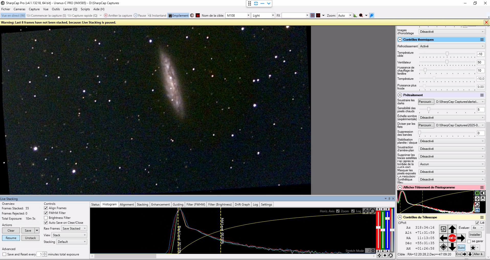

En faisant les analyses de tilt avec Astap, sur certaines cibles c'est pas top (mais sur certaines c'est tout à fait correct).
Du coup j'ai cherché des cibles que j'avais déjà imagées sans le renvoi coudé et sur ces cibles, le tilt était correct.
Voyez vous une cause possible ?
m94 sans renvoi coudé, tilt 5%
M94 avec renvoi coudé, tilt 28%

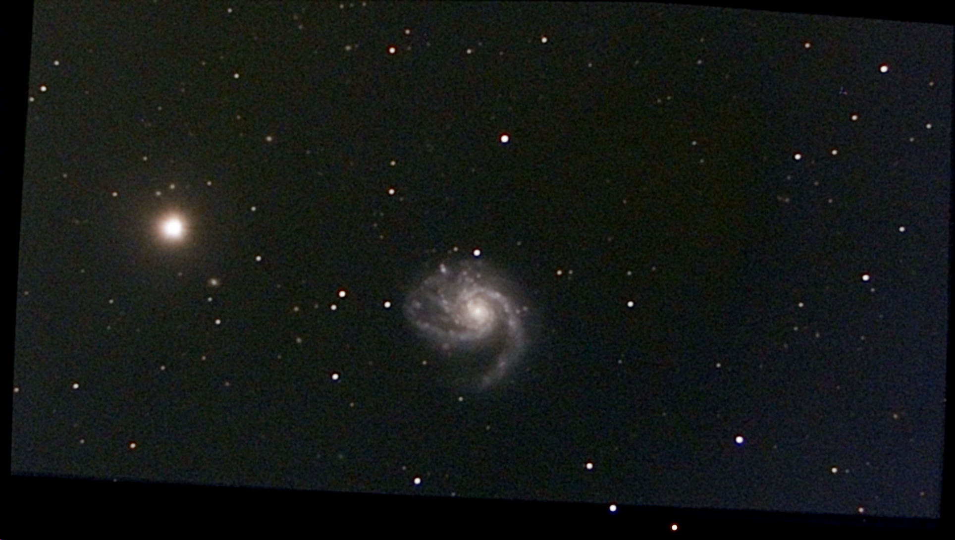

et voila par exemple une cible avec un tilt correct et renvoi coudé, M95

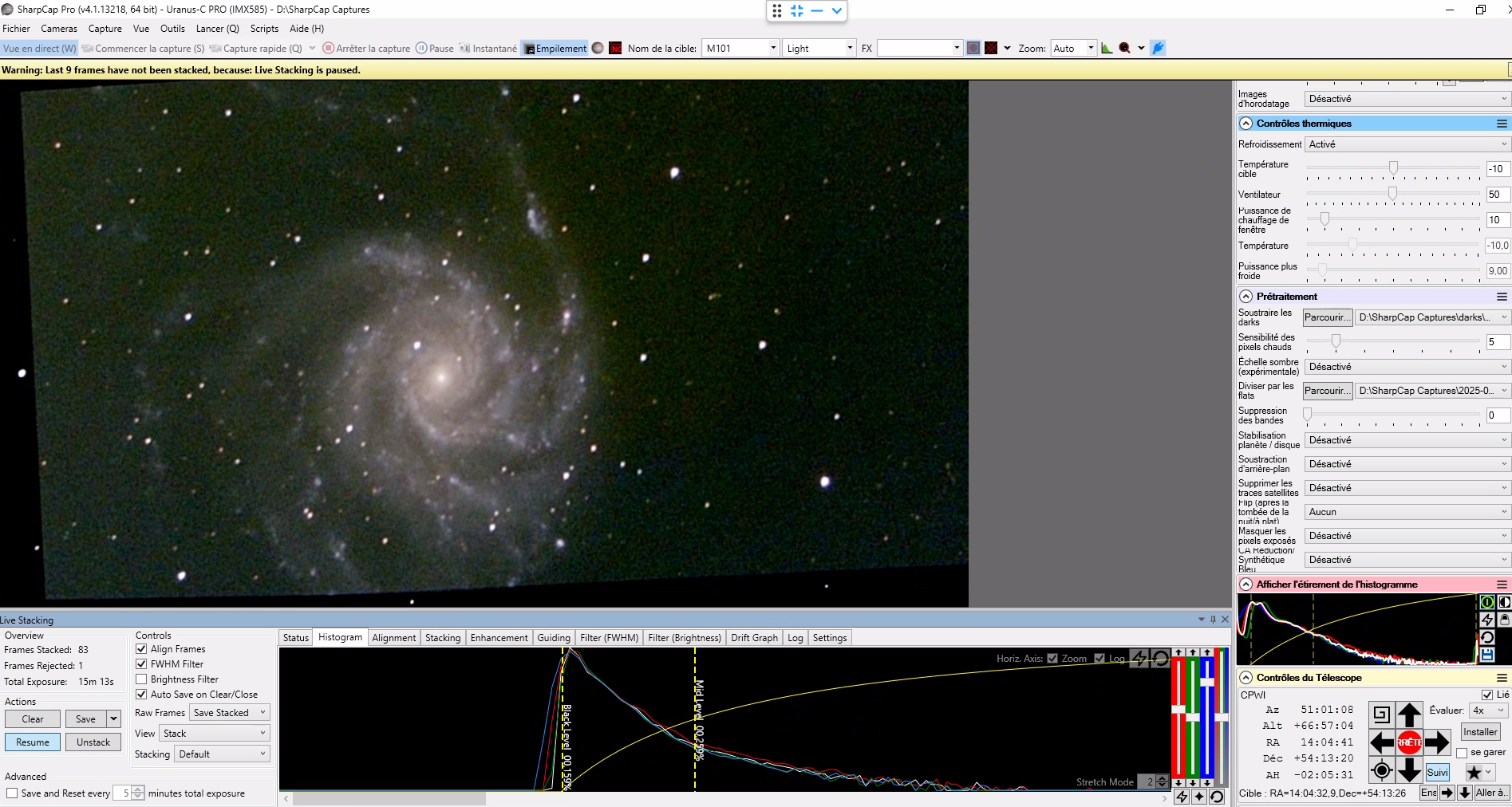

M101, 15 minutes en poses de 11s
