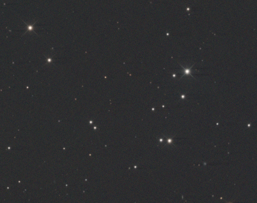

Par contre je récuperes ( ou ça met d'avantage en évidence) la trame autour des étoiles .
le coin inférieur droit:

03 mars 2022, 15:32
Oui c'est normal, il faut travailler avec des masques ou en starless pour les plus fainéants :mrgreen: . C'est une étape à intégrer dans son workflow, donc qui dépend des étapes en amont et influencera les étapes suivantes...à s'approprier
La même zone avec un masque et en égalisant d'un poil de c*l de mouche le FDC:

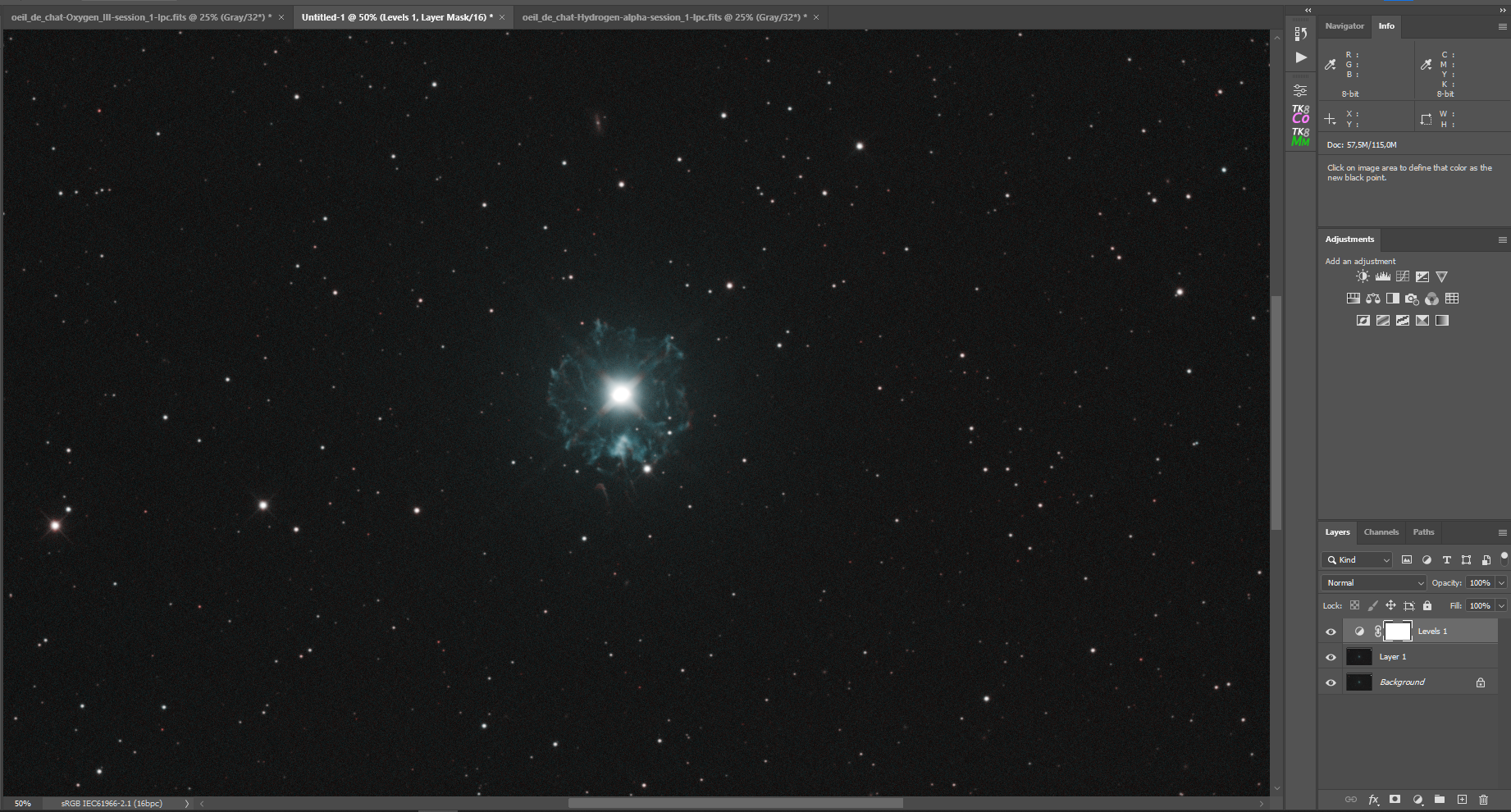

Message par Lavinch31 » 24 mars 2022, 11:59
Une fenetre météo ici malgré ce vent d'autan interminable :angry-argument:
L'occasion de régler/tester cette 178MM mini , remplaçante de la 290 pour le guidage --> essai plus que convainquant , je peux enfin faire du multi star sur l'ensemble du ciel ;) . J'ai échangé un petit peu de sensibilité contre du champs mais ça en vaut la chandelle , et je n'image pas a 3000 de focale non plus donc je peux faire ce sacrifice ....
Malgré une turbulence infernale , j'ai laissé le setup dehors et j'ai choisi la nébuleuse de l'oeil de chat histoire de faire du narrow ( coucou la con***** :mrgreen: )
25x300 OIII
25x300 Ha
pour dessiner le contour ( histoire de faire genre que je sais déja comment m'y prendre pour faire le coeur :lol: )
malgré la résolution dégeulasse ça me donne envie de continuer :mrgreen: , mais pour cela j'espere ne pas devoir attendre 3 semaines ....
Voici un premier rendu avec une simple montée d'histo sous Ps

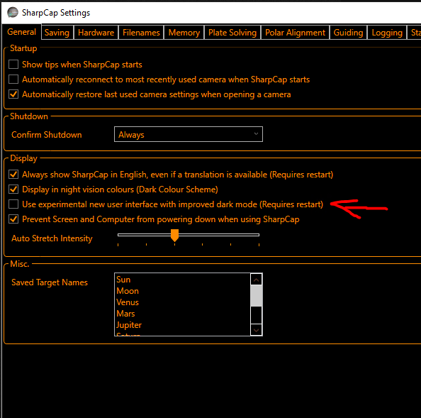

*****note à moi même *****
NE PLUS ESSAYER CA :
je viens de passer la soirée a essayer de comprendre d'ou venait une méchante trame verticale sur le bord de mon capteur. ( et de manière générale le fond de ciel global qui etait affreux )
Apres avoir accusé flat, dark, usb traffic , mini pc etc etc.. , je me suis souvenu avoir activé cette option cette apres midi ... :closedeyes:

Message par SebLeGris » 25 mars 2022, 00:49
Pourtant d'après l'intitulé de l'option, ça n'a l'air de jouer que sur l'esthétique de l'application...
Merci de l'avoir signalé en tout cas :ave:

Message par Lavinch31 » 25 mars 2022, 00:52
SebLeGris a écrit : ↑
25 mars 2022, 00:49
mais laisse tomber.... j'aurais pu chercher longtemps ( bon j'ai quand même mis 3h pour m'en rappeler :ninja: )
comment flinguer une soirée :mrgreen:
Apres c'est peut etre qu'avec les QHY que ca fait ça .... a tester .

Message par SebLeGris » 25 mars 2022, 00:54
Ah, c'est sûr, personnellement je n'aurais jamais pensé que ce soit cette option qui puisse perturber le stack... C'est vraiment pas cool pour ta soirée

Message par Lavinch31 » 25 mars 2022, 00:58

Message par Olivier-Fantasy » 25 mars 2022, 01:18

Message par Lavinch31 » 25 mars 2022, 01:39
25 mars 2022, 01:18
Je ne sais plus qui sur le forum avait eu aussi des soucis, qui c'étaient réglé en décochant ce truc-là...
il me semble que c'est @soulearth oui

Message par soulearth » 25 mars 2022, 07:40
Je confirme. J'ai une brouette de bugs avec cette interface. Et par la même une brouette de rapport de bug a faire a sir Robin. Le dernier en date et certainement le plus problématique c'est avec la QHY290. Avec cette interface l'ouverture de l'histogramme fait crasher sharpcap et si on évite consciencieusement d'ouvrir cette histo il faut encore se méfier quand on fait des flats par exemple car si on sature la caméra elle se coupe. Image noire et plus de nouvelle frame :mrgreen:

Message par John Mc Burn » 25 mars 2022, 07:53
Perso je ne vois pas bien l'utilité de cette nouvelle interface, à part si on aime s'emmerder pour rien :mrgreen:

Message par soulearth » 25 mars 2022, 07:58
Steph a écrit : ↑
03 mars 2022, 14:57
Franchement ça saute pas yeux. Des petites améliorations très légères a droite a gauche. Mais comme c'est maintenant l'interface par défaut je préfère tester et remonter les bugs au plus vite. Mais clairement c'est chiant.

Message par John Mc Burn » 25 mars 2022, 08:19
25 mars 2022, 07:58
Steph a écrit : ↑
03 mars 2022, 14:57
Je suis resté à une version antérieure pour être tranquille, tant qu'il n'y a pas de réelles ameliorations apportées sur une nouvelle version je reste sur du sur !

Message par Lavinch31 » 25 mars 2022, 10:26
25 mars 2022, 07:58
il ne me semble pas l'avoir eu par défaut quand j'ai téléchargé la dernière version mais peut importe elle est ultra bugée et à te lire , hier j'ai également eu des bug sur les histo ( ex: histo tout plat sur la premiere frame ).

@Lavinch31 elle est belle comme tout ta M100 et l'oeil de chat va bien rendre quand tu l'auras finie ! Tu l'as commencée à quelle focale?
ma M100 doit battre mes records de FWHM je crois , l'avantage c'est qu'avec une FWHM pourrie les étoiles sont bien rondes :mrgreen:
Pour l'oeil de chat je suis a 1128 mm selon la police ( pour le F8 natif du RC on verra quand on pourra faire de l'astro plus d'une ou deux fois par mois ici) .
Une cible très intéressante et c'est plaisant du signal majoritairement en OIII :dance:
Pour le coeur je vais étudier comment le resoudre car il faut aller le chercher le signal :? ( ca va finir comme SH2-101 cette histoire :lol: )
