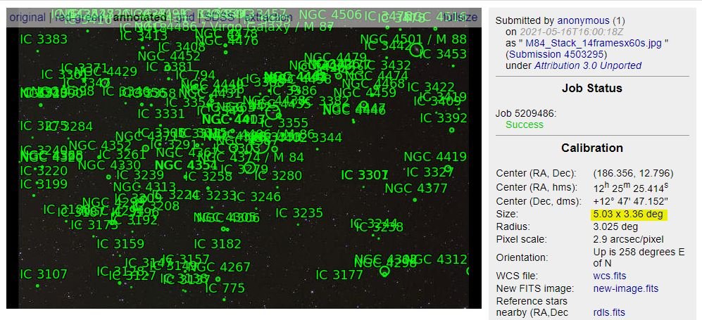

L'astrométrie de Markarian. Là aussi, ils ont pas fait le ménage. C'était juste pour avoir le champ de la config Evoguide 50ED et ASI2600: 5° x 3°et des brouettes. Ca change du C9 , c'est sûr.
Bonne pioche cette Evoguide. Merci @clouzot et @Poussin !

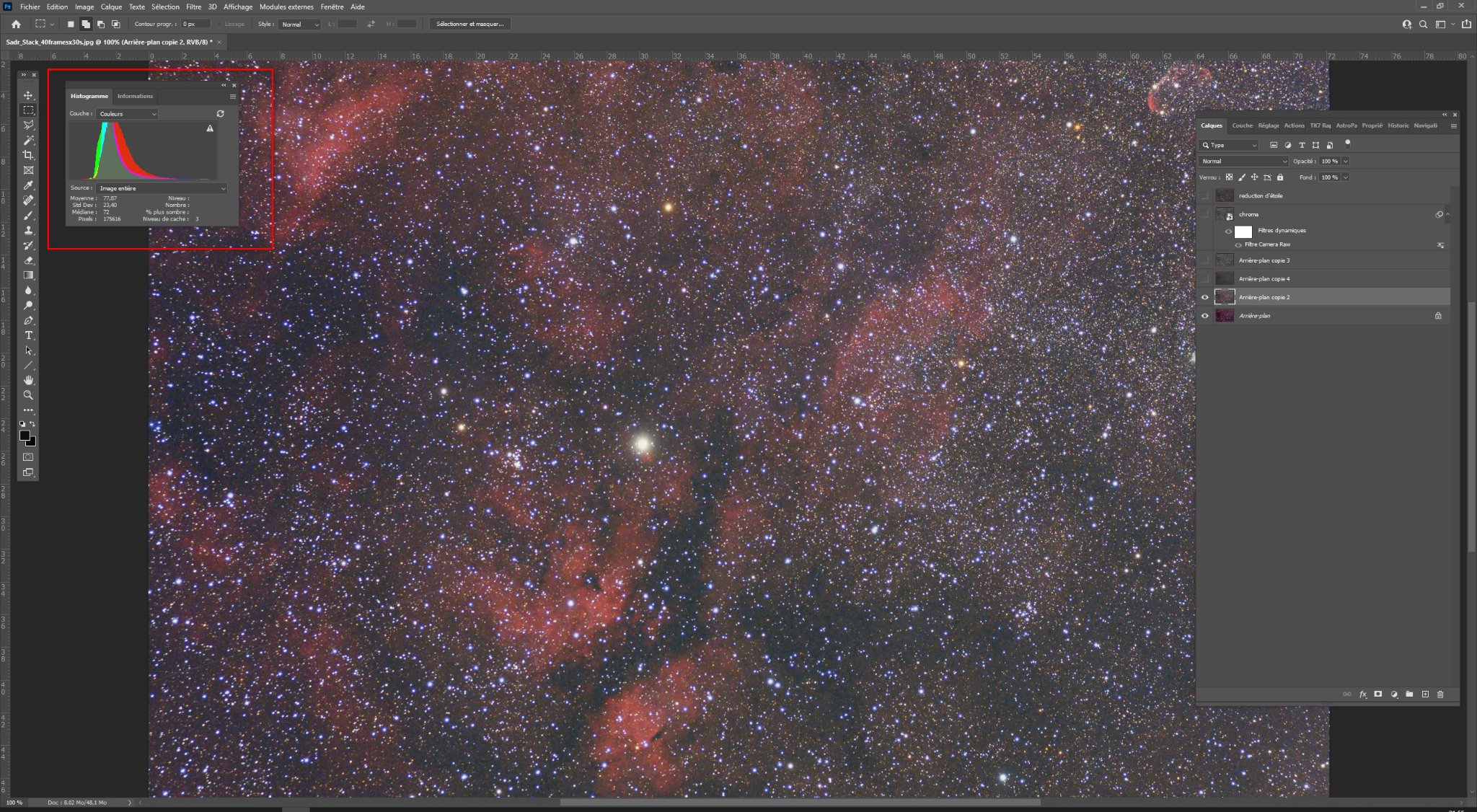

Message par Steph » 19 mai 2021, 22:10
spica2000 a écrit : ↑
18 mai 2021, 20:20
Steph a écrit : ↑
17 mai 2021, 18:04
Oui pas mal de chromatisme sur la petite EVO...mais pas très gênant ça s'enlève en deux clics :o ce serait mieux si fait au prétraitement...ça et le retrait de gradient...
intrigué je suis:
comment enlever ce chromatisme au traitement?
Le retrait de gradian arrive à fonctionner avec une image pleine de nébuleuses?
Il faudrait repartir du fits 32 bits et pas d'un jpg 8bit...mais dans l'idée:
Ton image est complétement déséquilibrée
donc en 1) la rééquilibrer...j'aime bien laisser un léger déséquilibre pour la suite... :ninja:
en 2) un flat synthétique pour le gradient
après soustraction du flat...et en plus ça s'équilibre tout seul, c'est pas beau la vie!
en 3) correction de la chroma avec le filtre caméra RAW
et en 4) une petite réduction d'étoile pour faire ressortir les nébuleuses.
En complément, on pourrait améliorer la bdb, lisser le fdc pour compenser le manque de pose, retirer le bruit, renforcer les détails, etc...mais ce serait un peu gâché à partir du jpg :ninja:

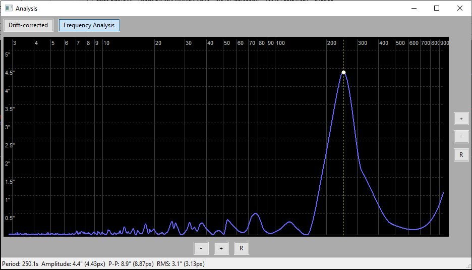

Message par spica2000 » 01 juin 2021, 23:02
Les essais de la monture, si certains savent quoi en penser.
EP sans guidage et sans PEC
EP G11.JPG (68.82 Kio) Consulté 2154 fois
F analysis G11.JPG (66.2 Kio) Consulté 2154 fois

Message par kaelig » 02 juin 2021, 08:15
@spica2000 La monture G11 est top, tu es à +/- 1" en guidage et c'est surtout très régulier ;) .
Il y a une fondamentale et pas d'harmoniques (en tout cas, c'est fort léger par rapport à d'autres montures), donc même sans guidage, pour moi, ce sera très propre.
Je suis persuadée que tu peux atteindre plusieurs (dizaines?) minutes sans aucun guidage avec cette monture.
Tes mesures et le bon rendu de cette monture sont corroborrées par ce blog:
http://www.astrosurf.com/laurent/g11.htm
pour ceux que cela intéresse des photos plus détaillées:
http://astro.dialou.fr/materiels/montures/losmandy-g11/
Je dirai un excellent choix, vérifie les options & améliorations. Vérifie aussi que c'est une HGM et pas une copie Celestron (qui en a vendu au
début sous sa marque).
Je sais que Optique & Vision qui la vend en France avait un kit d'amélioration (a-t-on besoin de l'améliorer) qui dépassait celui de HGM.
Donc, ca ne coûterai rien de leur poser la question, savoir les points d'usures à vérifier, ... :closedeyes:
Message par spica2000 » 02 juin 2021, 12:13

La courbe FFT semble bonne avec des sous fréquences très contenues, pourtant je trouve la courbe d'EP très parasitée avec des amplitudes de sauts rapides de 5 à 6" qui ne semblent pas en accord avec la courbe FFT et qui ne laissent rien présager de bon pour le guidage.
Mais la courbe de guidage est plutôt bonne en comparaison et la photo montre des étoiles plutôt rondes.
Bref je débute et ne suis pas sûr de savoir vraiment interprêter les courbes qui sont inévitablement un doux mélange des défauts de la monture et du seeing.

Message par spica2000 » 03 juin 2021, 07:36
@John Mc Burn
L'EP p-p ne m'inquiète pas trop car je compte guider.
Par contre je suis plus perplexe sur les hautes fréquences.
Quand je regarde la courbe FFT ça me semble plutôt bon par rapport aux résultats que je trouve sur la toile pour d'autres G11. Mais quand je vois le bruitage de la courbe d'EP avec des marches des 5 à 6'' je trouve plutôt l'inverse: moins bon que la moyenne.
Du coup, comment est-ce possible d'avoir une FFT avec une bonne gueule venant d'une courbe d'EP plutôt bruitée? A moins que j'interprête mal la FFT? la FFT est faite sur 3 tours de vis. Peut-être est-ce insuffisant pour révéler des défauts?
Une idée des unités de l'axe des abscisses sur la courbe d'EP? Ca m'aiderait à comprendre si les marches sont abruptes ou douces...
Par ailleurs, les étoiles de la photo me semblent plutôt rondes. Excepté sur les bords, mais ça semble plutôt lié à l'optique sans correcteur que la monture.
Mais j'ai cru comprendre que ce n'était pas un critère suffisant. On peut par exemple avoir des étoiles rondes avec un grand FWHM de ce que j'ai lu. D'où ma question: est-ce qu'un FWHM de 1,8'' est plutôt bon ou au contraire élevé et suseptible de masquer des défauts?

Les essais continuent avec une nuit plus agitée que la précédente, mais pas seulement le seeing.
Me suis aussi acharné sur la connexion Ethernet de la G11 avec l'ordi et la plateforme ASCOM, jusqu'à 1h du mat, heure à laquelle j'ai enfin pu mettre en route les prises de vue et aller me coucher.
J'ai eu un peu de tout: refus de connecter alors que le ping est OK, pointage n'importe où, heure farfelue, site à Honolulu. Laison ASCOM perdue à la fin de la procédure d'alignement (plaisant). Puis j'ai mis mon grain de sel en mettant, de guerre lasse, à la mano un fuseau horaire à -2 au lieu de +2: une envie d'émigrer à l'est sans doute; ça doit se psychanalyser ça. Les options pulse guiding perdues. Tout éteint et rallumé je ne sais combien de fois... L'alignement polaire qui s'est évadé en deux jours alors que je n'ai touché à rien. 1h de drift align. 20 min de mesure d'EP, puisque ce sont des essais. Bref faut avoir envie :doh:
Puis tout qui marche sans que je sache vraiment pourquoi. Sinon la Merveille se tient à carreau, du moins en bin 2, c'est déjà ça.
Il doit y avoir un farfadet dans l'observatoire. Reste à le déloger de là ou l'envouter. Y'a des marabouts spécialisés pour ça. Les farfadets j'ai rien contre, mais faut qu'ils fassent leur vie sans moi et discrètement si possible. :evil:
A nouveau NGC6946 en 34x120s. Je refais des cibles faites précédemment avec l'EQ6, cette fois à la G11 pour me faire une idée du gain apporté. Même si pas facile car ce ne sont jamais les mêmes nuits.
C9 sans correcteur +ASI2600MC sur G11 guidée à la 80EDF600+GPCAM290 qui se tient enfin tranquille mais uniquement en 8 bits.

Disons que la vu la coma, difficile de voir si ça suit bien ou pas :ninja:
Des farfadets j'en ai deux à la maison, quand tu laisses le setup dehors pour ne pas avoir a refaire la mes et que tout est de traviol, je sais en général d'ou ça vient :mrgreen:
