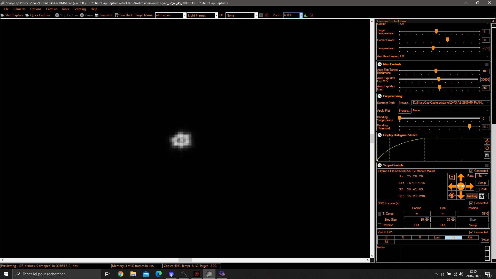

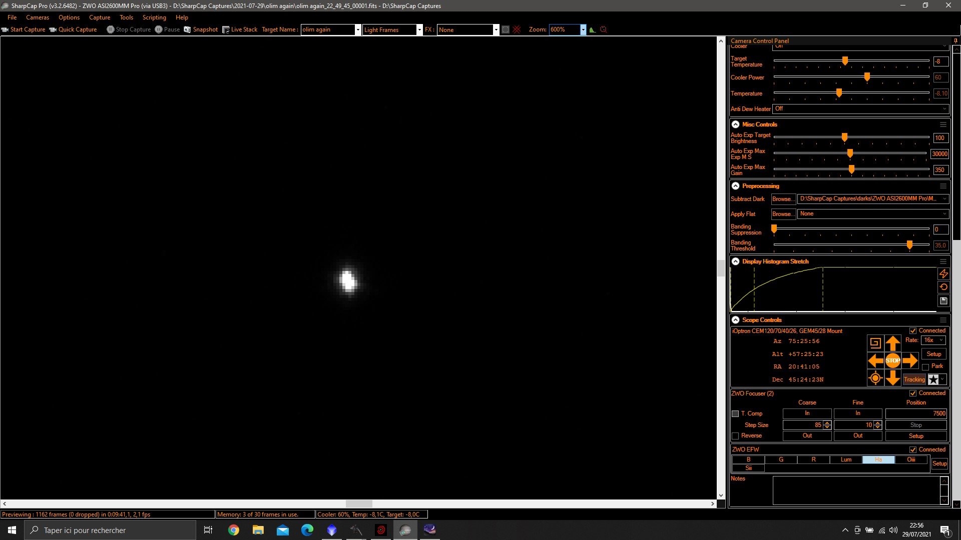

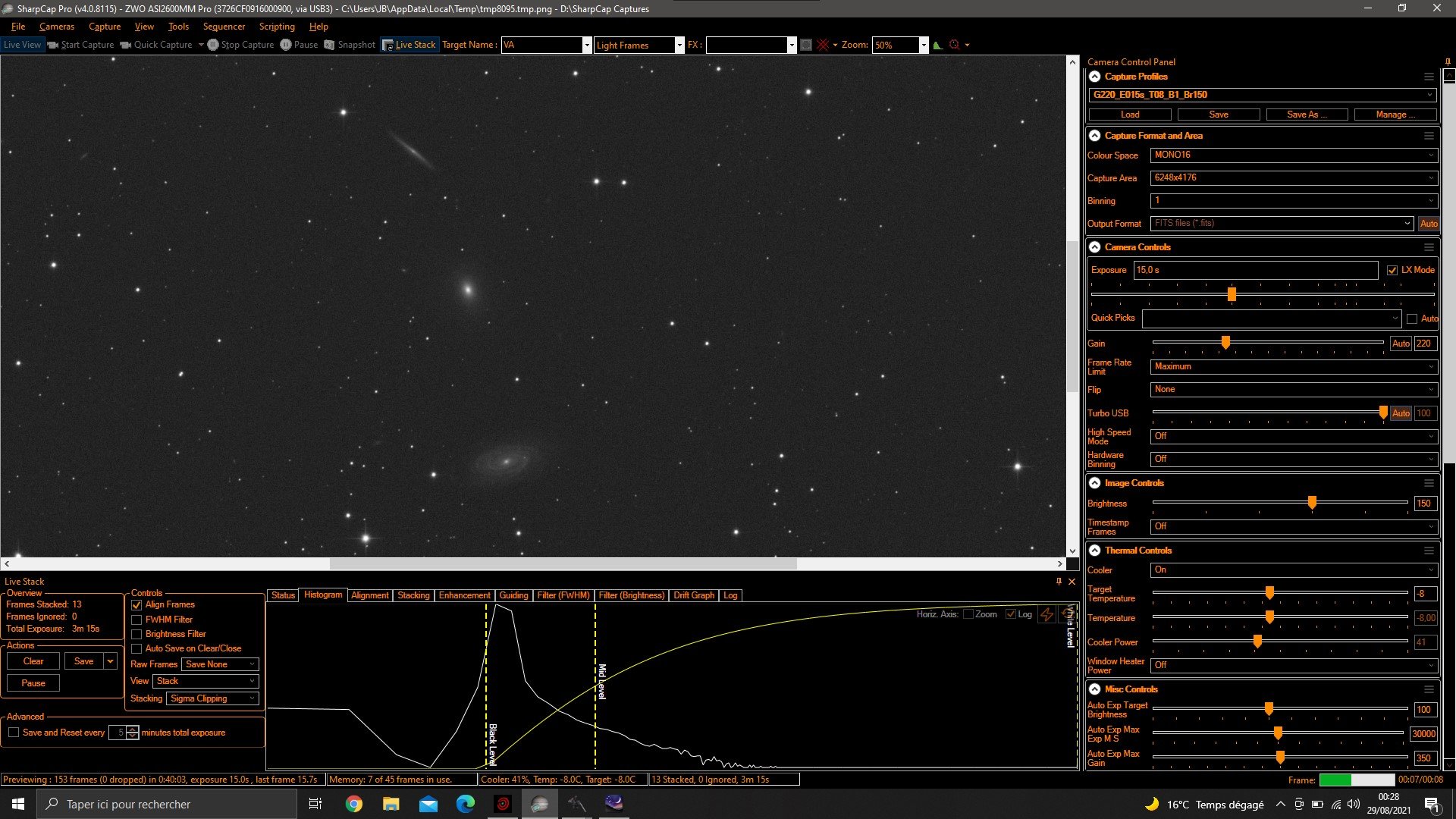

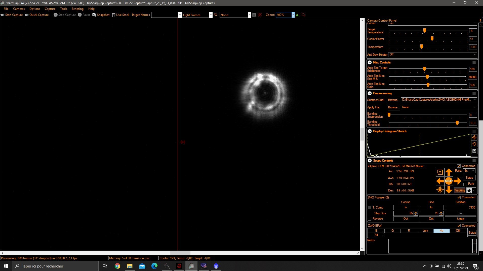

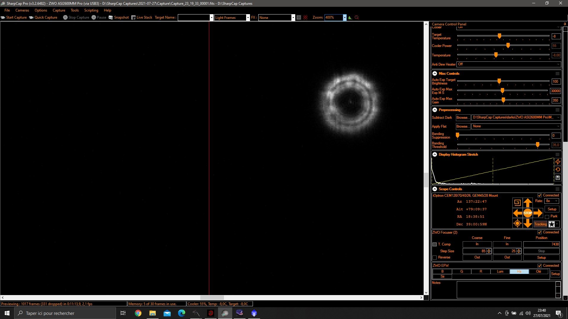

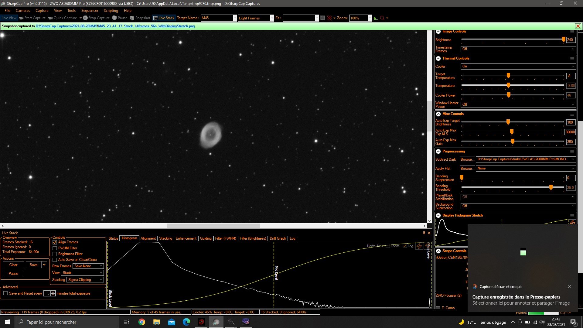

un peu remonté, j'ai décidé que j'allais quand même imager un peu ce soir, je suis sur les dentelles Est pour une couche de Sii pour @Petit Astro
Je vous les montre après, voici mes captures de ce soir, étoiles au centre du capteur, orthogonalité vérifié via figude d'Airy équilibré (vive le Halpha pour avoir le minimum de perturbations) puis 2 gros zoom à 600%, un légèrement in focus et un out focus
je retrouve cette élongation sur toutes mes captures, c'est plus ou moins marquant mais sur le résultats après colim d'hier, c'était flagrant, j'ai incriminé mon suivi (toujours perfectible d'ailleurs) car il l'AD est dans une direction proche de l'élongation des étoiles
voici la figire d'airy, pas parfait mais pas de gradient de lumière flagrant, :
et ensuite les in et out focus à 600%

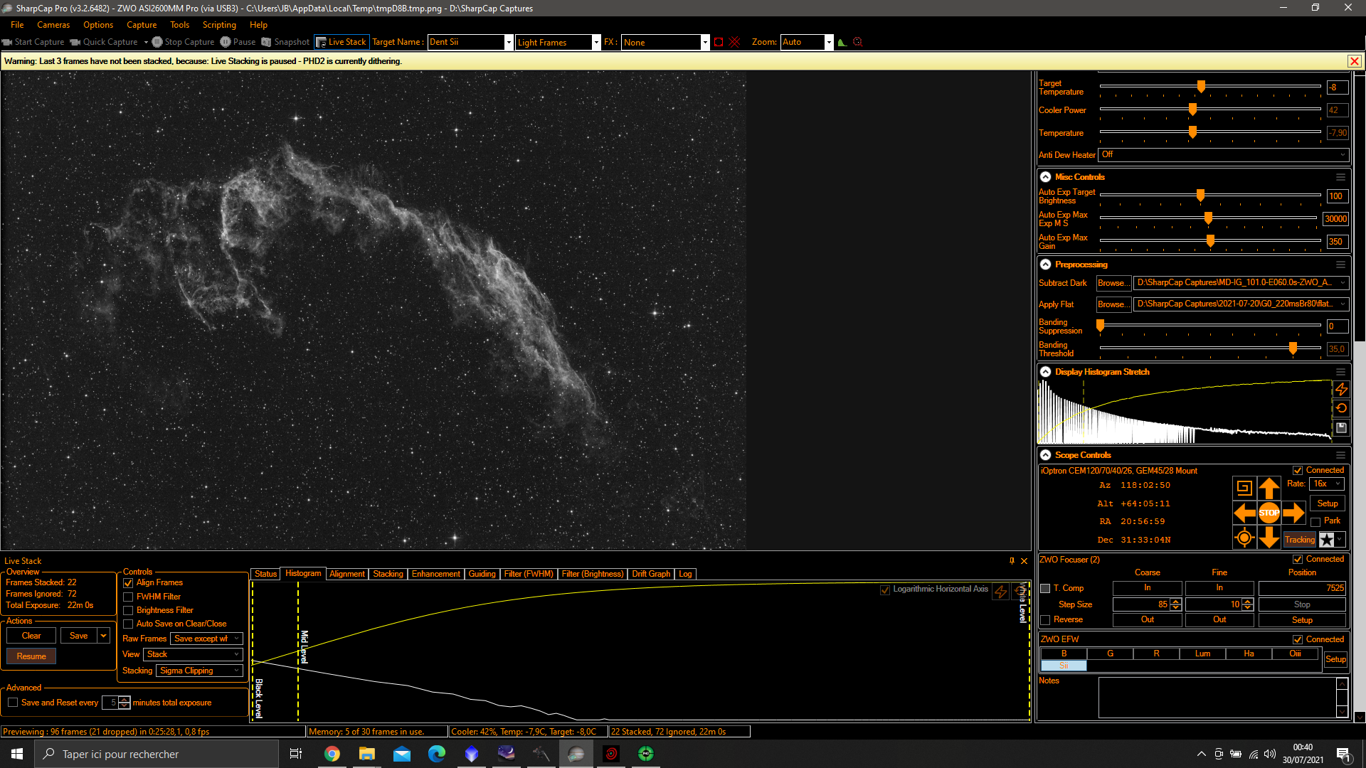

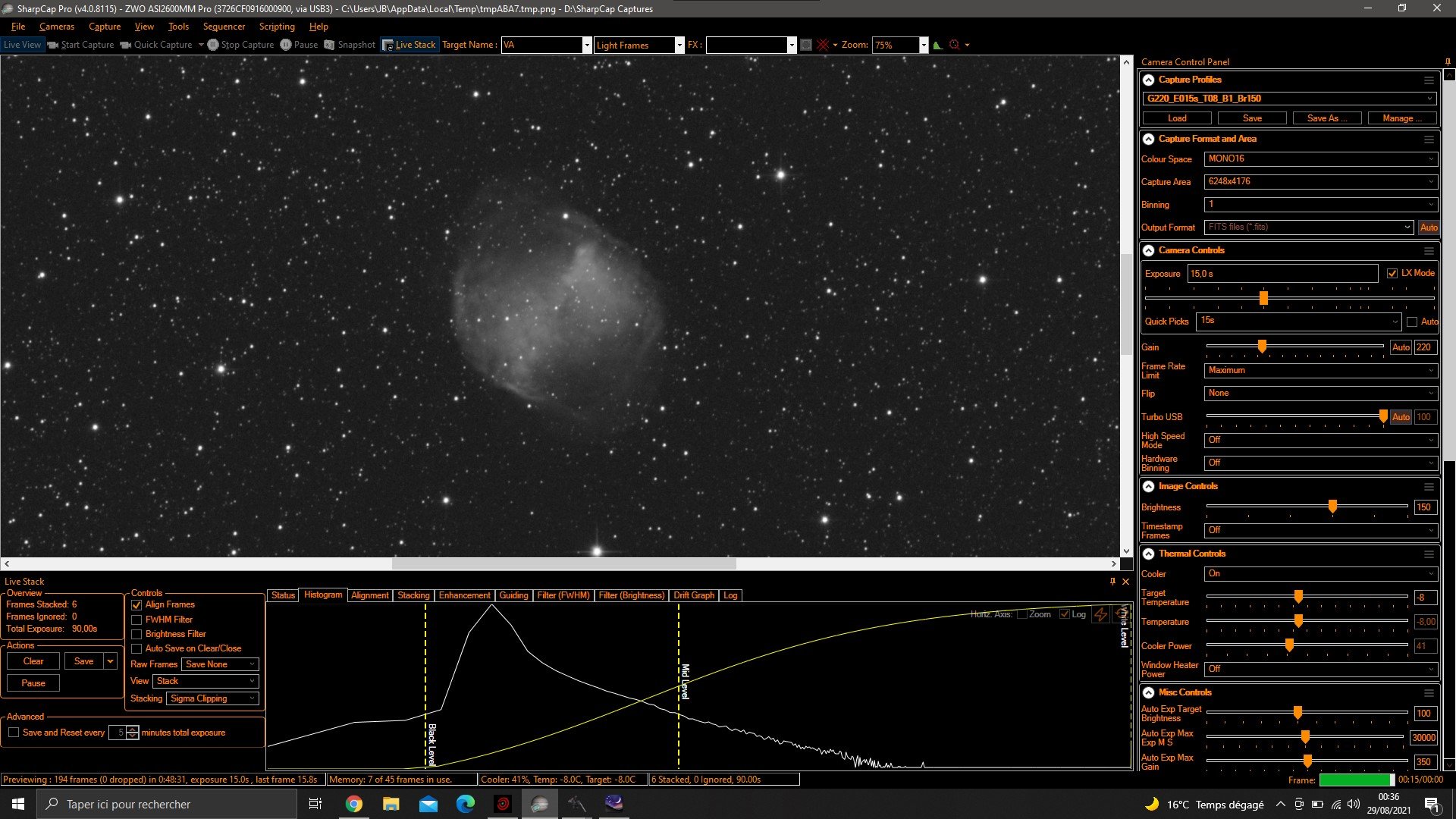

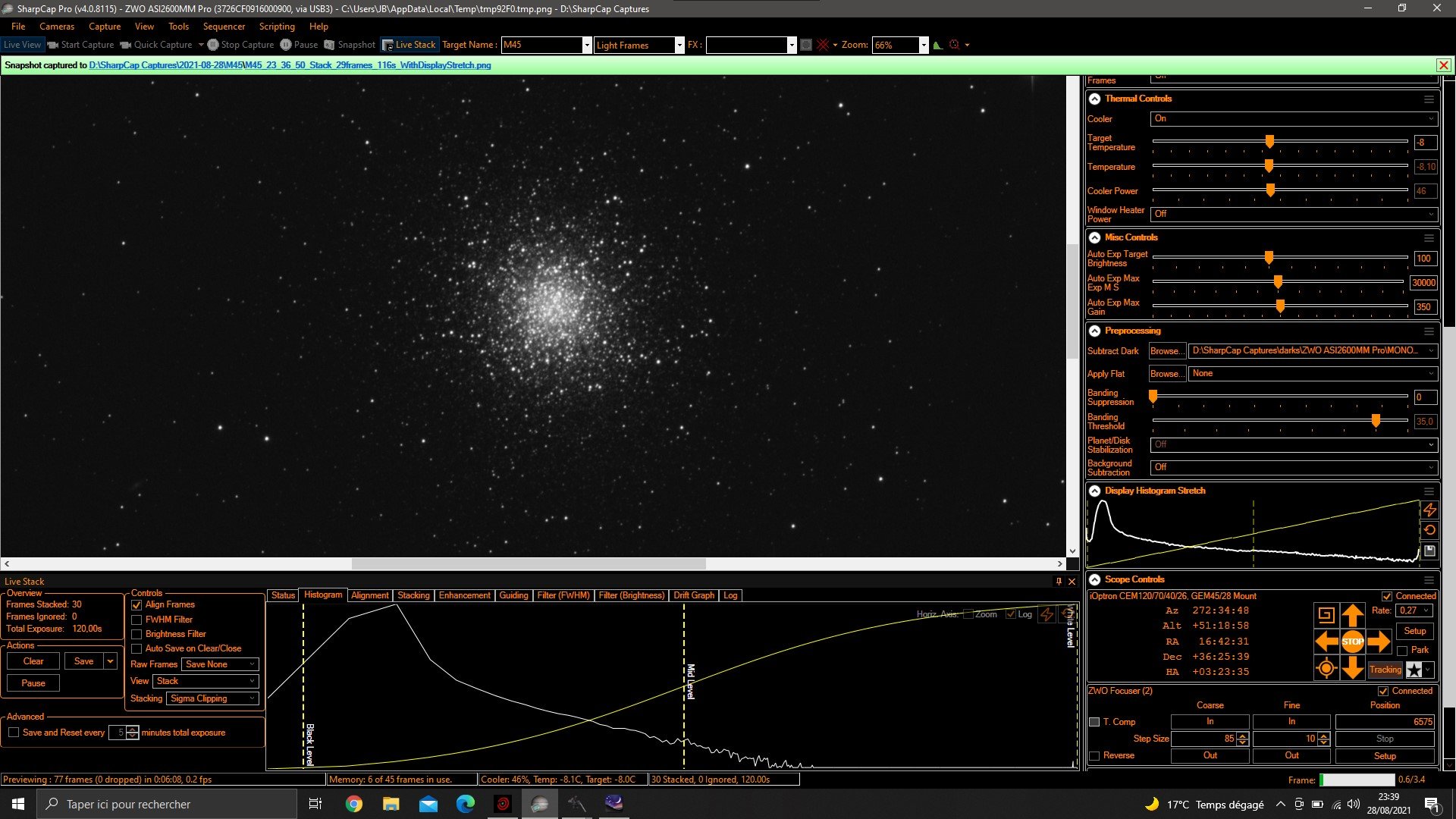

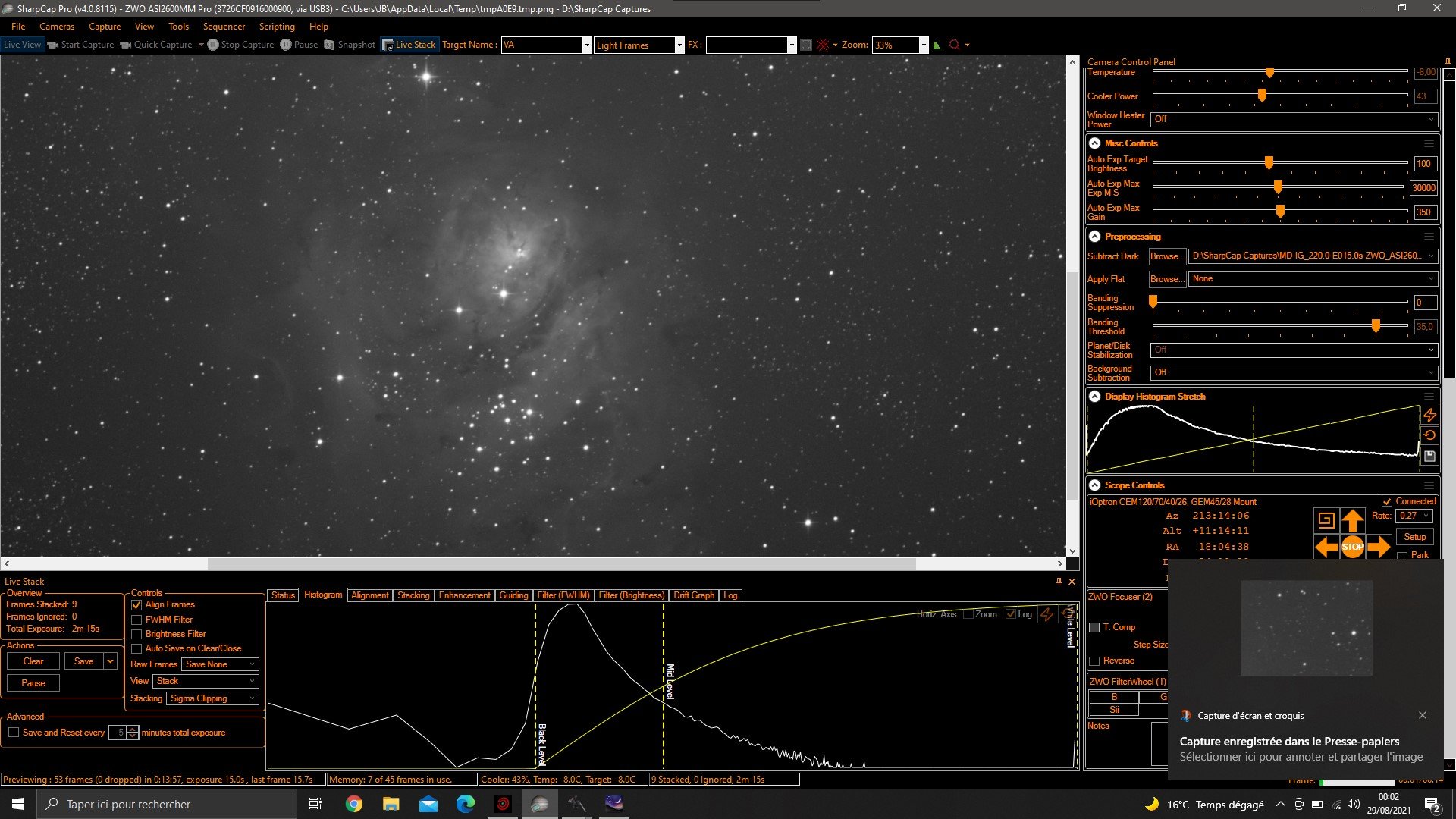

comme ça mes dentelles ont pu se faire au Sii, les voici donc à 22 minutes en tirant comme une mule sur l'histo car je suis resté sur des pauses de 1mn, je m'arréte là pour les dentelles :
Va de Djibi - le retour
Message par Djibi » 30 juil. 2021, 00:54

Message par Djibi » 30 juil. 2021, 01:10
30 juil. 2021, 00:59
il a une drôle de tête, l'histo, en N&B, je ne suis pas habitué

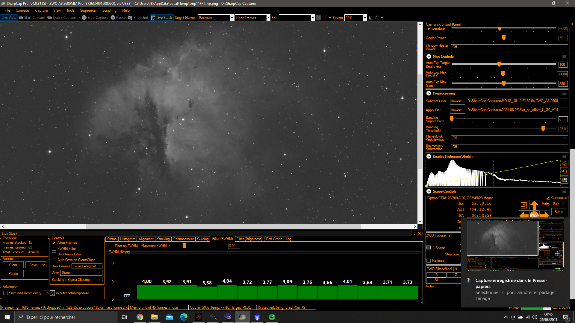

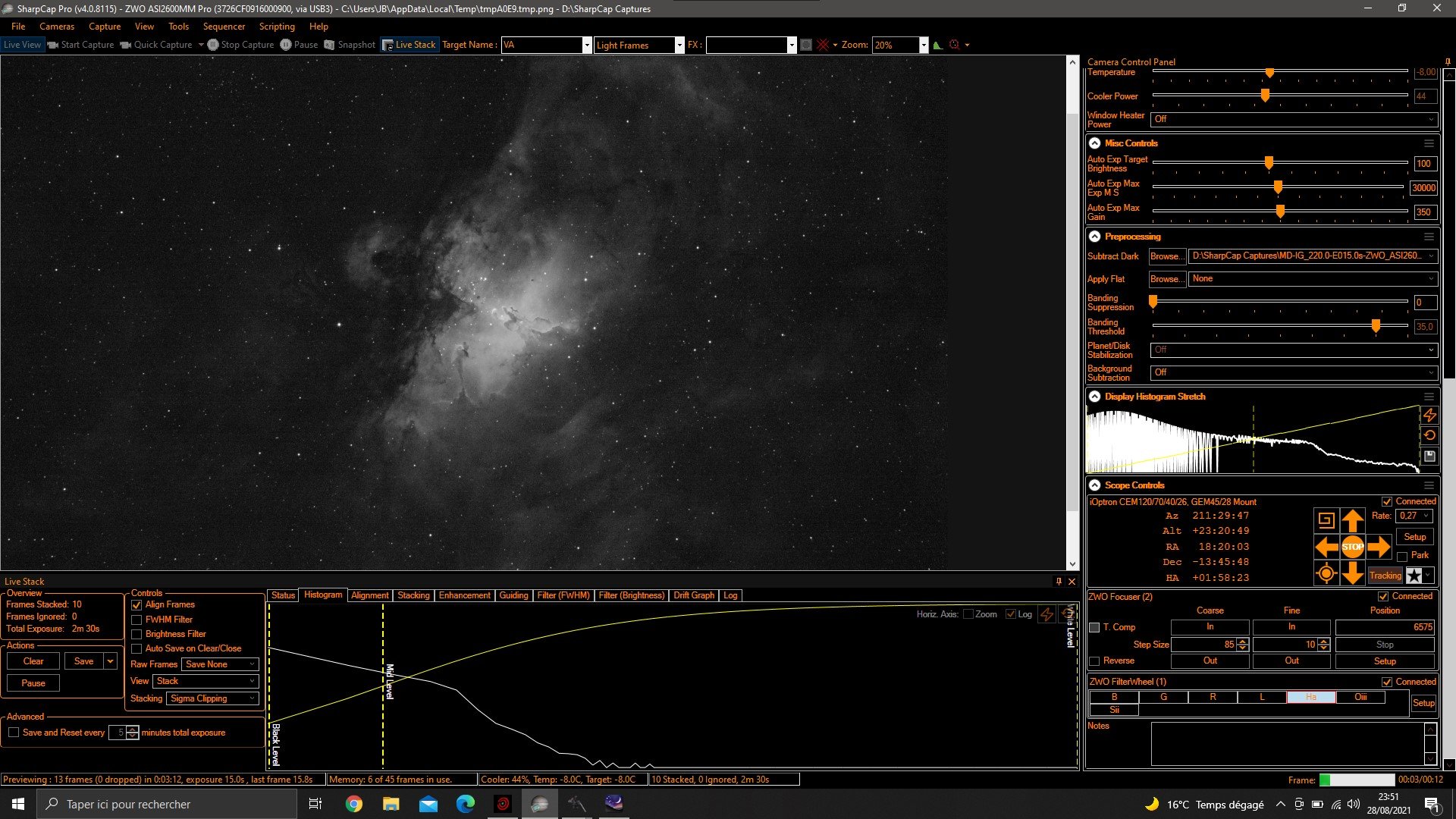

c'est surtout le narrowband, ou c'est que les gars du marketing appelle "ultra narrow band" : 4nm dans le cas présent, ça tue complétement le FdC.

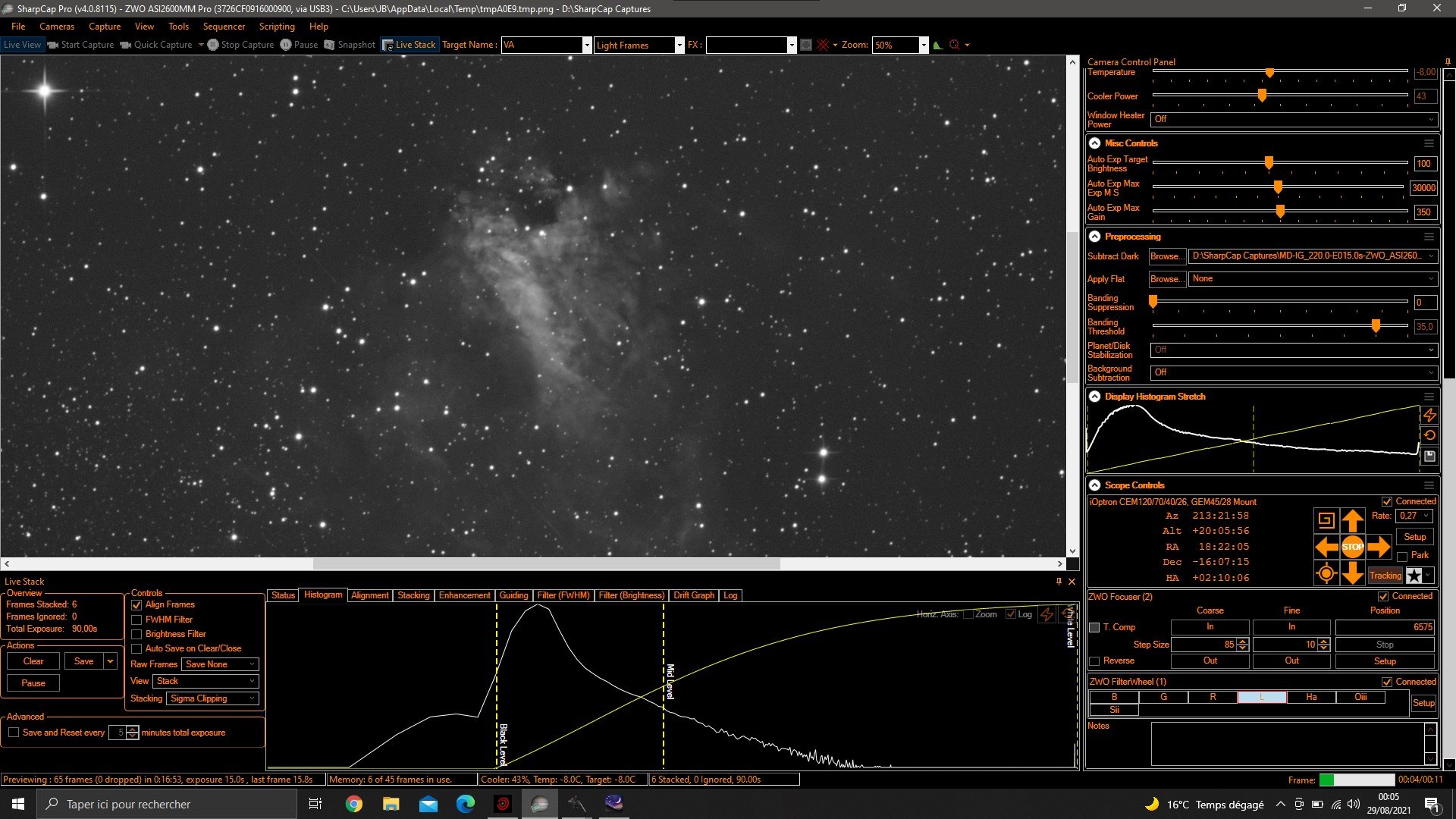

1 minutes à gain 100, c'est bien insuffisant mais je ne pousse pas plus le suivi pour l'instant
a titre de comparaison, tu as l'autre extreme juste en dessous avec le filtre Luminance, en 1 minute également, qui laisse passer les 300nm du spectre, je pourrai passer au gain 0 si j'avais besoin de plus de "Full Well Capacity"

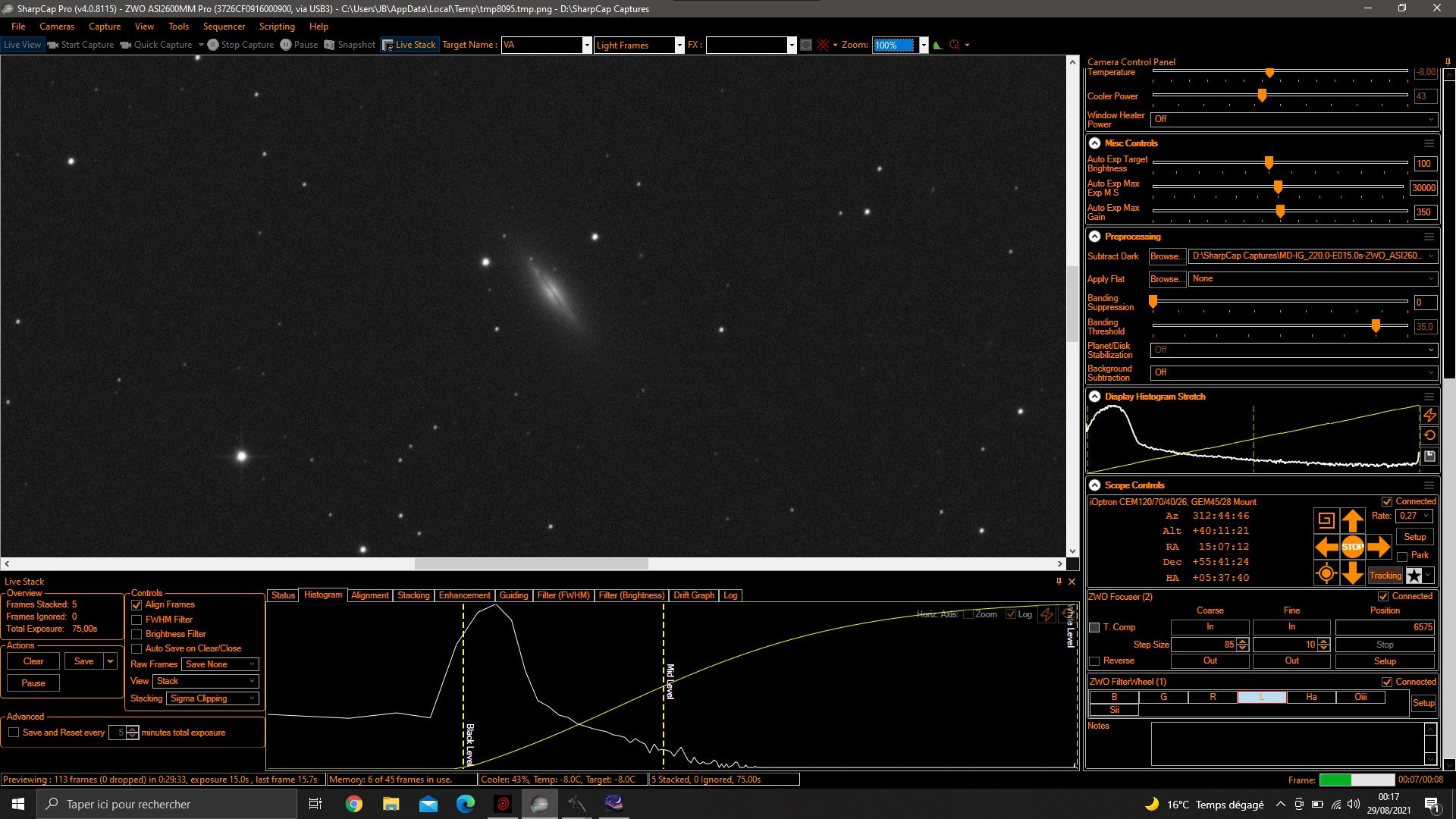

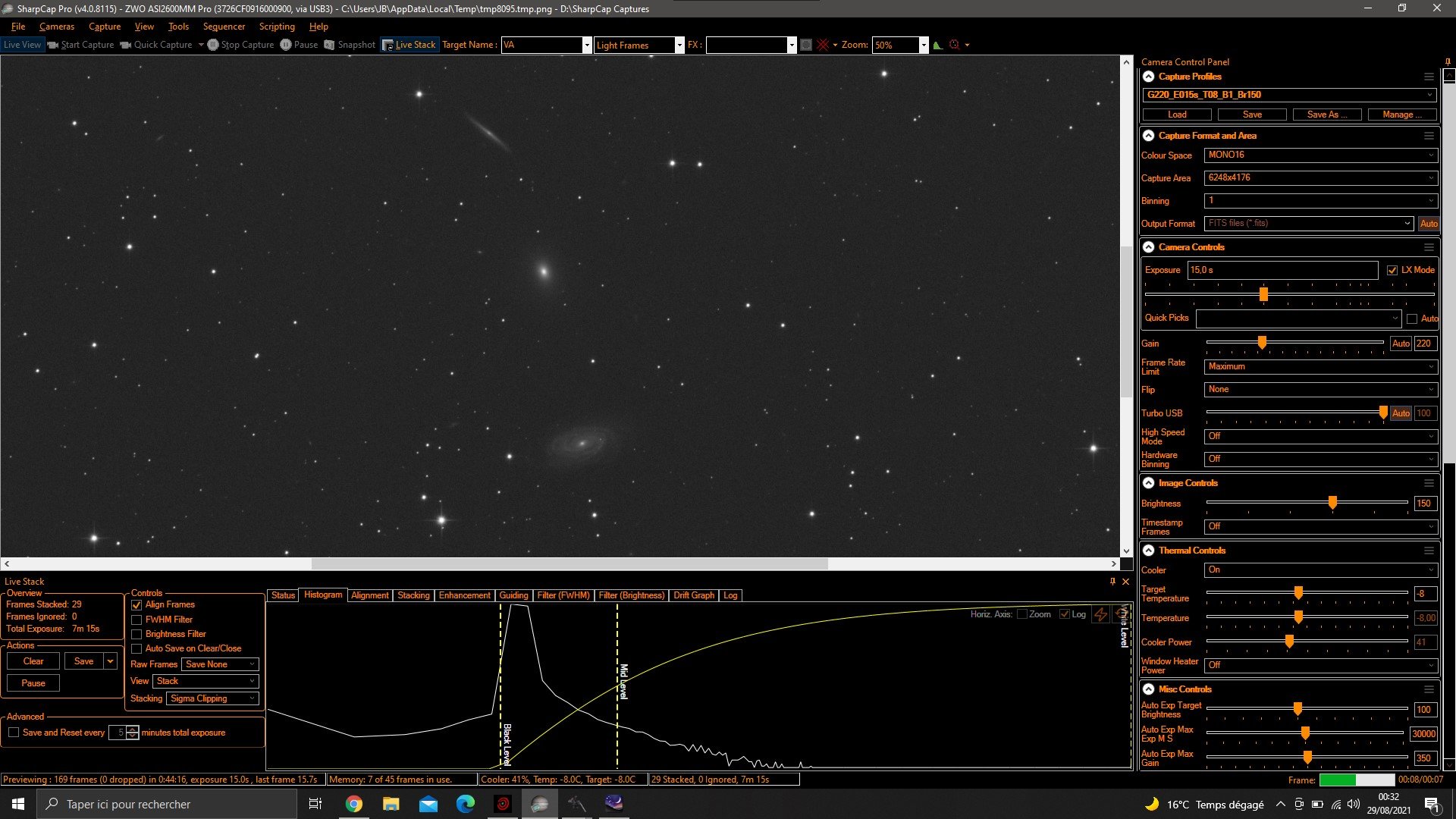

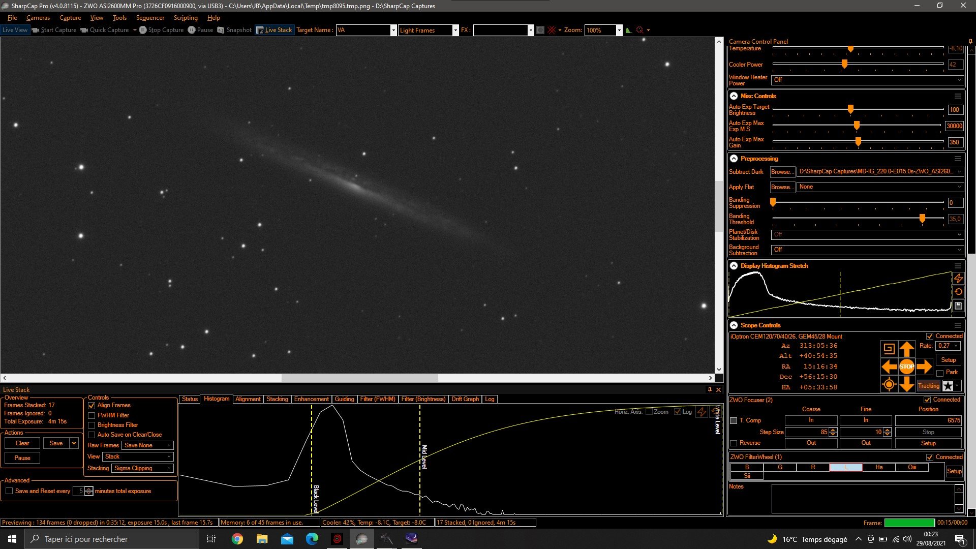

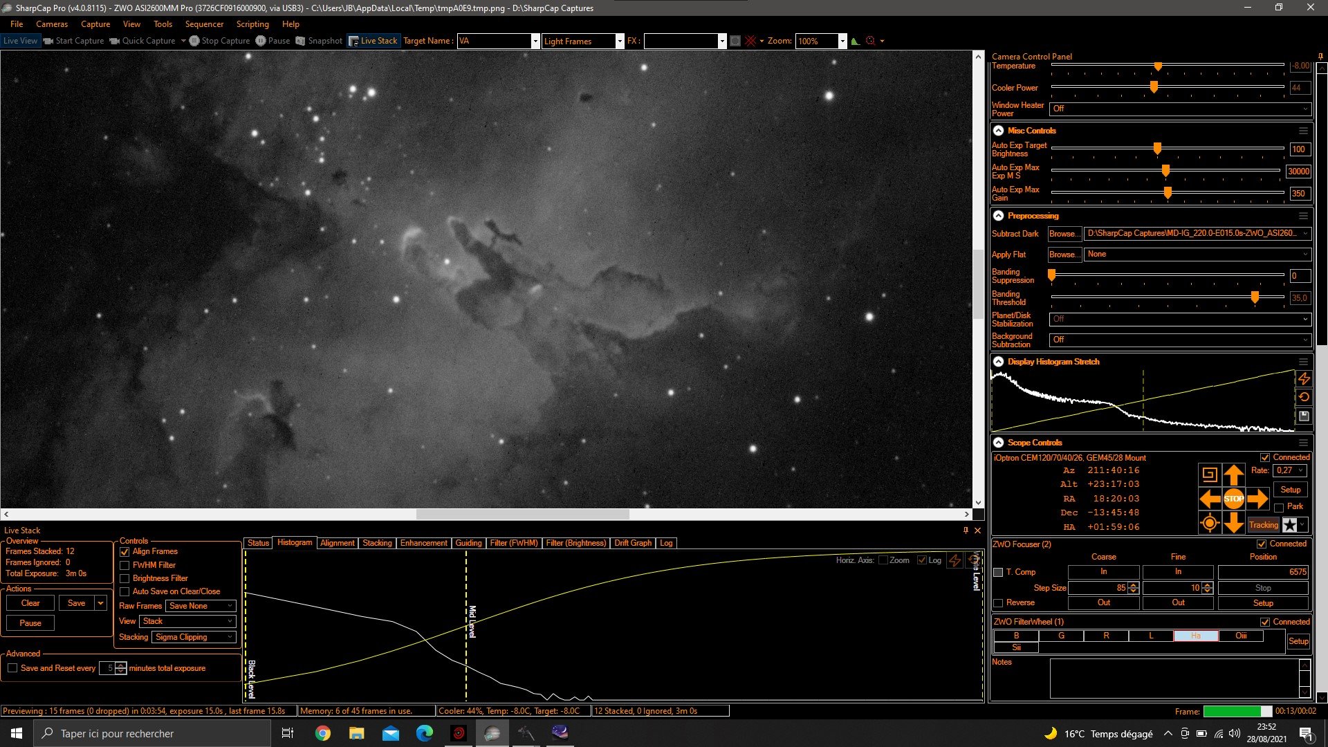

pour finir avant d'aller faire dodo car les nuages sont presque partout désormais, NGC 6822, la galaxie de Barnard, trés faiblarde !
Avec une NP dans le coin en bas à droite : NGC6818
en 11x1mn, gain 100 toujours

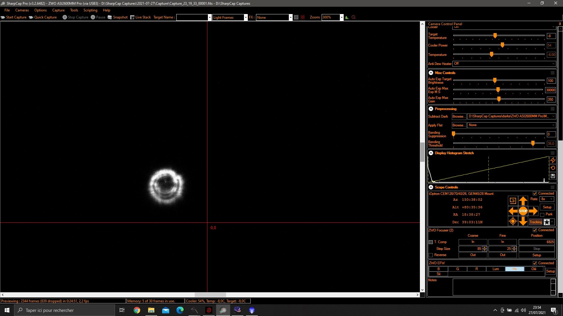

Est ce que tu peux nous en dire plus pour l'astigmatisme car j'ai aucune idée de à quoi ça peut ressembler ...
Je connaissais la théorie et après quelques soirées de réglages, j'ai compris que j'y étais confronté ;) , ce fut un processus par élimination : au début, je pensais surtout à ma collimation et mon suivi.
Dans l'ordre : wikipedia : En optique, l'astigmatisme est une aberration optique géométrique liée à une dissymétrie de révolution du système optique. Elle fait apparaître 2 foyers distincts, le foyer sagittal et le foyer tangentiel (qui est plus proche de l'élément optique).
Concrétement, un cercle va devenir une ellipse.
Dans notre cas, ca se voit sur une étoile dans le passage "outfocus vers infocus" ==> au début tu as un cercle qui correspond à la projection du tube sur le primaire, un cercle donc, tu es encore dans le monde de la géométrie euclidienne.
Puis progressivement, tu vas entrer dans le monde de l'optique et des figures de difraction, en particulier la figure d'Airy.
C'est là que tu vois le phénomène: plus tu es proche du point focal, plus tu vas voir ton cercle qui au lieu de "converger vers un point" va s'applatir pour prendre une forme presque rectiligne dans un sens; quand tu passes de IN à OUT focus, la direction de la barre change de 90°
c'est ce que montre les captuyre ci dessus et que je reprends ici; note que c'est discret : je suis à zoom 600% :
Ce qui compléxifie l'analyse, c'est que ce phénomène décrit est structurellement trés présent dans nos optiques : ce que je viens de te présenter est exactement ce que tu vas observer sur ton Newton parfaitement collimaté, sans aucune aberration, avec correctur de coma, dans les coins du capteur : tu vas avoir une étoile étiré soit vers l'axe optique du primaire soit orthogonal à cet axe.
Ce qui permet de discriminer les différents phénomènes, c'est que l'astigmatisme est orienté (comme un vecteur) : le phénomène est toujours dans le même sens et uniforme.
Les images ci dessus ont été obtenus avec un check sur la colim du primaire (donc bien orthogonal au capteur) et en étant bien au centre du capteur, ce que j'observe est donc autre chose : de l'astigmatisme.
Une des premières choses à faire d'ailleurs quand tu y es confronté en visuel, c'est de vérifier que ça ne vient pas de ton oeil : tu tournes la tête dans un sens et dans l'autre pour vérifier que l'effet ne tourne pas !

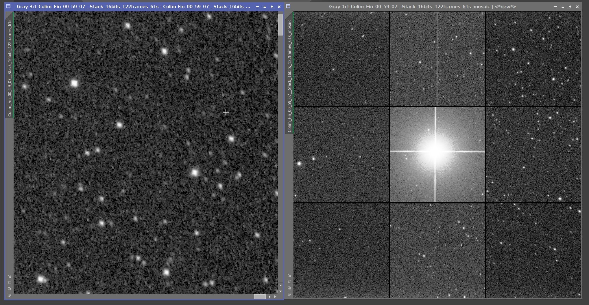

Dans mons cas, je me suis dis que ça n'allait pas avant hier soir : j'avais l'impression d'avoir avancé dans mes réglages, en particulier le secondaire.
Mon dernier stack de vérification était perfectible mais la forme général des étoiles ne me plaisait toujours pas, en particulier dans les coins, je devinait une forme presque de croix que je n'aimais pas du tout.
120x500ms de pause, histoire de supprimer tout phénomène du au suivi
J'avais acheté CCDi mais je l'utilise plus en direct: les résultats varient trop d'une capture à l'autre et la figure d'Airy me suffit largement pour l'orthogonalité de l'axe optique du primaire. De plus il me semble hyper orienté Schmidt Cassegrain : son système de collimation via étoile defocus est vraiment "géométrique", il cherche la précision du centrage de l'ombre du secondaire, ce qui marche sur un SC mais me semble douteux sur un Newton ou tu dois enchaine primaire ET secondaire.
Mais quand même il donne des infos trés intéressante, j'ai repris mon dernier stack de vérification et les résultats semblaient bons :
C'est avec ces deux derniers infos que me suis dis qu'il fallait que je creuse, d'où mes tests d'hier soir pour rechercher le phénomène ... que j'ai trouvé !!
Cà ne saute pas aux yeux: tu as vu que j'ai zoomé à 600% et je ne me focalisais pas là dessus : pour la figure d'Airy au centre, je me concentrais sur les gradients de luminosité du "cercle" d'Airy, il fallait donc qu'il soit assez grand, sans pour autant entrer dans le monde de la "géométrie".
je te montre 3 copies successives pour illustrer ce que je recherchais sur la figure d'Airy; tu verras qu'il restait encore un petit bout de chemin à faire sur la dernière image ;)

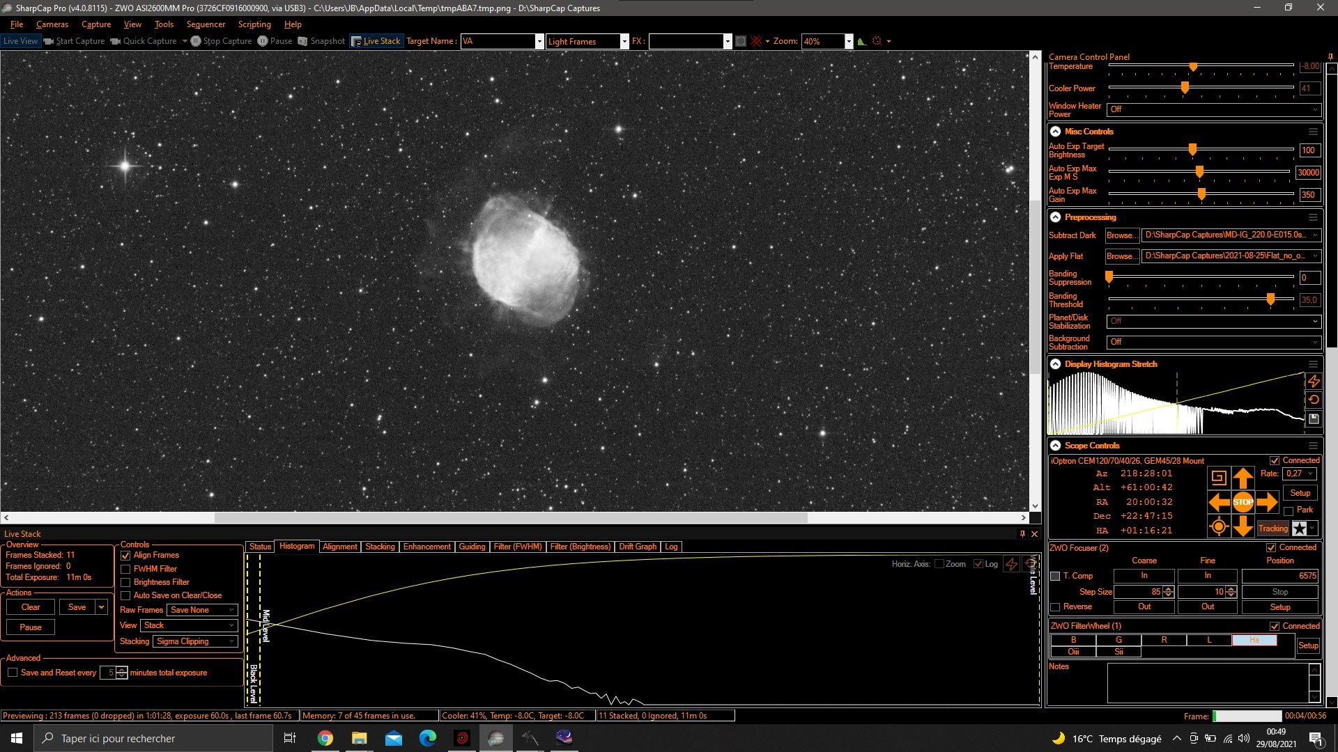

Ca fait longtemps que je n'ai pas pu observer ni même prendre le temps de parcourir vos posts, désolé
soirée à la fois d'observations parce que ça me manque, de tests, because j'ai reçu mes nouveaux miroirs
soirée idéale pour les Perséïdes avec la lune, je reste dans le jardion pour en profiter, ca va etre chouette apres 2 heures du matin
Je passe les détails mais mon meilleur candidat pour mon astigmatisme ... ce serait le correcteur de coma GPU, je viens d'en changer et j'ai des trucs qui ont disparu.
Je verrai ça plus tard, j'ai envie de profiter un peu, je tente NGC6946 de manière un peu différente ce soir : gain 100, pause de 15 secondes avec le guidage en DEC désactivé, le compense l'AD et je fais du dithering
ce sera pour la luminance, je vais récupérer une 30aine de minutes et 3x10mn pour chaque couleur:
après 8mn, je dois relancer SC qui a planté et ne sauvegarde plus rien

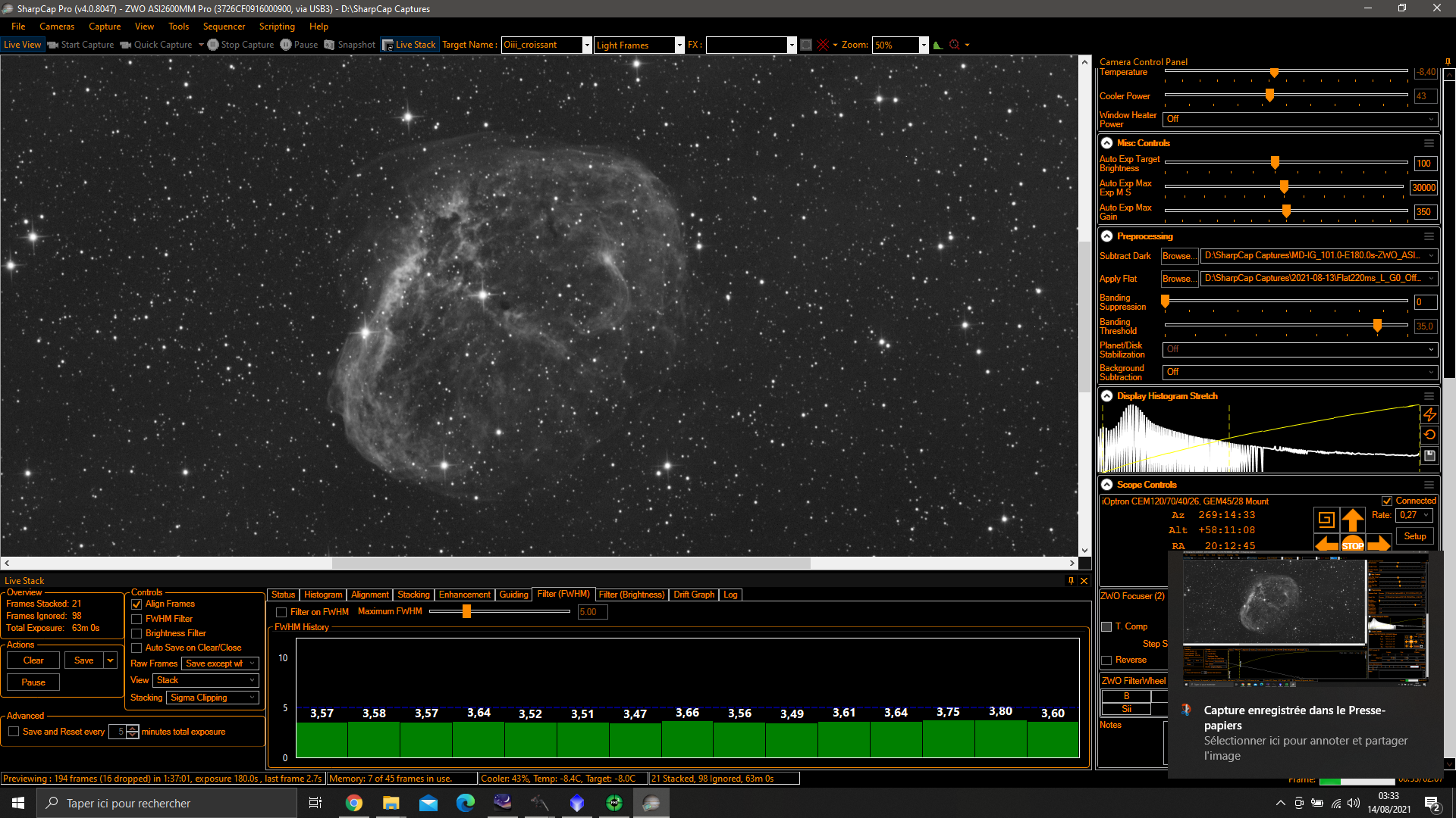

voici donc la couche Oiii , en 21x3mn
avec un zoom sur la partie sombre au milieu:

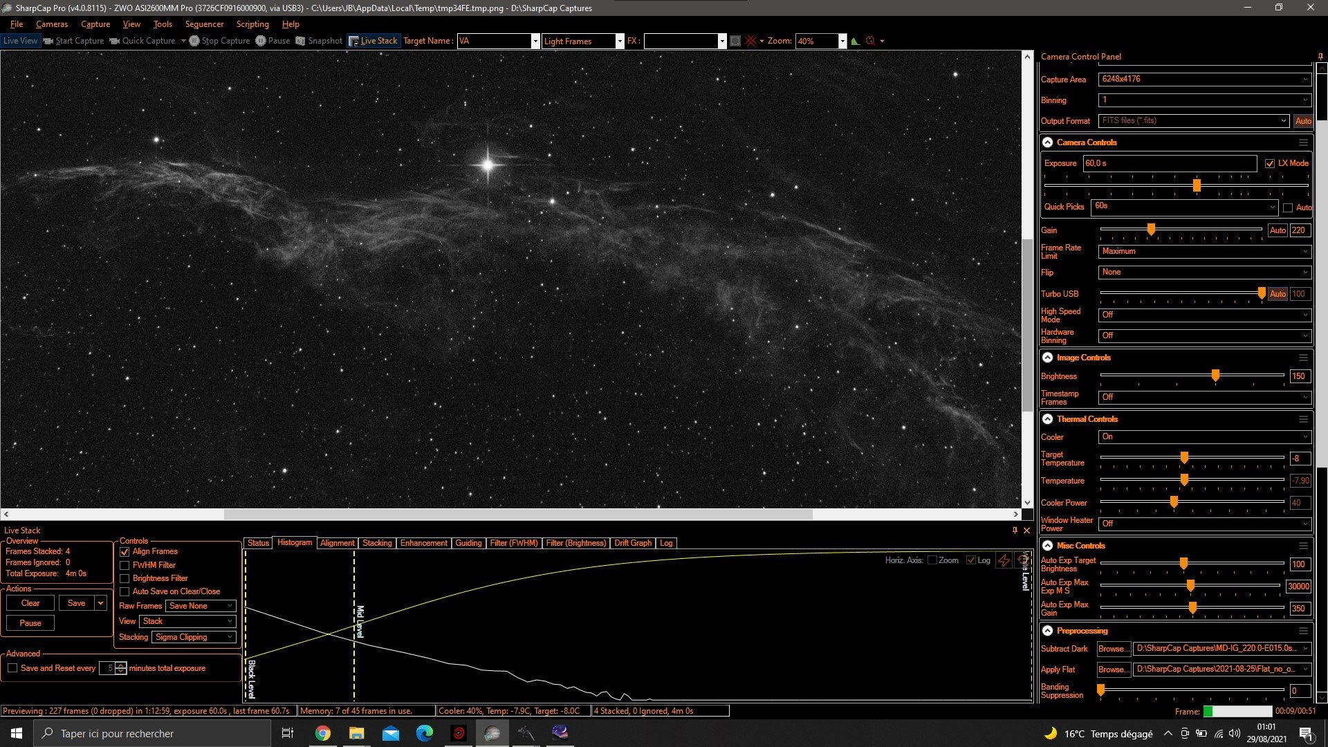

Message par Djibi » 15 août 2021, 00:51

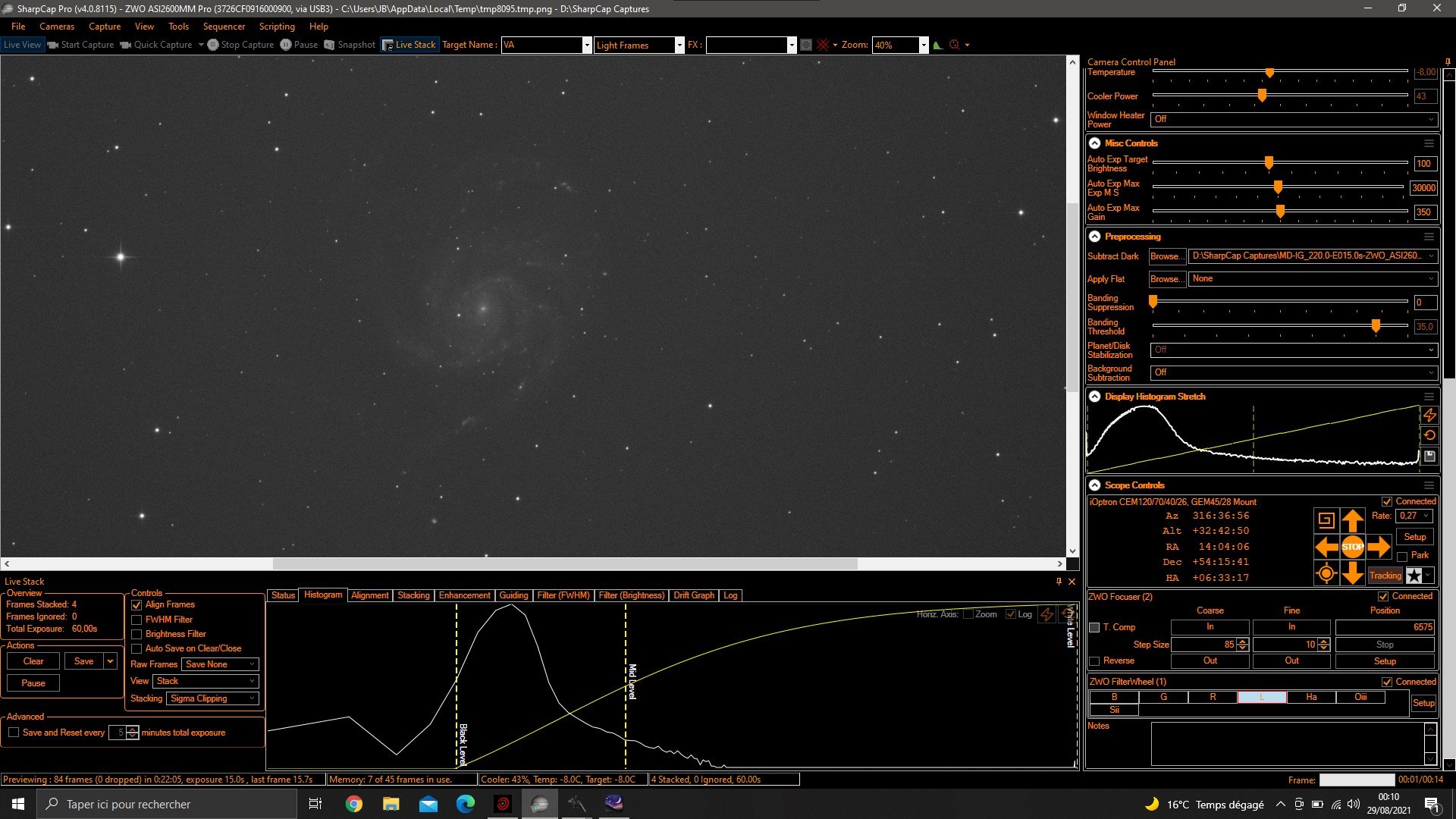

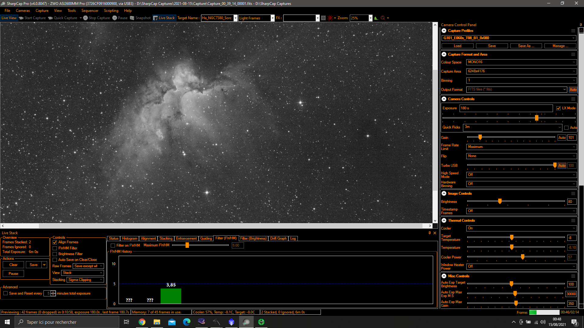

C'est partie pour le sorcier, je commence par l'agréable Halpha,
la voici après 2x3mn :
seule ombre au tableau .... après avoir passé 2 heures sur la colimation, c'était pas trop mal avec des coins équilibrés ... et à la première image, tout est parti en cacahuètes :twisted: :twisted: :twisted: ça m'énerrrvveuuuu :doh:
Je chercherai à comprendre, si c'est un goto de qqs degrés qui fait ça (j'étais sur Dened avant), je mange ma chemise ... :shifty:

Pleine lune oblige, soirée bande étroite !
Pacman au Halpha en 2x3mn:
je sors d'une longue série de tentative de colimation qui commence à montrer qqs résultats mais c'est laborieux ^^
j'arrive sur Discord si certain y sont, je vois qu'il y a du monde qui post en direct

bon, ne me demandez pas mais impossible de me connecter via RDP ce soir, c'est donc VA ou DIscord mais pas les 2 !
me voici de retour pour voir ce que donne ce Pacman, en 15x3mn, la pleine lune ne lui fait pas peur !
je ne résiste pas au plaisir de partager un zoom sur les détails du centre, c'est vraiment beau (avec un zeste de sharpening de SC):
et un peu plus haut:

Je me dis qu'il faut profiter du sud tant que la lune n'est pas levé (le temps de tout installer et nous avons commencé à 23H30) et je file sur M16 en 22x4sec:
La, je lui dit "attends on peut se faire la même en ne prenant que le Halpha, je bascule sur ce filtre et passe à des poses de 15 secondes, en 2mn30, 10x15sec, nous voilà avec :
Avec un petit zoom pour les piliers de la création rendu célébre par Hubble, 30 secondes de plus pour l'explication :
