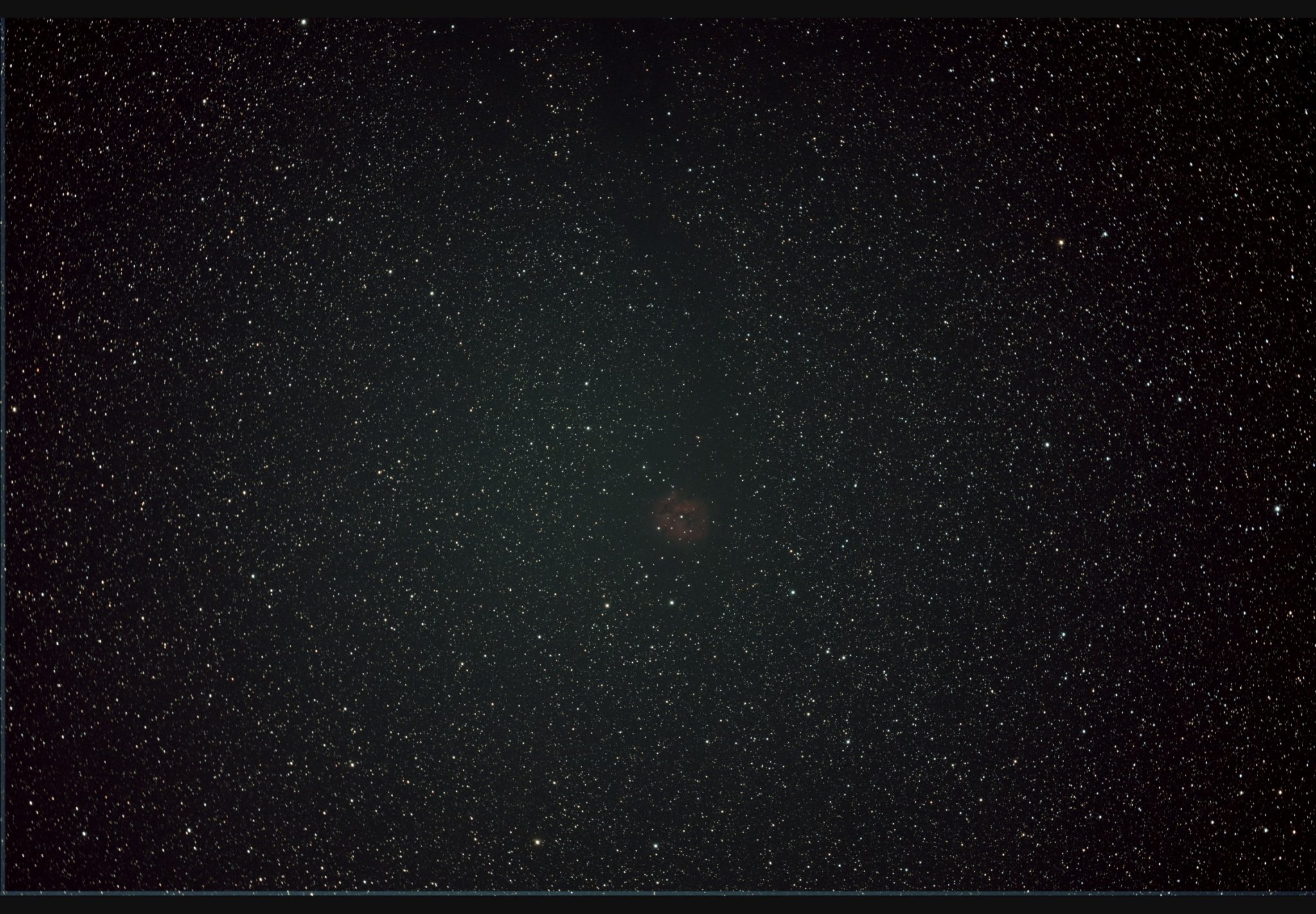

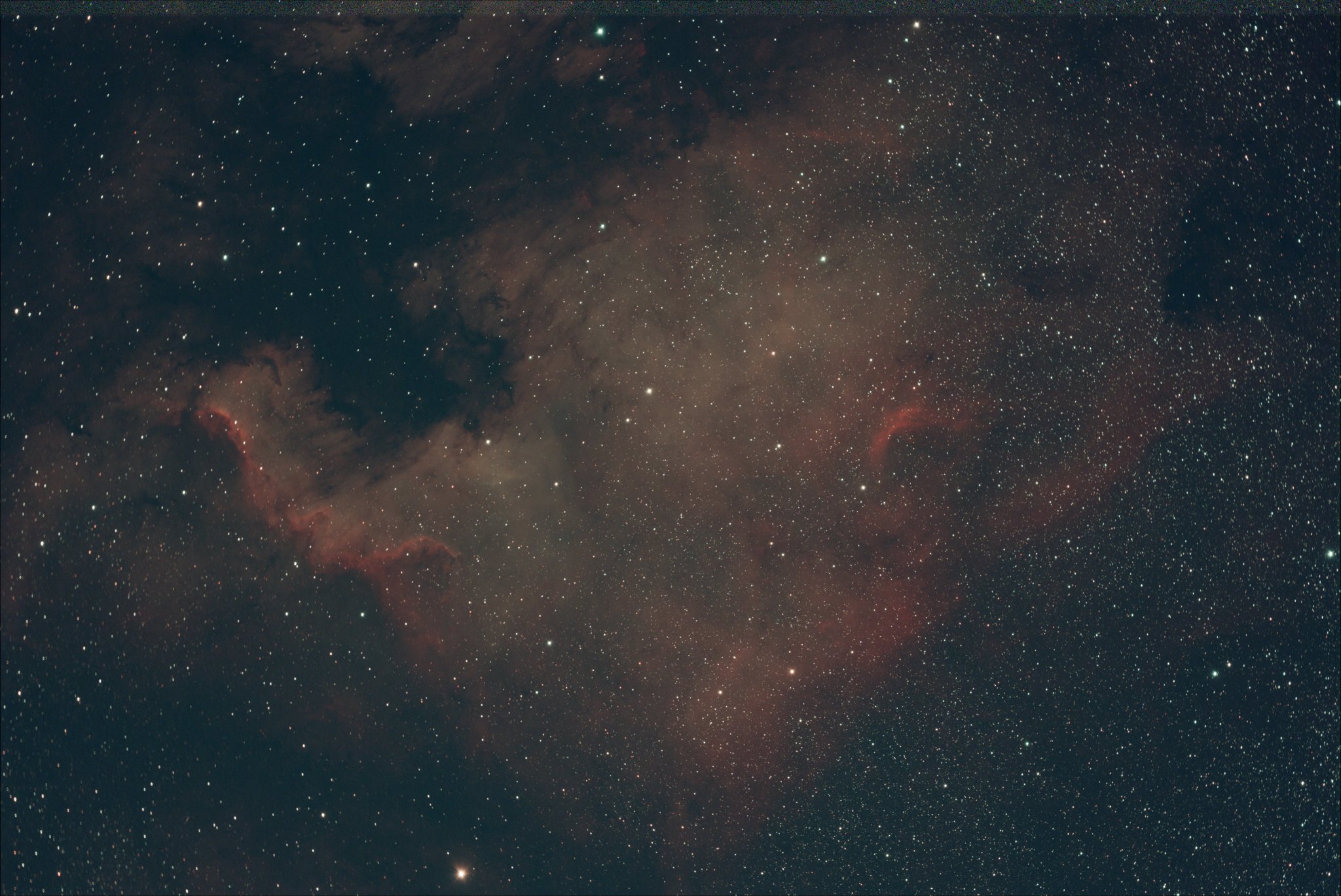

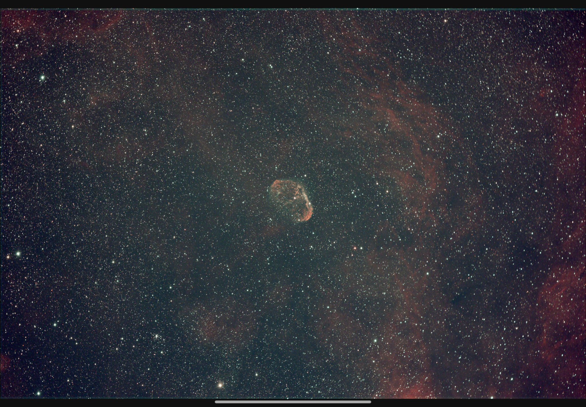

Voici la récolte d'hier soir.
Setup : CGX- RASA 8- Zwo 2600 MC pro- Flitre Idaz Pls D3- AAP (pas de suivi)
Caméra : 10 sec unitaire - gain 100 à -10deg - Pas de DOF
Entre 45 et 65 stacks
Save as seen
Petit crop sur la balaine
60 stacks
C19- Nebuleuse du cocon. (45 stacks)

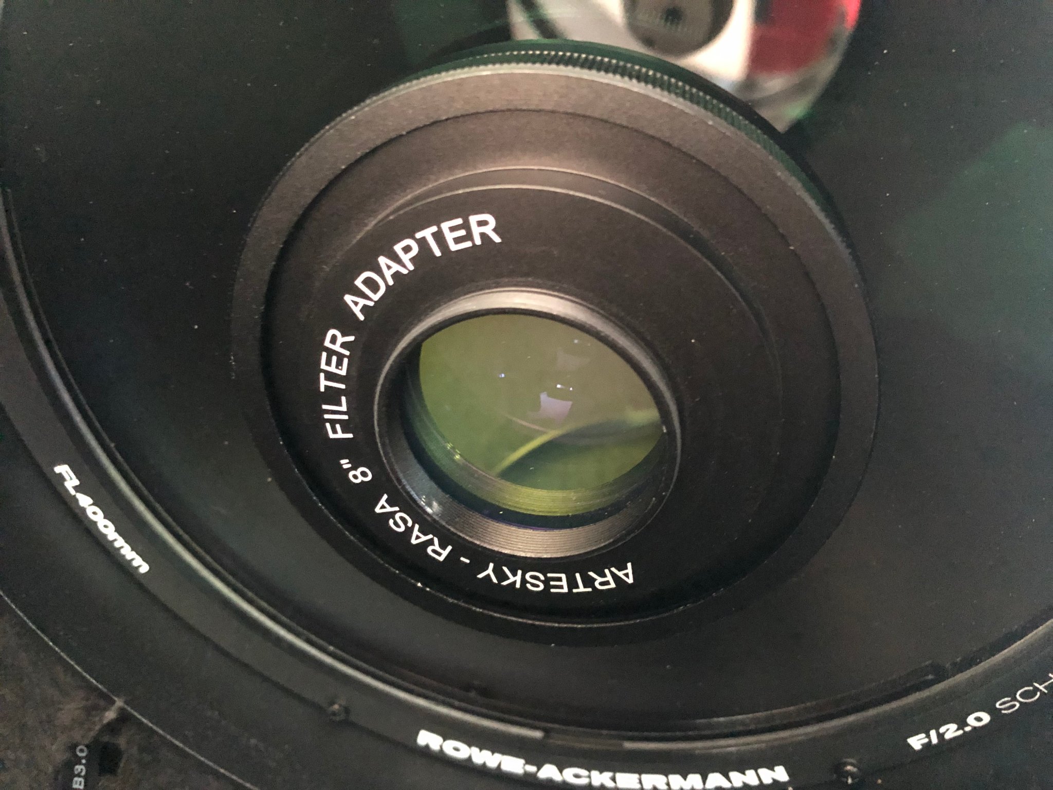

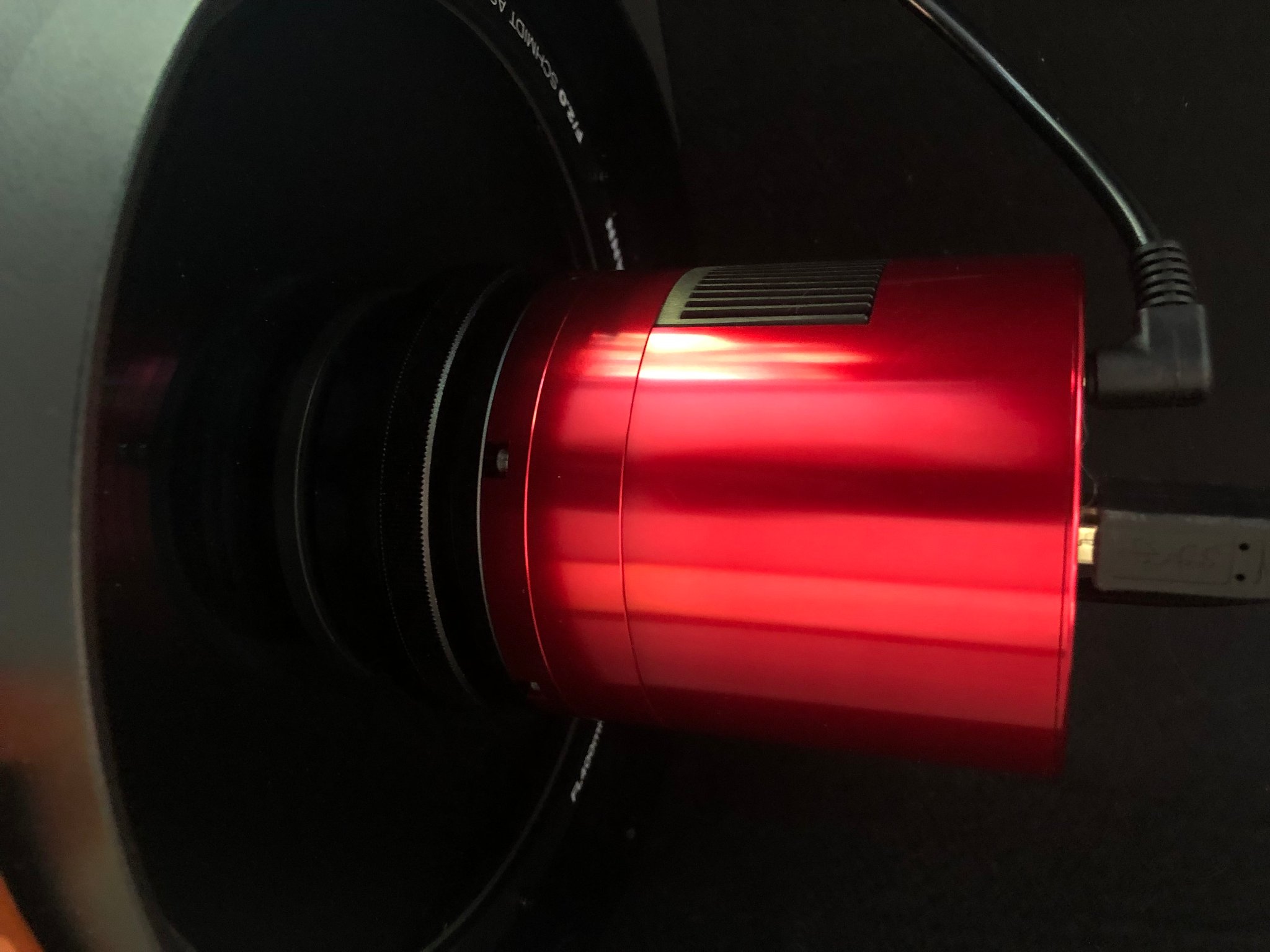

Voici les images du train actuel (pas de spacer).
On note que j'ai gardé la vitre transparente. C'est pas obligé mais ca rajoute 1mm au BF ideal et encore +1mm vu que j'utilise un filtre.
A la place du systeme d'origine pour visser la camera, il y a le porte filtre artesky. Il n'ajoute ni enlève rien.
Le train complet, monté
Caméra retirée

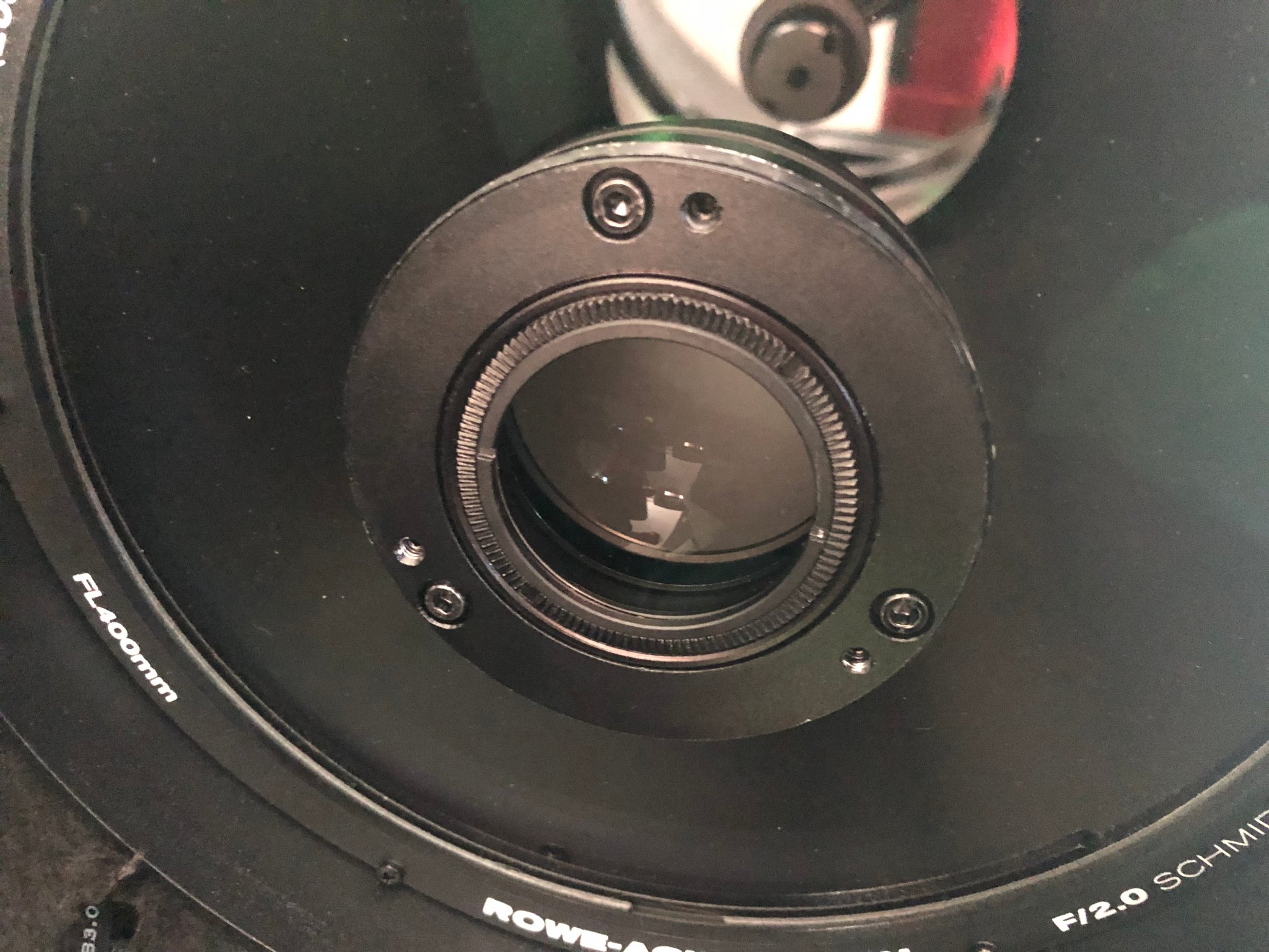

Filtre artesky et bague de serrage retirée (on decouvre les visses de collimation) :? :shifty:

Message par Maxland » 15 juin 2023, 09:07
Je viens de réaliser un truc.
En fait, collimater un RASA revient à modifier l'angle d'un support. Il n'y a pas de miroir secondaire
Ca ressemble à un reglage de tilt en fait ou me trompe je?
VA MAXLAND
Message par Fabiolat74 » 15 juin 2023, 09:36
il semblerait effectivement que juste le tilt a regler , apres je confirme rien non plus n 'en ayant point de mon coté ;)
VA MAXLAND
Message par kaelig » 15 juin 2023, 17:15
Tu as raison... collimation = tilt sur un RASA, c'est sûr à F 2, c'est du boulot.

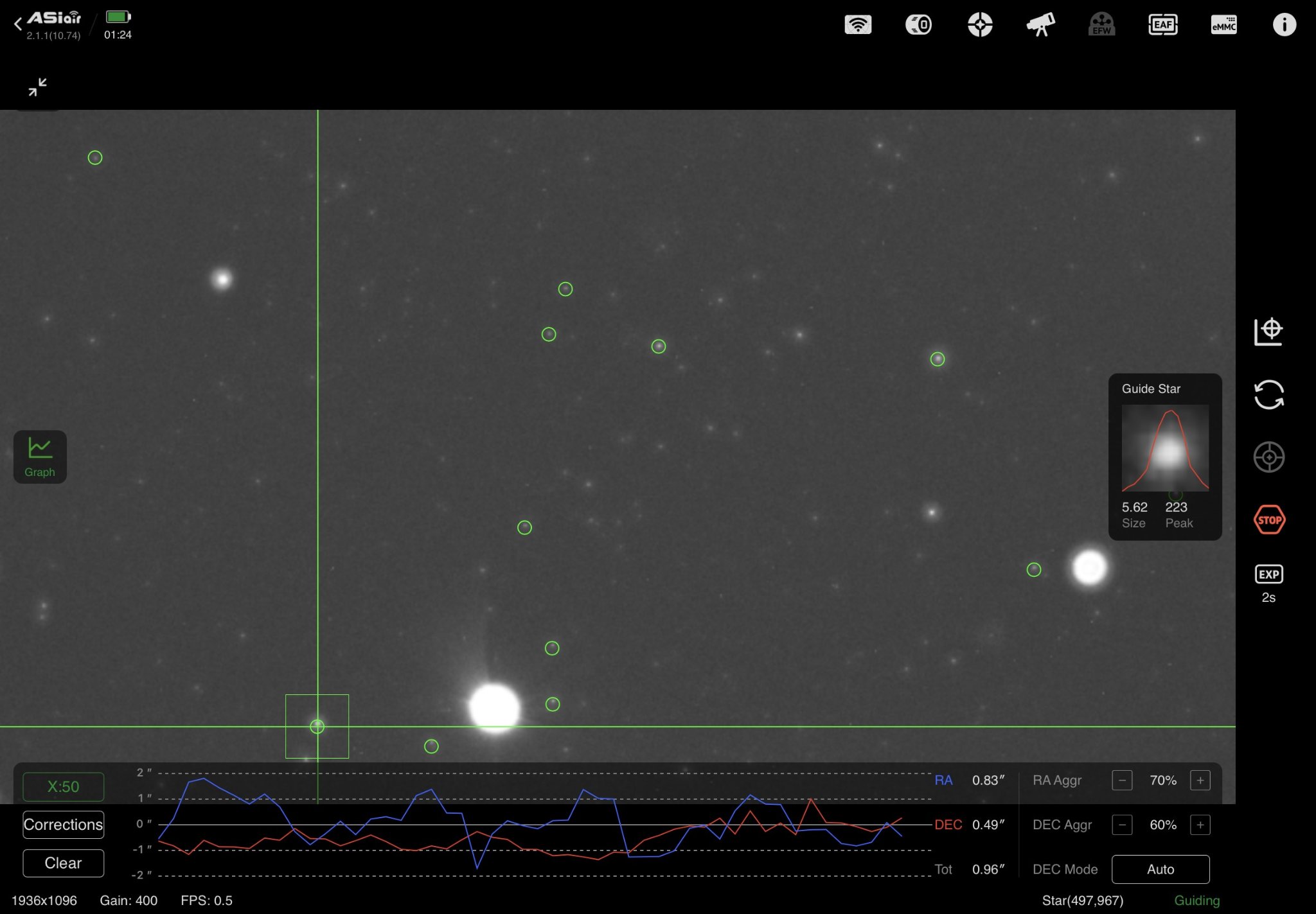

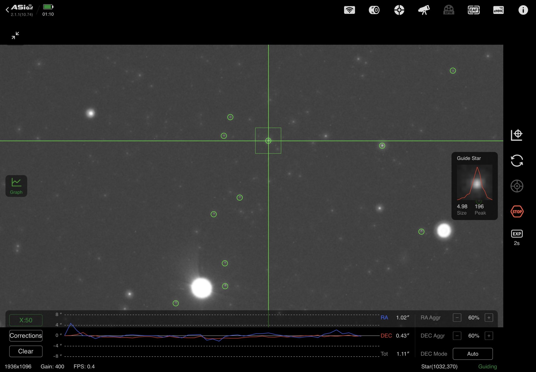

Dans un second temps,j'ai essayé pour la première fois de mettre en place un suivi
Pour ce faire, camera zwo 385mc et lunette APM 60/240. Le reste est identique.
Au debut, j'obtenais de bon resultats après calibration en gardant les valeurs à 2000ms : 0.37" au total ou proche
Mais je perdais la monture au bout d'une minute de suivi
J'ai mis ces valeurs à 2500ms et du coup ca tient nettement plus longtemps, je ne sais pas pourquoi
Quand ca deconnecte et même en cours de guidage, j'ai le symbole volt qui apparait et disparait (en haut à gauche)
Souci d'alim?
La monture est branchée sur une powerbank lithium de Celestron (le gros) avec une résistance chauffante tandis que l'asiair est seul sur une powerbank bresser
Pouvez vous me donner votre avis? :ave:

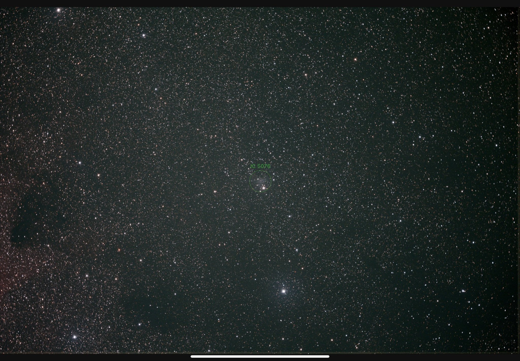

Hello, voici la séance du 16 au 17 juin
Darks et Bias cette fois
Pas de changement dans le train optique.
Petite particularité en ce qui concerne la dernière image: 271 staks et 230 ignorées...
Explication: Vers 2h30 je me dis que je lance une dernière série avec l'idée d'en prendre environ 50-60.
En attendant, je m'installe dans le canapé et...je me réveille à 5h30 du matin. Il fait jour tandis que le setup continue à shooter :lol: :lol: :lol:
M13. J'aurais du en faire plus car il reste du bruit
44 images unitaires
35 images unitaires
M5 - 39 unitaires
Et je ne sais plus quoi....Je vais l'appeler le roupillon....

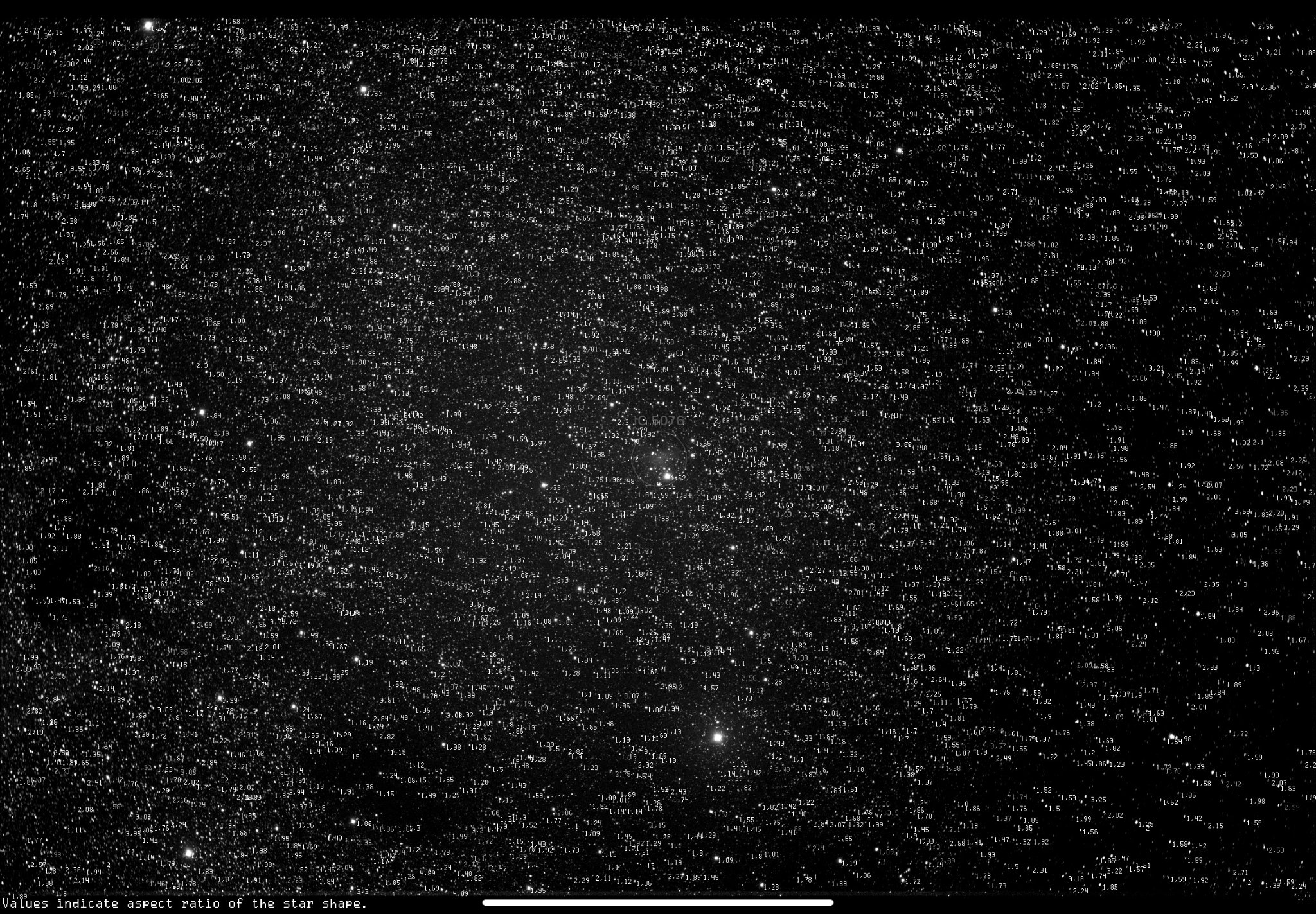

Message par Maxland » 17 juin 2023, 12:58
Pour ce qui est du BF et du tilt, c'est pas trop mal j'ai l'impression gauche / droite
Ca part en cacahuètes haut /bas
VA MAXLAND
Message par kaelig » 17 juin 2023, 16:27
Maxland a écrit : ↑
17 juin 2023, 12:58
Quand je regarde, les 4 coins sont à peu près centré, par contre on a un axe plus faible au centre (2,94 ; 2,88 et 2,64).
Donc a mon avis bien plaqué le train optique quand tu bloques le train optique sur le PO
Maxland a écrit : ↑
16 juin 2023, 08:41
Souci d'alim?
Ton guidage est pourri ... mais ton image de guidage l'est aussi, donc il faut améliorer l'image
Le fond du ciel est trop clair
Les étoiles ont une drôle de forme, il y a du halo
Tu guides avec une caméra couleur? as-tu vérifié la cohérence pour le guidage entre ton tube principal-caméra principale et lulu de guidage-caméra de guidage?
Pour ma part, j'ai rajouté un filtre Baader Fringe Killer pour améliorer l'image de guidage. Tu peux aussi utiliser un L3 astronomik, un filtre rouge, ...
Il faut restreindre le spectre de la lulu de guidage pour améliorer la discrimination entre les étoiles et le fond du ciel.

Message par Maxland » 17 juin 2023, 18:31
@kaelig Merci beaucoup
Oui, la caméra de guidage est couleur.
Le rapport d'echantillonage entre les deux caméras est de 1:1.66
La lulu de guidage fait 240mm (60mm de diametre)
Ca te semble correct?
Je vais essayer de soigner la mise au point et vérfier ce halo.
Un filtre est une bonne idée

Quelques part la courte focale induit ces halos et ce chromatisme. Il n'y a pas réellement de solution hors d'un certain filtrage (UV/IR au minimum et plus suivant le ciel).
La MAP est beaucoup moins problématique pour le guidage et une MAP imparfaite peut même améliorer le guidage.
Un autre point qui joue avec ta monture, c'est l'équilibrage du setup sur la monture, c'est un point qui demande attention. Dans les recommandations, un très léger déséquilibrage
peut-être recommandé. Il peut être intéressant de passer un peu de temps là-dessus, de marquer des repères si nécessaires et de noter via un croquis et des cotes, le résultat
obtenu. Tu pourrais ainsi remonter à chaque fois, proche de ce point d'équilibre, gain de temps et meilleure reproductibilité du guidage.

Message par Maxland » 25 juin 2023, 10:25
Hello,
Petite soirée shooting bien sympa
Setup : CGX- RASA 8- Zwo 2600 MC pro- Flitre Idas Pls D3 (pour la chaine de Makarian) et NBZ pour le reste- AAP (pas de suivi)
Dark et Bias pour la chaîne de M, pas de DOF pour le reste car j'avais l'impression qu'ils ne faisaient pas trop bien leur job
Captures d'écran, pas de retouche
La chaine - 79 poses
Nébuleur amerique du nord (90poses)
Dentelles ( :angry-cussingblack: saloperie de satellite sur une des dernières captures
110 poses
60 poses
Dernière modification par Maxland le 25 juin 2023, 10:28, modifié 1 fois.

Message par Maxland » 27 juin 2023, 00:54
Je viens de terminer un gros dossier et je me change les idées en revoyant les images du mois de juin.
Je vous avoue que ce fut un réel bonheur de voire la nebuleuse d'amerique du nord ainsi que les dentelles pétiller, presque façon fluo, après seulement une dizaine de stacks lors des dernières prises.
UN vrai gamin dès le premier stack en fait!
Le filtre NBZ fait des miracles sur ce genre de cible vs le LPSD3.Ce dernier m'ayant un peu déçu car la différence est importante
Certes le nombre d'images publié va du simple au double mais vous pouvez me croire, si besoin était.
Bref, je comptais sur un porte filtre pour faciliter le changement et finalement, c'est pas simple sauf à y mettre la moitié du prix du Rasa.
J'ai donc commandé un autre porte filtre artesky.
Ce n'est pas le plus pratique mais au moins je ne dois pas jouer avec les filtres dans le noir...
VA MAXLAND
Message par Olivier-Fantasy » 27 juin 2023, 13:58
Le NBZ, y'a pas mieux pour les nébuleuses (au Rasa : pas d'auréoles sur les grosses étoiles) ! Moi, j'avais aussi le filtre Idas "Clear", pour faire la MAP tranquillement (car avec le NBZ, c'est dur). Ensuite, on remet le NBZ et la MAP est bonne. C'est pratique !

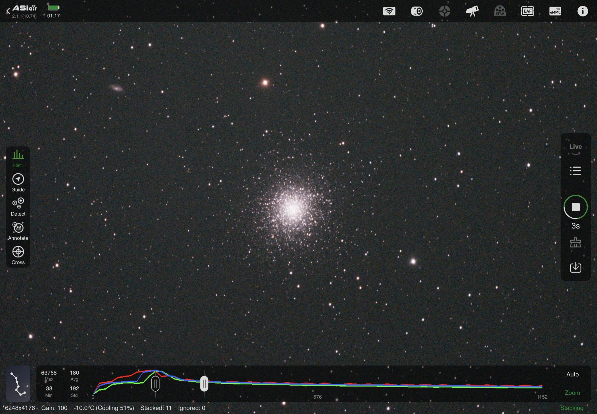

Message par Maxland » 06 juil. 2023, 09:46
Hello,
Voici les deux petites captures d'hier soir
Setup : CG5 (advance GT)- RASA 8- Zwo 2600 MC pro- Flitre NBZ - AAP (pas de suivi et pas de DOF)
Caméra : 10 sec unitaire - gain 100 à -10deg - environ 100-110 stacks
Capture écran de l'ipad
Nébuleuse du Croissant
C11 ou la bubulle. Il y a du monde sur la photo( M52 - Ngc 7538)
