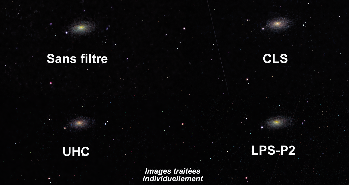

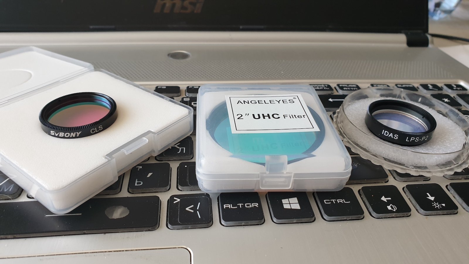

Je ne sais pas si mon petit test de filtres a sa place ici... Je le pose là, vous pourrez le déplacer ou le supprimer si besoin :)
Donc, je teste 3 filtres sous la pollution lumineuse de la région parisienne, en VA.
- Lunette de 115/800, rdf x0,65 (f/4,52).
- Poses de 15s x 40 (10mn) sur une galaxie (M63).
- Lampadaires très présents, pas de lune.
# Filtres UHC, CLS et LPS-P2.
Comparatif des "save as seen" :
Comparatif des images traitées toutes exactement comme l'image sans filtre :
Comparatif des images traitées individuellement (traitement adapté, selon chaque image) :
Conclusions :
1/ Pour le visuel assisté, les filtres ne font qu'empirer la situation (du moins, en 10mn seulement). On y voit (à peine) mieux sans filtre...
2/ Quelqu'un de plus doué que moi pourrait sûrement régler les histos différemment et peut-être faire mieux ressortir les images avec filtre (?)
3/ Traiter les images filtrées comme l'image non-filtrée est... nul :D
4/ Avec un traitement adapté, mon image préférée est celle avec le CLS.
5/ L'image traitée avec le LPS-P2 ressemble à l'image sans filtre, à la grosse différence qu'il y a énormément moins de bruit dans l'image ! Ce qui est un gros atout.
6/ Il faudrait voir ce que cela donne en 20 ou 30mn ;)
7/ Il faudrait refaire le test sur une nébuleuse, pour être complet...
Ps : j'ai appris aujourd'hui (donc, trop tard) que le filtre LPS avait un sens ! :mrgreen: Aucune idée si je l'ai mis dans le bon sens, du coup cela fausse peut-être aussi le résultat !
Raison de plus pour ré-essayer une autre nuit sur 20mn :) et sur nébuleuse, éventuellement.

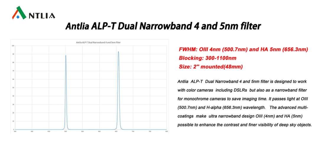

Message par kaelig » 22 juil. 2021, 13:06
Dans mes recherches sur les filtres SHO et en discutant avec d'autres Astrams, j'ai découvert une nouvelle marque de filtre: ANTLIA
Ils sont vendus par Artesky: https://www.telescopi-artesky.it/it/83_antlia-filters
ou en direct from China: http://www.antliafilter.com/col.jsp?id=103
A priori, les premiers comparatifs sur CN montrent un halo prononcé en Oiii et un peu plus discret en Sii:
https://www.cloudynights.com/topic/7087 ... nts/page-3
https://www.cloudynights.com/topic/7497 ... ha-filter/

Message par Lavinch31 » 25 sept. 2021, 10:47
Ils viennent d'ailleurs de sortir un dual narrow ( Ha OIII ) très sélectif pour les cam couleur :ninja:
Conclusions :
C'est vrai que le test n'est pas très probant. Le CLS semble dénaturer les couleurs
Mais le résultat dépend beaucoup du réglage des 2 histogrammes (le grand et le petit).
Il faut aussi considérer le but rechercher: améliorer les nébulosités ou gagner en magnitude.
Je pense que les filtres peuvent apporter une amélioration dans le cas de PL par les lampes au sodium, mais pas par celle des lampes à LEDs :(
J'ai appris entretemps qu'avec les filtres, il valait mieux faire des poses beaucoup plus longues, genre mini 30s et plutôt 60s... Donc, il faudrait que je refasse mon test mais avec des poses unitaires plus longues.
Et plutôt sur 20 ou 30mn, si je suis assez patient, car en 10mn seulement c'était très optimiste ! (ou alors, 10mn à l'Hyperstar f/2,2 ! ;) )...
Mon but, c'était tout simplement de voir mieux mes cibles, donc pas forcément gagner en magnitude, mais plutôt séparer les "voiles" des galaxies de la pollution lumineuse (à compter qu'un tel miracle soit possible ! :D )
Et, oui, je suis d'accord avec toi, je pense qu'il y a plus de chances que ça fonctionne sur des lampadaires au sodium que sur ceux à LEDs (là, dur dur... mais heureusement, je n'ai pas de ça chez moi).

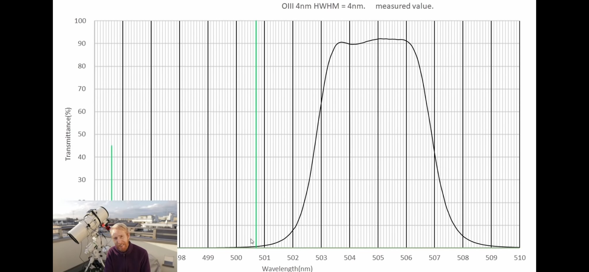

une petite vidéo perturbante concernant la qualité de certains filtres. il ne parle que de filtres baader mais rien ne dit que d'autres marques n'ont pas le même pb.
Désolé c'est en anglais
Messages : 11932
[Topic unique] Les filtres en VA
Message par pejive » 22 déc. 2021, 07:48
Je ne sais pas ce que raconte Cuiv (j'ai fait espagnol LV1 :lol: ) mais j'ai cru deviner à partir des schémas que le problème était lié à l'angle d'incidence des rayons sur le filtre.
En effet dans un filtre interférentiel la différence de marche introduite par la couche mince dépend de cet angle .
https://fr.wikipedia.org/wiki/Filtre_dichro%C3%AFque
Message par Lavinch31 » 22 déc. 2021, 08:06
Un filtre reçu abîmé ( pas de chance il en a eu 2 ) , ça arrive .... Surtout quand la demande est forte .
Par contre le décalage bande passante / raie d'émission c'est beaucoup moins drôle :
:closedeyes: et c'est même inquiétant car tout le monde n'est pas en mesure de l'identifier .
