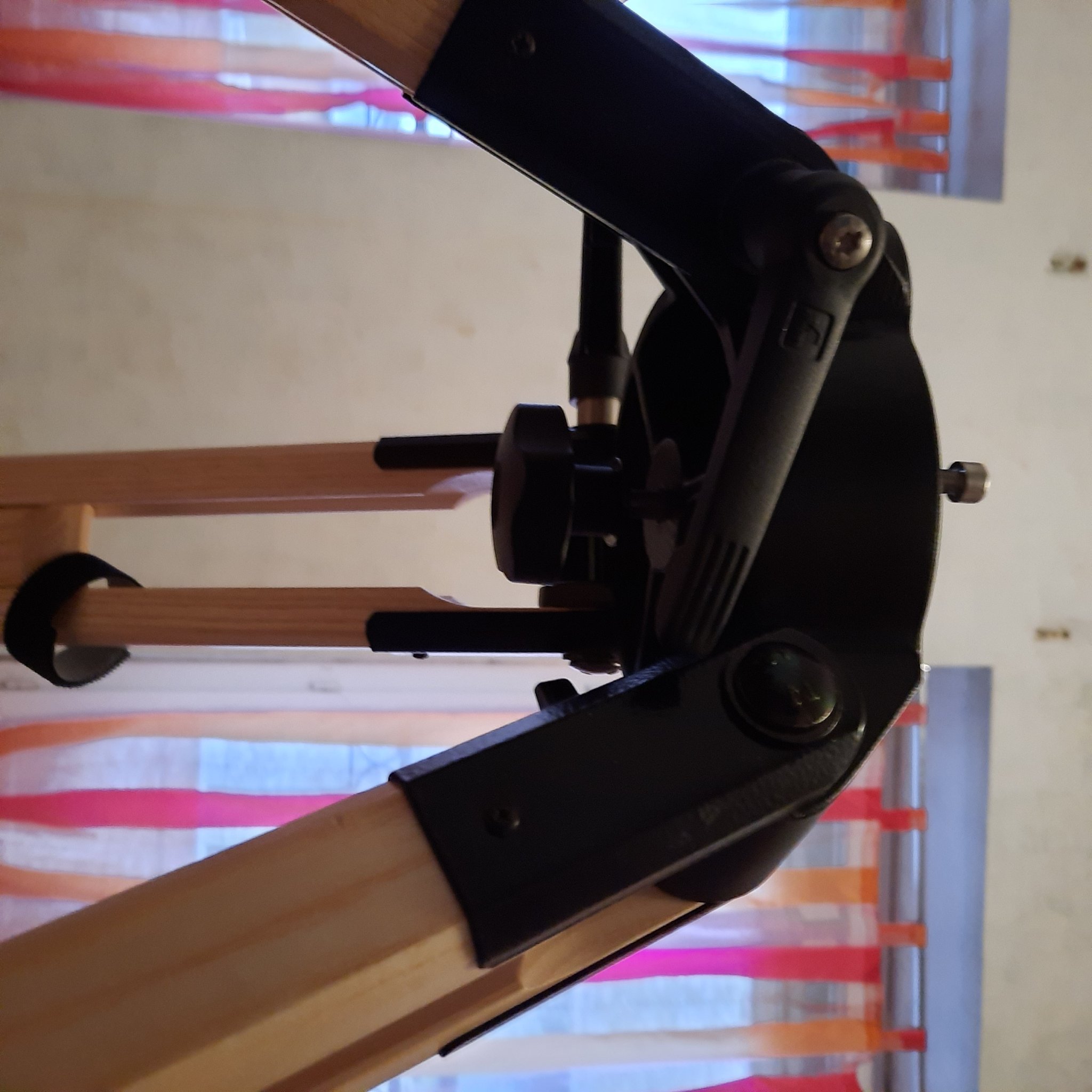

Pour info: trépied Berlebach Uni 18 avec la platine AM5
Comme je vous l'avais dit, j'avais commandé la platine AM5 pour mon trépied Berlebach Uni18.
Je lui ai ajouté une rehausse pleine (petit ajout suite à un budget dégagé par une vente).
En plus de la vis centrale, j'ai ajouté une vis M6 x 30mm pour solidariser la platine et la rehausse.

C'est bien chez Berlebach que tu as acheté la platine AM5...? Je ne l'ai pas trouvé sur leur site....
Tu as finalement choisi la platine pleine plutôt que l'ajourée, que tu avais indiqué dans un précédent post...?

Moi, je n'ai pas réussi à trouver ... c'est Berlebach qui m'a envoyé le lien, dans la liste à droite, tu as zWO AM5:
https://www.berlebach.de/en/?bereich=details&id=701
En fait, je vais deux trépieds pour l'AM5:
- le TC40 avec une rehausse ajourée pour aller au club
- le Berlebach avec une rehausse pleine (on ne sait jamais de quoi est fait l'avenir) pour mon site d'observation principale
A ta disposition ;)

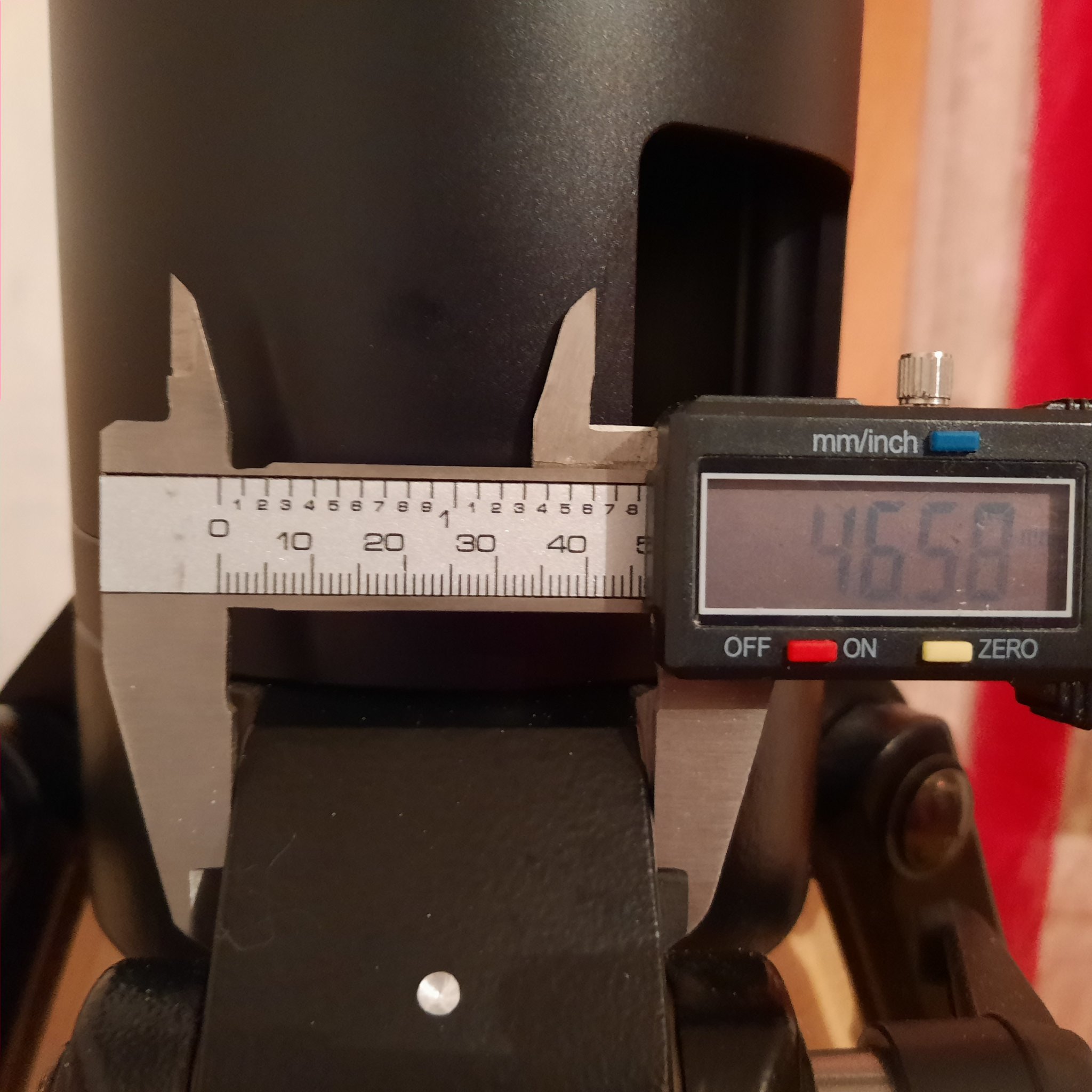

Bon, avec retard, le haut du trépied est en forme de trapèze, la partie métal est plus large en haut que la partie bois
Dis moi si cela te convient.
jld37
Messages : 344
Localisation : Tours
L'Am5
Message par jld37 » 18 janv. 2023, 12:17
Merci@kaelig , c'est parfait.
