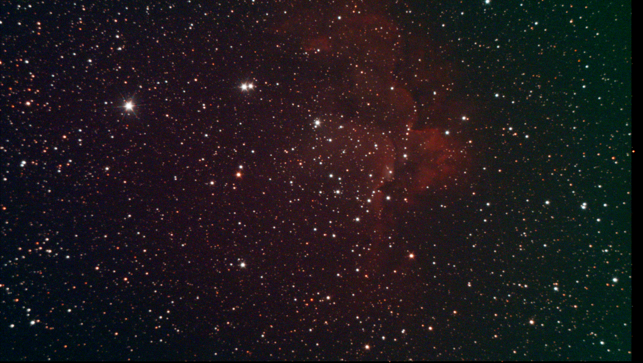

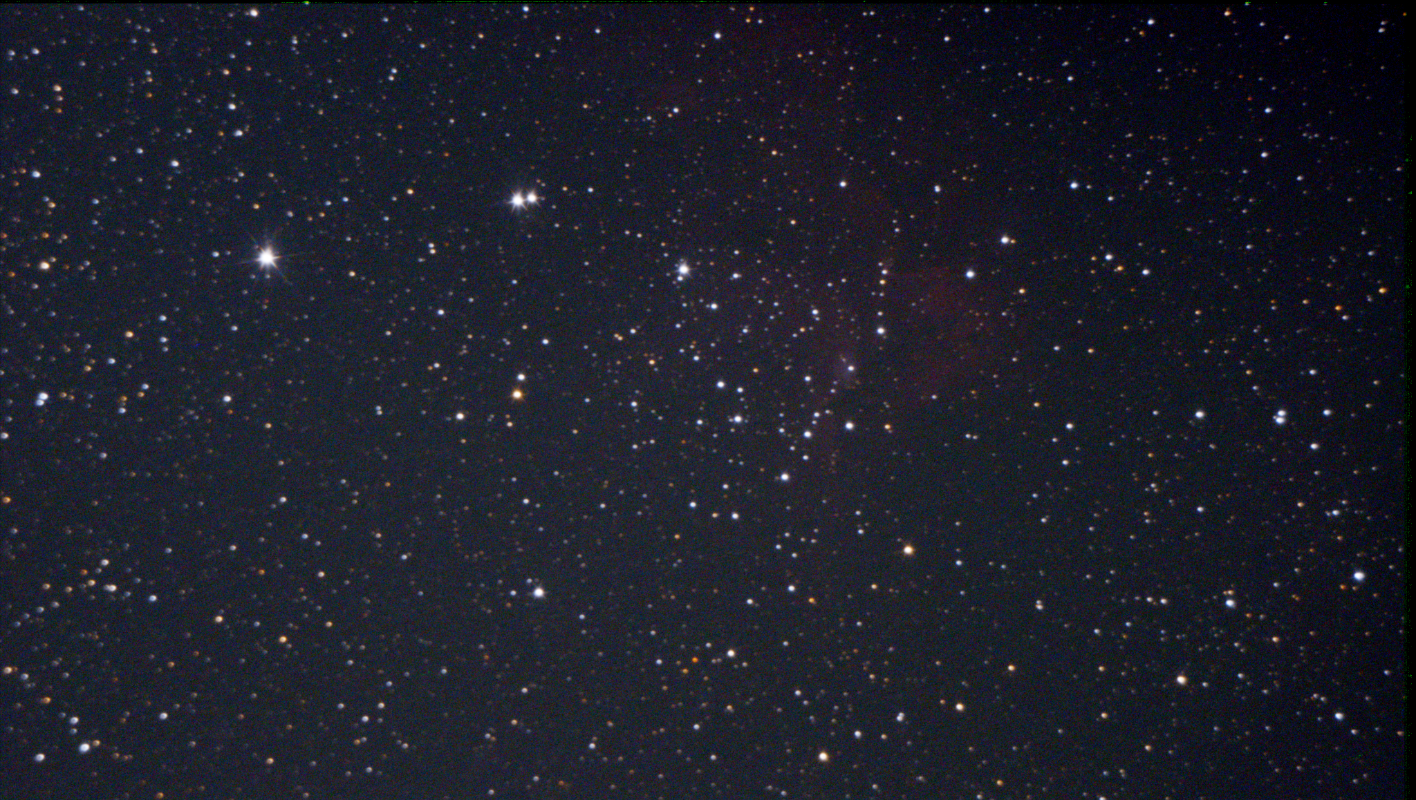

Message par Olivier-Fantasy » 26 avr. 2023, 00:01
25 avr. 2023, 23:42
évitons les comparaisons biaisés. Déjà la seconde image est prise avec un filtre, etc.
Les deux images furent prises avec le même scope, la même caméra, le même filtre. Seuls les réglages changent (merci à notre Inspecteur qui m'a coaché vaillamment ! Et à Petit Astro qui a vu le problème d'offset !).
Mais tu t'en souviens peut-être ? Quand tu as vu l'image apparaître, tu as écrit cela :
11 nov. 2021, 22:53
Bon sang, ça commence à être de moins en moins fantaisiste. ;) Je vais me repencher sur ce smart histo, des fois que... Car bien réglé ça fait des miracles.

@Olivier-Fantasy sur la 1ère image on a quelques dizaines d'étoiles et sur la seconde quelques centaines. On est d'accord que c'est des images AP et que le traitement a pu significativement modifier l'image ?
J'imagine mal que tu as vu apparaitre la 1ère image sur ton écran puis la seconde, juste en x2 le temps de pose. En tout cas, lors de mes tests ça n'a pas fait ça du tout (pose x1 x2 = kif kif sauf à vouloir couper les cheveux en quatre)
Non non, regarde le nom des images : "WithDisplayStretch" => ce sont les save as seen, donc images telles que vues à l'écran.
Tiens, c'est là : viewtopic.php?p=95144#p95144
Mais depuis que j'ai "mes réglages" j'ai toujours des images comme la seconde... après 1 an à me taper des images sombres comme la première, à mon grand desespoir - d'où le coup de main des copains du forum, à l'époque, avant que je ne me pende !! ;)
Maintenant, j'ai compris le truc, car j'ai changé de matériel depuis, mais j'ai toujours mes belles images.
Dernière modification par Olivier-Fantasy le 26 avr. 2023, 00:38, modifié 1 fois.

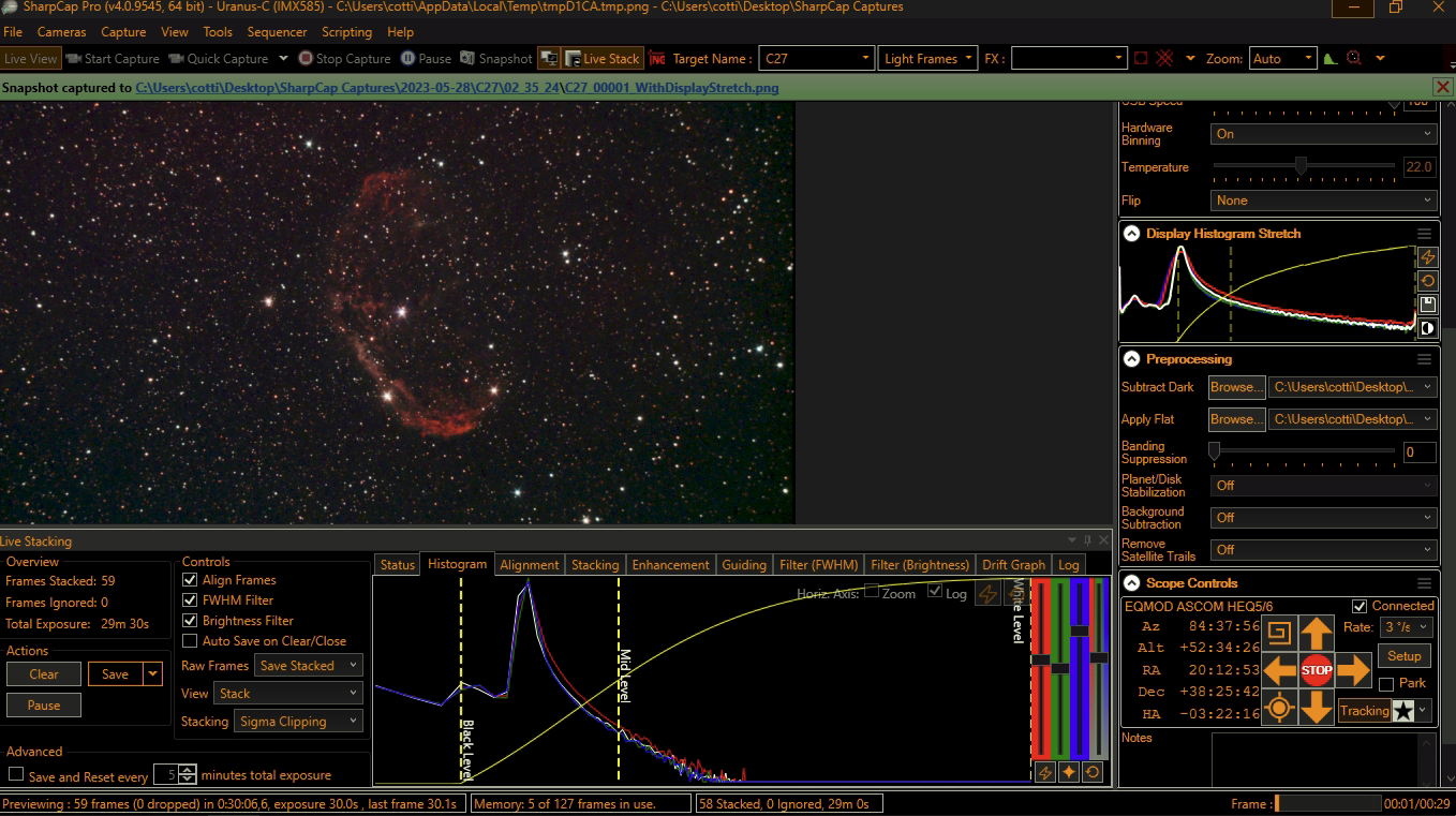

Je crois que je faisais partie des rares chanceux à avoir une météo favorable hier soir ;)
Je commence à avoir quelques nébuleuses visibles dans mon champ de vision (bien que basses sur l'horizon), j'ai essayé de m'y coller avec mon seul IR cut, ben c'est pas gagné. Merci @Olivier-Fantasy pour la méthode "Phase 2". J'ai essayé de l'apprivoiser, mais ça n'est pas encore totalement maitrisé
Le croissant / 66x16sec gain 200 IR cut
Un problème de gradient en bas d'image (sans doute dû au fait que l'objet soit bas et proche de la PL) qui m'a obligé à bien noircir l'image, mais on voit des trucs. Je suis content :D

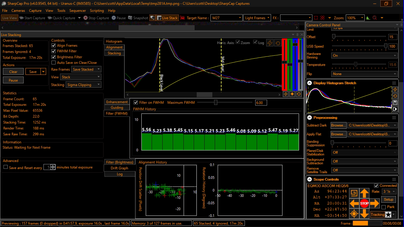

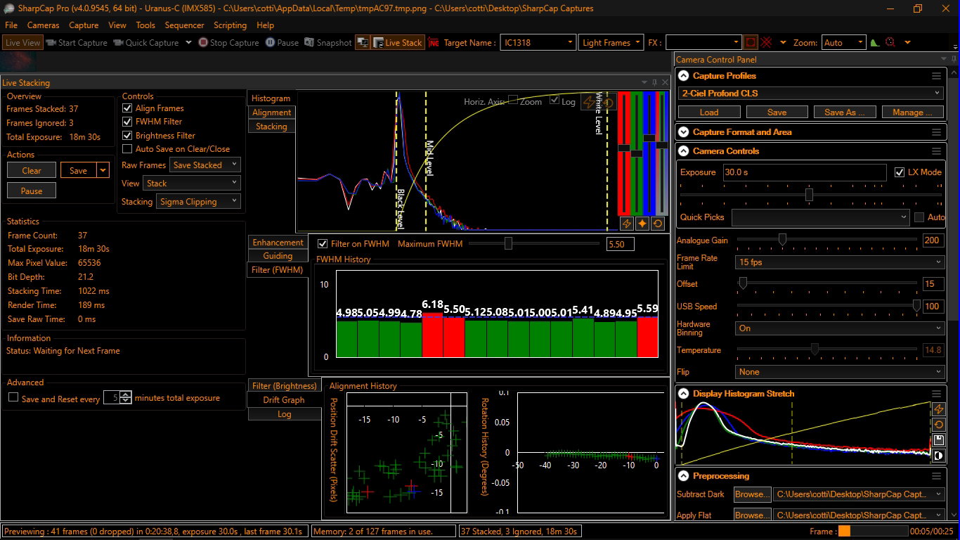

Message par ouiouiblog » 17 mai 2023, 10:26
Test du filtre CLS sur les nébuleuses hier soir.
Ca fonctionne, mais c'est quand même beaucoup plus délicat à sortir que les galaxies. J'ai testé plusieurs trucs pour régler mes niveaux, mais je ne suis pas pleinement satisfait (c'est peut-être aussi lié au fait que les nébuleuses arrivent en 2ème partie de soirée et que j'ai un peu la tête dans le seau à cette heure :mrgreen: )
Faudra aussi que je recalibre mes écrans, ça me paraissait plus lumineux pendant le stack
La grotte / 58x30sec gain 200 / CLS+IRCut
Le croissant / 39x30 sec gain 200 / mêmes filtres
Un petit bout de la nébuleuse du cygne / 36x30 sec gain 200 / mêmes filtres
Le papillon / 37x30sec gain 200 / mêmes filtres

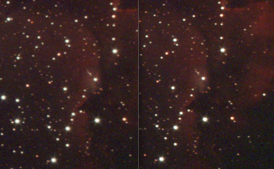

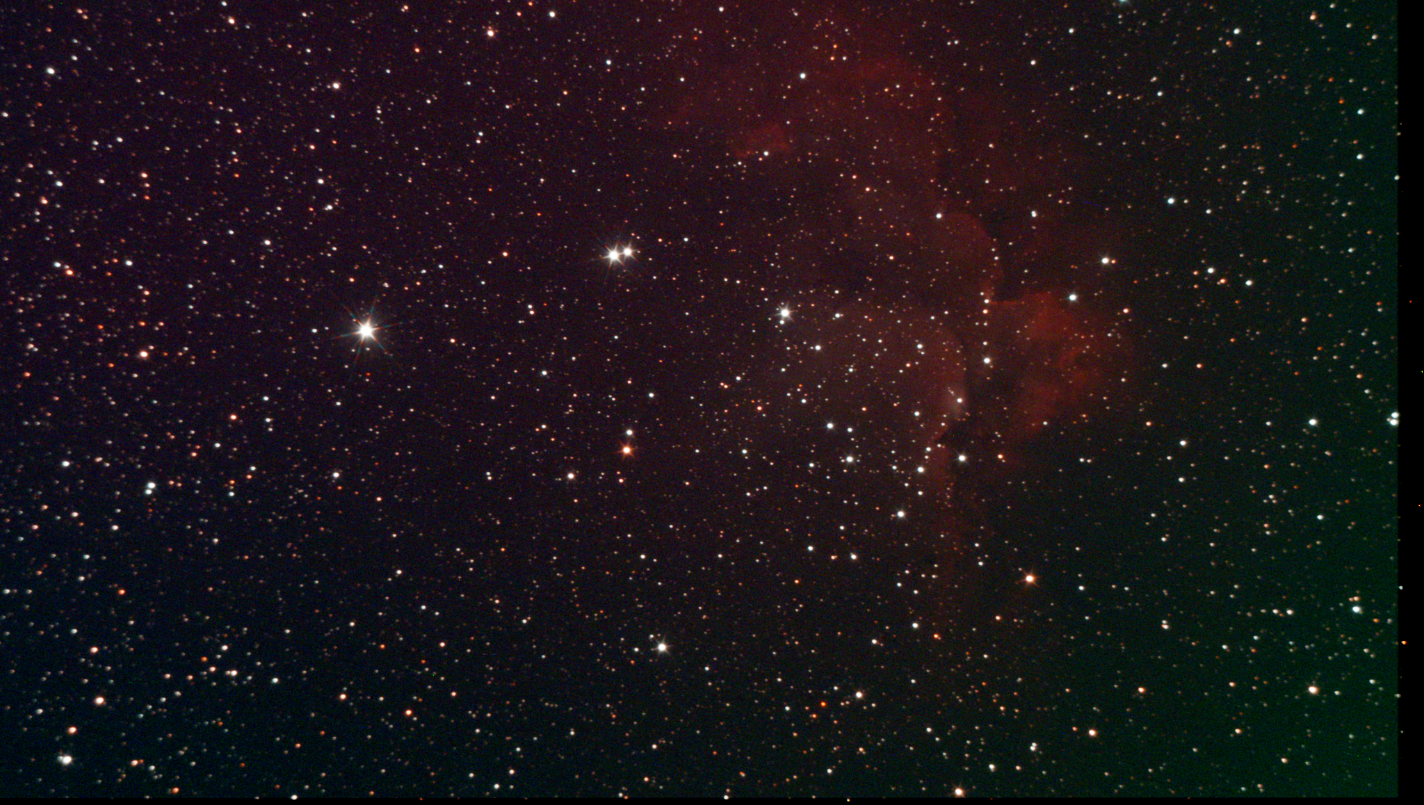

Grosse campagne de test de filtres sur le Sorcier hier soir.
Je commence par le plus réussi : l'UHC (+IRCut)
Avec les "enhancement" de SHarpcap (Sharpness et blur) ; ce truc n'est pas fondamental, mais apporte un truc je trouve.
C'est pas la plus belle image du monde, mais c'est l'une de mes meileures pour l'instant. Je suppose que le gradient vert sur la droite vient du fait que j'ai trop tiré sur les histos pour contrebalancer un filtre trop permissif ; j'espère que ça se passera mieux quand j'aurai mon L-enhance.
NGC7380 / 50x30s gain 200 / UHC+IRcut
Crop 100% sans enhancement SC (gauche) et avec (droite)
Un peu kif-kif en termes de résultat : le CLS (qui en théorie est un peu plus ouvert que l'UHC, kilukru ?)
