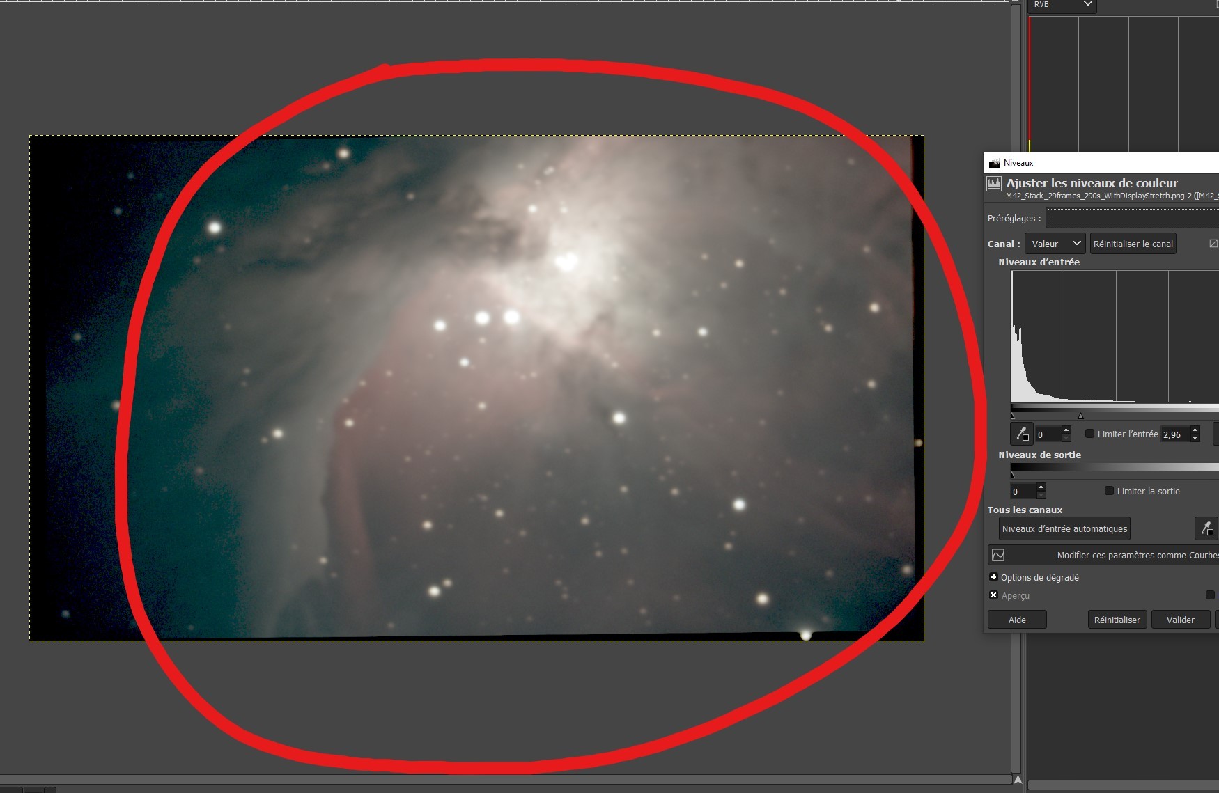

autant je vois bien ce que donne le vignetage sur ta m31 avant et après, autant je le vois pas sur mes pauvres images de l’autre soir.
Si tu montes un peu la luminosité, tu vois le cercle de vignetage qui mange ton image en fonction de la dérive (parfois ça mange le côté, parfois le haut, etc.).
Alors, effectivement, avec ton mini capteur, tu échappes au pire ;) Mais même le centre de ton image sera mieux avec des flats (comme ma M31 en exemple).

Message par darki » 17 déc. 2024, 20:55
:lol: moi je croyais que c’était sombre car rien . Le boulet !!!

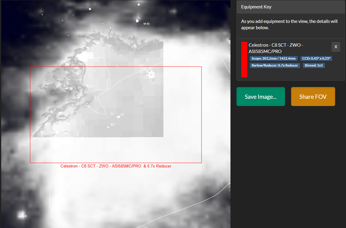

Le ciel n'est pas si noir. Là c'est juste qu'il n'y a pas d'image... Il devrait au moins y avoir des étoiles - et pour M42, vu ton champ, ça devrait être lumineux partout :
https://astronomy.tools/calculators/field_of_view/
