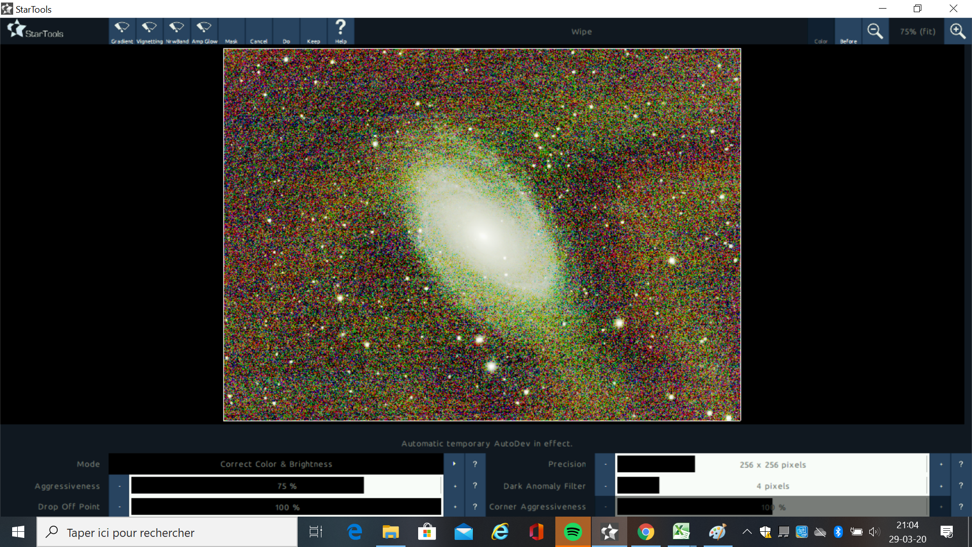

Par contre je n'ai pas su utiliser wipe pour éliminer le gradient comme d'habitude. D'ailleurs on voit que le fond de ciel n'est pas uniforme et 'granuleux'
J'ai essayé tous les paramètres et il sacageait toujours l'image. Je n'ai pas compris pourquoi. Peut-être mes flats sur fond de ciel pas assez bons ? Ou un des enfants qui aurait allumé une lampe dans sa chambre pendant le stack ? Car M81 était au dessus de la maison

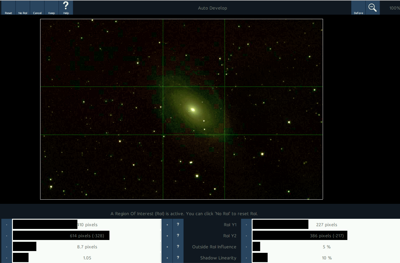

En respectant la chronologie des modules Startools, le point où vous devez corriger quelque chose se trouve dans Wipe et Autodev.
Cette image a beaucoup de dégradé de couleurs (pollution lumineuse) que vous pouvez supprimer avec Wipe en utilisant Gradients / Dark A F = 4. Avec cela, vous supprimerez les dégradés
Et dans Autodev, utilisez ce ROI et ces paramètres:
Le reste à votre goût ...
C'est le résultat final, il manque quelque peu de résolution car le fichier .jpg d'origine était de faible résolution. Comme vous le voyez, la balance des couleurs est bonne et il n'y a pas de dégradés ou de bruit de fond

Ah merci beaucoup, je vais retester sur ces paramètres.
Oui j'avais fait un roi dans autodev mais plus petit que le tien

Notez qu'il existe plusieurs paramètres Autodev modifiés !

en fait j'ai compris j'avais fait la même chose que vous mais j'ai pris peur quand wipe m'a affiché ça. En fait j'aurais du poursuivre en acceptant ce qu'il faisait

J'ai un peu changé l'ordre de travail, je l'ai lu dans le forum de STools.
Après WIPE, ce qui est bien avec votre résultat, je fais AUTODEV + ROI (1) au lieu de DEV. Les étoiles sont plus petites et les détails sont mieux entretenus.
Ensuite je fais un FLUX puis COLOR et enfin DENOISE pour finir
(1) Voir les paramètres du post précédent
