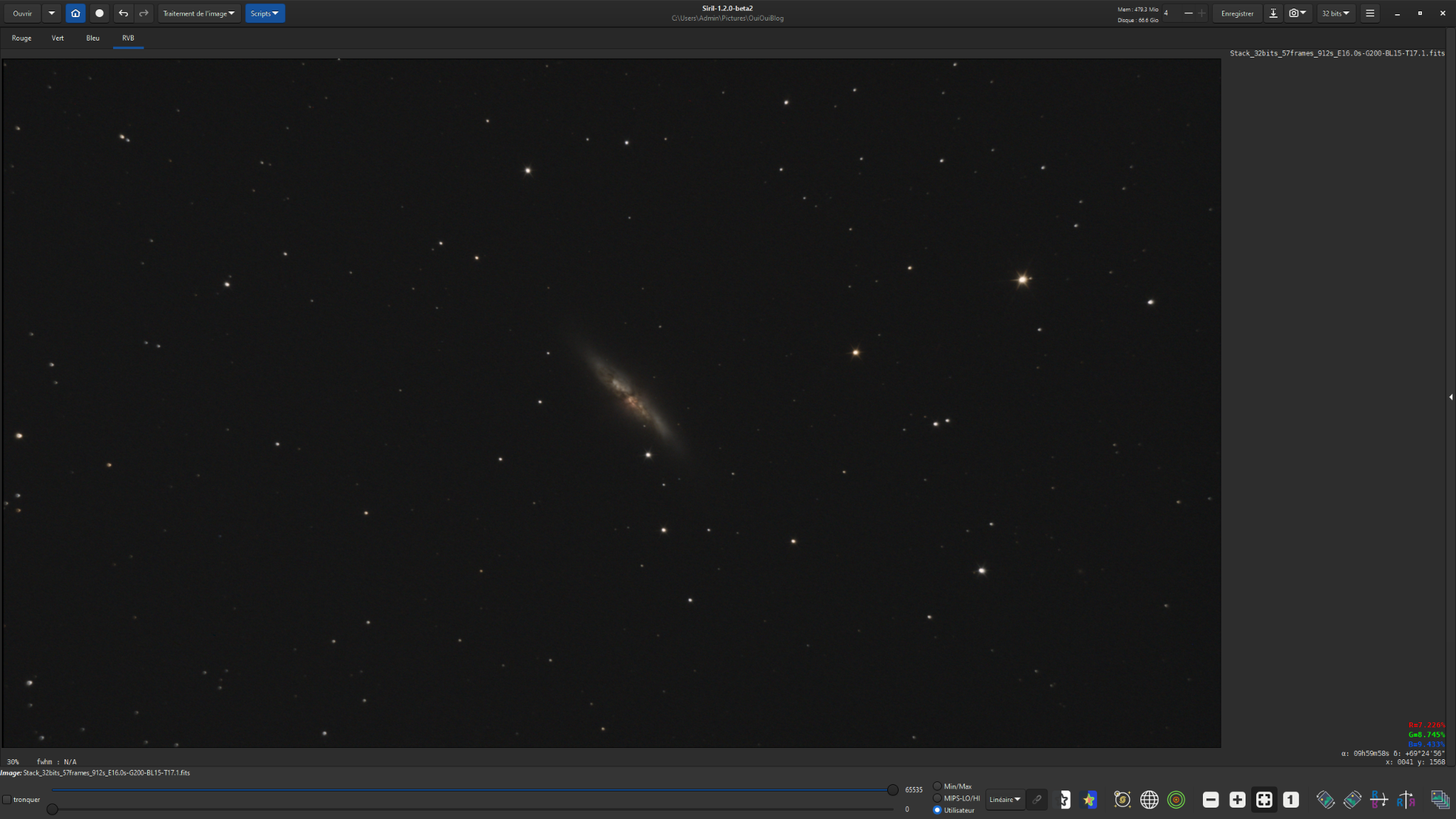

Message par Caprice » 25 avr. 2023, 02:30
Ma version rapide de ta M109 @ouiouiblog . A mon avis, il n'y a pas les 1230x30s, ne serait-ce pas 41x plutôt ;)
ouiouiblog
Messages : 1706
Localisation : 44
Message par ouiouiblog » 25 avr. 2023, 09:35
Effectivement il y a une coquille de frappe 41x30 = 1230.
Merci pour ton traitement, aujourd'hui j'essaye de reconstituer vos réalisations :D

Message par Caprice » 25 avr. 2023, 15:16
Oui c'est ce que j'ai fait. Pour le fond de Ciel, j'ai vraiment lissé beaucoup avec un Ciel synthétique (calque de réglage d'exposition avec masque sous Toshop) et réincorporé un peu de grain après quand même :P

Message par Caprice » 26 avr. 2023, 17:05
25 avr. 2023, 17:16
25 avr. 2023, 15:16
Merci de l'indice. Je rechercherai à "ciel synthétique" sur Google pour voir comment faire ça (si c'est possible) avec Gimp :)
Tu peux le faire aussi à priori sous Gimp avec l'outil Couleurs\Exposition mais je le connais moins et je tatonne un peu avec l'utilisation des masques ;)
Ici avec un masque en diagonal pour voir le avant après

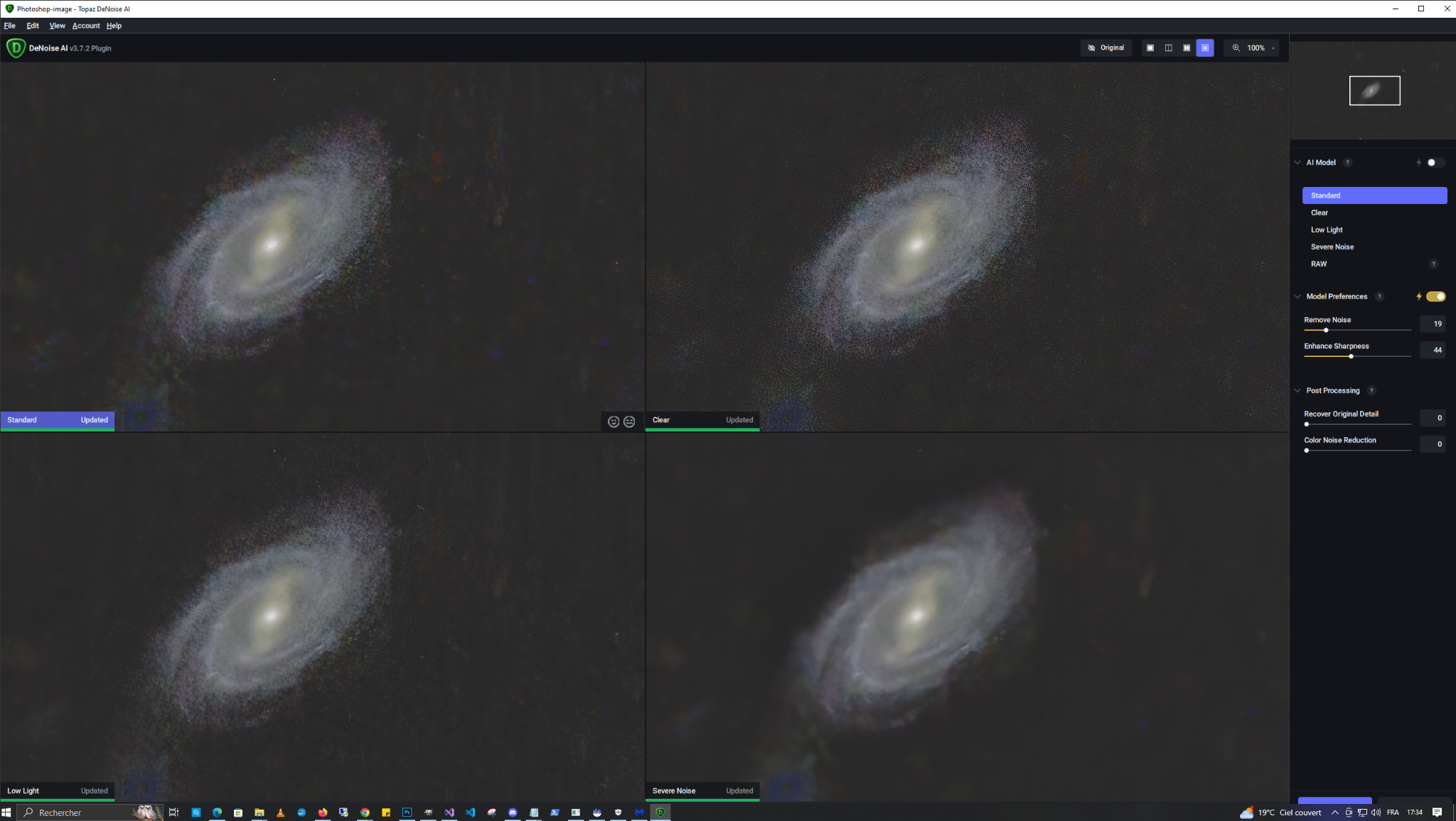

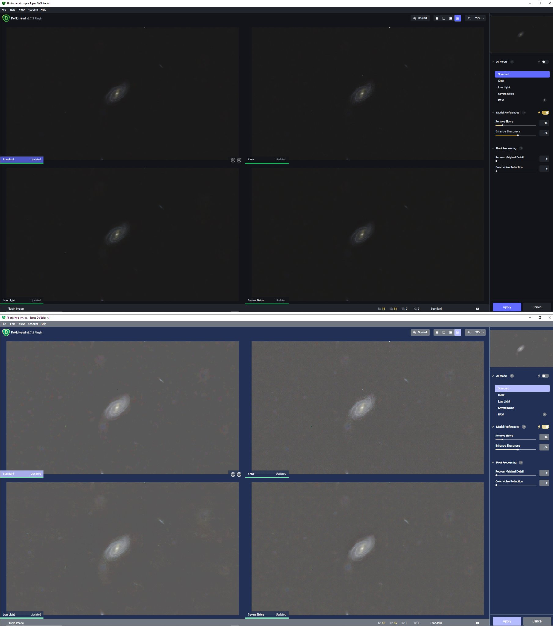

PS Il y avait bien longtemps que je n'avais pas mis à jour Topaz Denoise, le nouveau mode "Severe Noise" semble intéressant
à utiliser sur une starless par contre toujours :mrgreen:

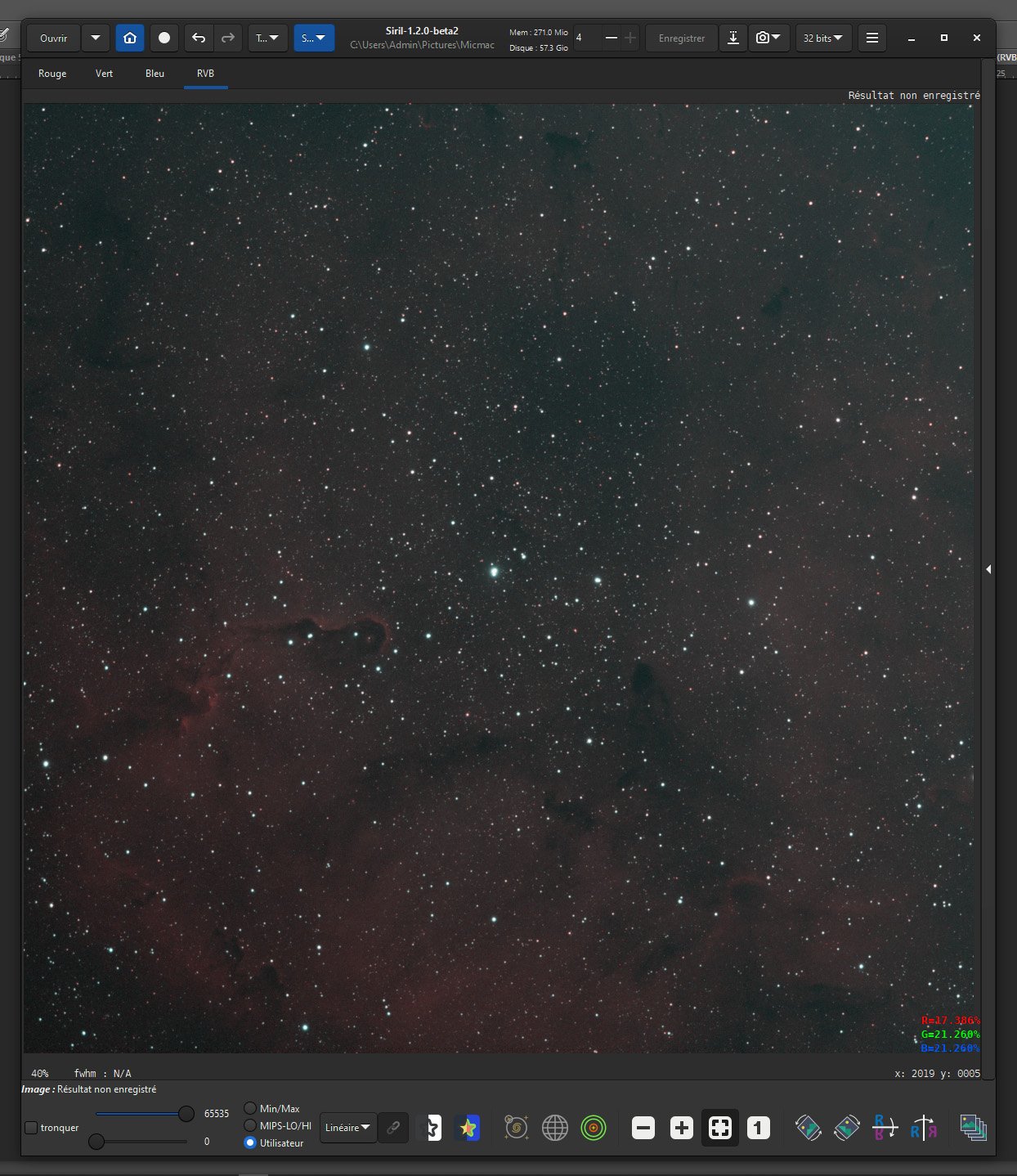

Message par Fabiolat74 » 04 mai 2023, 14:00
@Micmac
bon c est pas le genre de fits que j ai l habitude de travailler , j'aurais préféré les bruts plus facile pour moi :D :D , merci pour le partage
essais_trompe-HOO_2pixps (1).png (4.49 Mio) Consulté 2363 fois

Message par Micmac » 05 mai 2023, 02:33
05 mai 2023, 01:58
SHO
merci mais j'avais pas de couche S, comment tu à fait ?
Message par Caprice » 05 mai 2023, 04:05

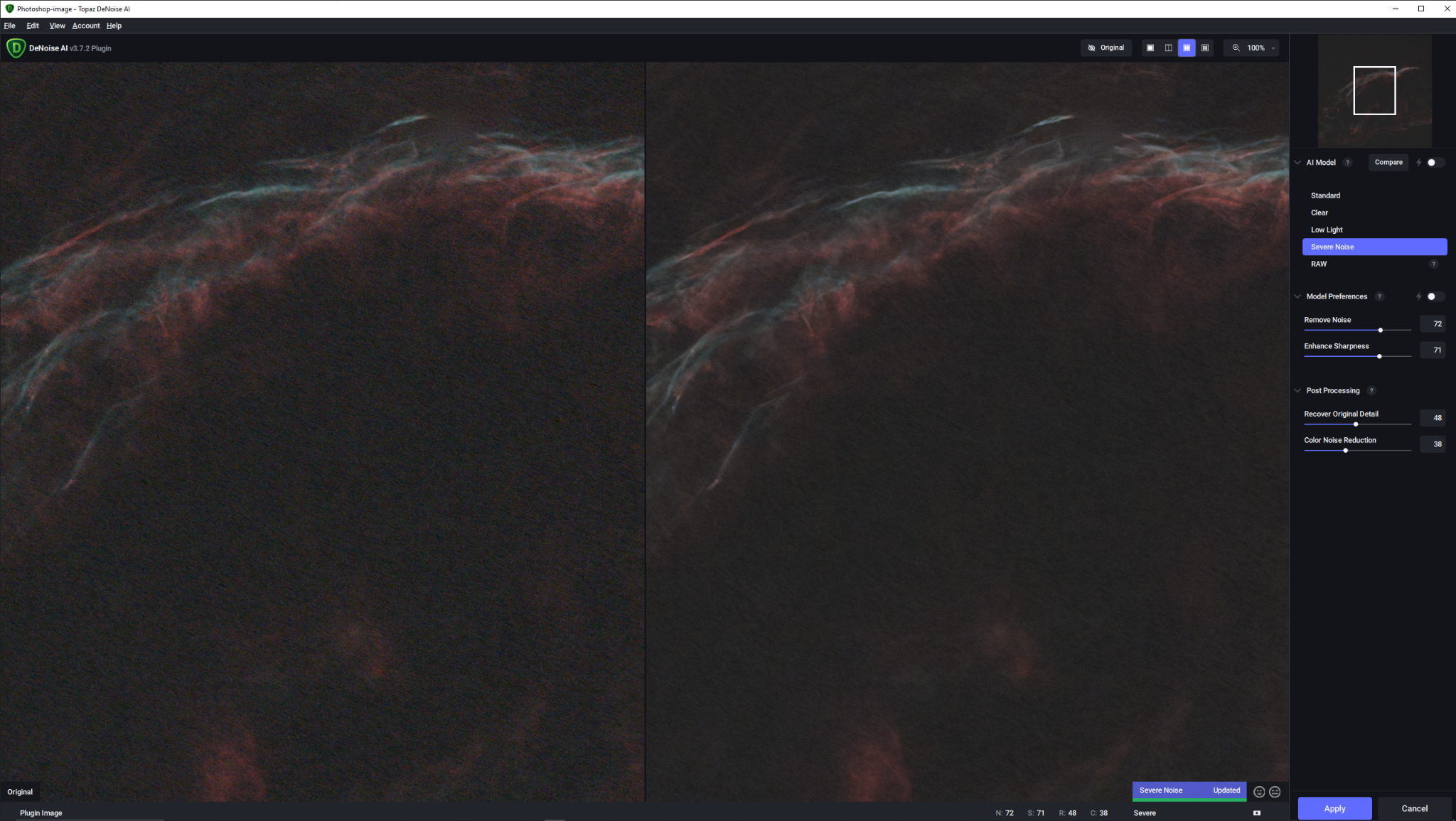

J'utilise plusieurs méthodes :
- Les filtres camera raw dans Toshop qui gèrent le bruit de luminance et le bruit chromatique :
- Le filtre AstroFlatPro de Prodigital Software surtout sur le calque de couleur pour ne pas abimer la luminance :
Avant
Après
- Topaze Denoise dans sa dernière version et sur une starless, mode severe noise :
Le tout avec parfois un masque (quand je travaille sur la luminance) ou pas (quand je travaille sur la chrominance)
