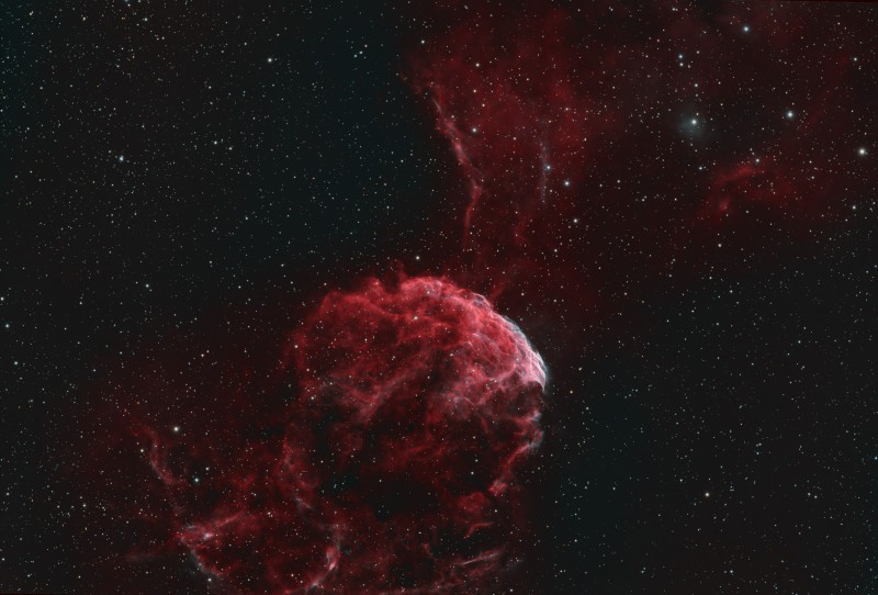

Je me suis occupé de la Méduse (IC443) prise les soirs du 3 et 4 mars dernier, avec la lunette TS140 + 2600M.
- Ha : 30x180s
- OIII : 30x180s
Chaque fichier empilé dans Siril et montée d'histo en auto avec Veralux (pratique, ça !) puis GHS pour finir.
Ensuite, compo HHOO, starless... et compo des étoiles en RVB avec un script prévu pour (NB_2_RVB, si j'ai bonne mémoire).
Quelle image a les étoiles HOO et quelle image a les étoiles RVB ?
(images avant starless)
Perso, je vois les étoiles des mêmes couleurs...
Mais bon, j'ai quand même gardé la compo d'étoiles RVB (primo parce que je l'avais faite !!) et aussi parce que, après starless, les étoiles étaient plus fines :
(Là, c'est plus facile de deviner quelle image a les étoiles RVB, j'ai donné un indice !)
Bref, après un passage dans PS pour booster un peu tout ça - mais il n'y avait pas grand chose à faire, à mon niveau, ça me plaisait déjà bien... voilà ce que ça donne :
J'espérais faire ressortir la "crachée", le truc projeté par la Méduse (car j'avais déjà fait la Méduse plein cadre en 2023). Bon, cela ne sort pas des masses, mais l'idée était là...
Pour du traitement artisanal, vite fait bien fait, ça me va

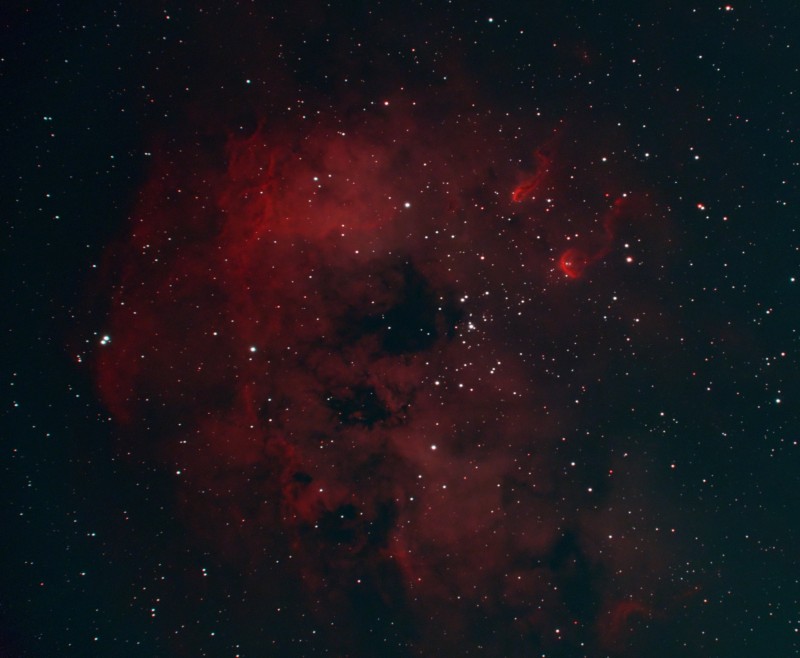

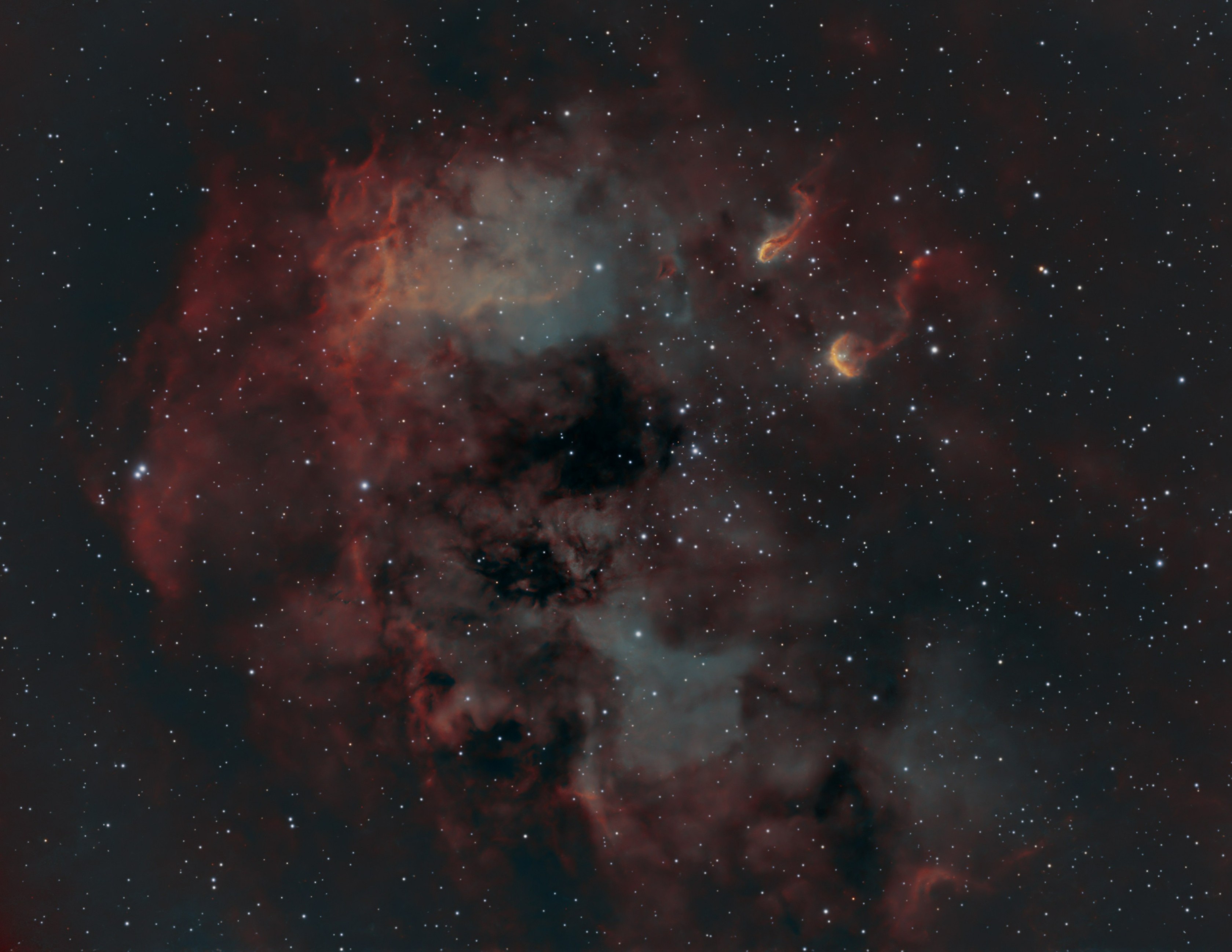

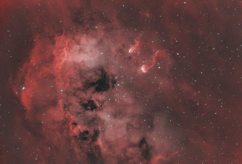

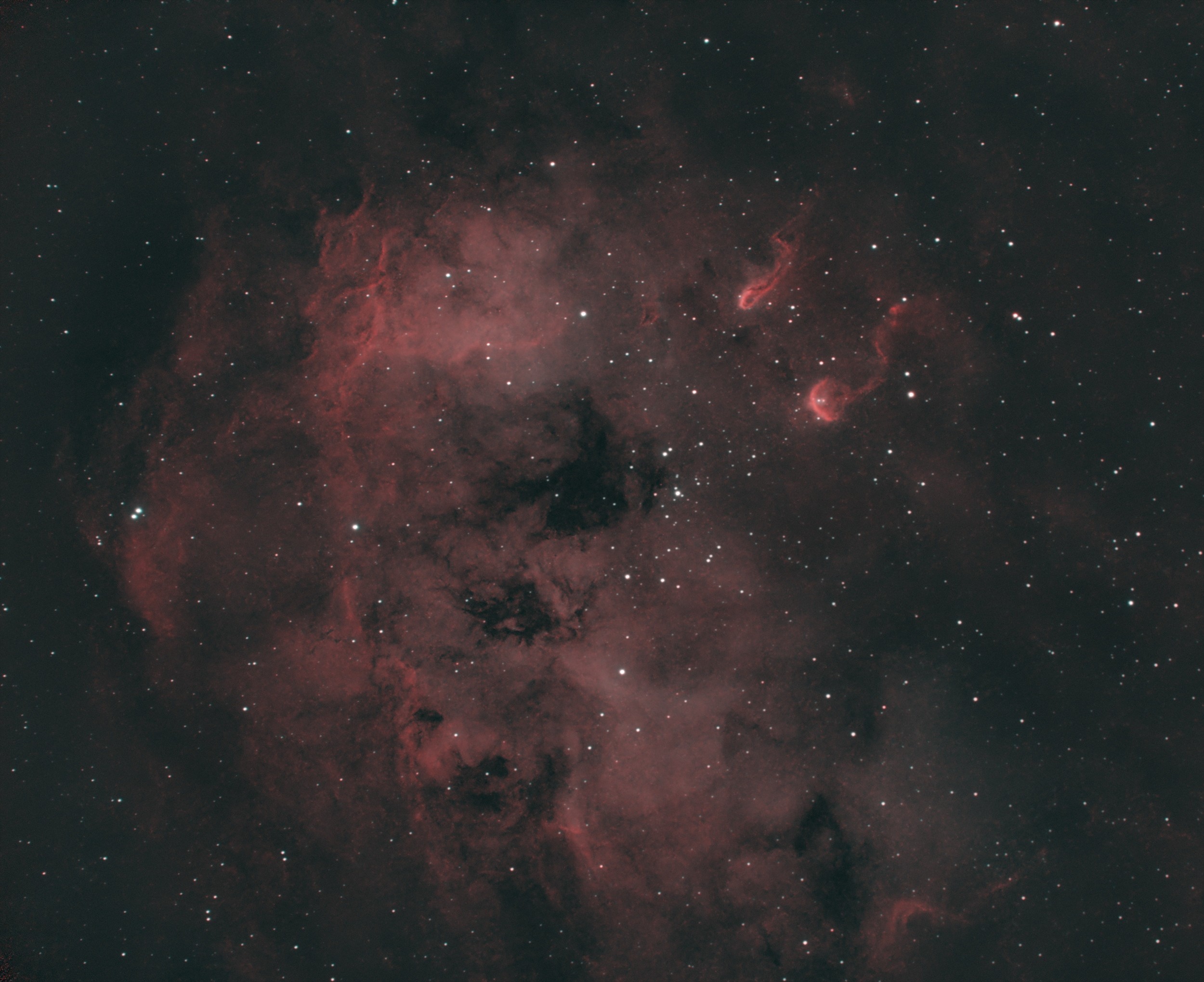

Alors, qu'est-ce qu'on se traite ce soir ? Les Têtards du 11 mars dernier, tiens...
HHOO, 30x180s à la 2600C, sur le C9 à f/7, filtre Altair Ha-OIII 6nm
Mouais...
Ben, je ne sais pas si ça valait la peine d'y passer du temps, par rapport au save as seen (recadré et débruité) :
Les étoiles sont mieux sur la version traitée, c'est déjà ça...
J'aimerai bien la refaire avec la 2600M, à égalité : Ha 15x180s + OIII 15x180s (donc un temps total égal), pour voir si ça sort mieux en mono, sans y passer plus de temps... (si les nuages pouvaient se pousser !)
Mouais...

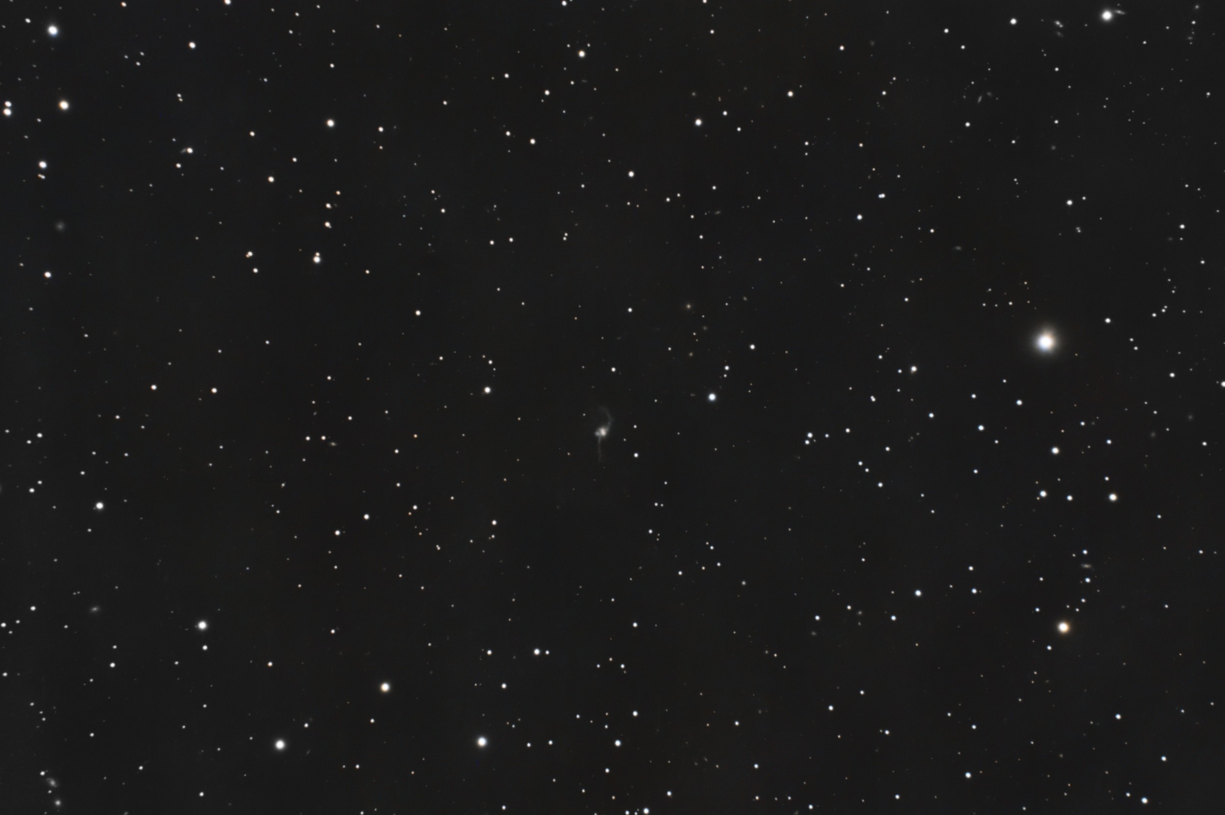

NGC2903... avec des flats foireux... au C9 à f/10 "pour voir"... Surprenamment, ça passe plutôt bien, pour des poses de "seulement" 60s (vu que f/10, ça pourrait être tout sombre !).
Mix de 10 puis 15 poses, puisque flats refaits - mais ça ne changeait rien, SC n'en voulait pas ce soir-là...
Pas l'image du siècle, mais ça passe. C'est peut-être quand même ma meilleure pour cette galaxie, qui sort très mal chez moi...

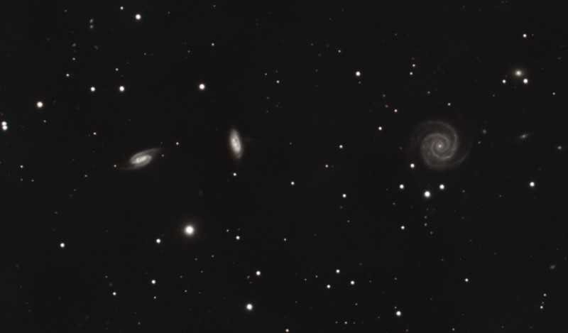

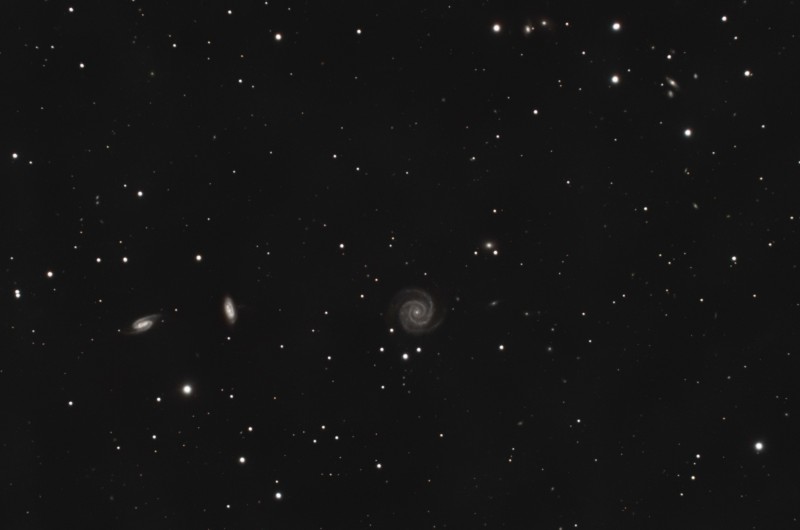

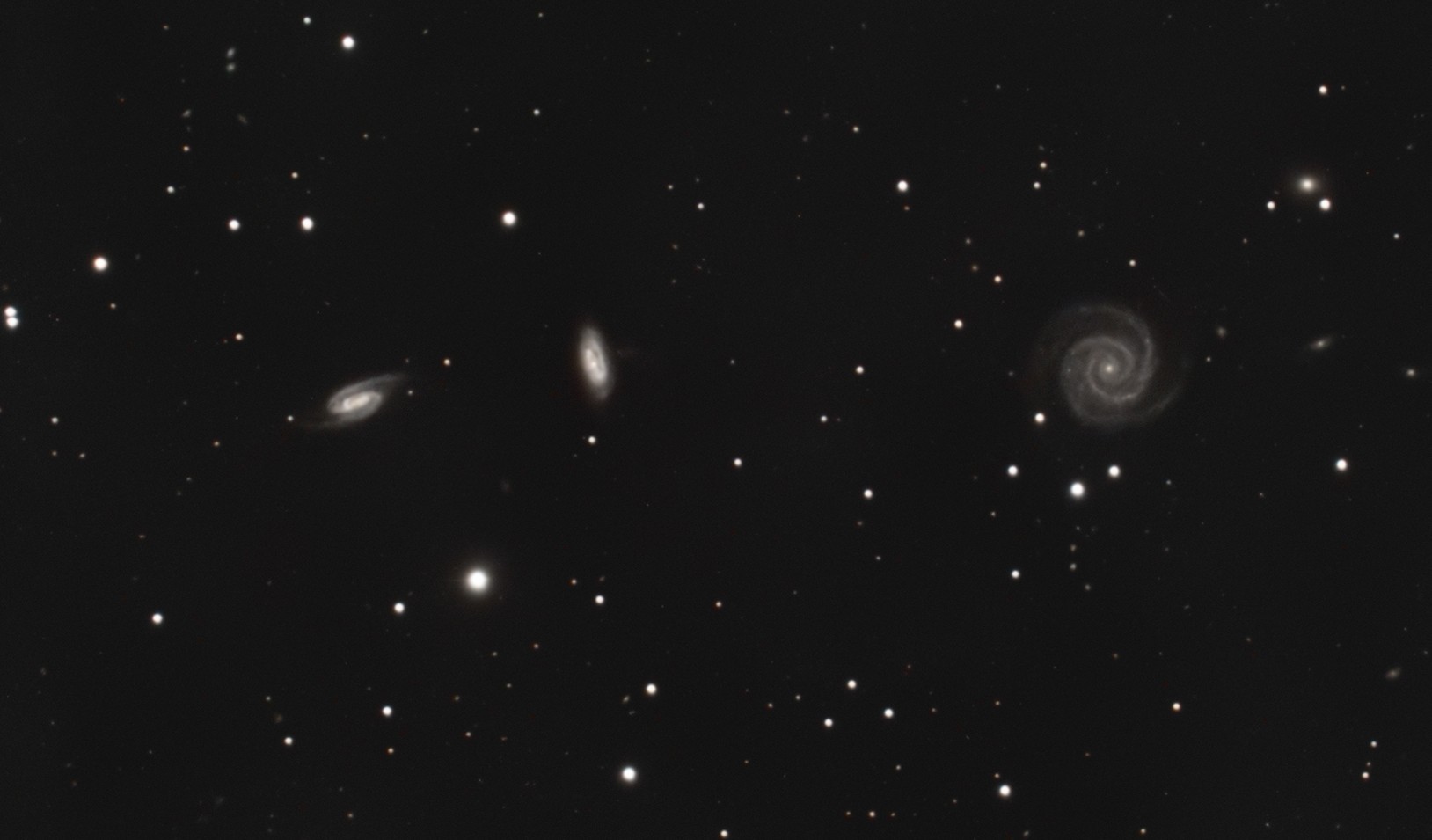

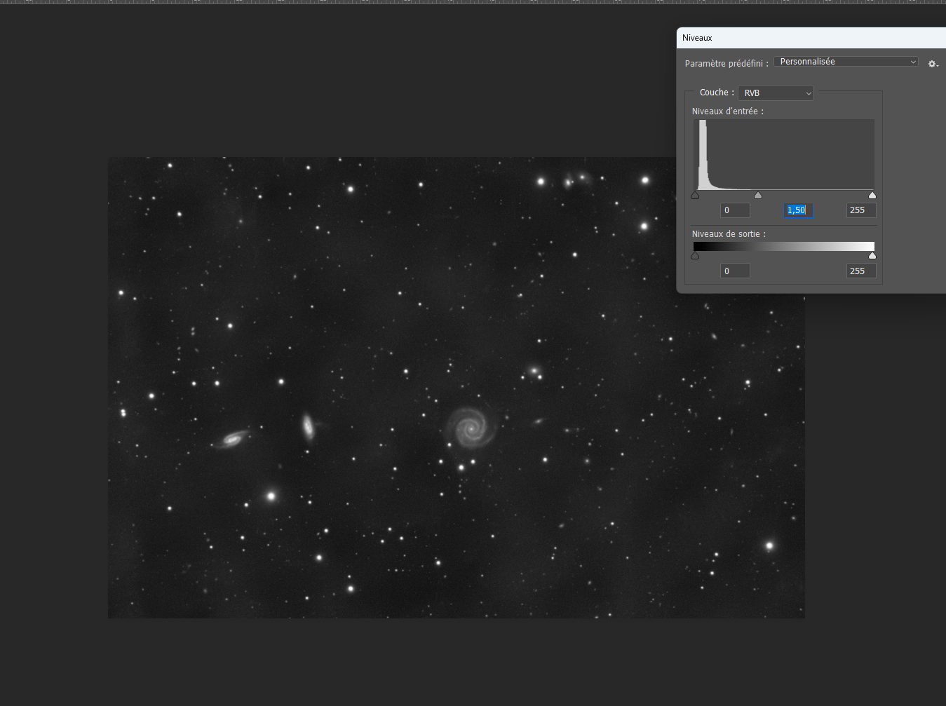

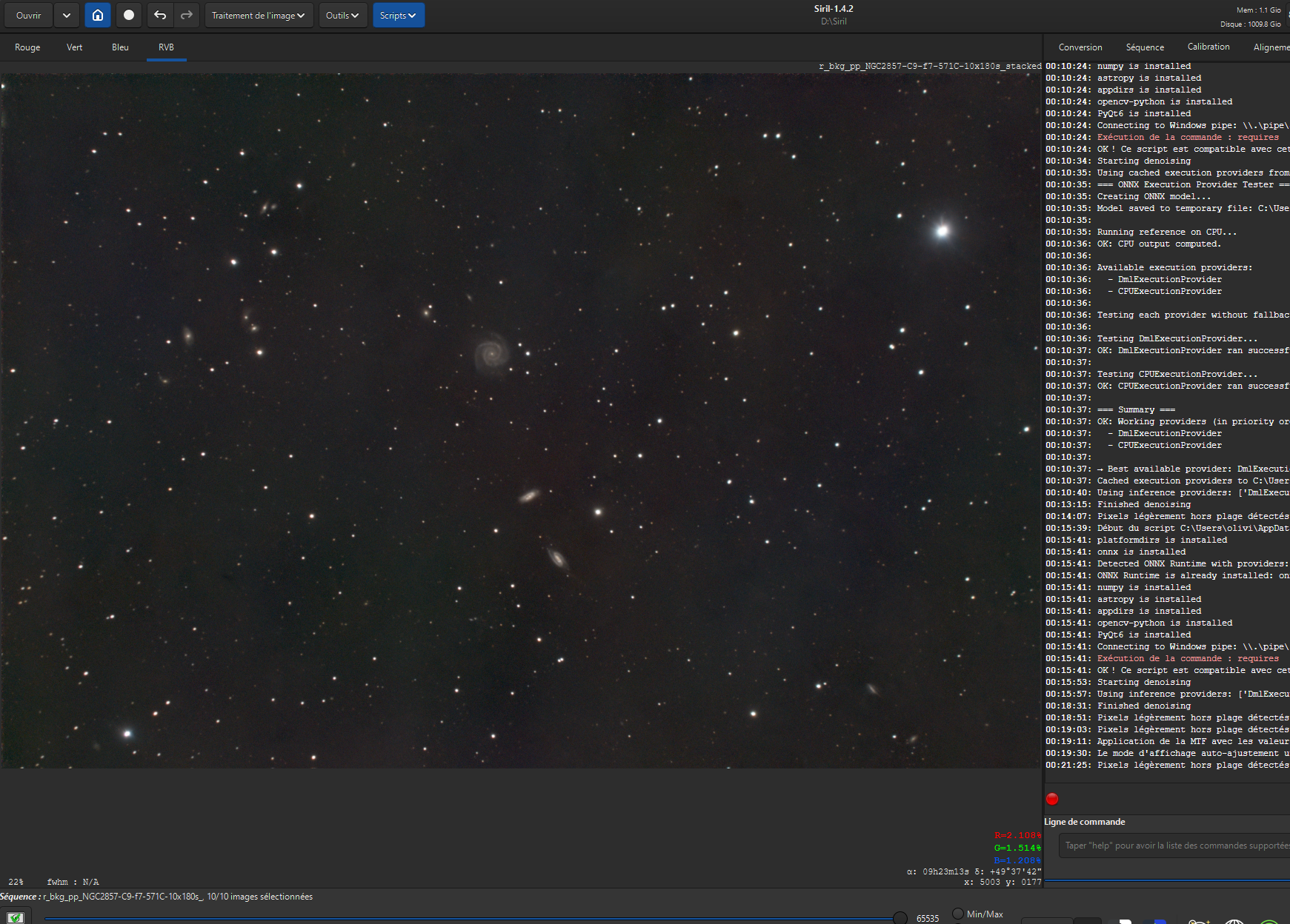

Alors, le traitement de mon trio autour de NGC2857, dans la Grande Ourse, prise le 7 avril dernier au C9 à f/10 avec la 2600M...
Déjà, la bonne nouvelle, c'est que ça sort mieux après traitement qu'en "save as seen" (on pouvait l'espérer, mais ce n'était pas gagné pour autant !).
Et la moins bonne nouvelle, c'est que les passages nuageux (je pense que c'est ça qui a fait ça) ont bien affecté l'image quand même.
Cela ne se voit pas si on ne tire pas sur l'image, mais si on crame l'histo, ça apparait nettement :
Vous me direz : "Y'a qu'à pas cramer l'histo !!"
Certes, mais bon... quand même...
Donc, j'ai dû faire un flat synthétique pour arranger le fond de ciel, sans effacer les myriades de micro-tachouilles qu'il y a partout dans le ciel.
Sinon, j'ai fait la montée d'histo précautionneusement, "méthode JMB" vu que j'ai révisé hier soir avec Maître @John Mc Burn sur Discord.
Comme je suis maso, j'ai fait la montée d'histo à la manière de Nico, puis "à ma manière", afin de comparer les deux : à ma manière, les étoiles étaient légèrement plus grosses à la fin et le cœur de NGC2857 commençait à cramer... Donc, j'ai jeté ma version...
Et là, je me suis rendu compte que je n'avais pas sauvé la précédente (méthode JMB), donc... je l'ai refaite !!
Cela m'a entraîné ! Maintenant, je commence à mieux savoir faire
Bref, l'empilement de la version mono :
C9HD à f/10, 2600M, filtre L - 25x180s
Déjà, j'en suis bien content, car c'est largement mieux que ce que je voyais dans Sharpcap !
Pour une mini-galaxie comme ça et dans mon ciel, c'est top !
Ensuite, pareil pour le fond de ciel marbré sur la version couleur, prise deux jours après - donc à la 2600 couleur, à f/7 et pas f/10, avec d'autres flats, etc. et pourtant, même marbrures
Couleur prise à f/7 avec la 2600C, sans filtre. 10x180s.
Tant pis, j'ai aussi fait un flat synthétique... Pas très "propre" comme méthode, mais obligé car avec la couleur, ça se voyait davantage.
La couleur n'apporte pas grand chose, vue que ces mini-galaxies sont brunes, naturellement (d'après ce que j'ai vu sur d'autres images mieux réussies que les miennes).
Calque posé sur l'image mono, aligné à la main et mis en mode "Couleur" (pour ne plaquer sur l'image mono que la couleur, justement, sans aucun détail).
Crop sur le trio de galaxies
Ben, c'est du bricolage d'amateur, mais pour une première sur des mini-galaxies avec le C9, j'en suis content
La prochaine fois, je ferai le RVB avec la cam mono, à la suite de la luminance si possible, pour voir la différence de résultat...

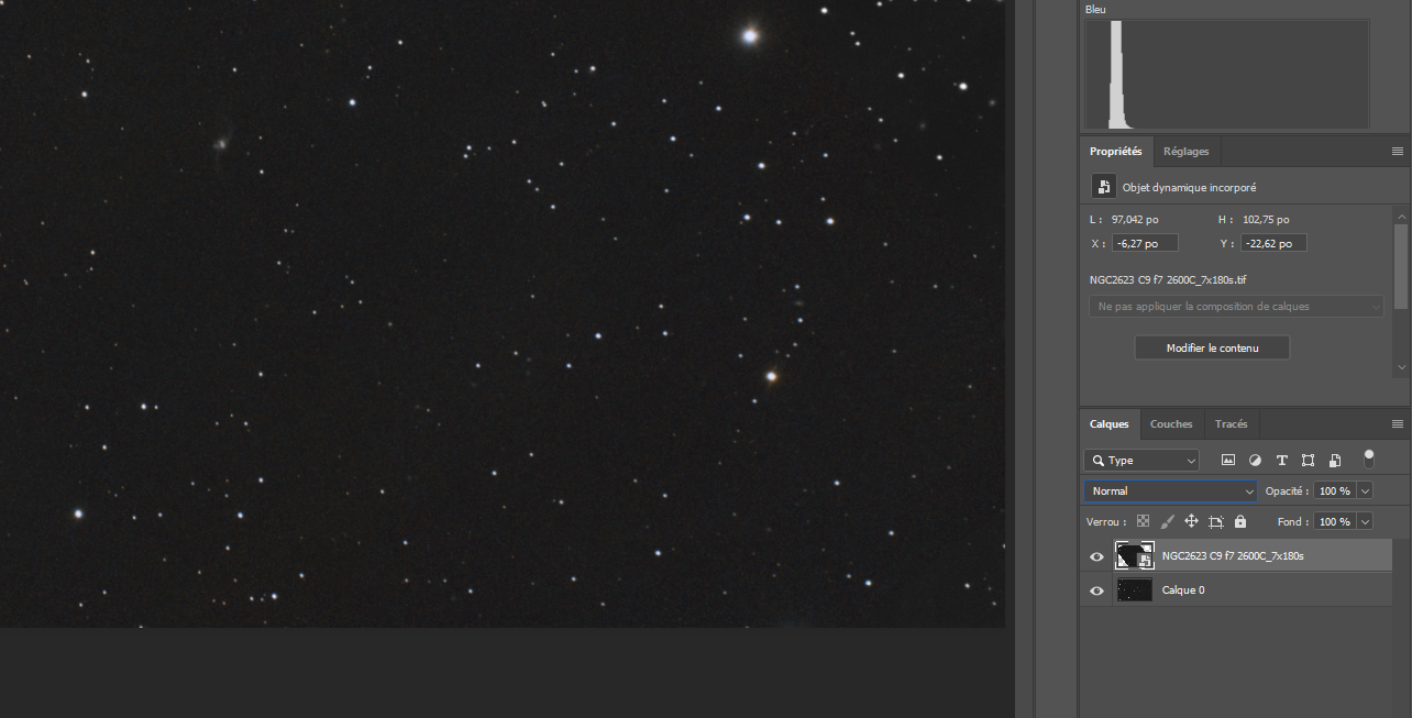

J'avais pris la couleur à la 2600C le 8 avril, juste 7x180s... et j'ai fait la luminance à la 2600M hier soir : 25x180s... dont je n'ai retenu que 20x180s (le dernier quart d'heure, j'étais au raz des toits, c'était très optimiste, mais en fait j'ai tout jeté !).
La couleur... (mouais)
Et la luminance... (mieux !)
Comme d'hab, j'ai aligné les deux images à la main, dans PS... Et pas fait grand chose de plus : booster un peu la couche couleur, faiblarde, et un gros coup de denoise sur chaque couche. Et pis c'est tout... je ne sais pas ce que j'aurais pu faire d'autre.
NGC2623 quasi aussi bien que Hubble !!
C9HD f/7, 2600M 20x180s + 2600C 7x180s (81mn en tout, si on additionne)
Le champ complet (et encore, il a été légèrement cropé) :
Pas gros, mais je l'aime bien !

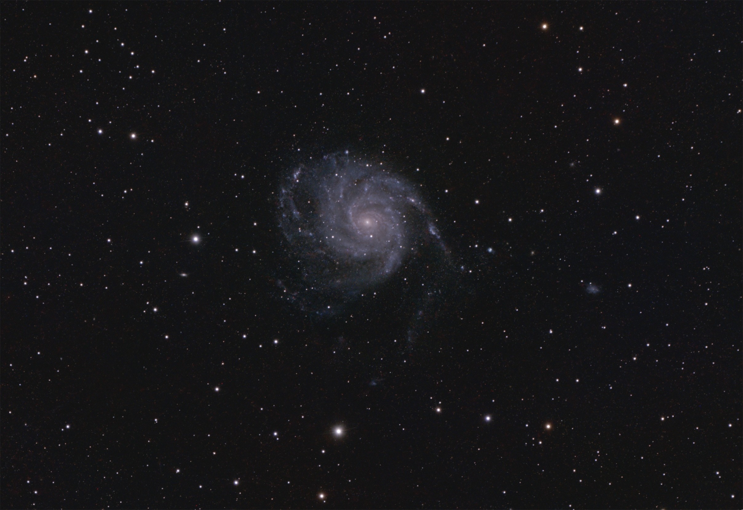

Traitement de ma "galaxie du Morvan" : M101, que j'ai pu attraper en 30mn avant l'arrivée des nuages... 28x60s conservé, et ça sort déjà pas mal
M101, 28x60s, sans filtre, CF-102 à f/4.55 + QHY183C => Pleine lune à 100% !!
La même cadrée comme celle ci-dessous :
Pour comparer avec ma meilleure version précédente, faite chez moi au C9 Hyperstar :
M101, 84x30s, sans filtre, C9 XLT à f/2.2 + QHY183C
Comme quoi, 28mn avec une 102 à f/4.5 sous un bon ciel peuvent faire mieux que 42mn avec un 235 à f/2.2 sous un ciel pourri ! (Faut que je déménage !!!

Traitement laborieux, because soucis informatiques, de ma Chouette d'hier soir (M97) :
20x180s au C9HD à f/7, 2600C et filtre Ha-OIII Altair (6nm), quasi pleine lune
J'ai fait une séparation Ha-OIII dans Siril, puis viré les étoiles sur les deux fichiers (après une petite montée d'histo)... Puis assemblé les étoiles avec le script NB2RVB (pour avoir des étoiles "comme si elles étaient prises en RVB", autant que possible)... Puis fini de monter l'histo (GHS) et assemblé l'image HOO... Sauvé le tout et assemblé dans PS, sans autre bidouille car l'image me paraissait déjà bien (juste baissé les étoiles, que j'avais faites déjà au mini, mais après le script ça avait dû me les remonter).
Donc, tout simple, mais ça prend déjà un max de temps (surtout quand Microsoft te bloque ton ordi pour t'obliger à en acheter un autre "W11 compatible"
Enfin, ça valait le coup, car je trouve mon image sympa pour 1h de prise d'images (et 3h de traitement, du coup !!)...

V2 : la même, mais sans faire de starless ni d'étoiles RVB, donc juste la compo HOO dans Siril... Un peu plus de bidouillages dans PS, par contre, car le fond de ciel était bizarrement plus cracra et la nébuleuse bien fade.
Mais je pense que ça a quand même été plus rapide à faire que me taper les starless, l'assemblage pour les étoiles, l'assemblage pour la nébuleuse, etc.
Elle est plus naturelle et les étoiles sont bien moins cramées que ce que m'avait sorti le script NB2RVB ! (Même en diminuant drastiquement le niveau de sortie des étoiles, ça reste énormément plus cramé que la version "nature" HOO).

La luminance : 27x90s... 24 images retenues, encore un ciel pourri... décidément ! Tout marbré par des nuages.
Arrangé au mieux dans PS...
Et la couleur, encore pire !!! 27x60s... 24 images retenues aussi... Pfffff...
Tu imagines que tu n'as que la cam couleur pour faire ton image, la cata !...
Bon, une fois aligné à la main dans PS (vu que Siril refuse d'aligner une image mono et couleur : "pas le même nombre de canaux"... et alors ?)... Bref...
Mono
Couleur (image couleur bien arrangée dans PS, en mode calque "couleur" seulement) (Remarquez que la fine petite galaxie sous M51 n'apparait pas !)
