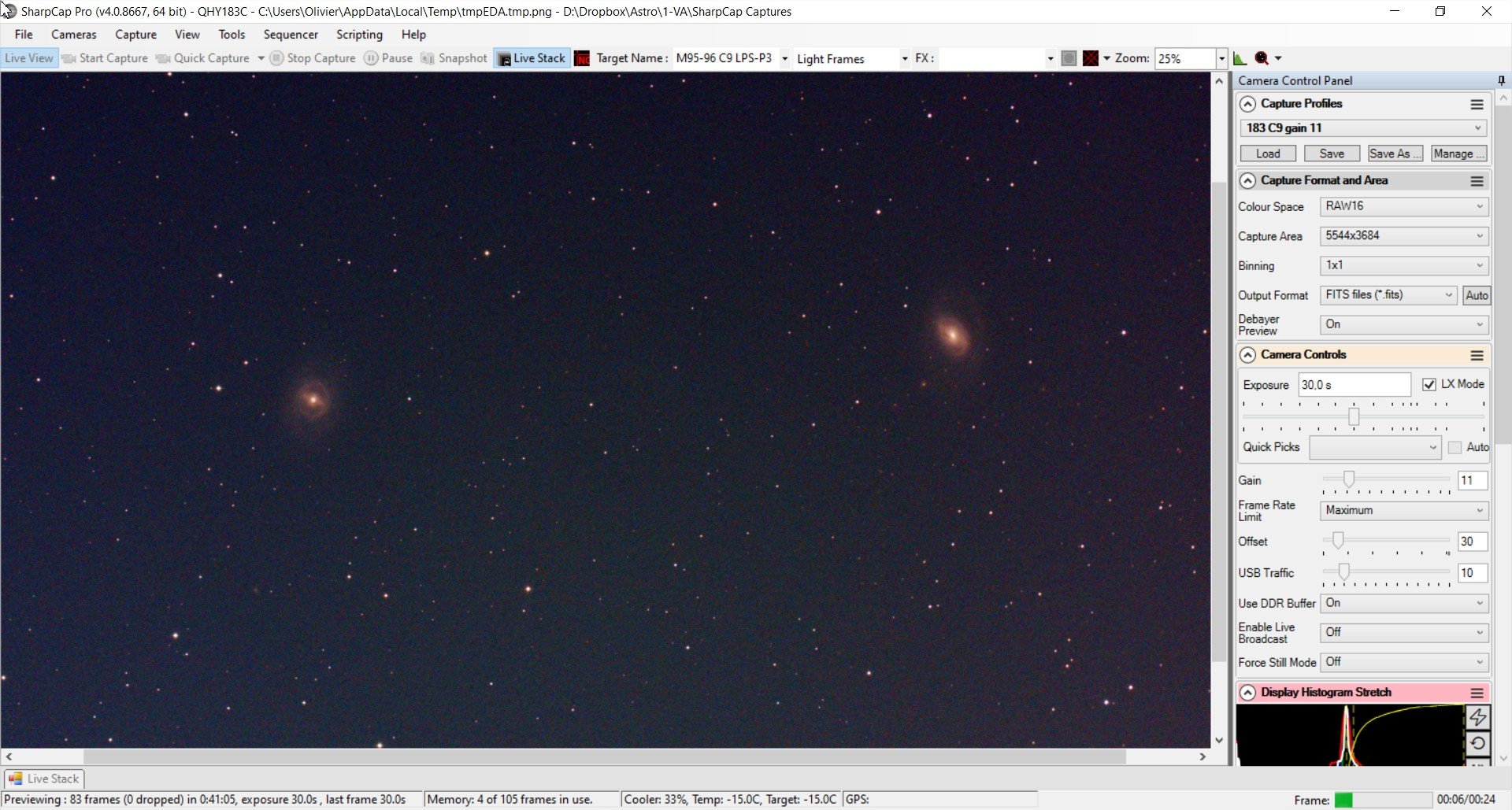

Déjà, PHD2 n'en peux plus (il tournait bien avec NGC2903, mais là c'est bien trop lumineux) !!
Et le phare qui illumine le ciel se ressent bien à l'image (ici à 12mn) :
SharpCap Pro (v4.0.8667, 64 bit) - QHY183C - CUsersOlivierAppDataLocalTemptmpEDA.tmp.png - DDropboxAstro1-VASharpCap Captures_2.jpg
Et à 25mn (toujours 30s unit.) :

e vous montre côte à côte les "save as seen" couleur (QHY183C) et mono (Asi183MM), pris à temps égal hier soir

Si même moi, qui suis allergique aux softwares, j'y suis parvenu, alors je pense que tu as tes chances. Essayer c'est l'adopter.
Je mets NINA aux commandes et Sharpcap en folder monitor pour le livestacking.
Dans NINA, j'aime bien:
- la base de données de recherche d'objets super pratique,
- la gestion auto de la MAP (plus besoin de me lever pour mettre le masque de Bahtinov, ça refait la map tout seul si besoin avec plusieurs possibilités de déclenchement: variation de T° ou de FWHM ou plein d'autres options,
- le séquenceur modifiable en pleine session,
- retournement au méridien et plate solve (là j'ai galéré un peu au début, mais heureusement la fine équipe d'AVA était pas loin)
- la fonction de visualisation des coins de l'image pour régler le tilt en 30",
- c'est complet, rien ne manque et assez intuitif pour que je m'en sorte (presque tout seul).
Et finalement le mode folder monitor c'est pas plus mal: tu peux reprendre quand tu veux l'empilement en changeant les réglages de tri des images (FWHM et Brightness) pour optimiser l'image.
Sinon jolie ta ballade galactique!
