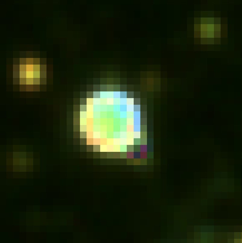

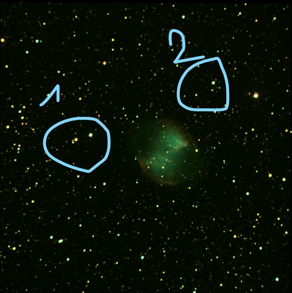

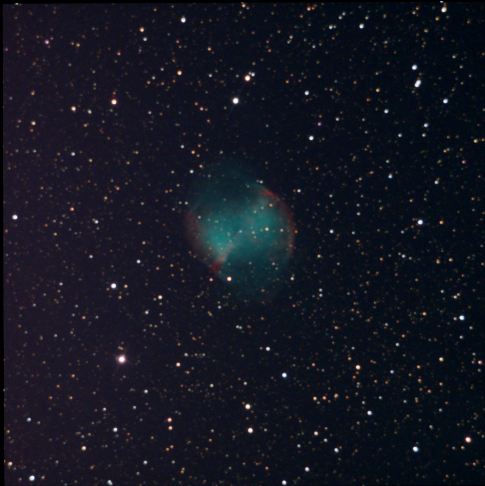

Bonjour à vous,
Depuis quelques temps, j'ai remarqué (grace à M'sieur @clouzot qui a l'oeil) que j'avais des effets de chromatisme sur mes étoiles, du genre ça en zoomant sur une etoile d'un .fits: J'ai pensé au tilt de mon po (que je pensais avoir réglé !), j'ai fait un test en supprimant tous mes réglages de tilt (c'est un po moonlite, il y a des vis pour ça), pas de différence en visuel, il faut juste refaire la colim et je n'ai rien vu d'important sur les captures.
Ce vendredi, j'ai fait un test complémentaire: deux captures d'une zone avec beaucoup d'étoile : M27 en pivotant de 90° entre les 2 tests.
Je joins les captures et les Zooms sur 2 zones;
Première série M27; 2eme série M27-90 avec les mêmes zooms:
Pour moi, il n'y a pas photo (c'est le cas de le dire !) quand je vois ces zooms: le phénomène de chromatisme a pivoté de 90° quand j'ai pivoté la caméra, il provient donc du capteur et non pas de ma chaine optique.
Vous êtes d'accord avec moi ?
Face à une situation de ce type, vous faites quoi ? Autant, je suis prèt à entretenir et nettoyer avec soin la vitre de protection de mon capteur, autant, je ne me sens pas du tout à bricoler ma caméra pour un réglage qui ne semble pas être prévu par l'utilisateur ...
Vous avez déjà eu à faire face à des cas de ce genre ?
Merci à vous !
Merci à vous !

J'ai du mal à imaginer un chromatisme lié au capteur.
Qu'est-ce que çà donne avec une rotation de 180° ?
Il faudrait aussi tester avec une image défocalisée, avant et après le foyer

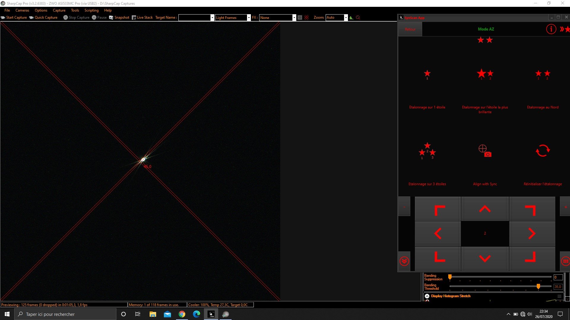

Un petit Up pour dire que j'avance,
j'ai fait quelques tests, je cite @Petit Astro car je lui avais promis de partager ces tests.
Je dirai semi échec, en résumé:

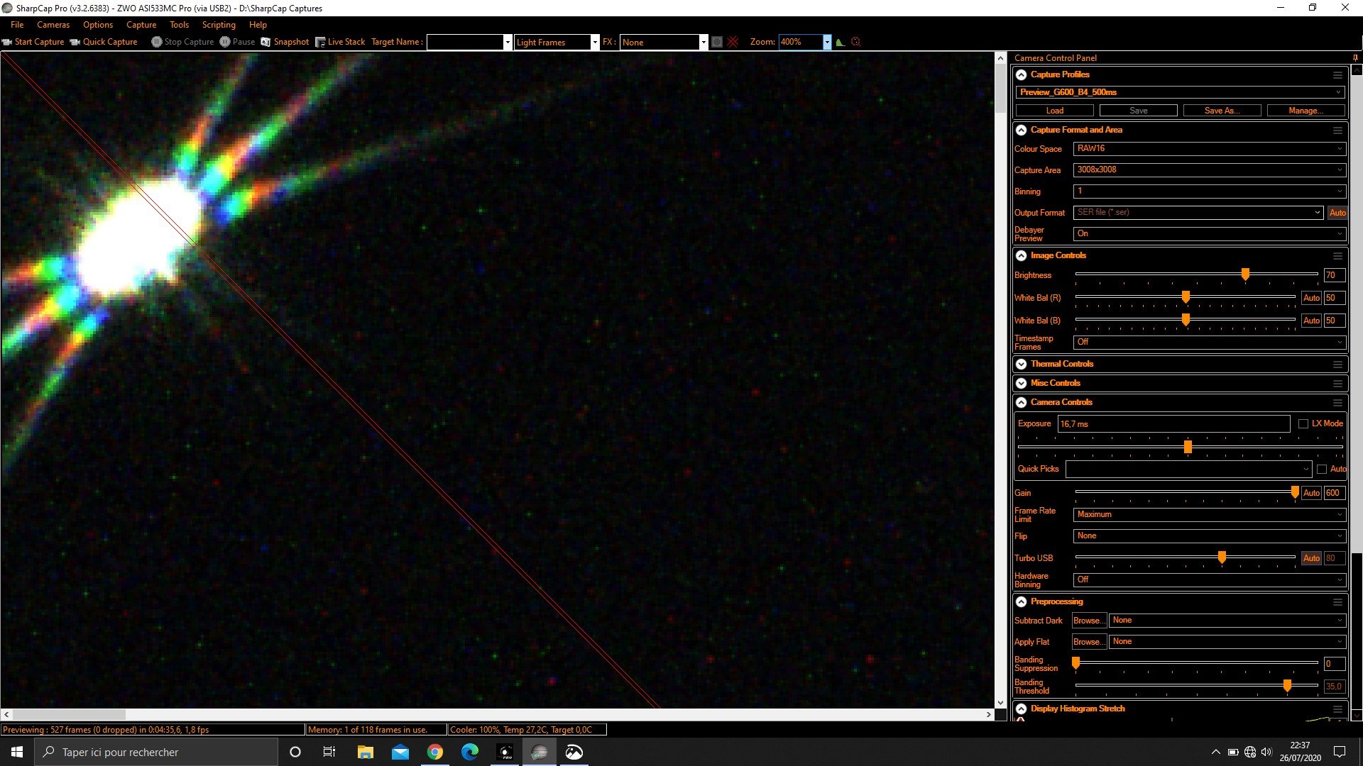

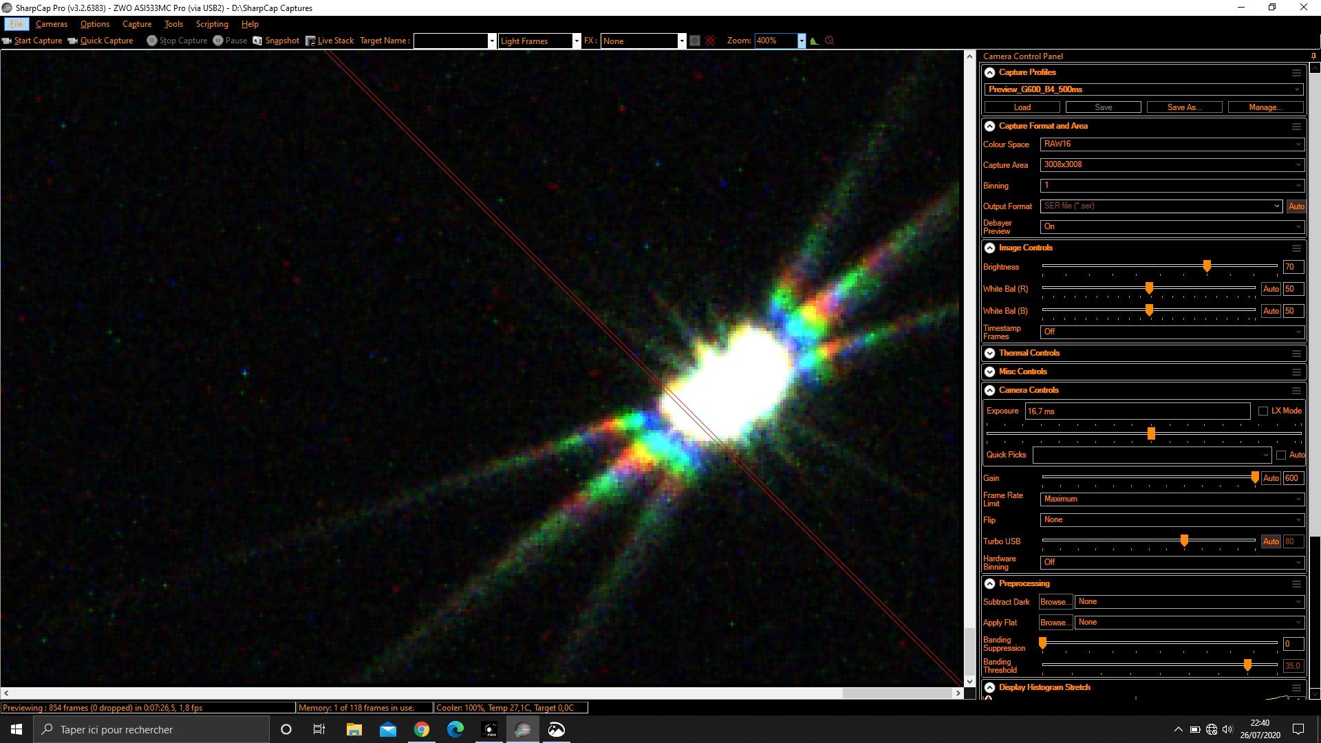

- j'ai essayé de regarder les différences de focus avec mon masque de bahtinov
- je n'ai rien vu de significatif malgré des réglages sur le tilt de mon po

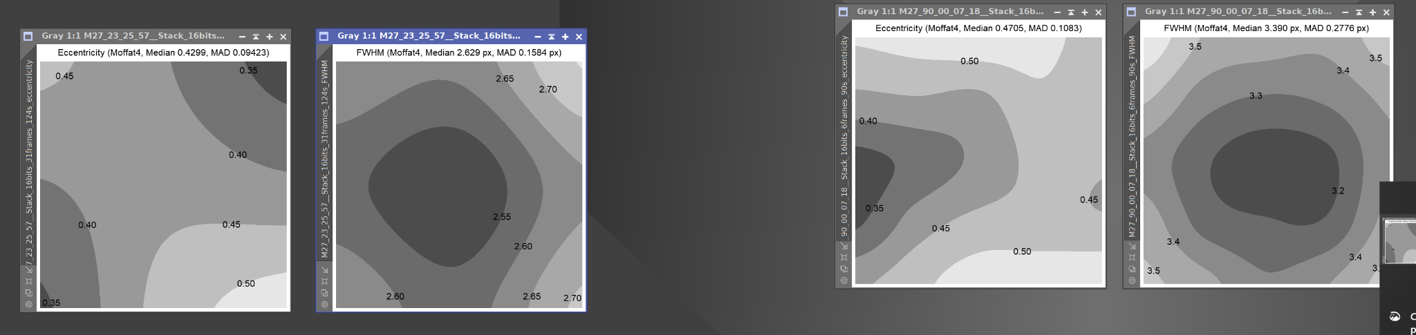

- j'ai repris mes captures avec le script FHWMEccentricity de PixInsight
- je ne suis pas certain d'avoir un problème de tilt
- j'ai en revanche sur mes stack un problème évident d'excentricité (cf le post ci dessus) avec du chromatisme associé
- heu ... je m'étais totalement trompé sur mon post précédent ==> j'ai fait des tests avec une rotation de la caméra et le probléme a tourné, c'est donc du côté de la chaine optique qu'il faut aller voir !!!
==> je vais docn re-investiguer la collimation de mon télescope, le phénomène de chromatisme me perturbe mais j'ai une piste sur le centrage de mon secondaire
Alors voici des captures d'écrans de mes méfaits:
Au Bahtinov: focus etoile au centre puis déplacement dans les 4 coins.
Gain 600 pour pose courte, BIN1 donc horrible bruit mais ce n'est pas le sujet.
CI joint les 4 captures SharpCap (Zoom 400%), rien de bien visible selon moi, d'autant que j'ai fait des modifs sur les tilts de mon po, je n'ai rien vu de significatif comme changement
D'abord le screenshot "plein champ" avec les 4 coins puis les autres avec le zoom400%
Mais en reprenant les données du début du post avec le script FHWMEccentricity de PixInsight, j'ai vu que la FHWM semble bien positionné, ce n'est que l'excentricité (et le chromatisme qui va avec),. Rajoutez à ça que j'ai rebranché mon cerveau et me voilà sur la piste de la collimation.
Ce dessous la copie d'écran des analyses FHWE et excentricité des 2 captures de M27 avec totation de 90%: A suivre donc

Quelques résultats de mes tests de ce soir, plutôt prometteur:
- j'ai refait entièrement ma collimation : j'avais à une époque légerement excentré mon secondaire pour finaliser une collimation qui ne convergeait pas, je pense dû à une hauteur de secondaire insuffisante (mon primaire était mal centré sans ça), j'arrivais à un bon alignement des axes optiques mais au prix d'une obstruction du secondaire pas totalement centré,
- j'ai tout repris et j'y suis bien arrivé (la collimation), avec un réglage de tilt du po pour être bien orthogonal au tube,
Les tests de ce soir semblent indiquer du beaucoup mieux, visuellement l'excentricité qui reste est la coma naturelle, bien mieux centré.
J'avais l'impression d'un phénomène de chromatisme un peu parfois mais bien plus léger et qui peut être du au simple gradient de la lune et puis le ciel n'était vraiment pas bon, je suis sorti vraiment pour tester mes réglages.
J'ai testé avec un filtre UV-IR cut (svbony - "au cul du capteur"') sans changement, voici les analyses PI sur des stacks d'un amas ouvert, avec et sans filtre IR cut et avec une rotation de 90° (donc 4 stacks) Et un exemple d'un stack à l'arrache de M27 pour comparer avec les anciens, on voit d'ailleurs bien mieux la coma désormais
Je pense avoir réglé le point principal que je constatais, il y en aura d'autres mais celui là était le plus gros je pense !
