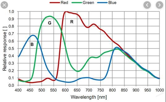

La FAMEUSE COURBE :ave: :pray:
Dans la zone 850 nm :dance: c'est la fête du slip
A décrypter

La fameuse courbe
Message par apo » 14 août 2020, 10:40
Hello
Je fais écho au très bon post en devenir de @ouki sur la 462 et pour ne pas le polluer ou détourner de son chemin, j’ouvre celui ci.
Je souhaiterais comprendre comment interpréter la fameuse courbe :
download/file.php?id=17586
Je vois bien ce que ça signifie dans le spectre visible ... Mais au delà (par exemple à 850 nm) comment cela se concrétise t il ?
Thanks !

Voila si l'on pouvais avoir une expertise plus précise de cette courbe par les spécialistes genre Xs-man tainnnnnn ce serait top.

A ben je viens de comprendre l’histoire de la courbe en suivant ton lien @ouki et du coup j’ai bien mis le bazar en ouvrant un post à côté :ninja: sorry.
Je copie colle ici :
The IMX462 might be very very interesting in Infrared, given the sensivity curve provided by Framos... it's more sensitive at 800nm than in visible light, and it acts as a monochrome sensor above 800/850nm

Un capteur couleur classique l'imx224
On va retrouver le même fonctionnement que notre rétine, les pixels jouant le rôle des cônes.
Avec 25% de pixels sensibles au bleu, 50% sensibles au vert, 25% sensibles au rouge (la fameuse matrice de Bayer)
Il faut s'attendre à une dominante verte sur les images si on ne corrige pas.
En utilisant un filtre passe-haut 600nm ou IR-pass 685 nm on coupera les lumières vertes et bleues, mais on ne travaillera qu'avec 25% des pixels.
Bonne sensibilité en H-alpha (656nm) avec un filtre rouge long pass 600nm qui coupera le 589nm des lampadaires au sodium
On notera quand même un regain de sensibilité de tous les pixels vers 800-850 nm; encore faut-il que l'Optique suive...

Le capteur de la QHY5iii-462
Avec un filtre IR-UVcut (400-700nm) on aura le même comportement que les autres caméras couleurs
Du côté des UV (<400 nm c'est toujours faiblard encore que il semble que la sensibilité des pixels rouge et vert a l'air de remonter...
La zone intéressante c'est 800-900 nm car là tous les pixels sont sensibles. On va donc avoir l'équivalent d'une camera monochrome en proche infrarouge, sous réserve d'utiliser un filtre IR-pass 800nm
Mais...il va y avoir sûrement un problème avec les lunettes, car elles ne sont pas prévues pour fonctionner dans cette gamme de longueur d'onde.Même les apochromatiques sont corrigées pour le visuel. Et beaucoup de verres absorbent les infra-rouges :(
Les télescopes par contre devraient permettre de faire de bonnes images

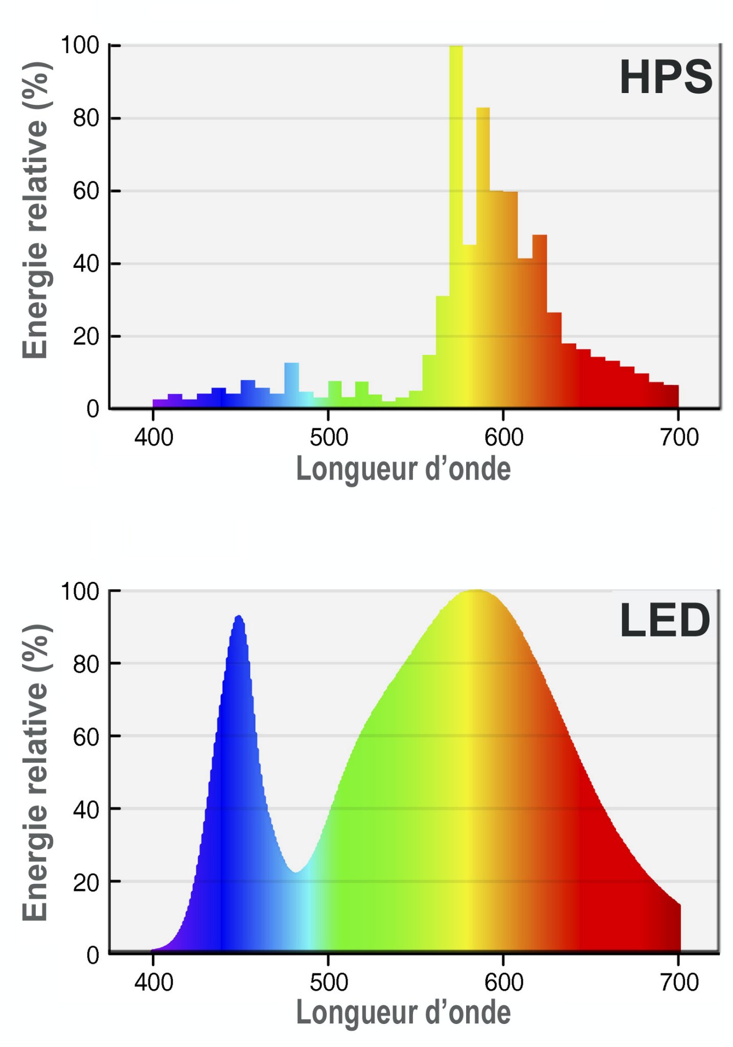

Pour le moment la pollution lumineuse ne semble pas aller au delà des 700 nm
lampadaire à sodium vs lampadaire à led
Sans investir dans un filtre spécial méthane très onéreux, on peut peut-être espérer de bons résultats avec un pro-planet IR-pass 742nm
