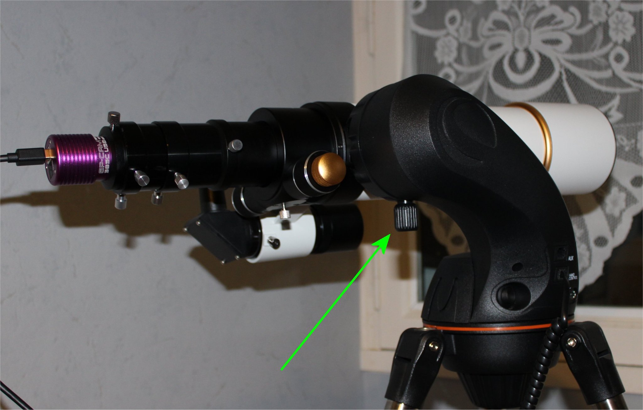

Dans la journée j'avais bien préparé la lunette SvBony 90/500 sur la monture du 127SLT: équilibrage au quart de poil, réglage du chercheur.

Cause du problème (je crois): la vis de blocage de la queue d'aronde ne doit pas être sur le dessus (pourtant c'est bien plus pratique) mais sur le dessous.
Pourtant lors de mes essais avec le mak çà ne semblait pas avoir d'importance.
Du coup je démonte dans l'obscurité et je retourne comme çà:

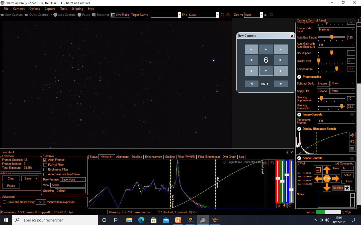

Je tente quelques déplacements avec les flèches: pas terrible, il n'y a que 2 sens efficaces sur les 4
avec çà je ne sais pas à quoi sert le stop :?:

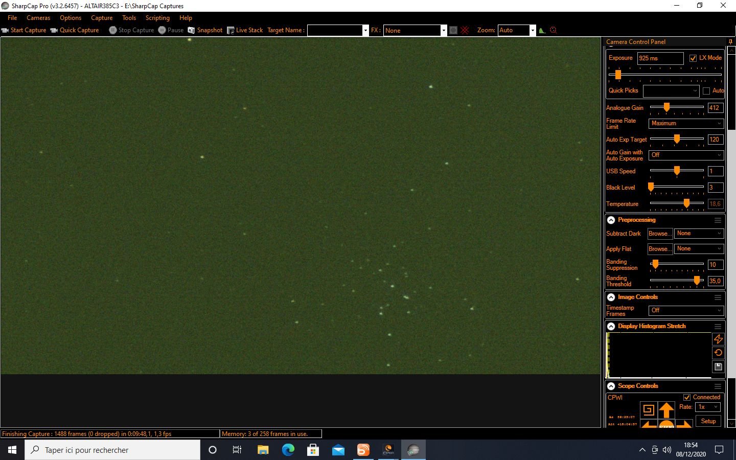

Déjà je trouve que le suivi n'est pas top:bordures noires en haut et à gauche, mais SC a bien aligné.
Banding sévère que je n'ai pas pu réduire.
goto M38; là je préfère utiliser le Slew Control de CPWI

La vitesse (Rate) est 1x c'est très faible (quasi le sidéral) , met a 4x ca va mieux aller voir 16x (rapide)
d'ailleurs avec Slew Control de CPWI tu est a 6 (sur 9)
STOP , c'est l'arrêt d'urgence ( quand tout va à l'envers ) :)
L'alignement polaire ? et puis tu est en AZ ...
Je m'en sert rarement (0) mais le 'Banding suppression a 10 c'est peu .
Rien a voir , mais le "Black level" a 3 ca va être trop peu au moins 20

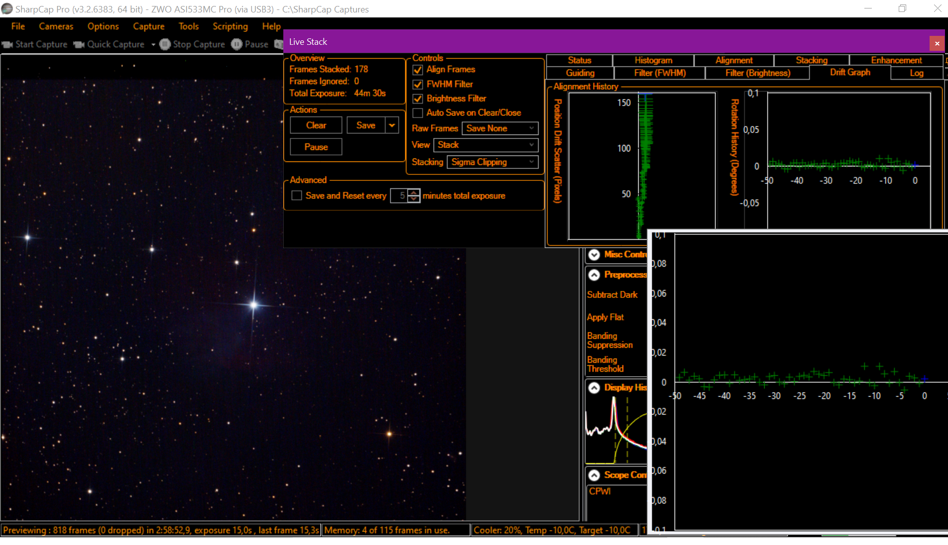

Quand je vois les trainées laissées par les pixels chauds, j'ai un gros doute sur le suivi; comme j'ai cliqué un peu partout sur le clavier de Sharcap, je ne sais pas qui pilotait :D
30 frames de 3,3s
à partir des coordonnées des extrêmités des traces j'ai calculé une dérive de 0,54"/seconde en déclinaison, mais de 2,43" par seconde en AD

n'oublie pas qu'en ALT-AZ tu as de la rotation de champ, donc c'est normal que ton image se décale au fil du temps, meme si les étoiles centrales restent dans le coin
perso, je suis parti à contourner le problème en faisant de l'auto-guidage ... avec une 224 et la petite ZWO 30mm F4 (75€ sur ali)
Test du goto azimutal
Message par clouzot » 09 déc. 2020, 18:20
Sharpcap sait calculer la dérive tout seul d’ailleurs. Onglet drift du Livestack, donné en pixels.
Et effectivement on peut guider en altaz si on le veut
Test du goto alt-az
Message par pejive » 10 déc. 2020, 09:04
Il sait la calculer, OK moi aussi, :mrgreen: s'il la corrigeait çà serait mieux :lol:

Test du goto alt-az

Quand tu écris « clavier de SC » a quoi fais-tu référence exactement ? Au « pavé » de 4 flèches dans Telescope Control à droite ?
D’expérience les contrôles de mouvement depuis CPWI sont plus réactifs que leurs homologues depuis un client ASCOM (SC ou planétariums). Normal, c’est CPWI le chef.
Enfin pour l’alignement, toi qui maîtrises le jeté de monture, tu pourrais tenter un Bigourdan à la sauce PHD2 (même s’il te manque une bonne partie du ciel, en particulier au sud il me semble, on y arrive par itérations successives)
