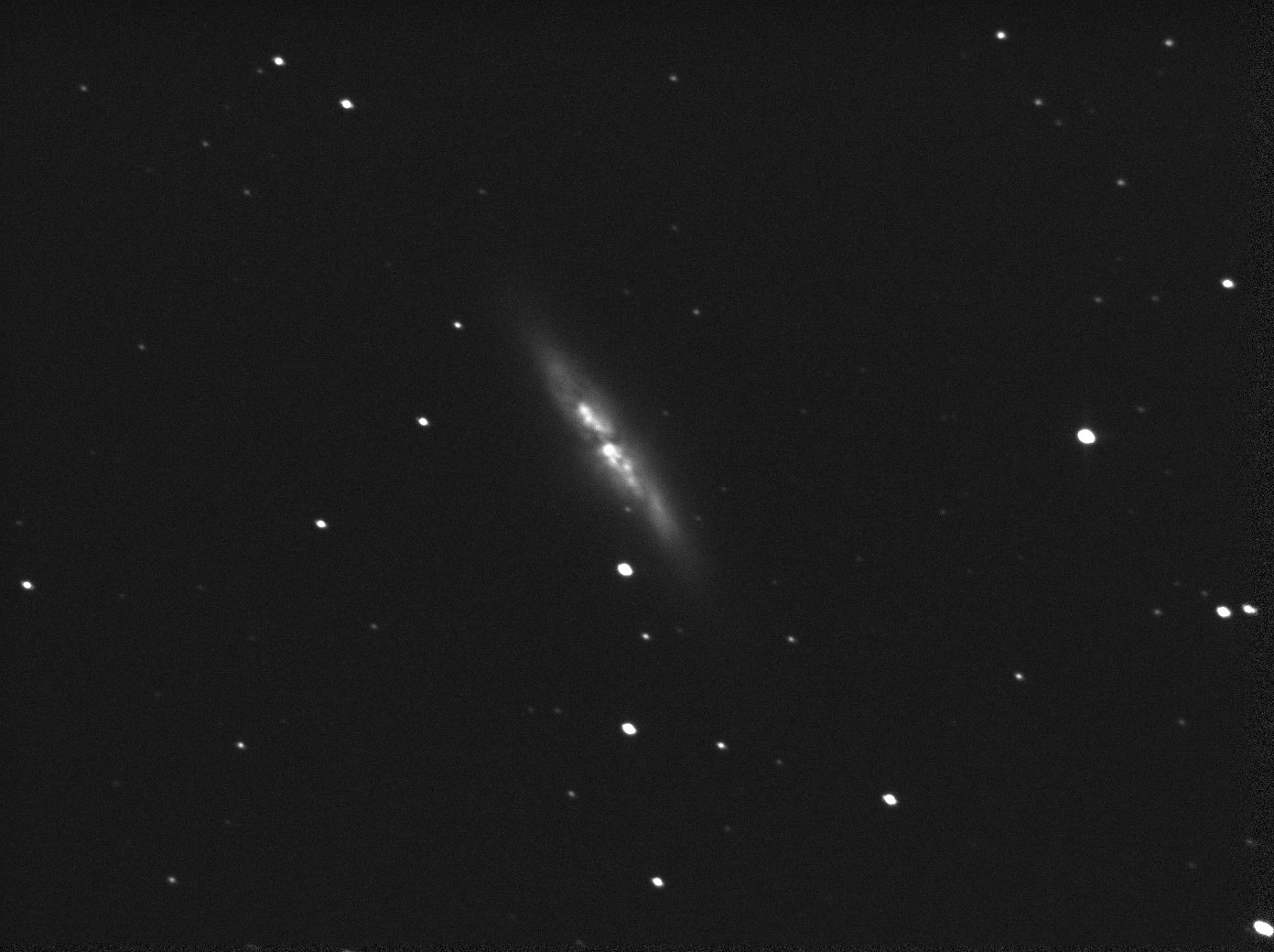

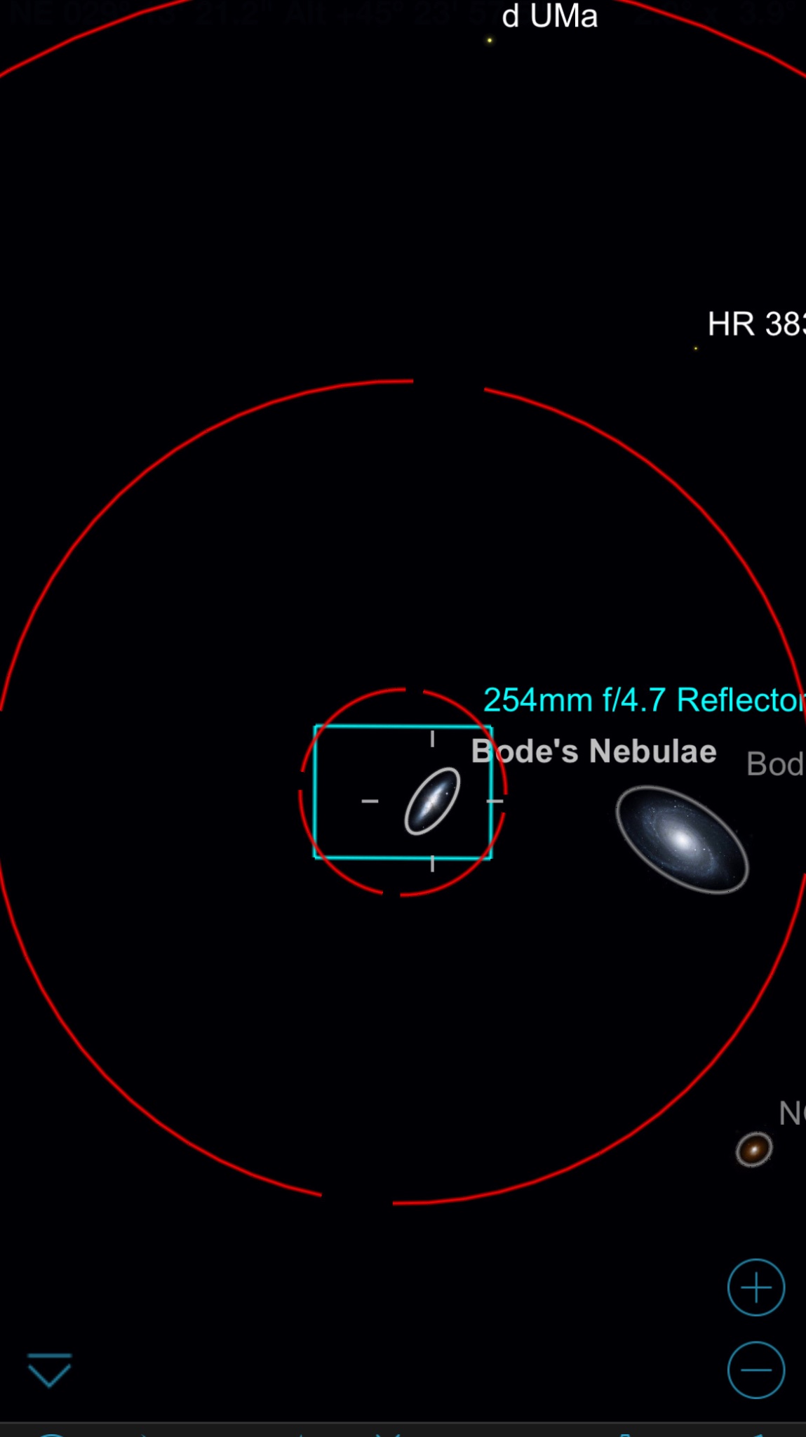

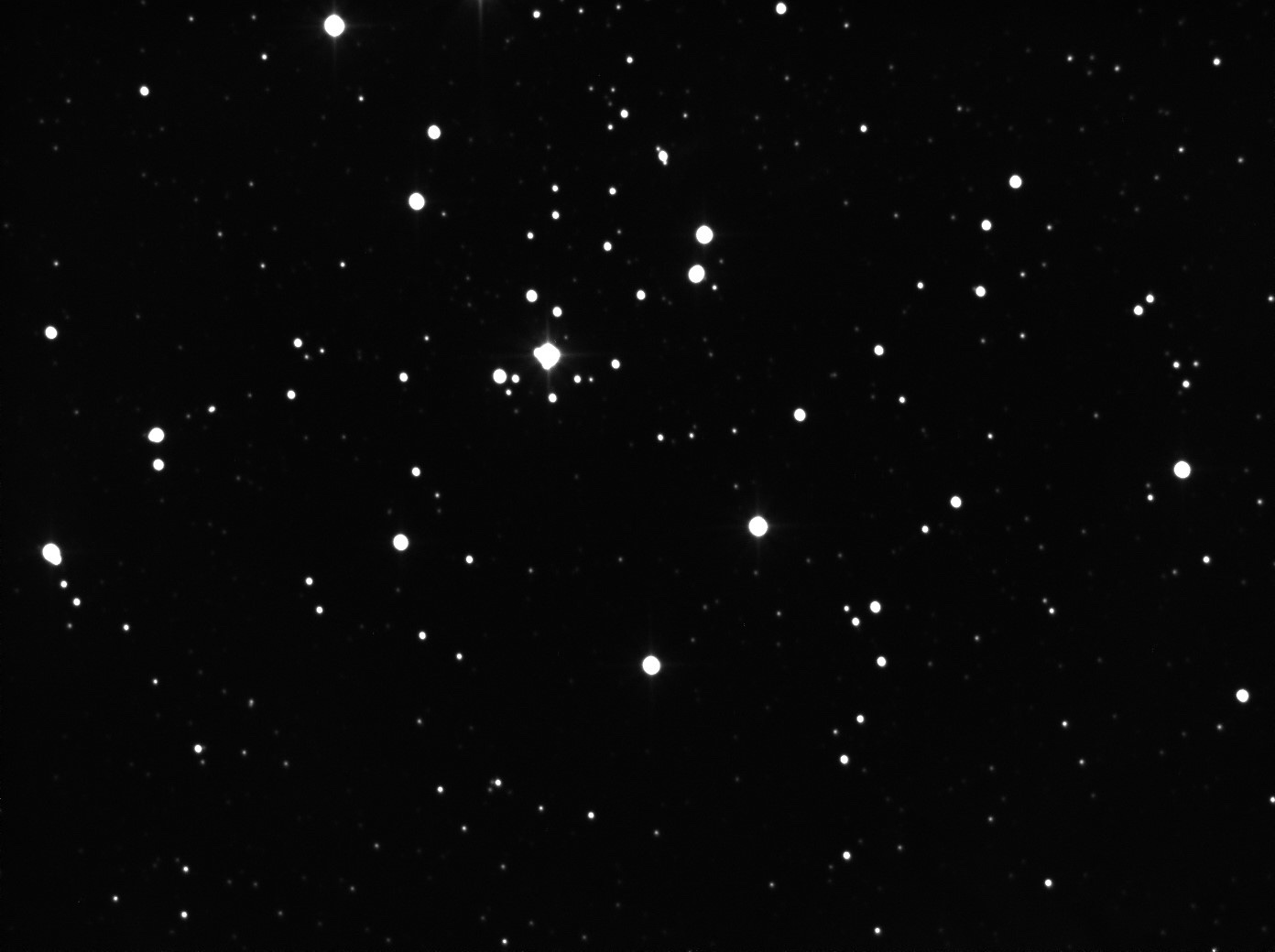

Message par Pom » 21 févr. 2021, 11:09
Nouvelle sortie avec l'ATIK pour m'entrainer
semaine 13 au 20 Février 2021
• Lieu : Saint-Pierre d’Entremont (Chartreuse, 38, 45°25’59“N, 5°,52’,17“E)
• Altitude : 750 m
• Objectifs : déguster l’astro et poursuive le Visuel assisté
• Dobson 254/1200 goto piloté par skysafari ,Delos 14mm, et Atik Infinity pour VA
• Ciel : 3 belles soirées sur 6 , dont 2 en VA durant 2-3H, les nuages sont capricieux en basse montagne….
Mixer VA et observation à l'oculaire n'est pas toujours évidente pour l'éblouissement et nécessite bien 20mn pour permettre aux bâtonnets de se refaire un reset.

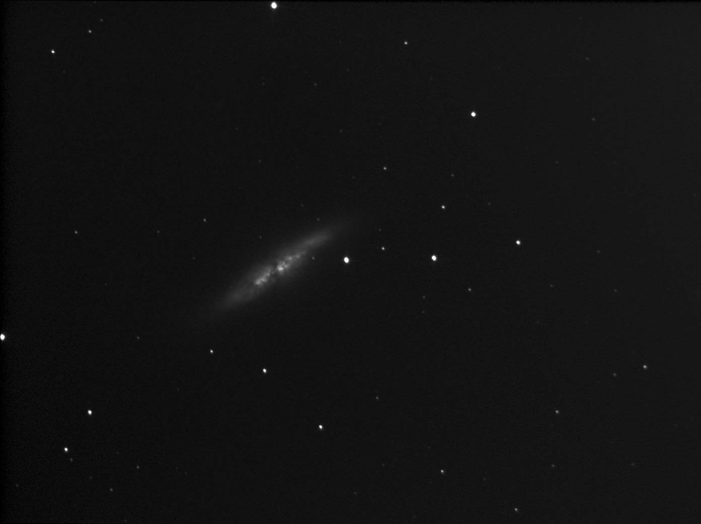

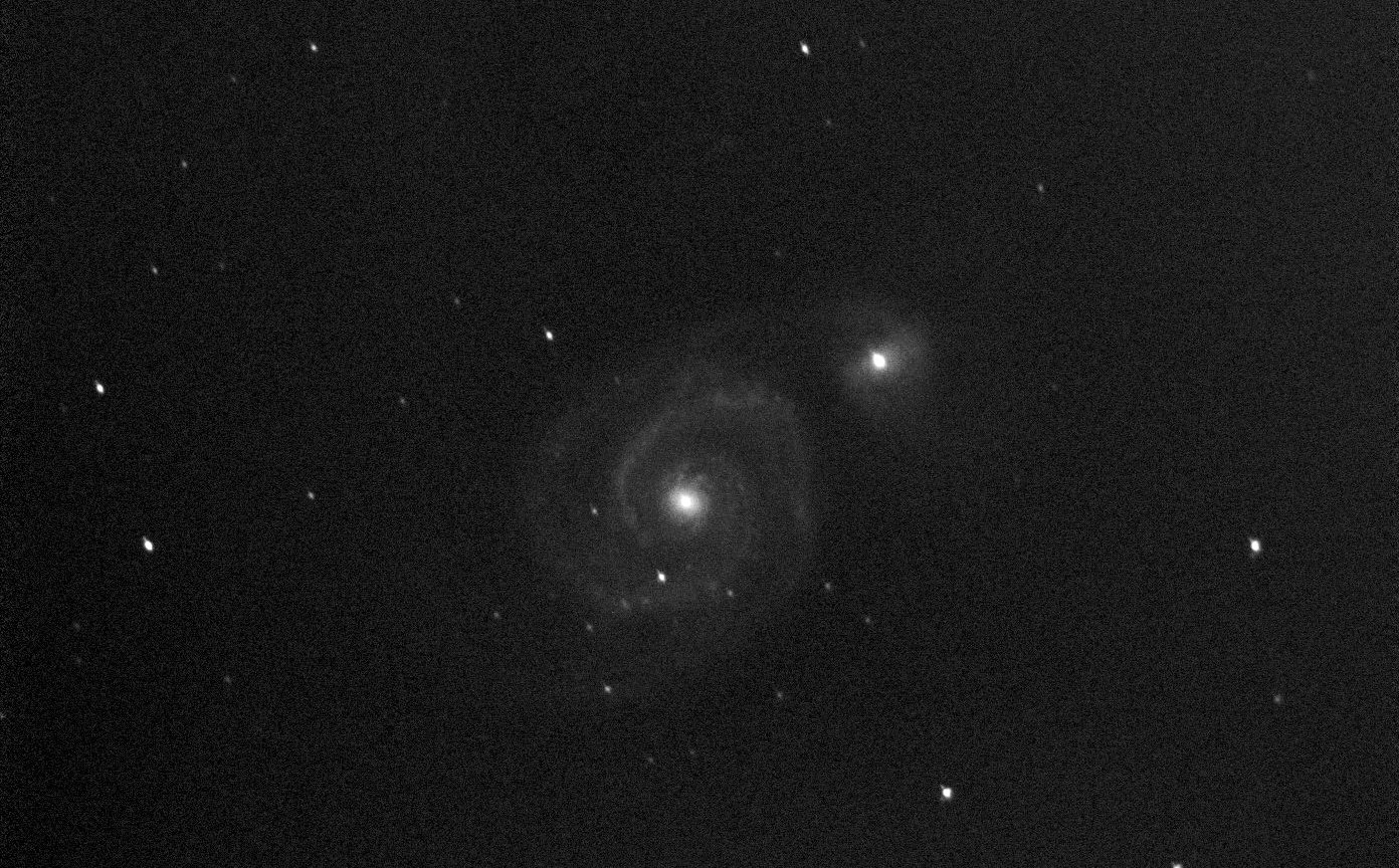

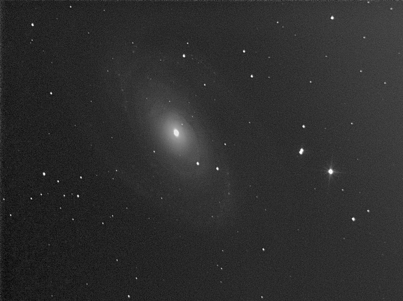

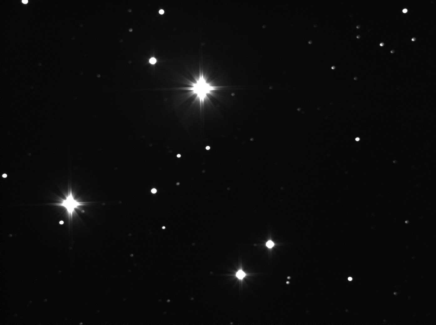

En 2 soirées VA Autant M42 est facile à capturer , j’ai un peu plus galéré pour les autres : la rosette, le cône et M37 par exemple : je vois des étoiles, des étoiles mais pas trop de gaz pour les deux première, et pas de concentration circulaire pour la troisième ; j’ai le sentiment que l’atik infinity monté sur un 1200mm de focale donne un champ trop important (la simul sur Skysafari le montre bien et capture des pléiades aussi) et nécessite une sacré précision de la cible, ce qui n’était pas trop le cas ce soir ave le goto et le téléscope posé sur du gravier (le contrôle avec niveau à bulle était pourtant correct).Il faudrait un chercheur optique en sus pour affiner la cible je pense, car le Telrad n'est plus précis. (en sus de la buée liée à l'humidité locale).
M82&M81 : trouvé M82 et pas M81, pourtant elles sont à côté.....
Le masque de Bathinov aussi n'est pas adapté avec un diamètre trop court, il flotte sur le secondaire...je viens d'en commander un plus grand sur TS pour coiffer la tête du Dobson. Du coup, j'ai fait la mise à point à vue en mode temps réel en bin2, temps 0,5s.
La prochaine fois, je fais sur 130/650 pour avoir un champ plus large.

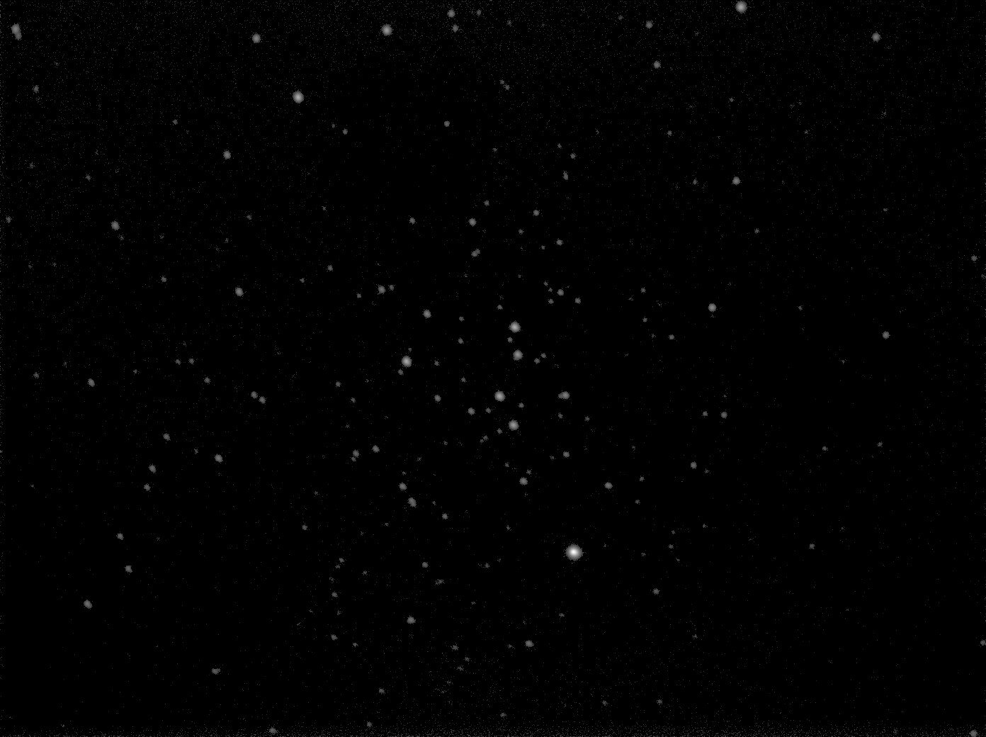

J'ai tenté M42, M35, nébuleuse du côneNGC2264, nébuleuse de la rosette NGC2244, M81/M82, M45.
Avec des poses de 3s en bin1, environ 10 à 20 empilements suffisent à se faire idée rapide du résultat. Si j'étais patient, j'aurais poussé pour plusieurs dizaines de minutes pour réduire le S/B.....Avec 5s, 10s de durée de pose, je ne vois pas trop la différence à part des étoiles plus rondes qui comment à baver. J'utilise le mode suivi du Goto.

Messages : 8228
VA avec Atik Infinity
Message par ouki » 21 févr. 2021, 20:12
Merci pour ton retour sur ce crova mixte.
Au vu de ta M82 parfaite c'est plutôt encourageant, effectivement 1200 de focale ça commence à faire .
Comme expliqué sur le groupe dobson passe en bon 2 pour voir sur les cibles plus difficiles, etl'histo va chercher la puissance en éclaircissant.

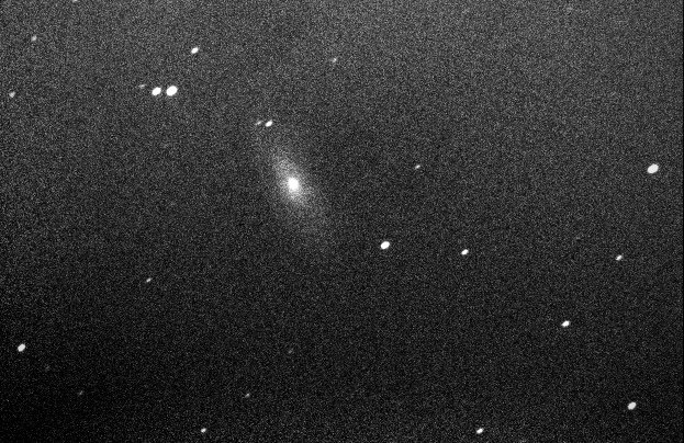

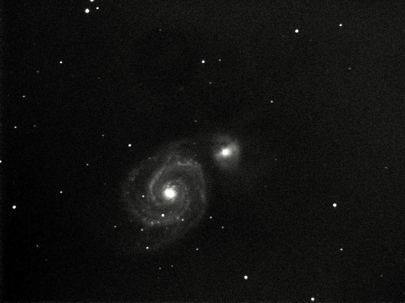

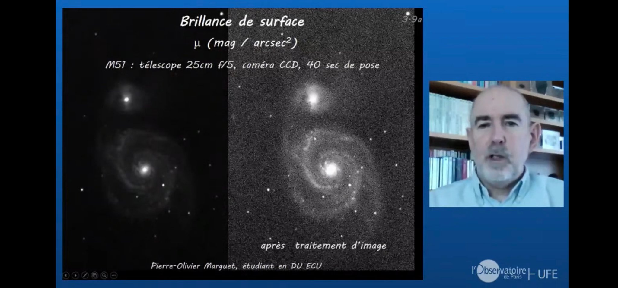

Message par Pom » 03 avr. 2021, 13:44
Petit retour du we dernier ensoleillé et enluné. Je partage les quelques clichés. Avec une dizaine de poses de 6s, voire 10s pour chacune d’entre elles . C’est court mais assez efficace pour capturer. Le plus dur était de trouver les galaxies au Telrad car le goto n’était pas très précis avec le tube incliné entre 70-90°. Avec un peu de patience, la finalisation du pointage sur l’écran du PC par recherche « matricelle » à la télécommande, par balayage haut/bas, gauche/droit finit par porter ses fruits.
Les images sont brutes à l'exception de M101 et qui a été traitée par un prof universitaire d'astronomie et qui pratique un peu.
D'ailleurs parmi la ribambelle de logiciels existants, si vous avez des conseils, je suis bien évidemment preneur. J'ai par ex chargé une version d'éval de Prism qui a plusieurs cordes à son arc mais à suivre.
Lieu : Les Bouchoux, Franche comté, 39
• 46°17’50 N 5°49’5 E Altitude : 800 m
• Ciel : clair, index MeteoBlue index1 à 5, index2 à 4, low mid high cloud 0 à 22H. Le logiciel Atik Infinity mesurait un indice de qualité image de 4 (très bon,) alors qu’’habituellement, il se situe entre 8 et 14
• Objectifs : vérifier la collimation au REEGO , tour d’astres côté Nord et Visuel assisté pour les galaxies M51, M81/M82 et M101
• Dobson XT10G, Delos14mm, Telrad et Atik Infinity pour VA

Messages : 7570
Message par kaelig » 25 avr. 2021, 16:28
Cette caméra & ce soft était et sont encore en avance sur les autres. J'ai imagé avec mon Infinity avec et sans le soft ATIK en utilisant Stellarmate ... la caméra est quelconque sans le soft qui rend les choses simples et super efficience en "live stacking".
Grâce à cette caméra, tu as pu imagé dans des conditions ou d'autres n'auraient rien pu sortir :ave:
