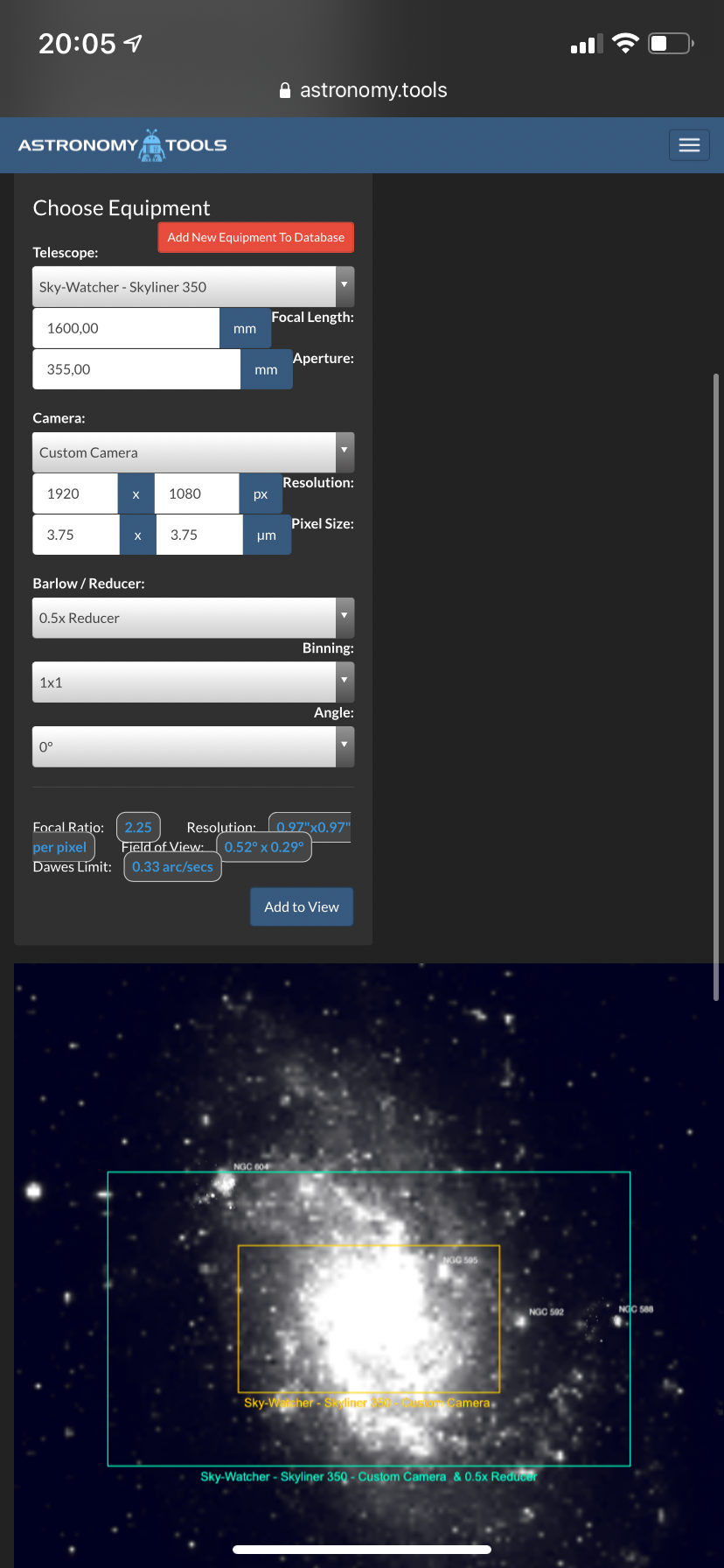

Fcouma, tu peux jouer avec cet outils pour te rendre compte de ce que tu peux voir sur les galaxies les plus courantes. Une M33 par exemple.
https://astronomy.tools/calculators/field_of_view/

Exemple sur M33, avec une caméra à base de capteur 385 :
Le petit cadre c'est sans réducteur de focale, le grand c'est avec.
C'est un peu étroit sans. Mais avec tu auras de la coma et du vignettage. Mais c'est déjà largement assez pour t'en mettre plein les yeux.

M81
vert : 224
rouge : 385
bleu : 224 avec réduction à 0.5x
jaune : 385 avec réduction à 0.5x
Pour que le live stacking fonctionne, il faut que le logiciel détecte suffisamment d'étoile pour empiler les images. Le champ additionnel de la 385 sur les côtés permet notamment d'augmenter tes chances de stacker, davantage que d'exploiter réellement cette portion d'image pour l'observation. Mais pas de stack, pas d'image du tout, donc...
