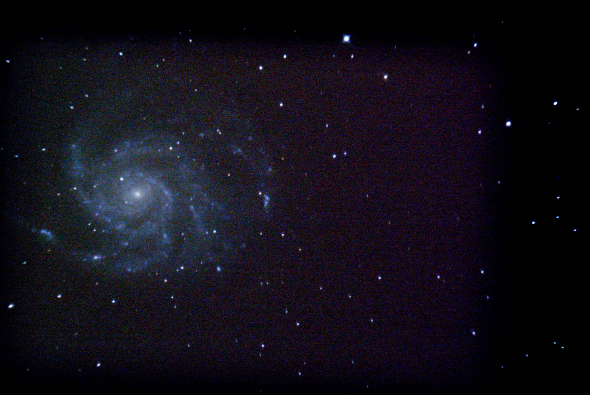

On commence par la plus réussie M51. Pas difficile à faire, ça sort tout seul. Mais pour la trouver... :shock: avec juste un pointeur laser et le champs rikiki de la caméra, plus la latence du portable :doh:
323s

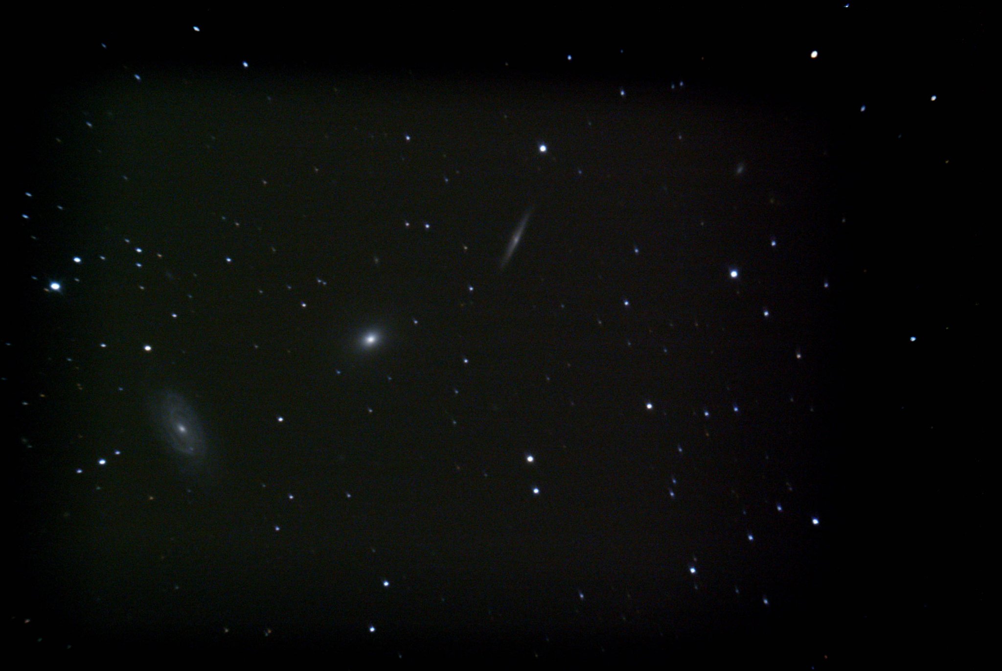

Le petit groupe dans le Dragon autour de NGC5985 au milieu, entourée de NGC5981, l'aiguille et NGC5985.
276s
M101 qui manque de patience
113s

@ouki merci pour ton message et tes encouragements. Faut dire que c'est un peu grâce à toi que je me suis mis au VA. J'ai suivi tes aventures pendant un moment grâce à internet avant de sauter le pas.
Il faut que je peaufine la technique:
Peut-être réduire un peu le temps de pause entre 0,25 et 0,4s..à voir mais pas sûr que ce soit la cause des étoiles ovales.
Je penche plutôt pour de la coma car leur allongement est dirigé vers le centre de l'image. Donc il me faut probablement chercher des meilleurs réglages au Paracorr.
Le disque Hartmann triangulaire, je pense que je vais me te tailler aujourd'hui si je trouve une chute de CP...
Il faut aussi que j'améliore ma technique de cadrage probablement accepter de stacker un peu plus, recadrer plus souvent et sans doute baisser le gain pour les objets brillant en tout cas.
Ca devrait permettre de faire plus joli.
Bref c'est un début.
Sinon l'avantage incontestable du VA, c'est que je n'ai plus besoin de marchepied! :mrgreen:
