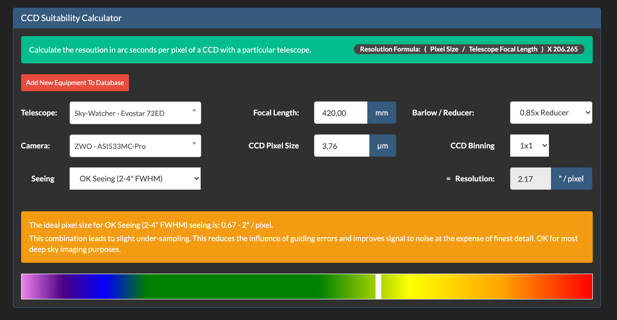

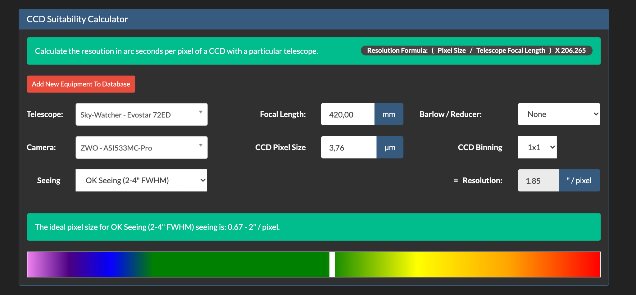

Tout ça a l'air très bien. Tu peux vérifier la compatibilité de ta lunette et de la caméra sur ce site : https://astronomy.tools/calculators/ccd_suitability
Par exemple, sous un bon (ou mauvais) ciel et sans réducteur, avec la 533, tu es bon :
Avec le réducteur, tu es en suréchantillonnage. Je ne suis pas le meilleur pour t'expliquer ce que c'est, mais pour le site, ça sort de la zone verte... mais ils disent que l'excès de précision est ok tout de même pour le ciel profond, donc... (les pros te confirmeront si ça passe toujours ou pas) :)

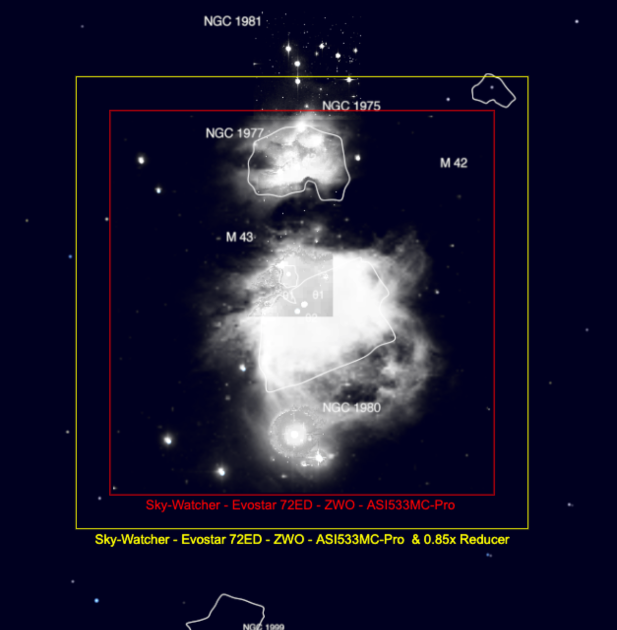

Le mieux, c'est encore de se lancer... et tu verras bien la taille des objets que tu pourras observer. C'est sûr qu'avec peu de focale, tu seras en "champ large", donc M51 sera mini (mais pas tant que ça !)...
https://astronomy.tools/calculators/field_of_view/ (sans le réducteur de focale)
Capture d’écran 2021-04-14 à 14.50.14.png (98.59 Kio) Consulté 2568 fois
Avec le réducteur...
C'est quand même sympa, pas trop mini...
M33...
Et sur des gros trucs, de toute façon, ça ne rentrerait pas tout...

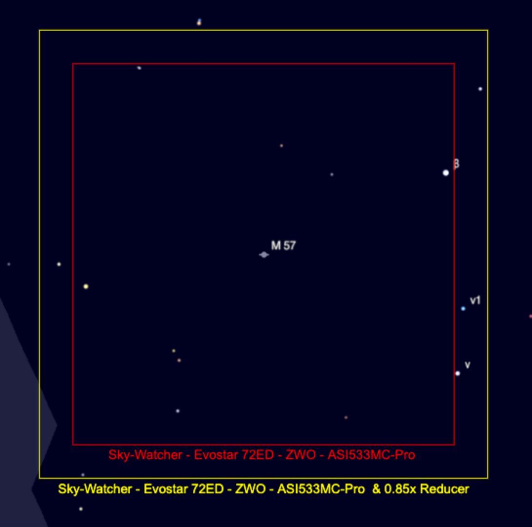

Bon, sur des nébuleuses planétaires (les trucs tout petits), évidemment, c'est plus mini...

Typiquement le genre d'objets pas faisables avec un "champ énorme"/ peu de focale (ce qui n'est pas un probleme si ce n'est pas ce qui intéresse, mais il faut le savoir avant)
@Olivier-Fantasy oui se lancer c'est bien, et on peut se tromper et refaire différemment ensuite, mais c'est plus facile a dire quand on ne paie pas la facture :D
Dans tous les domaines c'est quand même mieux de connaitre ses besoins avant de sortir le chéquier, enfin ce n'est qu'un avis parmi d'autres.

Demande conseil sur premier équipement VA
Message par steph37 » 14 avr. 2021, 15:28
Merci @Olivier-Fantasy ! En fait je n'avais pas vu qu'on pouvait... choisir un objet . Ah oui c'est génial ce truc !
