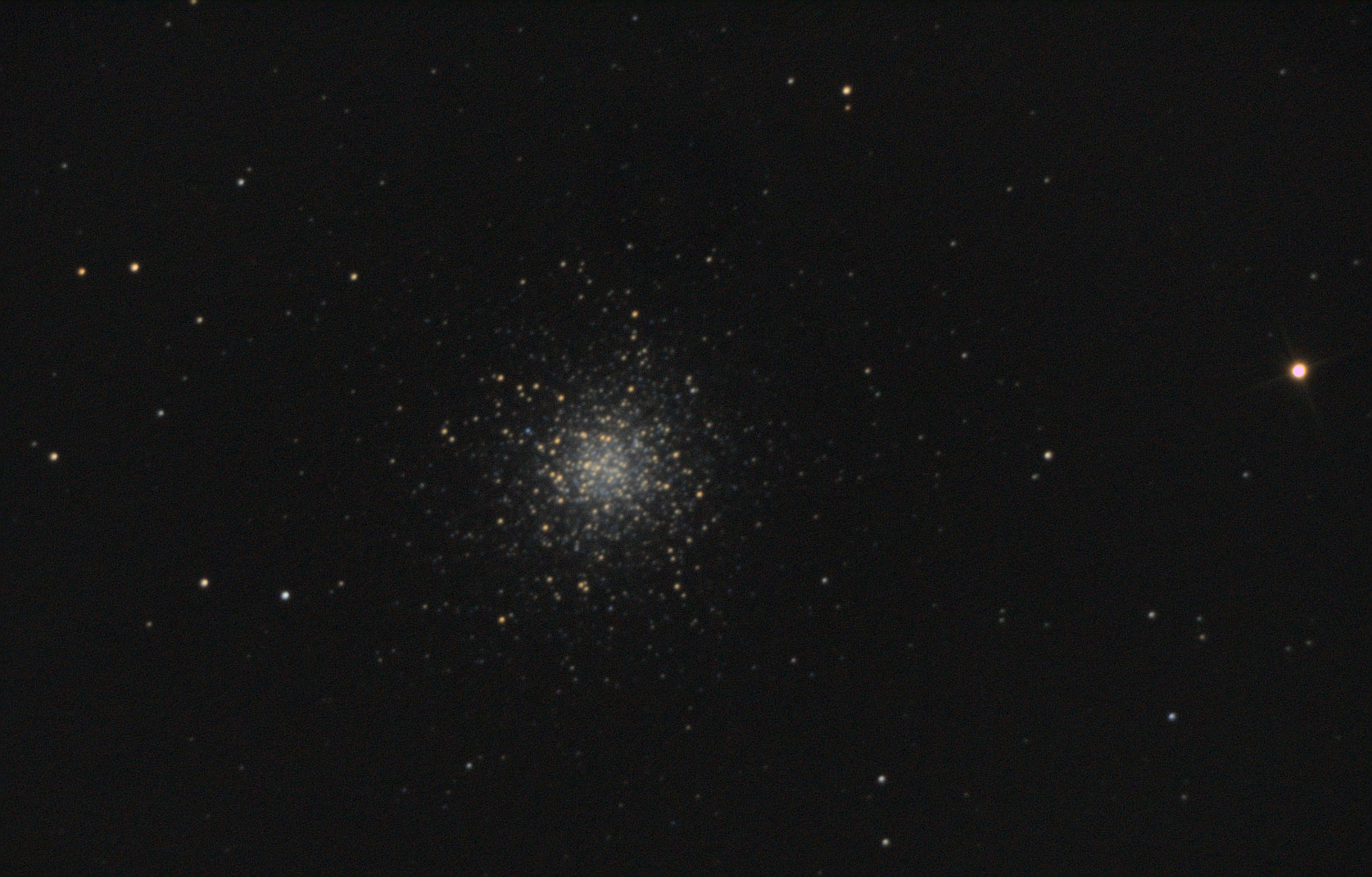

Message par soulearth » 14 mai 2021, 14:51
Lors de ma précédente observation, j'ai réussi à faire M13 :lol: . Y'a pas de petit victoire :D
Pour une première le résultat sortie de SIRIL ( sans gros traitement ) est correct car le fond du ciel a la gentillesse de cacher la misère.

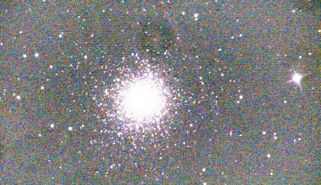

Mais si on regarde d'un peu plus prêt, j'ai un vilain quadrillage.
Dans SIRIL en mode histo:
Dans startools apres uniquement un autodev:
Vous ne sauriez pas d'ou ca vient et comment corriger ça ?

Message par soulearth » 14 mai 2021, 21:39
Je pense avoir trouvé. Il fallait en plus que je décoche : dematricer les fichiers FITS de haut en bas. Sans plus de traitement.
Cette fois c'est mieux :D

Ok et lorsque tu te mets en mode histo la trame ça donne quoi ?
Messages : 9172
Vilaine Trame
Message par soulearth » 14 mai 2021, 21:57
Petit Astro a écrit : ↑
14 mai 2021, 21:42
Disparu.
Donc double problème de dematricage ^^. Un de mauvaise utilisatation et un second plus fourbe :lol: .
