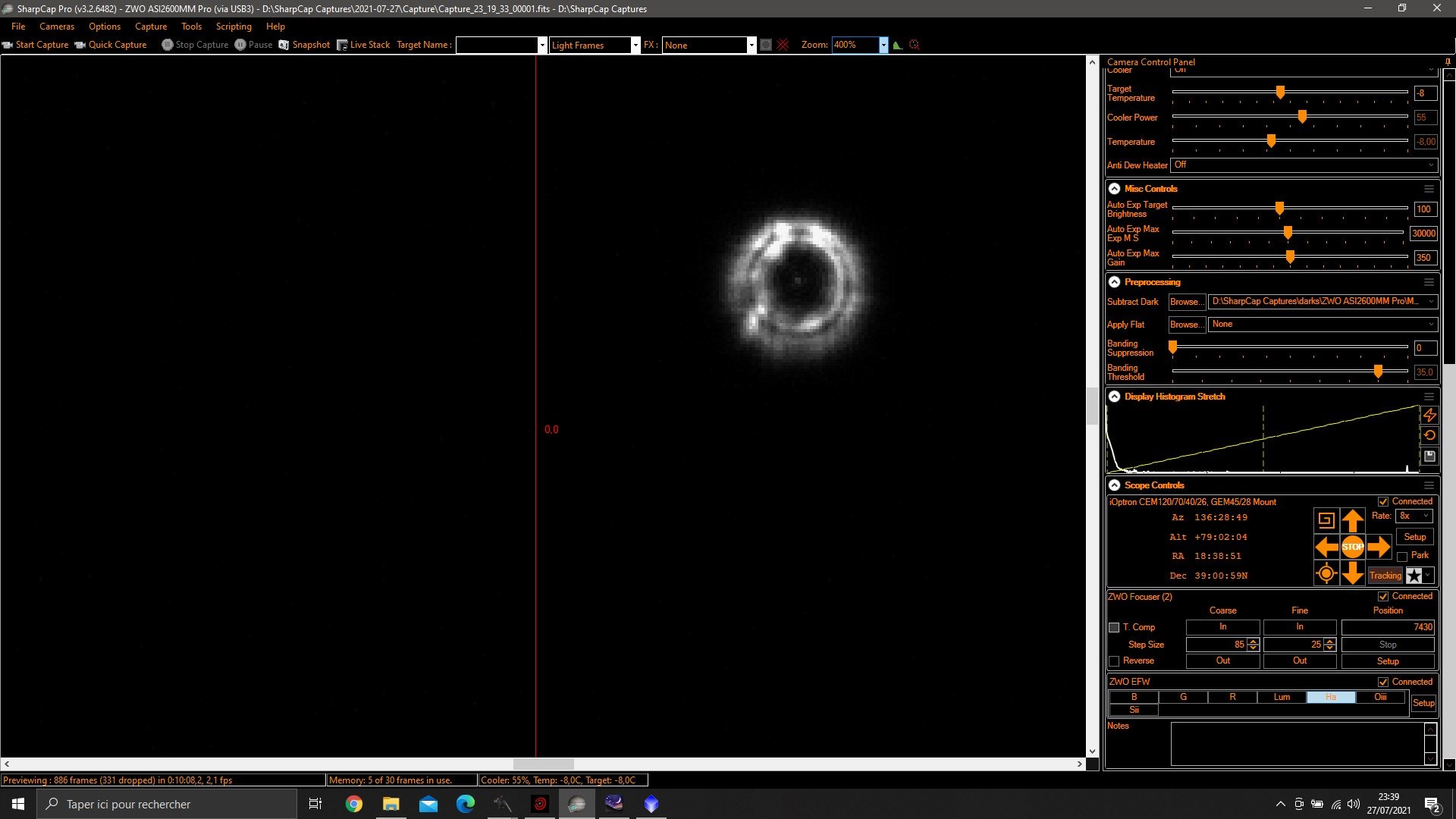

Première étape : réglage fin du primaire
rien de particulier : le star test classique, vous déplacez une étoile en la laissant au centre et vous équilibrez le gradient de luminosité de la figure d'Airy, cela vous donne un axe optique de primaire orthogonal au plan du capteur
Utile : j'ai appliqué à l'extrême le "truc" du filtre rouge, j'ai pris mon filtre H alpha !
Les résultats sont excellents: la figure d'Airy est beaucoup plus stable. Il faut juste prendre une étoile trés brillante pour compenser le passage à 3,5nm de bande passante ! En cette période, j'ai fait ça avec Véga ou Dened
Ci dessous quelques snapshots pour illustrer :

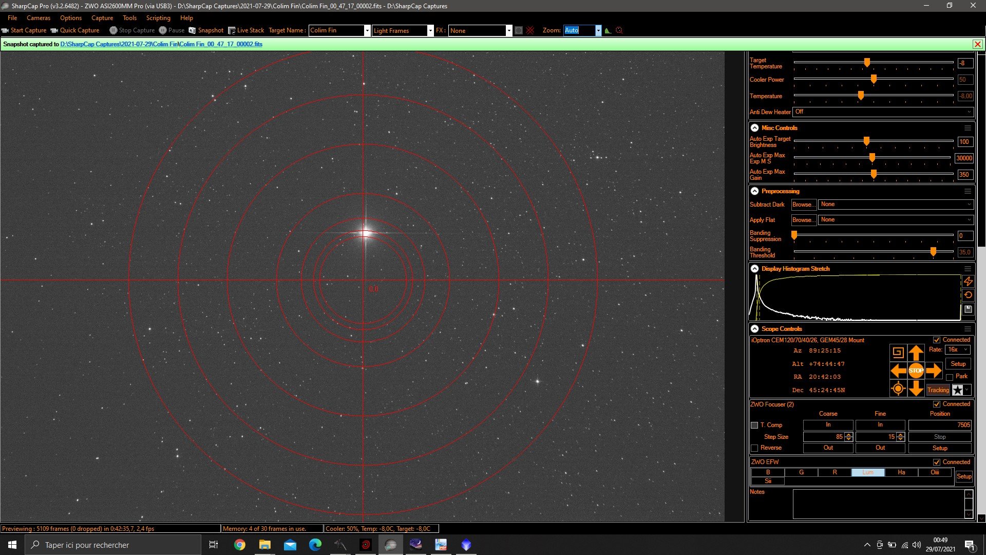

Deuxième étape : analyse de la forme des étoiles sur les bords du capteurs

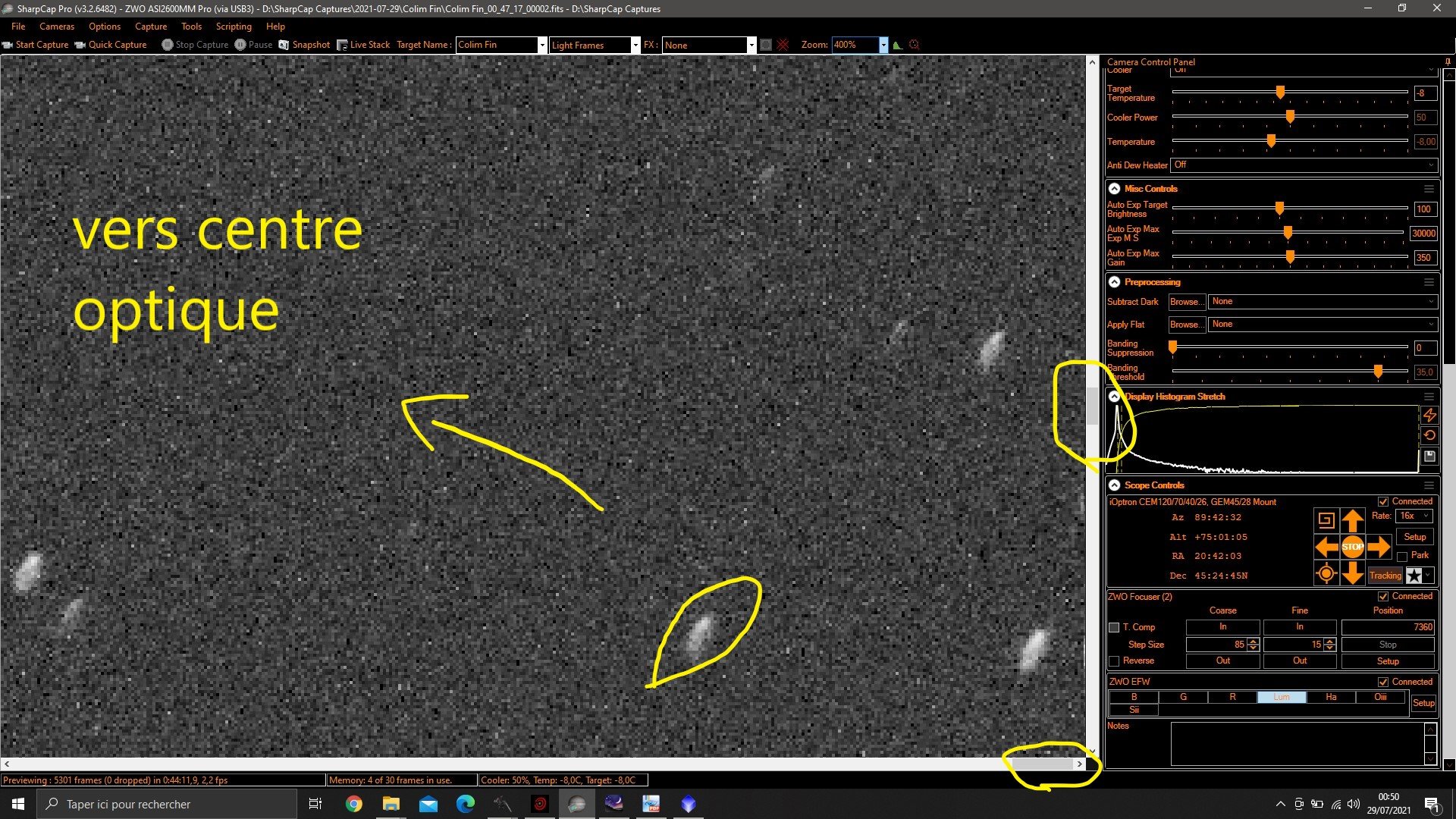

sur les bords, vous avez de l'astigmatisme "naturel"; in focus vous avez une "barre" perpendiculaire à l'axe optique du primaire; out focus, la barre est dirigé "vers" le centre optique.
Il s'agit de voir si ce centre optique correspond au centre du capteur, les dissymétrie des formes des étoiles sur les bords permettent de le voir.
A l'usage, j'ai commencé par les coins mais ce n'est pas pratique, le plus facile pour moi a été une position légèrement in focus avec la largeur du capteur. en prenant le bord droit , je voyais un truc comme ça :
mon centre optique est donc légèrement en bas du capteur. Je prends une étoile de référénce au centre et je la monte vers le haut

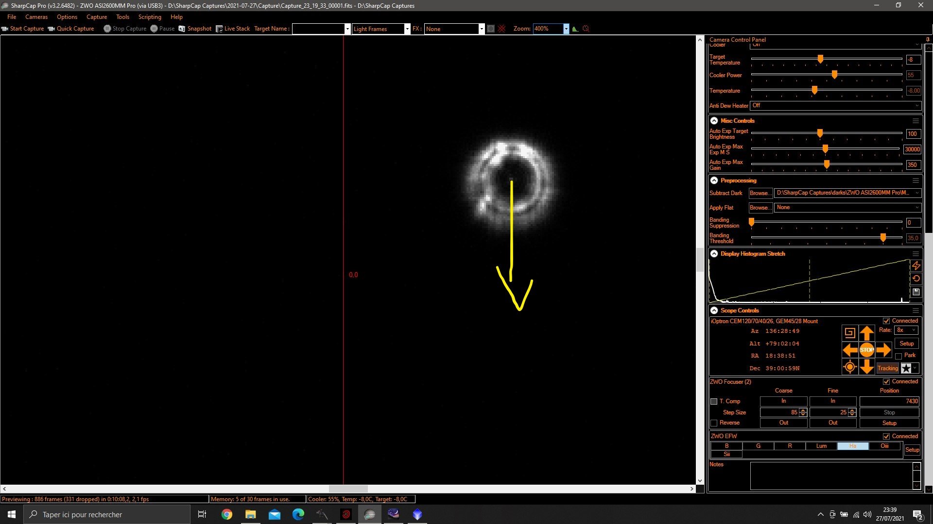

[retour vers la géométrie : la rotation se faisant au niveau du secondaire, c'est le mouvement qu'il faut faire, sachant que le secondaire est à 1/3 de la focale, quand je déplace mon étoile de Xmm, je déplace mon impact sur le primaire de 2X mm en gros]

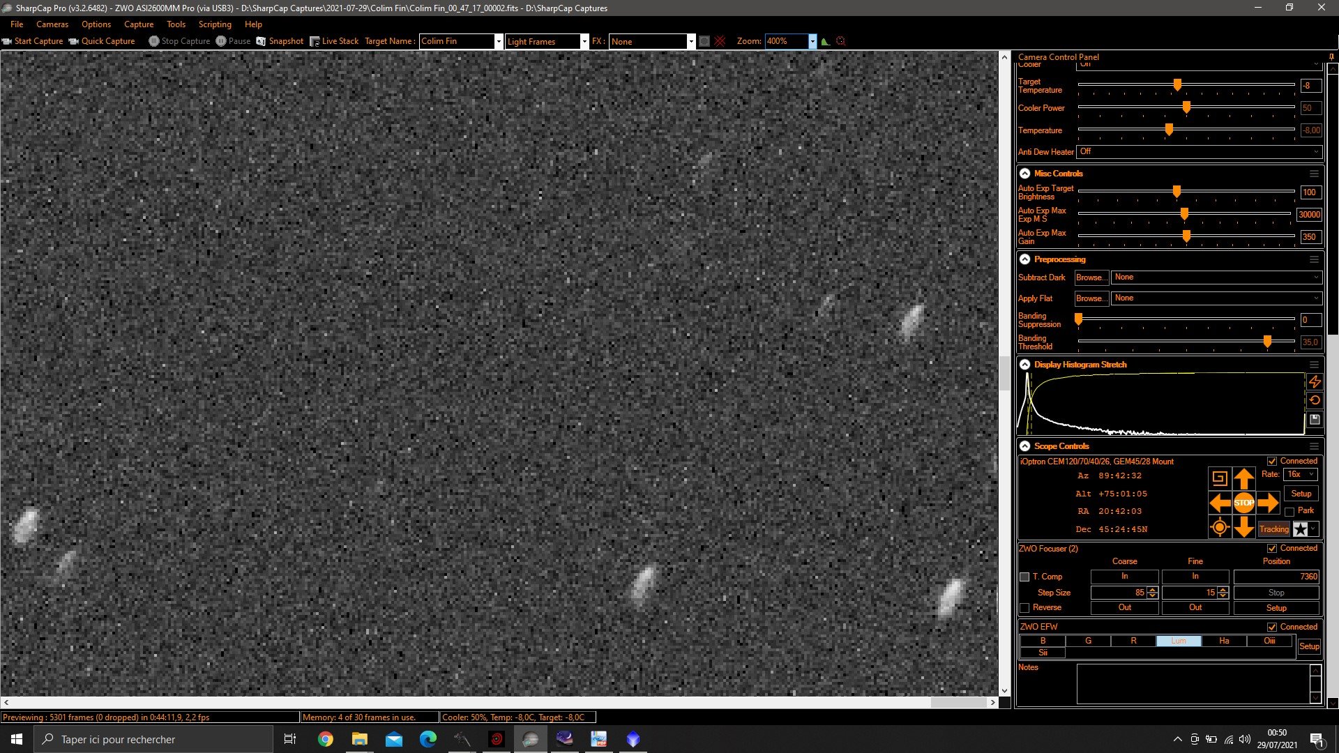

comme tout ça prend bien la tête, j'ai fait la manip avec un gros mouvement pour voir ce que ça donne, Dened était au centre et j'ai bougé le secondaire pour l'amener à l'endroit suivant :
Après avoir remis mon axe optique de primaire orthogonal (cf première étape), le bord droit donnait ça :
Le mouvemengt était le bon mais beaucoup trop fort, j'ai repris une position plus proche et refait mon réglage de primaire
Avec des analyses de ce type, je suis en 2 mouvements de secondaire arrivé à qqs chose de satisfaisant, certainement perfectible mais il fallait déjà le faire une première fois avant de chercher à le faire mieux.

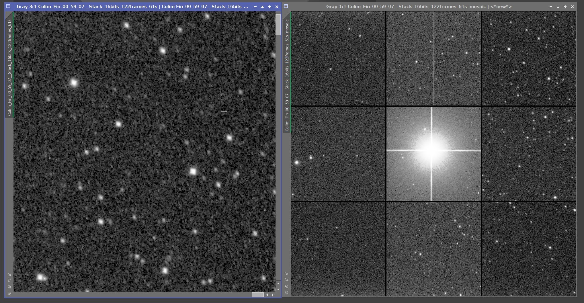

Cela donne le stack qui m'a amené à confirmer que je devais creuser mes soucis d'astigmatisme mais c'est une autre histoire :mrgreen:
120 pauses de 500ms pour lever les pbs de suivi, MAP faites au centre :
Pour info, je n'utilise pas CCDi, je trouve que les résultats sur des unitaires sont trop variables, je préfère FWHM de PixInsight pour voir si ça convient. et encore c'est pour vérifier mon ressenti, je n'ai pas trouvé mieux que l'observation, tout ça bouge vite et ce n'est pas facile d'identifier dans quelle sens aller.
j'ai fait ces vérification sur CCDi a posterori le lendemain. Ils semblaient bons et je continuais à avoir cette gène quand je regardais les images; c'est là que je me suis dit qu'il fallait sérieusement considérer une autre origine que la collimation ou le suivi et que j'ai décidé de faire des tests d'astigmatisme avec une figure d'Airy trés grossi au centre du capteur.

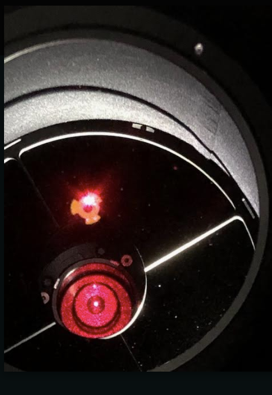

A la fin, j'ai démonté la caméra et remis le laser, voici l'endroit où il tapait sur ma pastille :
Pourquoi exactement ?
je n'en sais rien !!!
à cause de cette histoire de centre du capteur ? parce que le centre optique du miroir n'est peut etre pas exactement le centre géométrique ? parce que j'ai trés mal positionné la pastille ?
Toujours est-il que je dois reconnaitre que je ne peux que recommander de finir sa collimation avec le capteur en position, ça c'est du bon sens !

pour l'étape 1, il faut identifier le gradient de luminosité de la figure d'Airy, tu bouges tes vis pour déplacer la figure d'airy dans le sens de la fleche
les captures successives montrent que j'ai déplacé l'étoile vers le bas et montre l'amélioration de la répartition de luminosité de la figure d'Airy

Pour l'analyse, de la forme des étoiles, quand je parle de "barre" , je parle des étoiles, ci après:
- je suis dans au milieu du capteur, bord droit (cf barre de Sharpcap entouré en jaune)
- je suis in focus : mon étoile est une "barre orthogonal au centre optique"
- je vois donc que mon centre optique tape haut au dessus du centre de mon capteur, ce qui est normal car j'ai fait juste avant un gros mouvement avec le secondaire (beaucoup trop grand mais ça permet une illustration trés visible):

Message par Djibi » 30 juil. 2021, 23:49
Et ben merci pour ces précisions messieurs @clouzot et @John Mc Burn
J’appelle ça comme ça car je ne suis plus dans les projections type image du secondaire sur le primaire.
je n’ai pas l’impression d’être dans les donuts : la transition est progressive, c’est vrai mais les donuts, pour moi, c’est quand on commence a voir les images de type projection du secondaire sur le primaire , mais cela représente peut être autre chose pour toi
Je n’avais jamais fait attention que le terme figure d’Airy correspondait à la version focalisée, donc minusculissime , tu dois avoir toutes les ordre de grandeur en tête @clouzot : avec 1 pixel par seconde d’arc, ça prend quelle place ?
Les zooms ici sont à 400% ou 600% pour les 2 avec astigmatisme

Message par clouzot » 31 juil. 2021, 00:01
Djibi a écrit : ↑
Ben justement comme j'expliquais à @spica2000 il faut échantillonner bien brutal pour la voir. Ton 200 a une résolution théorique de 0.58", il faudrait échantillonner au moins à 0.3" par pixel. Donc Barlow x3 à x4 !
EDIT : ou sinon tenter Metaguide, qui sait se passer de figure d'Airy et travaille uniquement sur le centroide de l'étoile. Mais c'est un logiciel vraiment revêche...

Message par spica2000 » 31 juil. 2021, 07:57
@clouzot voilà une piste: repasser en bin 1. Etais resté en bin 2.
Sinon ça ne sert probablement à rien de vouloir faire une collim fine sur les annneaux de diffraction avec une barlow, si je ne veux pas imager avec la barlow.
Donc me reste la solution de diaphragmer le primaire. Avantage c'est moins cher.
Inconvénient personne ne semble faire ça donc doit y avoir un loup...
Dans le style mon masque devrait être parfaitement circulaire et centré dans des tolérances impossibles à obtenir...
Après c'est peut-être illusoire et inutile de vouloir affiner la collim sur la tâche d'Airy pour du CP où il y a toutes les chances que le seeing soit le facteur limitant avant la collimation.
Ce qui n'est plus le cas en planétaire ou en lucky imaging sur NP brilantes par exemple.
