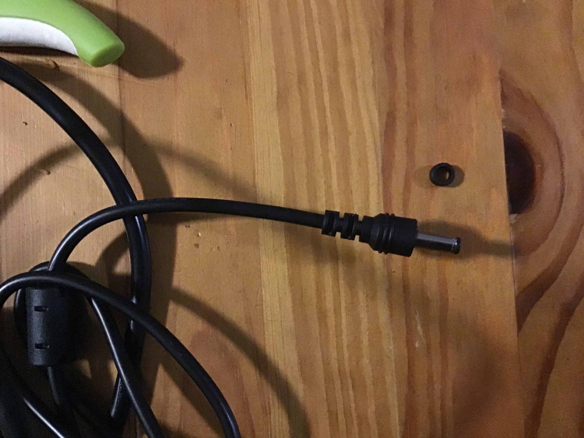

Je lance stellarium, j’alimente la monture avec un bloc zwo 12v 5A je mais sur on est ….. bah rien que dalle, pas de voyant qui s’allume. :x
Bon sa va je suis technicien donc je sort le multimètre ok 12v. Je regarde donc la connectique livrer avec la monture celle en allume cigare et je vois qu’il est légèrement plus long et qu’il se vis direct sur la monture.
Du coût je me dis que je vais modifier le transfo et je décide de couper le morceau en plastique sur le connecteur pour gagner de la profondeur
Je sort, je branche est la :ave: sa s’allume. :clap:

Effectivement ce connecteur 12V de l’AVX est parfois un peu capricieux. Désolé que ça ait planté ta soirée…
Tente de tout faire marcher « à blanc » pendant la journée si tu trouves le temps. Monture, caméra depuis Sharpcap…comme ça tu es prêt le soir venu sans trop de mauvaises surprises

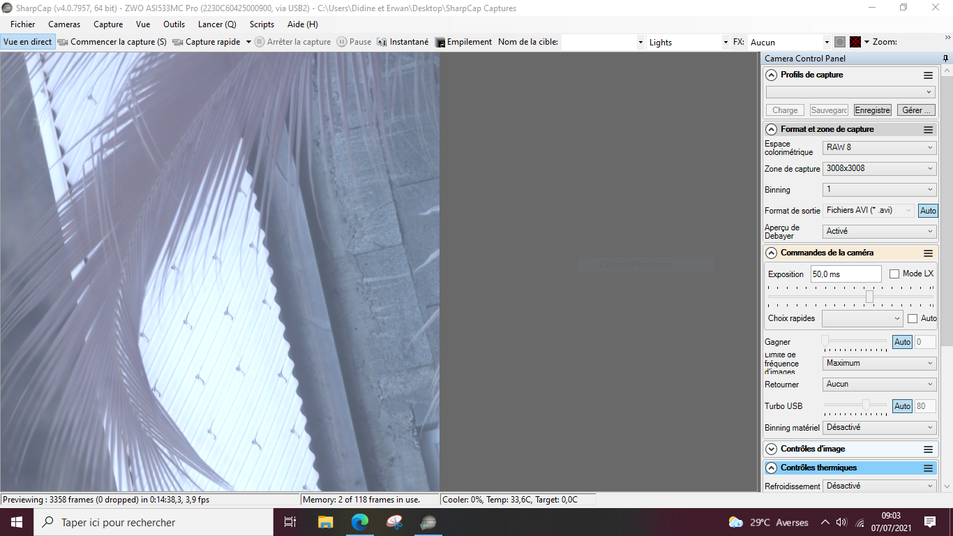

Je voudrais savoir une chose stp. Actuellement l'image est nette, je sais qu'il faudra que je fasse la mise au point pour le ciel mais peut on savoir si la collimation est bonne ou pas, ou faut il attendre le soir pour savoir.
Merci
Visuel assisté Erwan
Message par clouzot » 07 juil. 2021, 15:21
@Erwan de jour c’est très difficile avec un SCT sauf à aller placer une bille en métal le plus loin possible au soleil et à la pointer en defocalisé. Ne t’embête pas avec la collimation pour la première session, apprends d’abord à faire la mise au point (dans le bon sens hein ! toujours finir en sens contraire des aiguilles d’une montre), à controller ton AVX avec ce que tu veux (CPWI ou raquette), à régler gain/expo et à empiler quelques images dans Sharpcap, cette fichue collimation viendra en son temps :D

Une polaire basse sur l’horizon et des feuilles de palmier en guise de mire sur SharpCap, je sens que ce fil va m’énerver sévère … :whistle:
