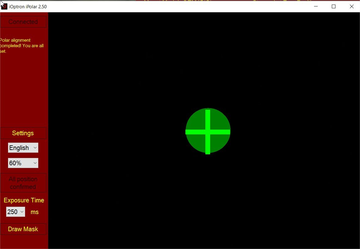

Alignement iPolar sympa et facile à faire

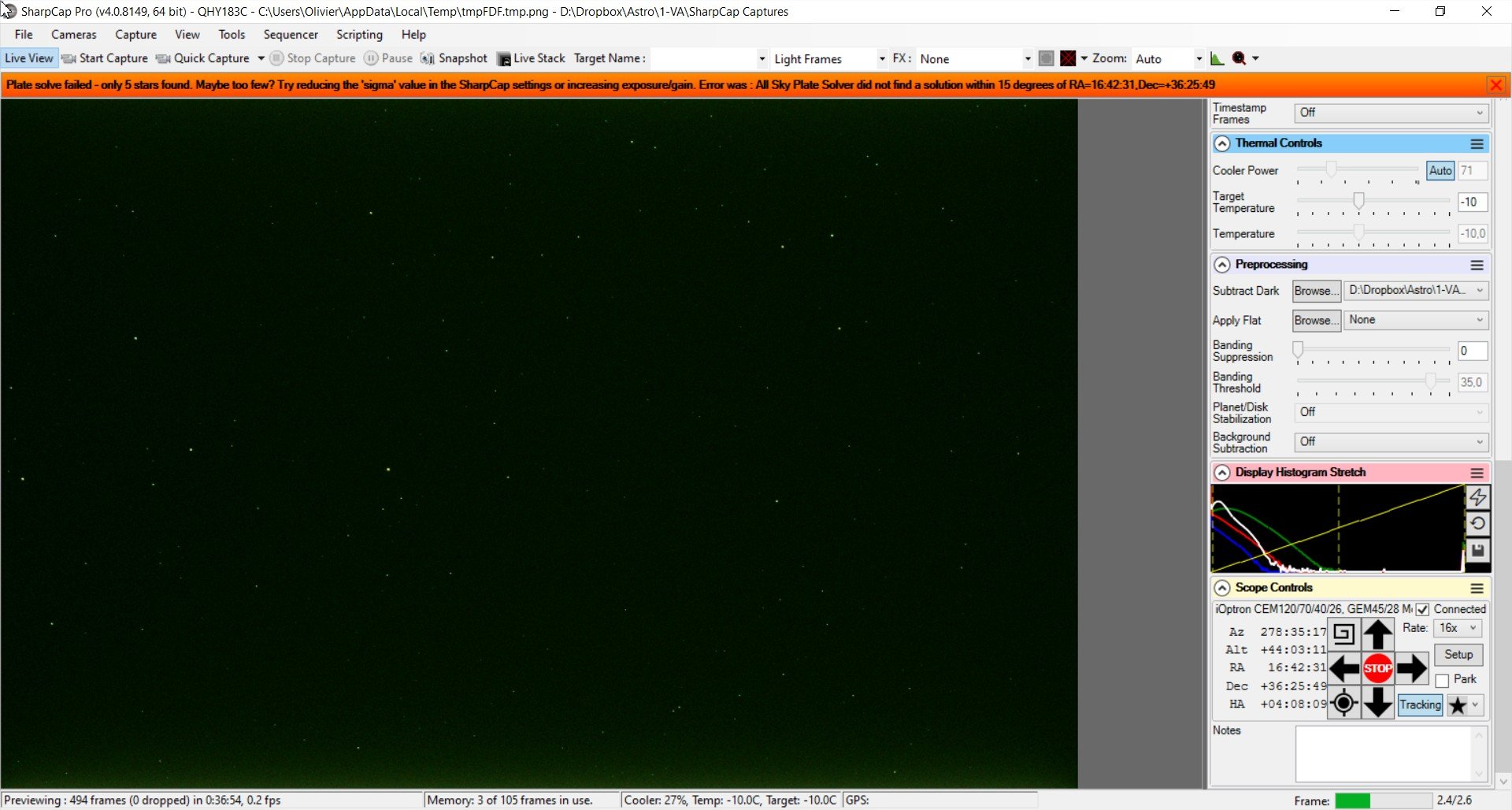

Ensuite, je pointe une étoile : Deneb, par exemple... Puis, je platesolve (et j'ai aussi "recherché la zero position", avant, comme conseillé par @Djibi : d'ailleurs, il faut le faire avant d'aligner la polaire, vu que sinon ça fiche l'alignement en l'air : testé et vérifié plusieurs fois) :
SharpCap Pro (v4.0.8149, 64 bit) - QHY183C - CUsersOlivierAppDataLocalTemptmpFDF.tmp.png - DDropboxAstro1-VASharpCap Captures.jpg
Ok, donc je positionne l'étoile au centre à la main (elle est effectivement une bonne largeur de main à côté - normal, vu que je n'ai pas fait d'alignement GoTo avant... mais je teste la méthode @Djibi 8-) )
SharpCap Pro (v4.0.8149, 64 bit) - QHY183C - CUsersOlivierAppDataLocalTemptmpAA5.tmp.png - DDropboxAstro1-VASharpCap Captures.jpg

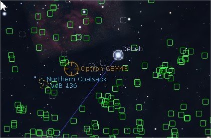

Je valide la position de Deneb... et regardez où Stellarium me dit que a monture est :
Stellarium 0.21.0.jpg (29.66 Kio) Consulté 3636 fois
(alors qu'en fait l'étoile est pile au centre de l'écran !)

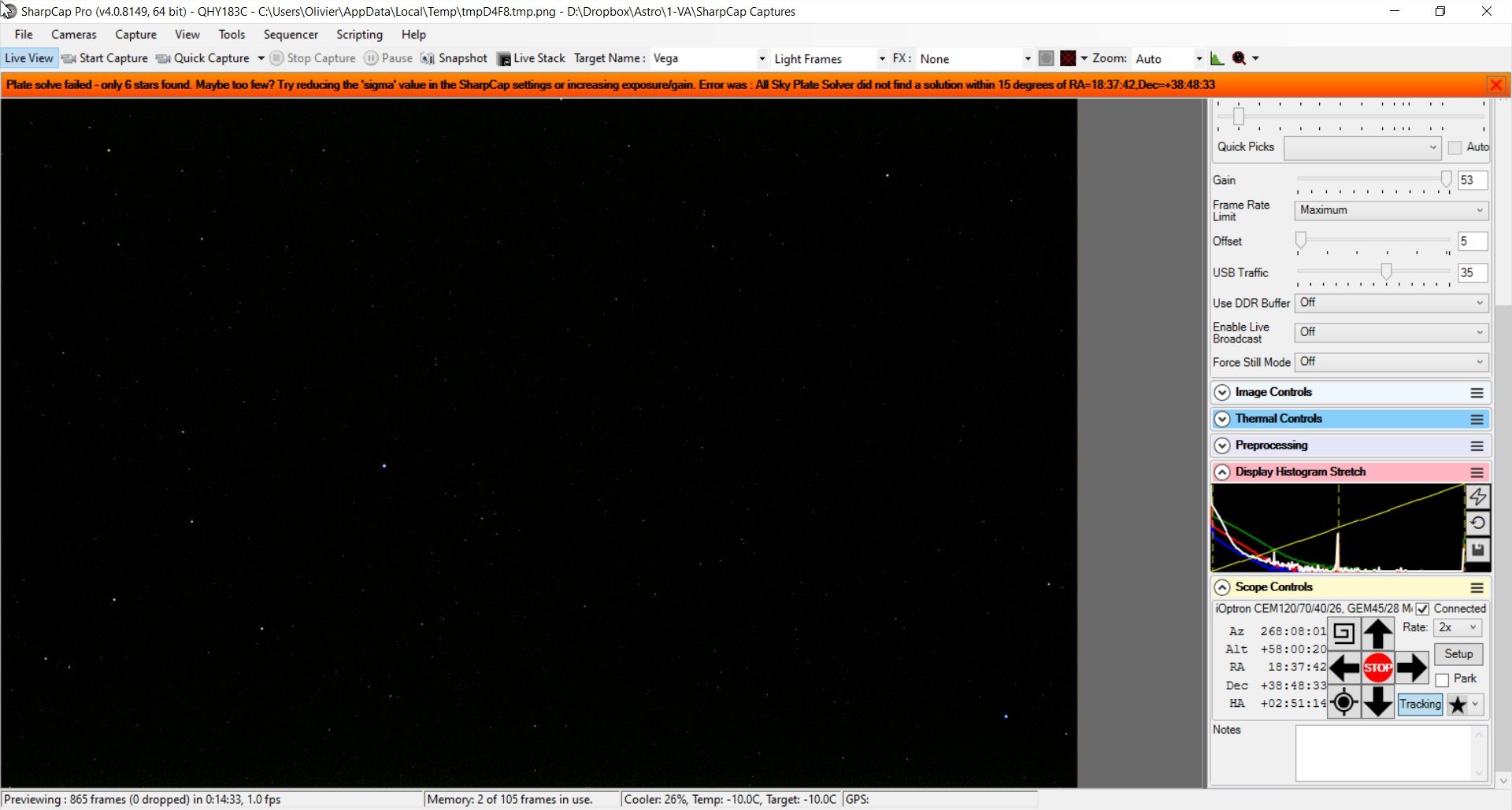

SharpCap Pro (v4.0.8149, 64 bit) - QHY183C - CUsersOlivierAppDataLocalTemptmpAA5.tmp.png - DDropboxAstro1-VASharpCap Captures_2.jpg
(à la raquette, on peut corriger la cible et cliquer sur "Enter" pour confirmer la position - et je fais ça sur deux étoiles)
Et voilà ce qu'indique Stellarium, alors que je suis pile sur Vega :

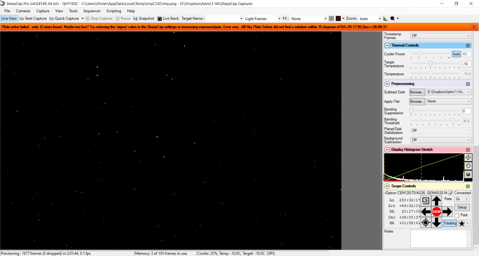

Je pointe la seconde étoile, qui tombe toujours à côté, et je plate solve (optimiste)... Bon...
SharpCap Pro (v4.0.8149, 64 bit) - QHY183C - CUsersOlivierAppDataLocalTemptmpC33D.tmp.png - DDropboxAstro1-VASharpCap Captures.jpg
A noter que j'ai vérifié que le plate solve fonctionnait et quand je suis à 2-3° de la cible, ça marche très bien.

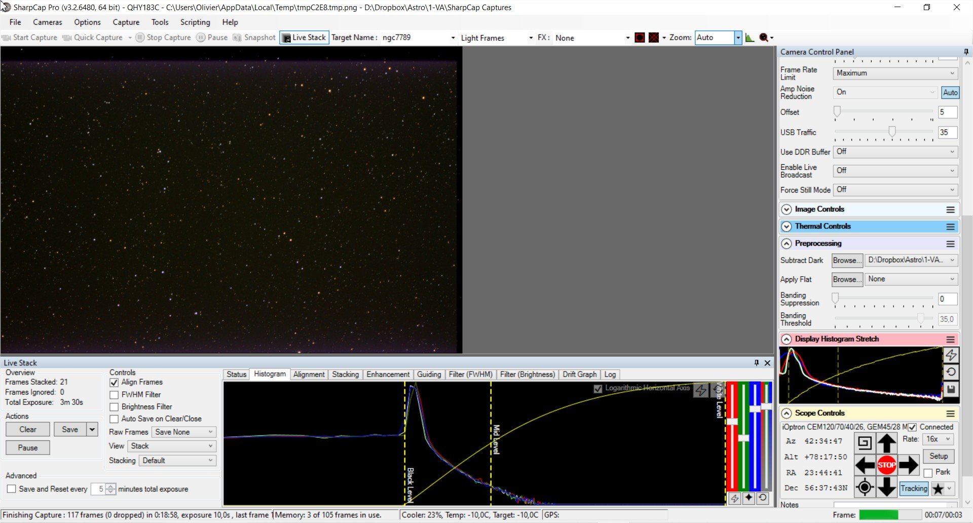

Mais si je place (au chercheur) le télescope "dans les parages" (je ne sais plus ce que je ciblais, là) : ça marche !
SharpCap Pro (v3.2.6480, 64 bit) - QHY183C - CUsersOlivierAppDataLocalTemptmpC2E8.tmp.png - DDropboxAstro1-VASharpCap Captures.jpg
Donc, si je fais tout à la raquette, sans jamais passer par l'ordinateur, les étoiles tombent pile au centre, à chaque fois ! Nickel (mais adieu Stellarium qui indique tout de travers). Je demande à la monture de revenir sur Polaris ou n'importe quelle autre étoile, et elle y revient quasiment parfaitement. Génial ! Et si je cible NGC6888, par exemple, c'est presque pile au centre... Mais... ben le guidage est pourri !!!... alors que tout est nickel aligné, la polaire et le reste, on voit les étoiles dériver à l'oeil nu :
SharpCap Pro (v3.2.6480, 64 bit) - QHY183C - DDropboxAstro1-VASharpCap Captures.jpg
(notez en les bandes noires, pour 10mn de suivi, avec le iPolar nickel et un alignement sur 2 étoiles)
Malheureusement, si jamais la cible ne tombe pas "dedans", par on ne sait quel coup du sort, vu que le platesolving ne fonctionne pas, et bien on stacke de jolis champs d'étoiles (ici, j'étais censé être sur l'amas de la Rose de Caroline : je ne le vois pas)...
SharpCap Pro (v3.2.6480, 64 bit) - QHY183C - CUsersOlivierAppDataLocalTemptmpC2E8.tmp.png - DDropboxAstro1-VASharpCap Captures_2.jpg
(cf. les bandes noires en 3mn :( )

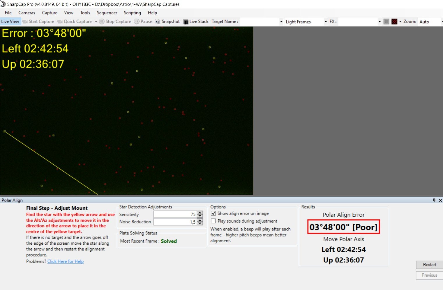

Message par Olivier-Fantasy » 24 sept. 2021, 23:45
Et c'était ça !!!!!! Grand merci Olivier @Lavinch31 :ave: :ave: :ave:
Regardez ça :
iPolar :
iOptron iPolar 2.50.jpg (37.81 Kio) Consulté 3563 fois
Ce qu'en pense SharCop !!!!!
SharpCap Pro (v4.0.8149, 64 bit) - QHY183C - DDropboxAstro1-VASharpCap Captures.jpg
Alignement avec SC (sans trop peaufiner) :
SharpCap Pro (v4.0.8149, 64 bit) - QHY183C - DDropboxAstro1-VASharpCap Captures_2.jpg
Et retour sur iPolar :shock: :shock: :shock: :shock:
iOptron iPolar 2.50_2.jpg (47.95 Kio) Consulté 3563 fois
Je lance Stellarium et je cible Vega (bien largement à côté... là, j'ai un peu peur) :
SharpCap Pro (v4.0.8149, 64 bit) - QHY183C - DDropboxAstro1-VASharpCap Captures_3.jpg
SharpCap Pro (v4.0.8149, 64 bit) - QHY183C - CUsersOlivierAppDataLocalTemptmpD4F8.tmp.png - DDropboxAstro1-VASharpCap Captures.jpg
Je recentre et je clique sur "Sync To Target" dans iCommander, pour dire à la monture où est réellement Vega :
SharpCap Pro (v4.0.8149, 64 bit) - QHY183C - CUsersOlivierAppDataLocalTemptmpD4F8.tmp.png - DDropboxAstro1-VASharpCap Captures_2.jpg
Miracle, Stellarium corrige la position ! (là, je commence à y croire !!)
Stellarium 0.21.0.jpg (15.45 Kio) Consulté 3563 fois
Test de vérité : je cible M13 (qui est à moitié dans les arbres :P ) : PILE DESSUS !! :D
SharpCap Pro (v4.0.8149, 64 bit) - QHY183C - CUsersOlivierAppDataLocalTemptmpD4F8.tmp.png - DDropboxAstro1-VASharpCap Captures_6.jpg
Je teste 2-3 cibles : tout tombe pile au milieu !!
:banana-dance: :banana-dreads: :banana-dance: :banana-dreads: :banana-dance: :bow-yellow:
Du coup, je me pose sur NGC7789 (l'amas de la Rose de Caroline) : même pas besoin de plate solve, ça arrive pile au centre de l'écran, et je commence à stacker un moment, pour voir le suivi sans guidage : au bout de 10mn, ça suit !!! Hourra !!!
Bon, le plus gros est réglé !! ouf, merci merci !!
Reste à trouver une combine pour l'alignement polaire sans voir Polaris... et tous les "menus détails" que j'ai listés ci-dessus : mais au moins, ça fonctionne. Enfin !!! (soulagement !!!)
:obscene-drinkingcheers:
NGC7789 - 30mn sans guidage (sympa le suivi !! Frames de 30s)
