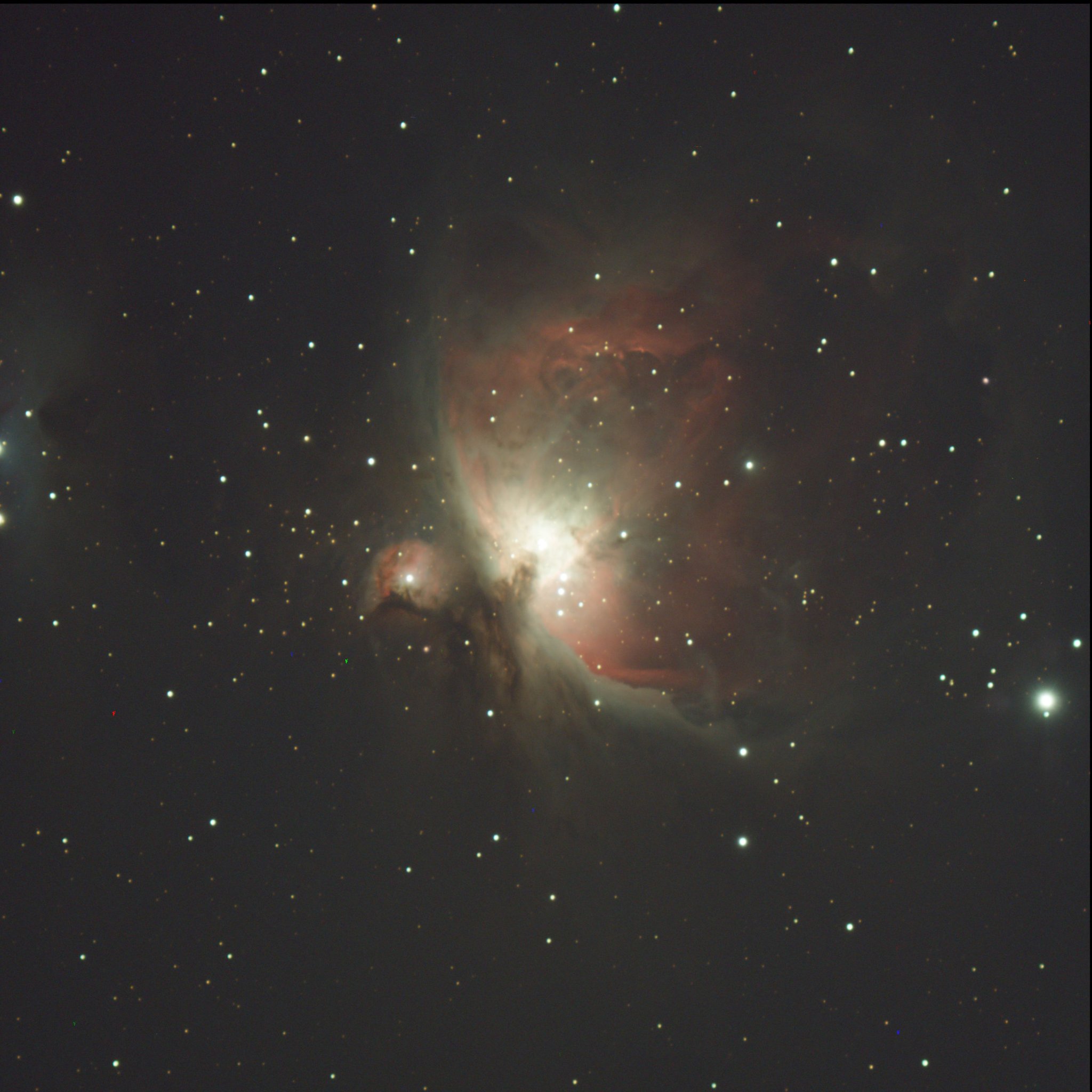

avant hier soir, j'ai fait une map avec l'aide de SC, a visto de naz...
et hier soir, ou cette nuit, avec les compères @John Mc Burn @Lavinch31 et @soulearth j'ai laissé tourner un peu sur m42 qui apparaissait... oui un peu tard :)
20 poses de 60s sans guidage ni flats mais avec darks et map de la veille non retouchée
le save as seen de SC à 8 poses stackées
et après un traitement rapide avec APP et Pix
pas sûr que mon traitement ait amélioré les choses :mrgreen: :ninja:
finalement elle est sympa cette lunette !

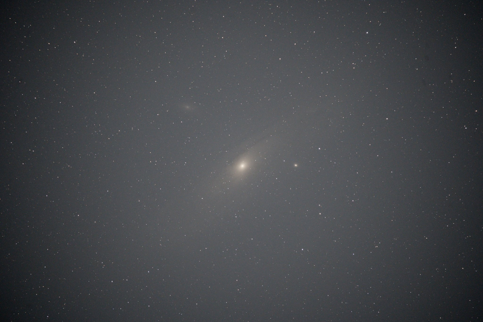

donc test avec l'APN....
grand moment de solitude....
comment puis je le connecter au PC ? recevoir ses images ??? pas bien clair.... et pas encore trouvé
finalement j'ai réappris à me servir de la raquette, très bien faite au demeurant, et voilà comment à force de technique astrométrique on oublie les bases.... bref j'ai fini par trouver ! :mrgreen:
donc pointage ok, map pas trop mal, mais au centre, pas bon...
j'ai quand même pu faire une série de 30sec sans guidage sur m31, mais avec la lune, et sans darks ni flats.... pas terrible.... du tout
reste à retester le iguider que je n'ai pas pu faire marcher et passer à des poses plus longues
à suivre... intéressant...
une brute quand même, pas belle mais champ sympa...

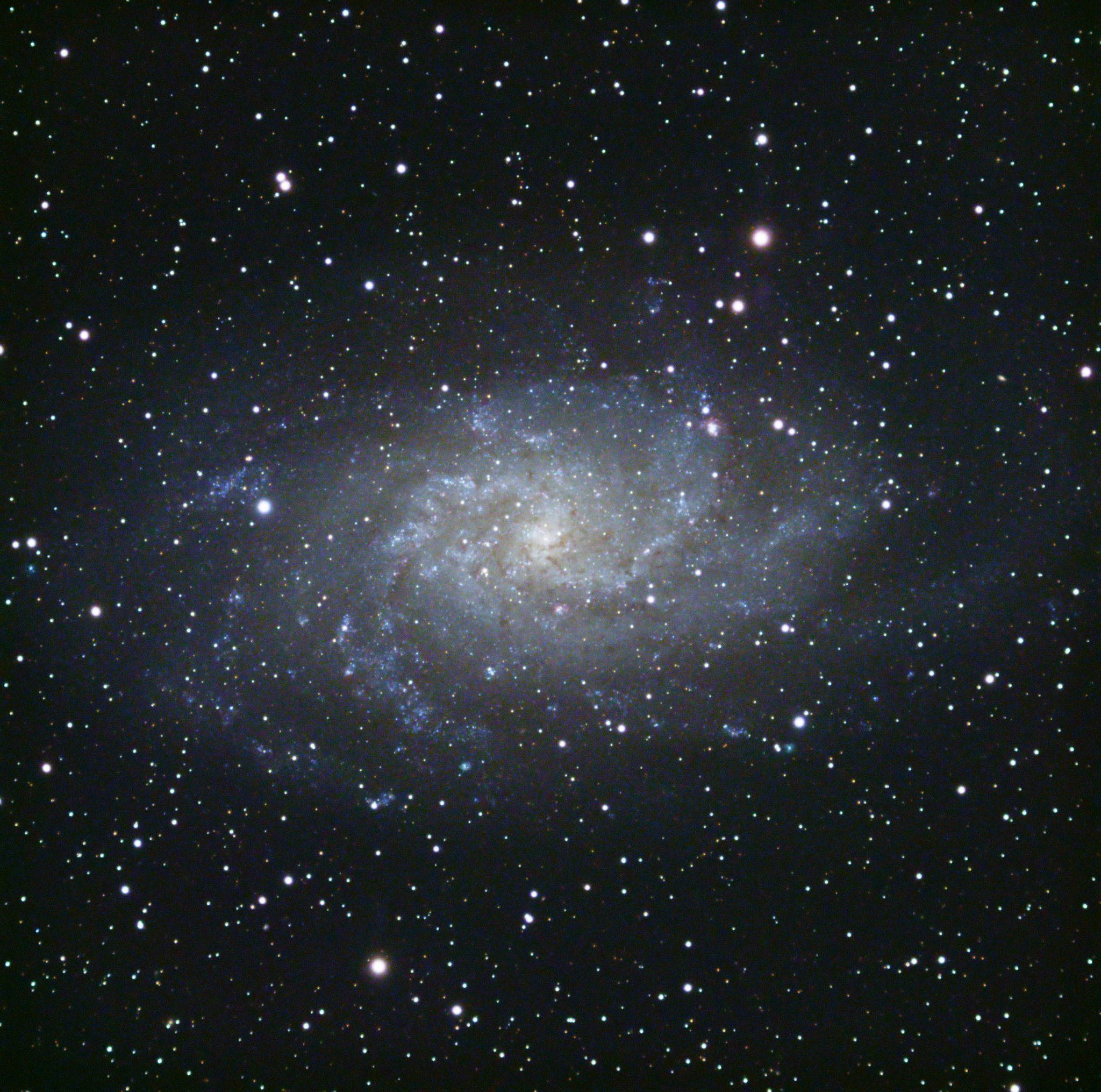

et une image présentable, enfin pour moi :ninja:
donc avec 80ED, focuser PA, ASI533, et surtout Iguider Ioptron intégré à la tête de la monture
soirée du 24/10 donc lune encore très très présente, pas de filtres, live stacking en folder monitor sur SC catastrophique
mais, mais.....
30 poses de 120s avec NINA
traitement APP (tout auto, on mets les lights, darks, flats et on clique 1, 2, 3, 4, 5, 6... jusque là je sais faire :mrgreen: ) plus qques process Pix, j'ai tiré un peu fort sur le histo transfo mais il fallait bien ça... donc du bruit ou un FDC dégradé...
et ça donne ça
une surprise c'est le Iguider, qui finalement m'a donné de meilleurs résultats que la lunette 50x205 avec la ASI224 pour le guidage.
j'avais un RMS total de 0.66", pas excellent mais mieux que les 0.99" que j'obtiens au mieux avec lunette + ASI224, je ne sais pas encore comment l'améliorer.

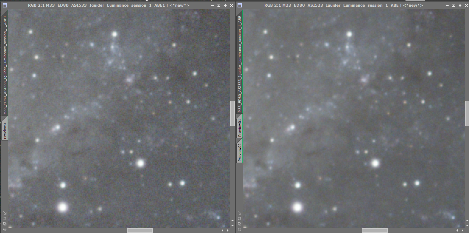

Message par Djibi » 25 oct. 2021, 16:20
Hello @bemo47
pour la réduction de bruit, je te conseille d'essayer la suite EZ en script.
Le script EZ Denoise implémente les meilleurs pratiques sur TGV Denoise (avec MLT ensuite)
Inconvénient : c'est long (je dirai de 3 à 10 minutes en fonction de ton PC et la taille de ta capture)
avantage : les valeurs par défaut fournissent d'excellents résulats sans avori a se prendre trop la tête
Tu le fais en linéraire, après les classiques DBE et PCC.
en revanche, après ça, interdit de faire de l'auto stretch, tu montes à la main et tu choisis ton niveau de noir, en automatique, il va beaucoup trop tirer car la réduction de bruit sur le FdC a beaucoup resseré la gaussienne de ce FdC

Message par bemo47 » 25 oct. 2021, 21:33
@Djibi tu le fais sans masque ?
ici je crains qu'il dégrade un peu la structure de m33 ...
Messages : 5042
Un peu d'imagerie à la 80ED.... et autres
Message par bemo47 » 25 oct. 2021, 21:45
alors voilà un 1er résultat sans masque
à droite avant ez Denoise, à gauche après
effectivement le travail est assez impressionnant, et les structures ne semblent pas trop touchées, sinon il me reste à faire un masque....
je n'ai touché aucun paramètres, juste run...

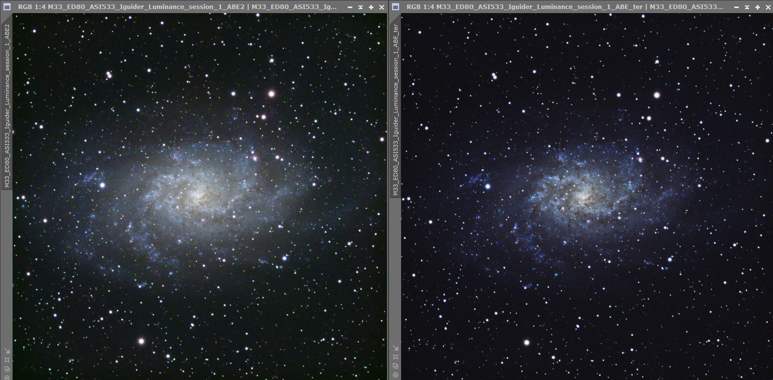

Messages : 5042
Message par bemo47 » 25 oct. 2021, 21:54
et voilà le résultat final
en cote à cote, à gauche la nouvelle, à droite la précédente sans EZ Denoise

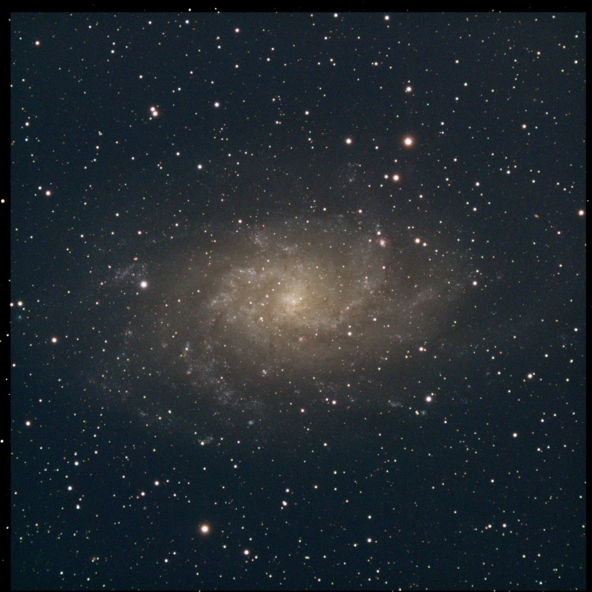

Message par bemo47 » 25 oct. 2021, 22:21
alors pour info voilà ce que j'obtenais dans Sharpcap en Live Stacking, ok, en mode folder monitor, mais avec ses darks et ses flats quand même
bon c'était pas trop mal, mais enfin, aucune couleur, plutôt dominante rouge, image excessivement bruitée, peut être peut on faire mieux mais en tous cas elle me plaisait pas vraiment.
belle image pour un retour en live certes, mais à force d'en faire on a souvent envie d'en tirer plus.

Message par Djibi » 25 oct. 2021, 22:36
bemo47 a écrit :
25 oct. 2021, 21:33
EZD fait ses masques comme un grand et il le fait assez bien !
En fonction des process, il faut des masques différents, surtout TGV dénoise.
Tu as une option pour les garder et voir à quoi ils ressemblent, il en fait 3 différents pour EZ denoise.
EZ deconvolution est très bien aussi, je me suis mis à la deconvolution comme ça (mode 1 clic) maintenant je le fais sur le process direct avec une version starless en linéaire.

Message par Djibi » 25 oct. 2021, 22:40
Une remarque rapide en voyant ta dernière version : fait un coup de scnr vite fait, ça devrait faire du bien à ta m33
Messages : 5042
Message par bemo47 » 25 oct. 2021, 22:49
Djibi a écrit :
25 oct. 2021, 22:40
Ah il me semble bien l'avoir passé pourtant
Message par Djibi » 25 oct. 2021, 22:53
Sur ma tablette, en zoomant, je vois pas mal de teintes vertes dans la galaxie, c’est une impression à la va vite, tu me diras si c’était une bonne impression !
