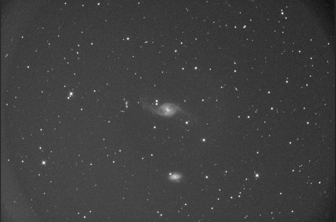

Exemple: empilement de 5 brutes, prétraitées avec Dark et Flat, alignées et empilées:
Une brute non traitée

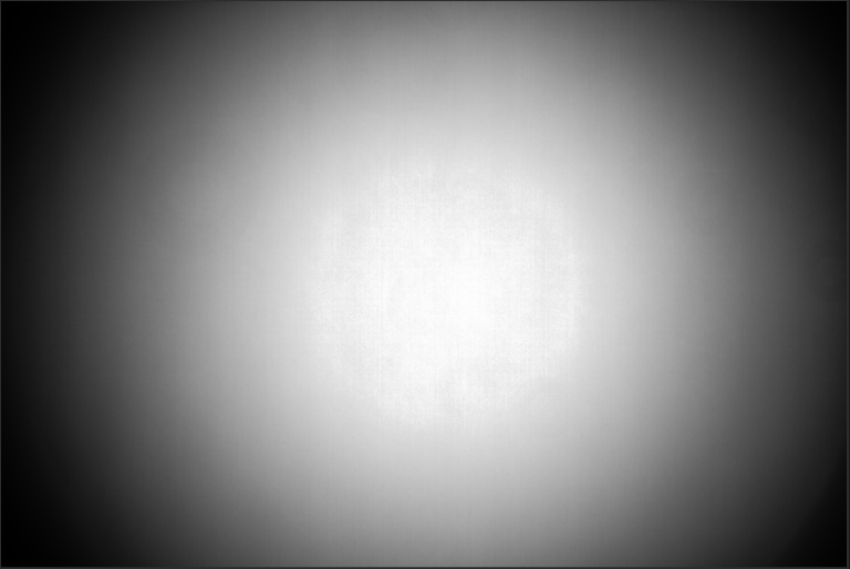

Le Master flat:
Une brute prétraitée qui paraît presque bien. Tout est dans le presque car à l'empilement les petits écarts s'amplifient.
J'ai le même problème que je fasse le Master flat avec SC ou avec NINA flat wizard puis empilement sous SIRIL avec ou sans dark flat...

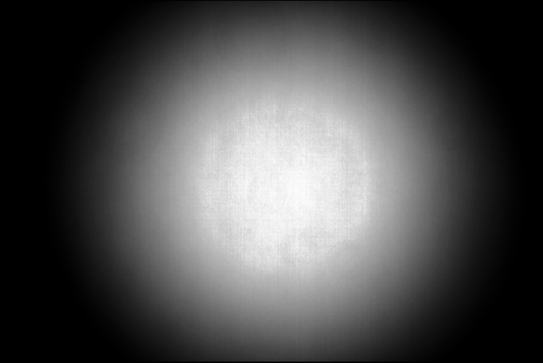

Différence entre les deux caméras:
Flat 2600MC +R@F 2''
Flat 2600MM +R@F 36mm non montés
A part les poussières, je ne sais pas percevoir de différence notable à l'oeil.
Sinon essayé ta méthode d'offest numérique (trouvé médiane sur un dark de flat à 10ms gain/brighntess/tempéraures tout pareil. Valeur 601).
Ca fait exactement le même effet:

Je vois des trucs bizarres sur ton flat mono. Tu veux bien partager un FITS ou un PNG ?

Ce que je vois sur ton flat mono a priori, c'est déjà des choses bizarres au centre, qui me font rajouter une hypothèse : de la buée sur la vitre ou sur le capteur, signe d'un refroidissement trop brutal. A vérifier avec le FITS ou le PNG pleine résolution
Flat...terie
Message par spica2000 » 27 mars 2022, 15:20
voilà flat brut png. Il a effectivement un halo blanc au centre, visible en mode histo avec Siril.
Ce n'est pas tant le halo que le fait qu'il s'assombrisse au centre qui me gêne. Les fois où j'ai vu ça sur ma (non-)merveille à moi (294MM), c'était que ZWO avait sorti des pilotes tout pourris qui géraient très mal le refroidissement et provoquaient la formation de buée. Il fallait attendre 10-20 minutes pour shooter des flats. ZWO a mis à jour depuis quelques mois, on peut espérer que NINA (ou je ne sais plus ce que tu utilises) a également mis à jour le SDK ZWO
A part ça il est joli, bien symétrique et tout.

Par contre ça n'explique pas le cœur du flat plus sombre.
Flat...terie
Message par Lavinch31 » 30 mars 2022, 08:47
Tu comprends pourquoi je t'ai amené sur la piste des darks ( même si celui de 60s n'est pas choquant hormis cette trame quadrillé visible , mais c'est sûrement dû au stretch ).
Me suis fait avoir avec ma caméra sale ..... Donc zéro fuite de lumière et des darks en quantité suffisante .
