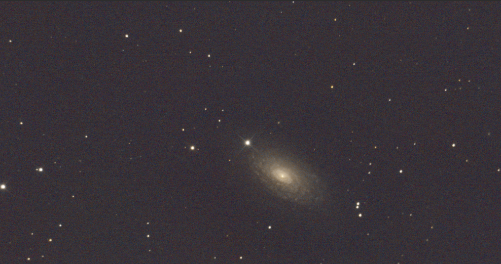

Voici mes premiers essais :

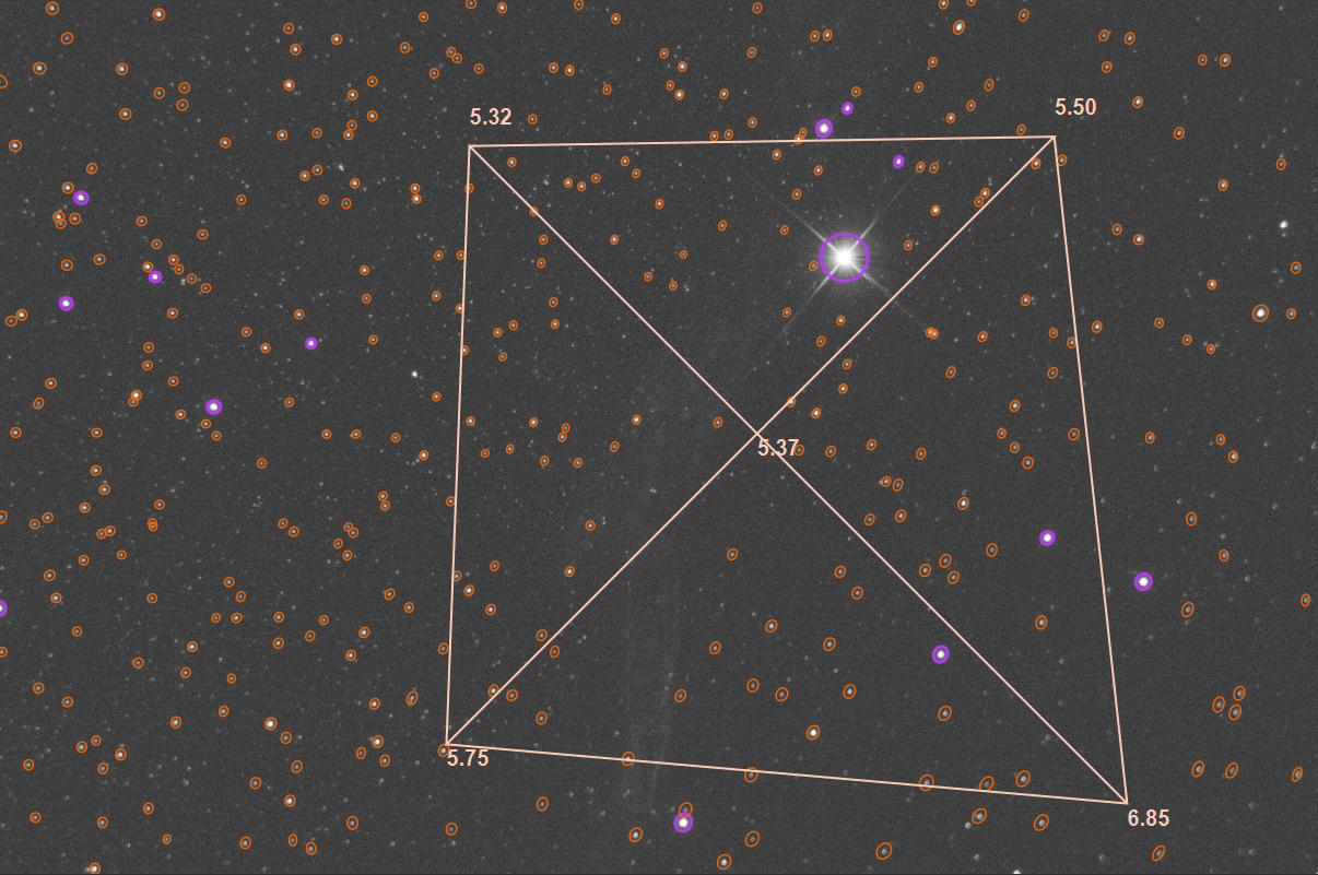

Alors beaucoup de tilt, certainement une collimation perfectible et surtout pas de correcteur (vousme direz dans quel ordre ;) )
Suivant les capture, j'ai des étoiles bien déformées surtout côté droit
Bon le crova avec un FWHM assez élevé forcément de 5,3 à 6

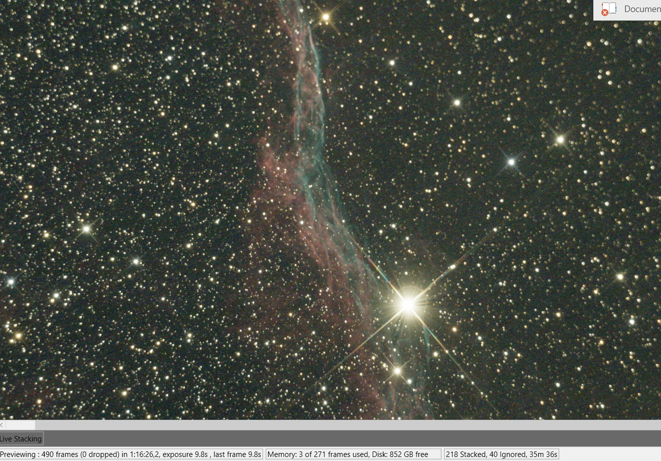

Dentelles du cygne NGC6960 (en partie) cette fois capture plus longue
et enfin la plus belle image des étoiles, avec l'images des branches de l'araignée dédoublée => collimation ??
Bon c'est très perfectible mais c'était très plaisant ce qui est pour moi l'essentiel, les dentelles j'ai adoré :dance:
A suivre travail sur la collimation... utilisation de l'imx290M plutôt que l'imx585 sans correcteur ... bague de tilt ... lunette guide de 50mm
A vos commentaires en particulier sur la forme des étoiles, j'espère que vous avez pu sortir, les nuits sont plus courtes en plus j'ai plié à 4H30, la lune était déjà là

Alors les doubles aigrettes, c'est juste ta mise au point , par contre sur la photo des dentelles sur la fameuse étoile tu vois le cercle autour du cœur (halo) il est pas centré , pour moi, c'est ta collimation qui n'est pas bonne non plus. bon en attendant profite du ciel la perfection viens avec le temps , merci pour les images :clap: :clap:

Aigrettes dédoublées = map aux fraises. Pour le halo pas centré, ce n'est jamais le cas avec un newton ouvert, car il y a l'offset du secondaire qui vient mettre son grain de sel, mais peu importe pour l'instant ce n'est pas ton soucis principal.
Il y a un truc franchement de travers, sur les dentelles ta map est bonne sur une toute petite partie, et completement a l'ouest ailleurs, le capteur n'est pas plan, gros tilt a corriger. tant que ce soucis n'est pas réglé, difficile de dire si l'absence de correcteur joue ou si la collim est mauvaise. De ce que je vois sur les zones ou la map est bonne, tes etoiles sont propres, donc ne touche pas a la collim pour le moment.
Verifie bien tes bagues, le serrage du train d'imagerie dans le PO, tout ce qui peut occasionner ce tilt dévastateur. Le principal suspect c'est ton PO (j'avais le même d'origine sur le 300, une vraie machine a tilt si on utilise le tube d'allonge)

Tiré de ta copie d'écran en png tout pourri.
A la prochaine sortie, fais la même sur un fits unitaire (Ouvrir avec Astap + F4) pour régler ton tilt.
EDIT: Je viens de me souvenir que j'avais rencontré les mêmes soucis au début et en fait (en assumant totalement le risque de me fâcher avec @John Mc Burn :mrgreen: ) mon problème de tilt était un problème de collimation > viewtopic.php?f=9&t=3694&start=225 (je ne sais pas trop où ce lien renvoie, mais c'est mon post du 12/09 : j'ai galéré pendant plusieurs jours à essayer de régler le tilt de caméra avant de mz rendre compte que ça venait de la colllim).
Pour savoir si ton problème vient de la collim ou du tilt de caméra, tu suis les conseils de M. @Djibi : "Le plus important est de bien valider qu'il s'agit du tilt dans ton capteur et non pas ta collimation à finaliser : le test d'une rotation de 90° de la caméra dans le po est LE test qui te permet de discriminer les 2 possibilités"
Si c'est un problème de collim, ça change rien à la manip avec Astap c'est juste que tu joues sur les vis de collim au lieu d'attaquer la plaque de tilt de ta caméra

Parce que bien sur quand on a un PO de travers, on compense en mettant la camera de travers dans l'autre sens plutôt que de régler son PO :mrgreen:
Les P1 on un réglage de tilt intégré, les autres rarement voire pas du tout, et ce réglage est avant tout dédié a limiter/eradiquer les anneaux de newton en imagerie solaire, pas pour compenser un porte oculaire de travers.
La collimation est ici probablement perfectible, mais on ne voit pas de défauts majeurs sur les etoiles bien focalisées. L'absence de correcteur de coma vient ajouter un peu de trouble dans tout ça.
la manip de tourner la camera fonctionne bien, mais ça ne dit pas forcement ce qui est de travers.
Ma première question @dob250 c'est est ce que tu dois sortir le tube d'allonge rétractable de ton PO pour avoir la map avec ta camera? Parce que c'est souvent de la que vient le soucis sur ce modèle... (tu as peut être un modele plus récent sans ce maudit tube, si c'est le cas tant mieux ce sera des emmerdes en moins!)
Tu as une photo du train d'imagerie monté?

Pour le tilt voici le résultat sur une brut car après stacking le résultat évolue
d'après cette vu sur les dentelles je pense à du tilt peut être comme tu le dis à cause de la bague 23 vers T2 (que j'avais dans mes tiroirs)
il y a à gauche une étirement léger des étoiles certainement un manque de correction du champ
je vais recevoir la version Reego 2 bientôt pour m'iader à la collimation, même si sur une étoile ce sera encore plus précis mais si je veux passer en lucking imaging sur les galaxies c'est un point important
il y a une différence entre les deux vues de tilt en bas à gauche plus d'cart sur les dentelles => position du telescope avec une bague qui bouge légèrement avec le poids :think:
Tout était bien serré pour précision
petit ajout au début de la même capture, le seeing joue je pense dans le résultat il faut garder la tendance

@dob250 Siril propose la commande seqtilt qui calcule et moyenne les valeurs de tilt sur l'ensemble des frames. Tu auras ainsi une valeur moins sujette aux perturbations ponctuelles. C'est probablement plus précis que de le faire sur une seule.

Dans ces zones, à 5-10 pas d’écart de ton moteur de mise au point, tu vas voir des différences « visibles » alors que pour ces même 5-10 pas, l’effet au centre du capteur sera moins choquant
Donc plus un capteur est grand, plus tout doit être précis dans tes réglages.
Et une différence de map dans les coins peut avoir 4 grandes origines :
- la map elle même bien sûr
- le tilt
- la collimation
- le back focus
Un des éléments clefs d’analyse est la différence de MAP suivants les différentes zones de ton capteur, c’est pour ça qu’un outil comme Hocus Focus + Aberration Inspector est un excellent outil
Il faut tout bien comprendre pour agir dans la bonne direction

Ici il n'y a pas de correcteur de coma, ce qui laisse encore plus de place a l'interprétation ''vague''.
Peut être commencer par voir ce que ça donne avec la 290, ou la coma sera beaucoup moins visible, et donc les autres défauts plus faciles à cerner.

J'ai regardé en détail le train optique j'ai trop de jeu sur la première bague 2" vers M42, au début elle est en 2" mais il y une gorge plus petite avant son contact avec le porte oculaire,changement à venir

Salut,
Tu avances très vite dans la prise en main du Newton, on sent l'expérience. Il va être difficile d'entrer dans les réglages fins sans moteur de focus. Voici l'ordre que je te préconiserai:
1) collimation (sans être extrême dans l'affinage), moi j'utilise CCDinspector (qui est payant)
2) réglage du backfocus avec NINA Hocus focus (sinon, tu vas perdre ton temps)
3) re-collimation
4) réglage du tilt, 3 images à chaque fois avec Sharpcap, analyse avec Astap
=> bien différencier les vis de réglages des vis de blocage (qu'il ne faut ne surtout pas sortir)
5) re-réglage de la collimation
6) vérification du backfocus
7) vérification du tilt
8) vérification de la collimation
A faire une nuit claire, sans lune et sans nuages (oui, je sais c'est rare)
Pour minimiser les soucis
- placer toujours le train optique de la même manière (un marquage, scotch) pour repérer ... car la correction du tilt ne vaut que pour une position dans le PO (si le PO n'est pas parfaitement orthogonal ... ca bouge si on tourne).
- placer une main derrière la caméra pour bien plaquer le train optique sur le PO et visser les 3 vis de blocage avec l'autre main.
PS: la semaine prochaine, on abordera la patte de lapin et le gros sel LOL :mrgreen:

Pas besoin d'une tonne de softs non maitrisés pour faire tout ça, a part rajouter de la complexité inutilement, on s'en passe très bien 😌
Le risque étant de se perdre et de finir avec un fil de 180 pages ou personne ne comprend plus rien 😅
Les vis de blocage je les enlève moi, leur seule utilité c'est pendant le transport pour éviter que ça bouge de trop, sinon le reste du temps ça fout la merde plus qu'autre chose.

Bon, j'ai reçu mon focuseur il est en place cela va m'aider en effet pour la Map
Pour la collimation je vais l'affiner dès que le ciel sera clément avec moi. Je devrais recevoir le Reego 2 prochainement pour bien préparer la collimation
Sur le train optique je reçois une nouvelle bague jeudi
Je n'ai pas de problème de backfocus pour l'instant car aucun correcteur en place
J'avais déjà pris la disposition de plaquer la caméra au moment du serrage
Il faut que je sois patient ..
Je vais aussi installer la lunette guide au dessus du scope pour une meilleure répartition du poids
J'avance grâce à vous et aux quelques heures de lecture sur ce forum
Merci encore
