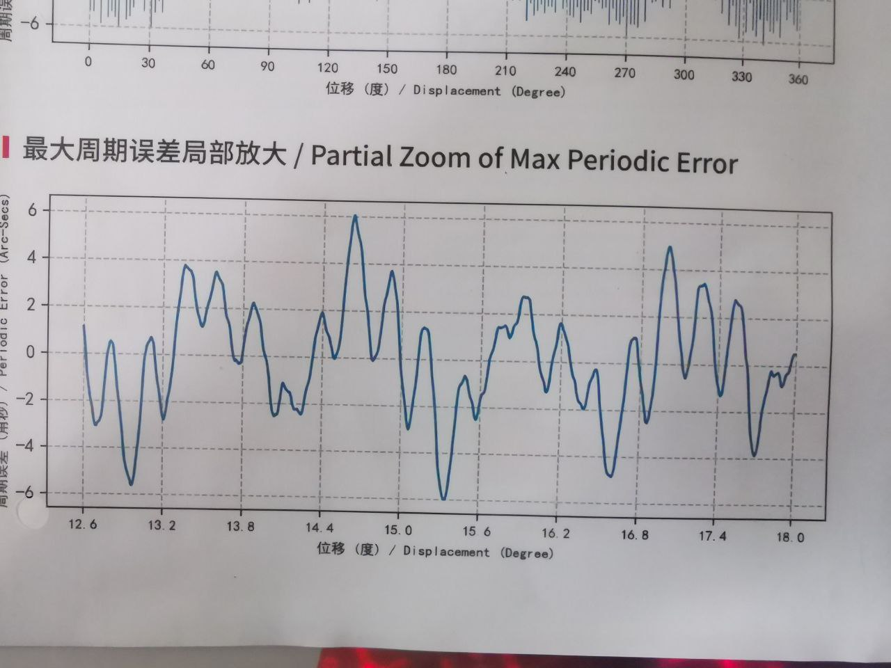

Globalement oui et il faut effectivement pas trop chatouiller les limites max. Bon et puis hormis cette mésaventure avec le tel quasi vertical (je devais etre a 80°d'inclinaison ) je n'ai jamais eu jusqu'a présent de soucis hormis que comme j'avais pas réglé phd2 comme il faut pour une monture harmonique le suivi n'était sans doute pas optimum. La encore il faut que j'affine mais tu vois même avec les 18kg du RC10 et ses 9kg de contrepoids une fois corrigé l'équiliobrage avec le contrepoids sup je suis arrivé a 1"11 d'erreur de suivit et encore il commençait a y avoir des nuages. Depuis que je tente de règler PHD2 au mieux / AM5n j'ai une erreur totale de suivit qui varie de 0.7 à 1.1" selon l'endroit du ciel. En affinant , avec un bon équilibrage et le tube allégé et une nuit potable je pense que je vais pouvoir descendre plus bas car il y a un moment ou j'ai 0.23" d'erreur totale pendant 11min30.
De plus par rapport à l'AM5 ZWO a amélioré l'erreur périodique. Avant il donnait comme objectif qualité un écrat dans la plage -20" à +20" d'arc d'écart donc les malchanceux pouvaient se retrouver avec une Pe de 40" totale max, maintenant c'est -10" à 10" arc. Par exemple la mienne est a 12" de Pe max totale (-6" à +6").
Après la 2eme courbe qu'il fournissent et qui est un zoom sur une période indique si il y a bcp d'harmoniques secondaires... bon la mienne c'est pas la meilleure a ce niveau si j'ai bien compris.
En tout cas pour un instrument léger donc en dessous de 15kg il y a pas de soucis. Bon le contrepoids est qd même recommandé à partir de 10kg.
