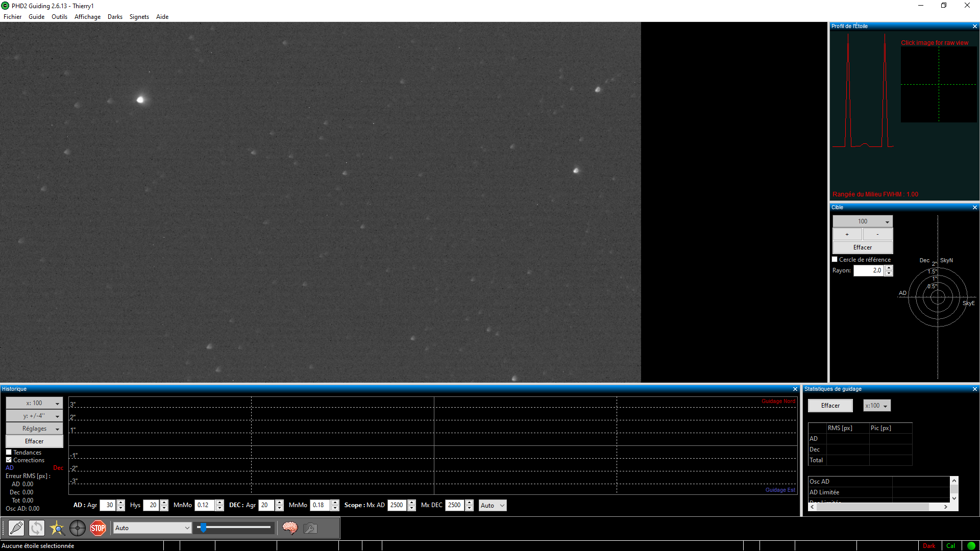

Message par Obititi » 20 sept. 2024, 20:47
Tenez, je vous post une image toute fraiche avec map faite au Bahtinov, avec comme de la coma partout dans la même direction ...

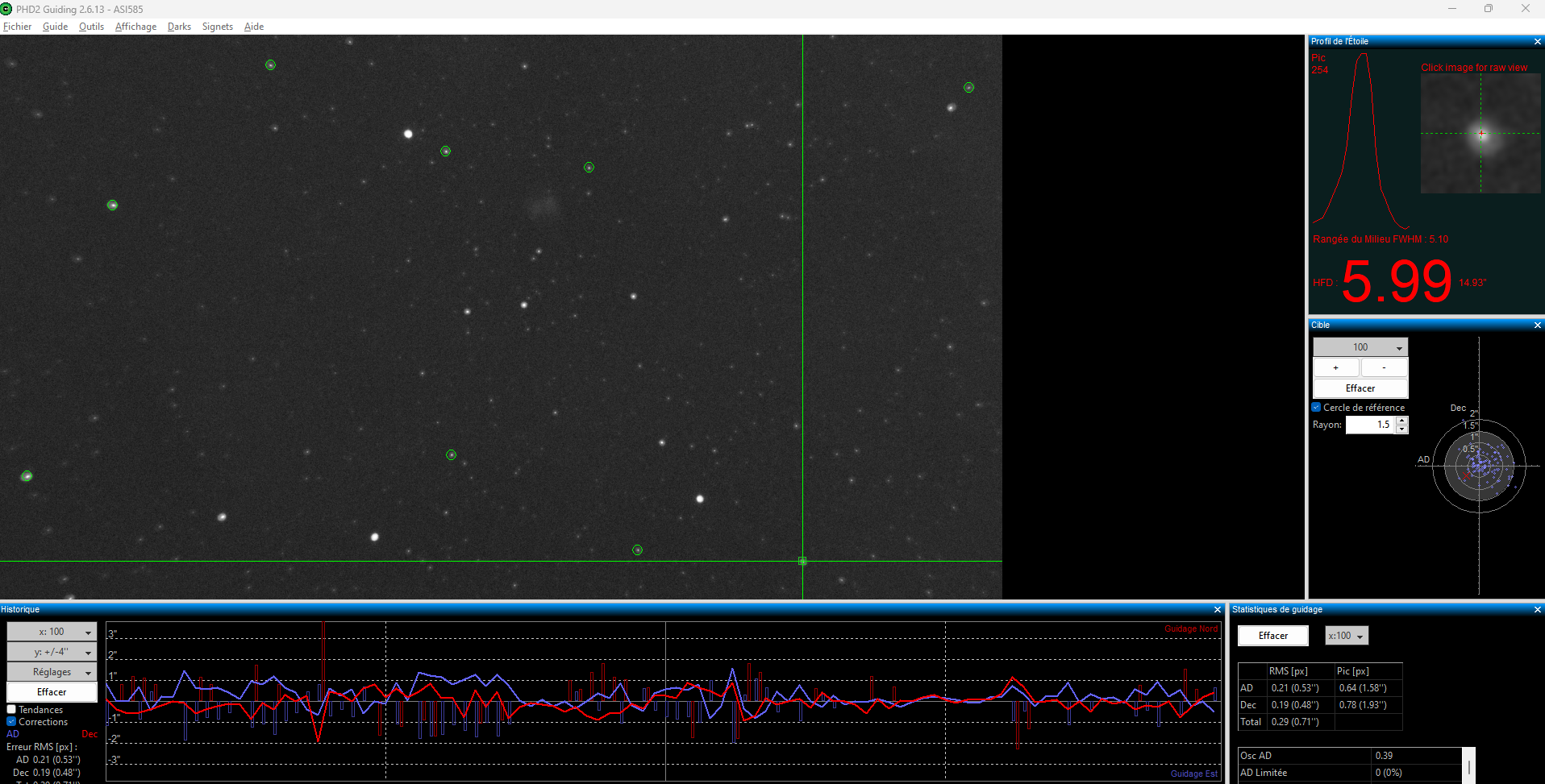

Message par Obititi » 20 sept. 2024, 20:50
Et dans phd2, les petites étoiles, tout juste si on peut les voir ...

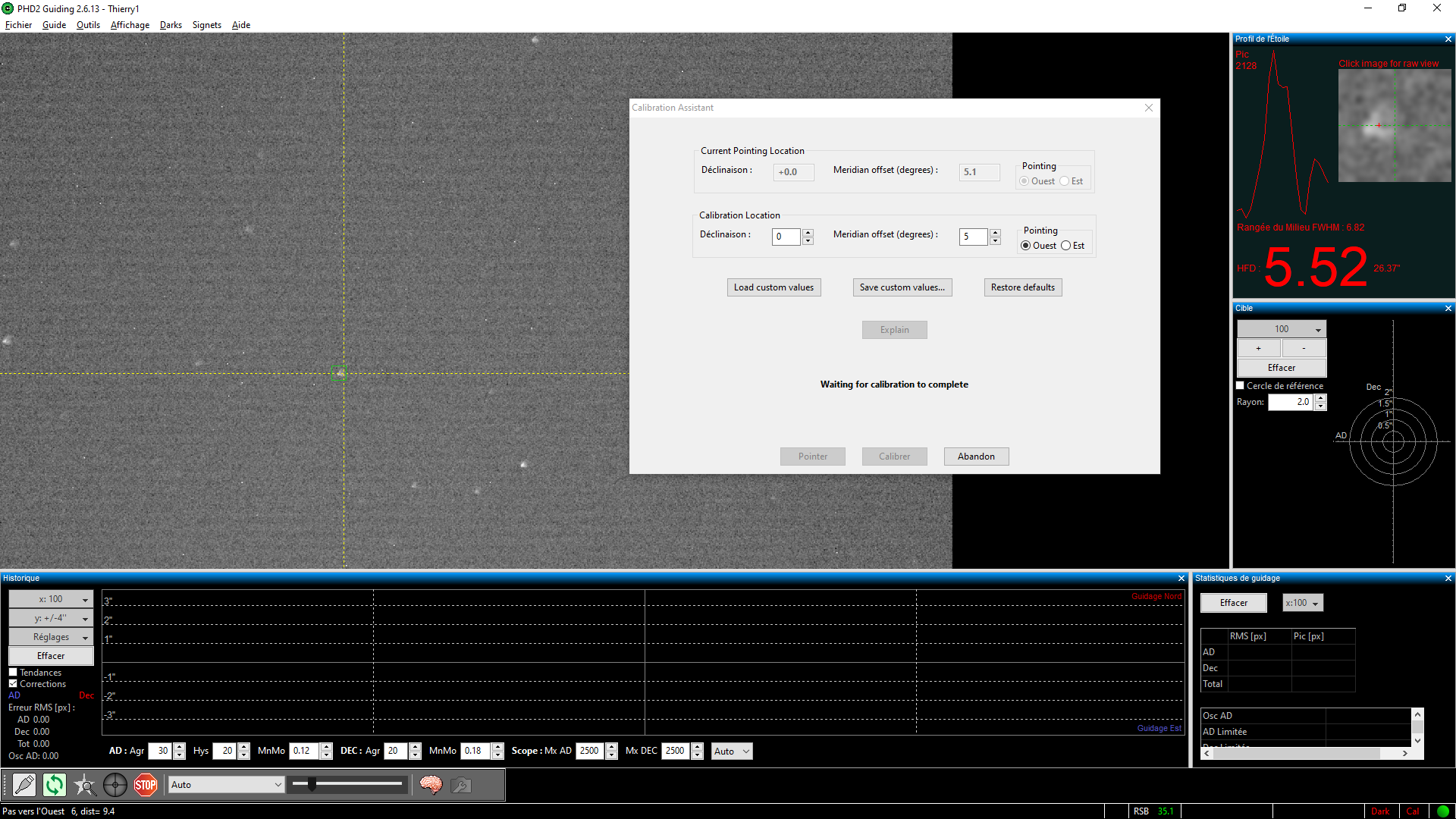

Message par Obititi » 20 sept. 2024, 20:53
L'étoile qu'il utilise pur la calibration ... vraiment limite en profil :

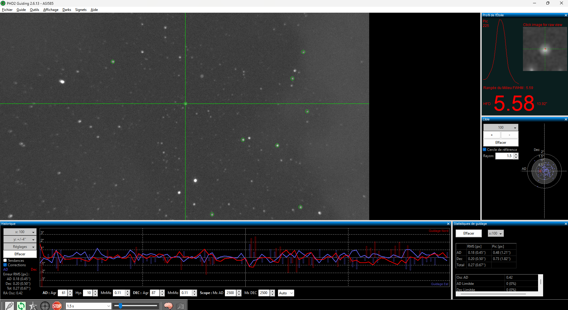

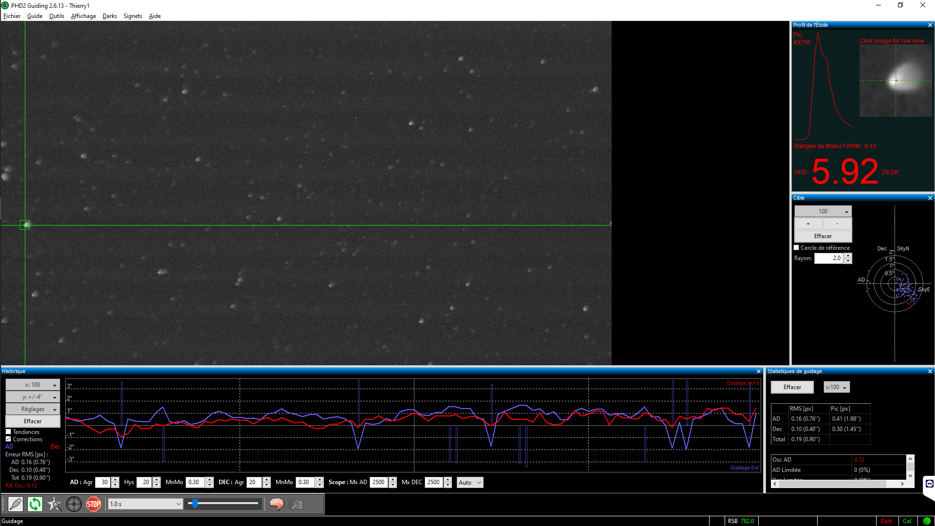

Bon ben, y a pas photo, quand je sélectionne une bien grosse étoile mieux définie, c'est le jour et la nuit en stabilité de guidage => Quasi pas de corrections
Par rapport à une moins bien définie ... => Ca corrige constamment

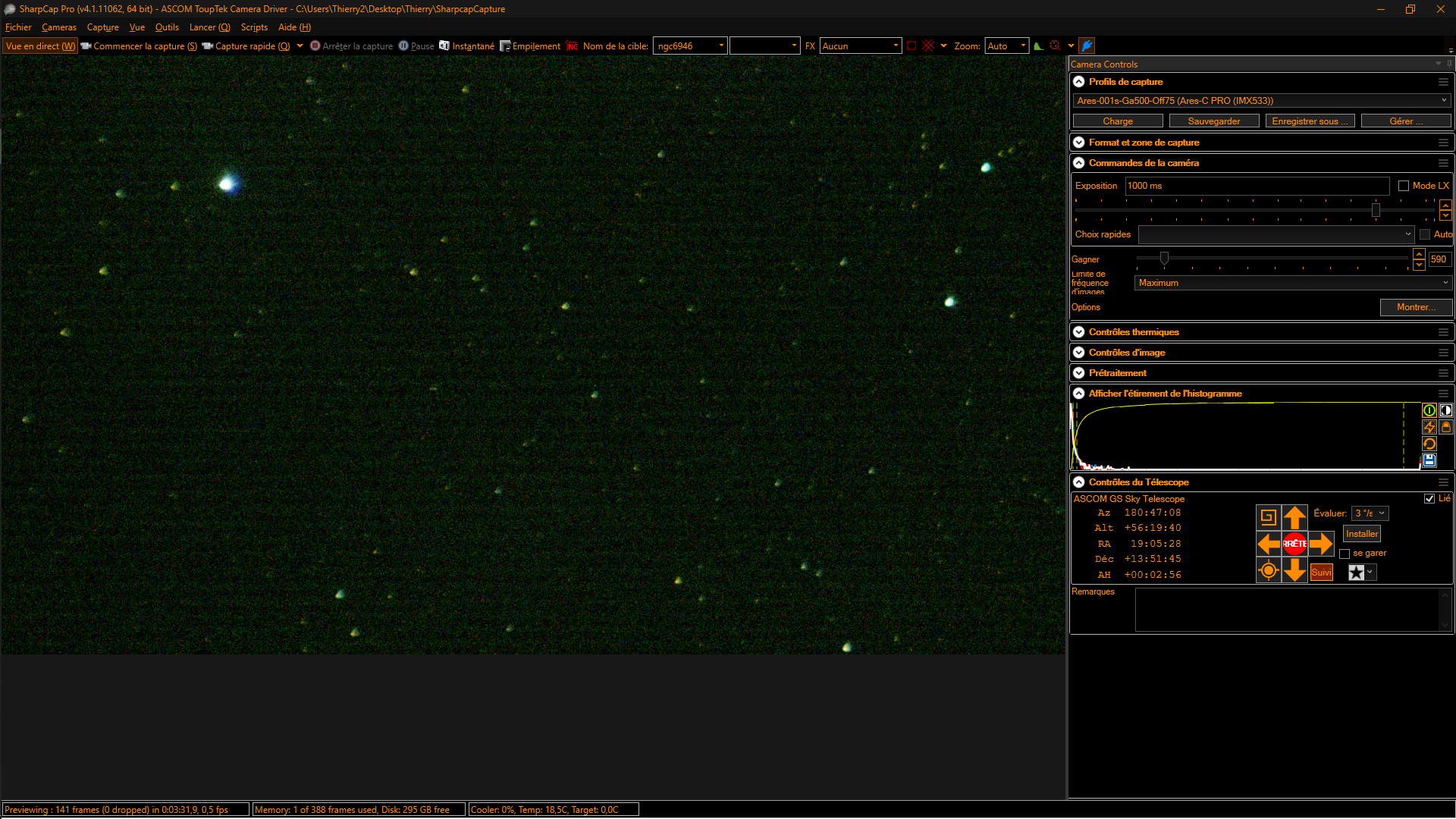

Message par Obititi » 22 sept. 2024, 10:36
Alors après avoir passé des heures à tenter de collimater la seule pove lentille de cette lunette ... sans succès, la coma tournant juste autour de l'étoile avec la postition de la dite lentille ...
Je l'ai retourné ... et paf ... miracle, mes étoiles sont devenues rondes direct ... :shock: :shock: :shock:
Alors que je n'ai aucun souvenir d'avoir déjà démonté la lentille dans le support :doh:
Mais maintenant, je les trouve bien assez rondes mais très faibles :think:
Un avis ?
