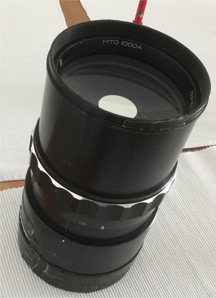

Pour monter ma petite 290 avec mon LOMO, j'ai "vidé" de ces optiques un mak MTO pour récupéré le bâti à mise au point hélicoidale.
Bien :closedeyes:
Ceci étant fait, J'ai donc un système de ménisques/miroir secondaire et primaire sphériques de dispo dans un tiroir.

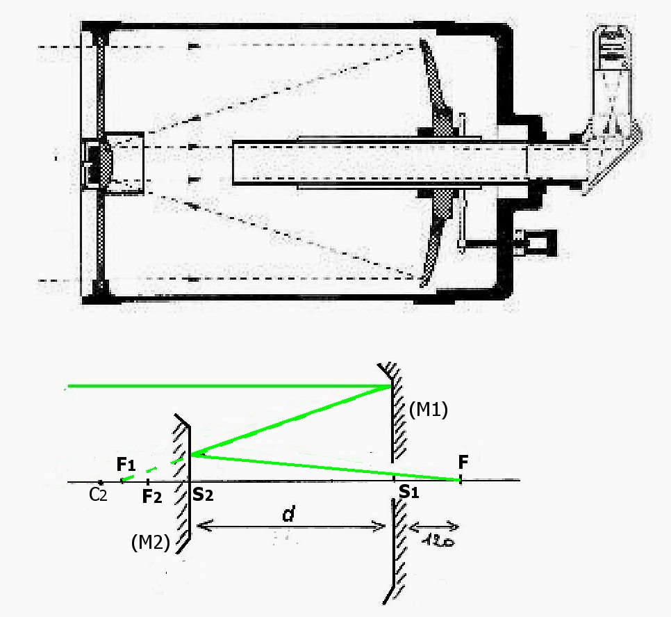

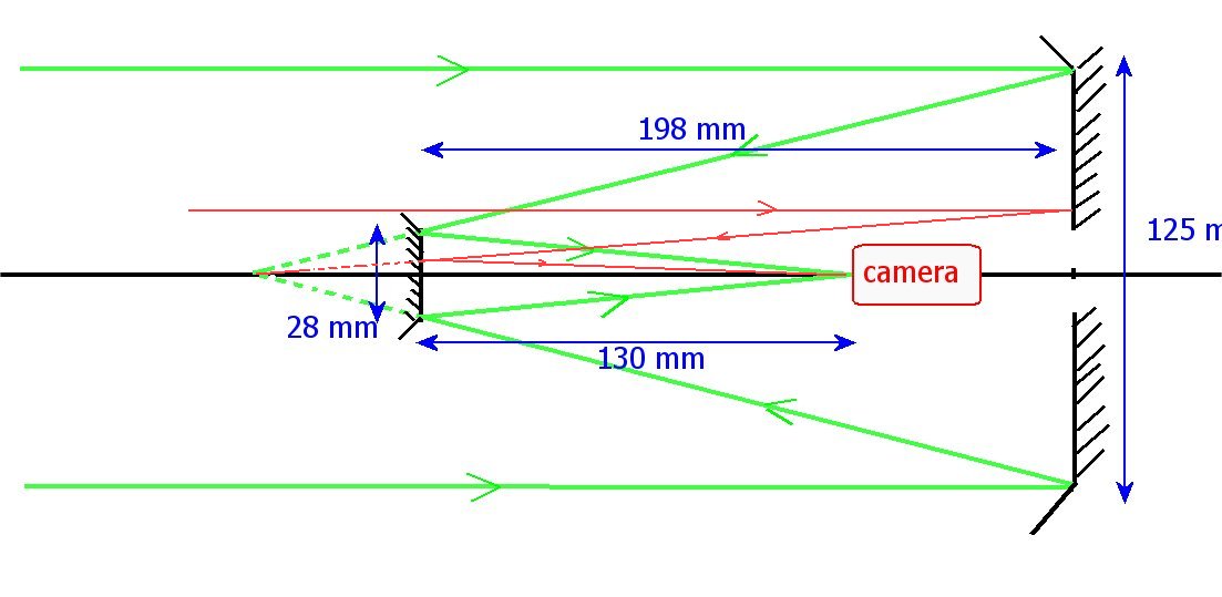

Message par pejive » 27 janv. 2020, 17:03
Si on peut mettre la camera entre les miroirs çà ouvre (peut-être) des possibilités.
Allez go pour un peu de calcul :doh: :doh: :doh:
Voilà un C5 en coupe et le modèle optique que je vais étudier.
On connaît le diamètre du primaire 125mm et la focale équivalente Feq=1250mm
Quelques mesures sur la vue en coupe permettent de trouver d= 185mm entre les 2 miroirs et un backfocus de 120mm.
Le foyer F est l'image du foyer primaire donnée par le secondaire.
On a donc (algèbriquement):
1/f2= 1/305- 1/(f1-185)
et le miroir secondaire donne un grandissement g= 305/(f1-185) soit pour la focale équivalente Feq= g*f1=1250
Il y a donc 2 inconnues (f1 et f2) et 2 équations :banana-dance:
C'est un jeu d'enfant de trouver les focales des miroirs: f1= 245 mm et f2=-75mm en arrondissant

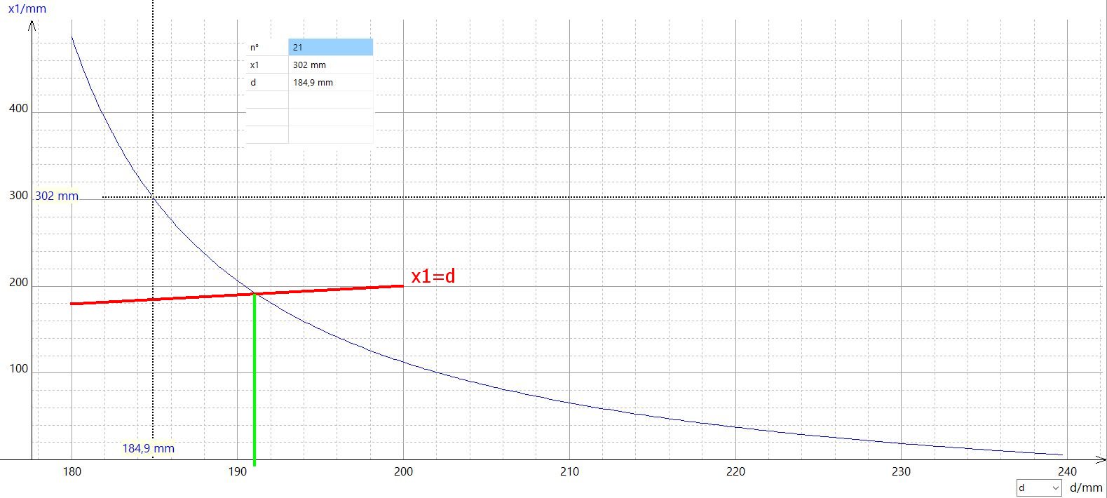

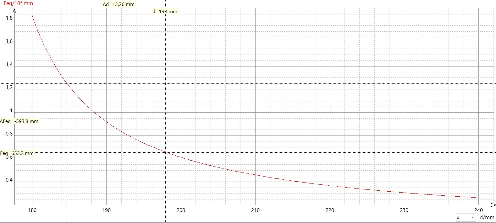

Etudions maintenant l'effet d'une variation de d , les caractéristiques des miroirs ne changeant pas..
En agitant les formules de conjugaison on trouvera:
:) la distance S2F=x1= 75*(245-d)/(d-170)
:) la focale équivalente Feq= 18375/(d-170)
Soit graphiquement
on voit que si on augmente d le foyer F se rapproche de (M2) et finit par être entre les 2 miroirs pour d > 191 mm
A 198 mm la focale équivalente n'est plus que 653 mm soit F/D= 5,22...et x1=130mm donc backfocus de -68mm
Schéma à l'échelle:

Pour mon MTO, les deux sont demontes, reconfigures, trifouiilles...je n ai plus es cotes exctes, mais en farfouillant dans mes "archives", j ai ca (en suivant tes notations):
pour le primaire spherique: focale Fprim=200 mm (rayon de courbure C=2Fprim=400 mm
focale resultante du Mak, pour d=170 mm (a la louche/memoire) =700 mm
et distance S1F environ de 30 mm....
ooops, j ai la petite sur l'ordi!..

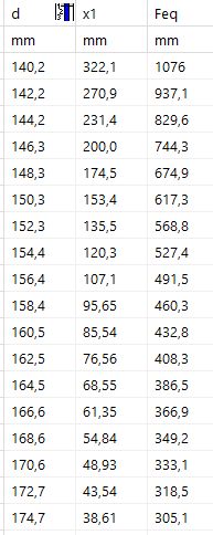

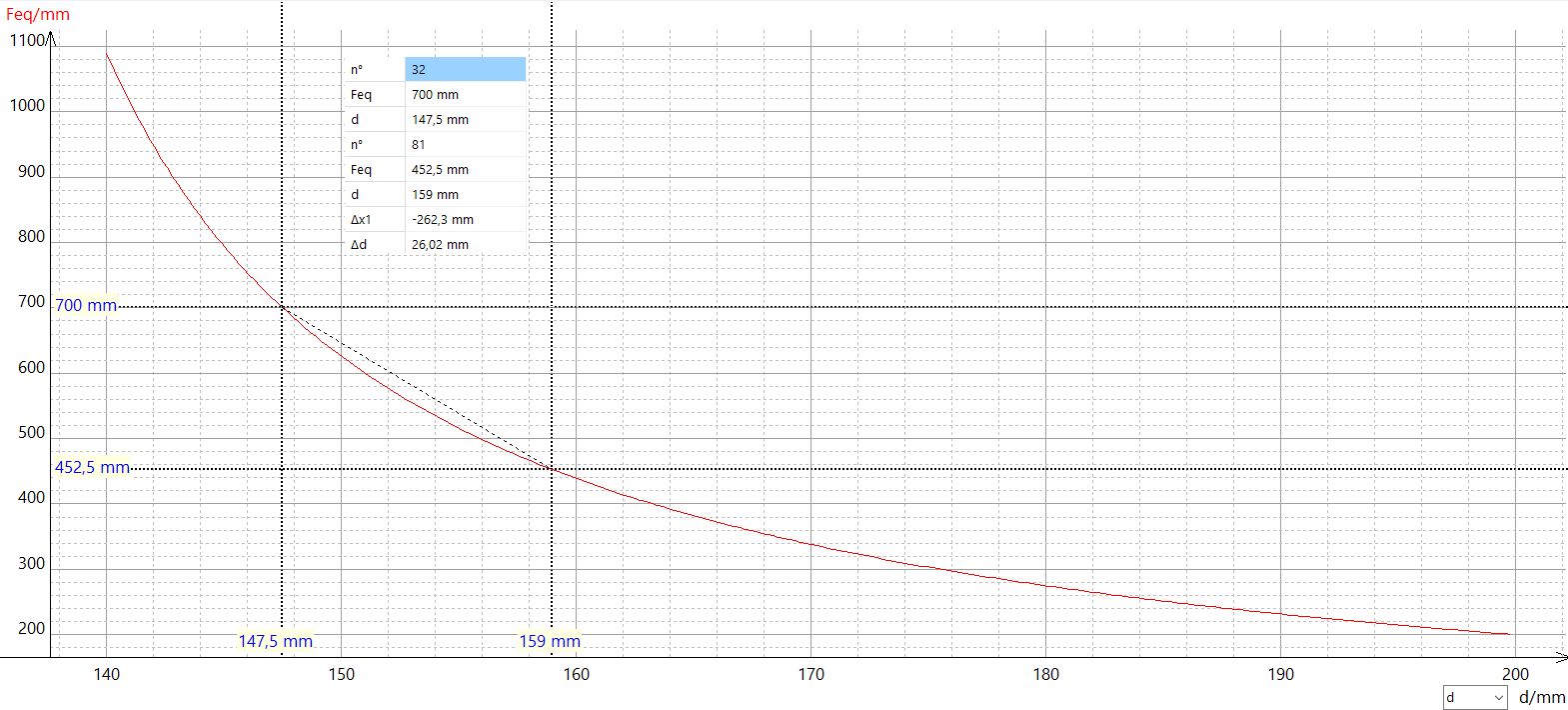

Message par pejive » 27 janv. 2020, 22:12
C'est un peu plus pointu pour le MTO surtout avec des valeurs approchées; çà se joue à moins d'un millimètre!
Pour arriver à une focale de 700 mm j'ai trouvé d=148mm; f2=-73,5 mm
avec d= 160mm la focale résultante tomberait à 440 mm; pour d= 170 340mm
Au-delà à tester :lol:
Exemple de réduction extrême; on voit que c'est la camera qui fait de l'obstruction
"accélérer" à l'extrême un Mak sans réducteur ...
Message par pejive » 28 janv. 2020, 10:59
J'ai déterminé que le diamètre du miroir secondaire est de 32 mm.
Il va falloir trouver la configuration idéale pour que la camera n'apporte pas d' obstruction supplémentaire

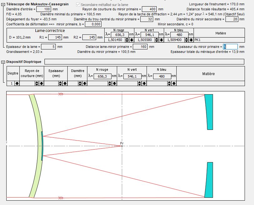

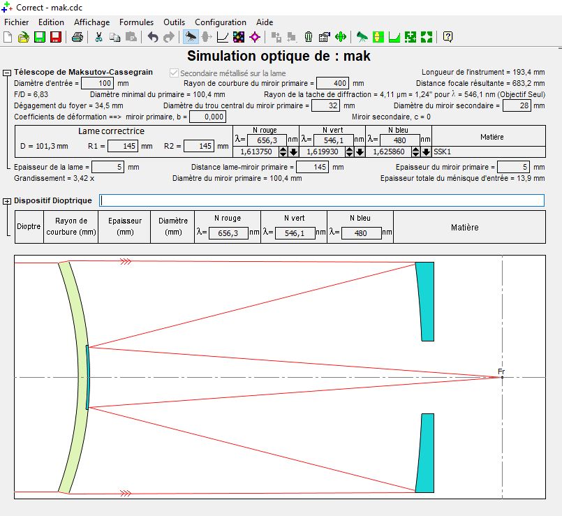

Lambda
Messages : 1529
Message par Lambda » 28 janv. 2020, 13:13
Pejive, t es pile poil dans les clous! J ai revérifie mes côtes, et ça colle avec tes calculs!
Tu as fais un boulot d étude admirable, surtout avec les données de piètres qualités que je t'ai fourni... :oops:
Pour la taille du miroir secondaire, c est moins pessimiste que 32 mm... t étais dans le bon ordre de grandeur. Mais je viens de ré mesurer son diamètre, on est à 36mm.... ce qui est une bonne nouvelle et offre plus de latitude pour loger le corps de caméra...
En regardant des résultats, je suis bien tenté de choisir:
d=170 mm
x1= 50 mm
Feq= 340 mm
Et donc
Avec le diamètre de secondaire à 36 mm de diamètre et un brin d usinage/ customisation du corps d une cam baton, je pense que c est jouable sans obstruction additionnelle...
Je fais un crobar papier de mon côté...
Merci!

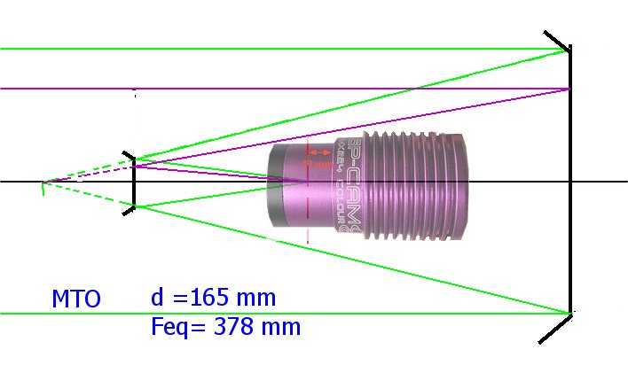

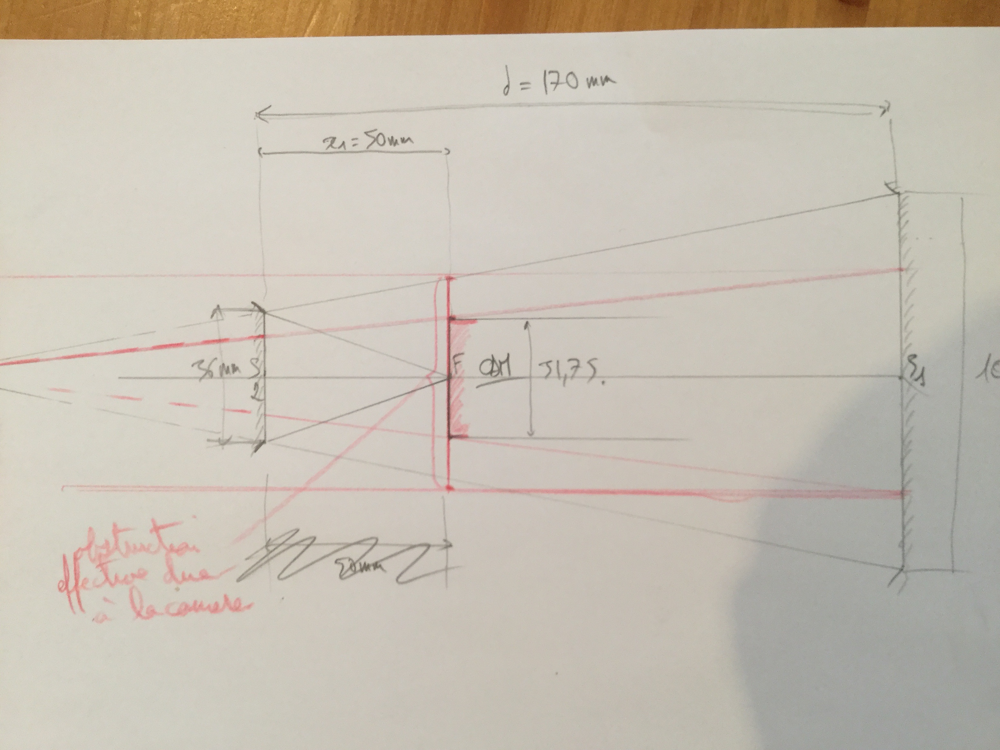

Par contre, je viens de me rendre compte d un truc...
Le miroir primaire a un diamètre utile de 110 mm, pas 100 mm.... c est le ménisque d entrée qui a une diamètre collecteur de 100 mm...
Et c est vrai qu il est légèrement divergent...
Je ne pense pas que ça a une incidence majeure sur tes resultats, mais bon....
Ici un dessin avec le secondaire à 36 mm de diamètre....
Et une cam baton de 31.75 mm de diamètre
Bon, si je me plante pas, en effet, va y avoir pas mal d'obstruction additionnelle....
Bon, si j imagine un rayon rentrant en vert, un peu comme condition limite permettant d imaginer le diamètre Max de la cam aux conditions ci dessus, avec comme obstruction unique et Max, celle du miroir secondaire
d=170 mm
x1=50 mm
On a un diamètre Max de corps de cam de l ordre de 19 mm...
Lambda
Messages : 1529
Message par Lambda » 28 janv. 2020, 13:51
Ok Pejive, je colle aux consignes données par tes calculs...
Et bricoler une cam pour la réduire à 19-20 mm diamètre, à partir d une cam baton ca doit être jouable...
Faut que je mesure le diamètre de la carte électronique de ma 290....
Message par clouzot » 28 janv. 2020, 13:54
Perdrais-tu tant que ça en contraste en augmentant légèrement l'obstruction due à la caméra ? Je ne sais pas comment varie le ratio de Strehl avec l'obstruction ceci dit, mais est-ce si sensible (ex mon C9 qui a la pire obstruction dans la gamme Celestron, et se débrouille pas si mal que ça en planétaire. Enfin, pas chez moi, chez les "pros" :mrgreen: )

Message par Lambda » 28 janv. 2020, 14:00
Bon... carte en forme de disque de la cam...diamètre entre 28.5 et 29 mm.....
Peut être un peu diminuer d vers les 162-164 cm et une focale resultante autour de 400 mm....
Faut que je refasse un dessin, pour voir...

Message par Lambda » 28 janv. 2020, 14:04
Clouzot, je pense en effet que ce serait acceptable, surtout que c est partiellement rattrapable en tripotant l histogramme de SC, entre autre... surtout que c est pour du CP basse resolution, pas du planétaire HR....

Message par pejive » 29 janv. 2020, 06:52
J'ai trouvé un logiciel qui devrait te plaire :)
http://serge.bertorello.free.fr/correct/correct.html
Il m'a fallu "un certain temps" pour le prendre en mains mais avec un peu de patience...
J'ai utilisé pour les rayons de courbure du ménisque celui que j'avais estimé pour le miroir secondaire.
Les indices de réfraction correspondent à un verre de Shott le SSK1
Le Mak de base
Le Mak rapide
avec un autre verre
Le logiciel permet aussi d'étudier le champ et la distorsion, mais là je ne maîtrise pas du tout pour le moment
