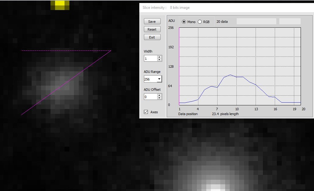

0,3 ou 0,2"/pix je ne sais pas si cette résolution est vraiment atteinte.
le problème c'est que chaque étoile a un diamètre de l'ordre de 5 ou 6 pixels à cause de la diffraction et de la turbulence
Donc il faut de la focale :)
On distingue presque une séparation de 2 des composantes

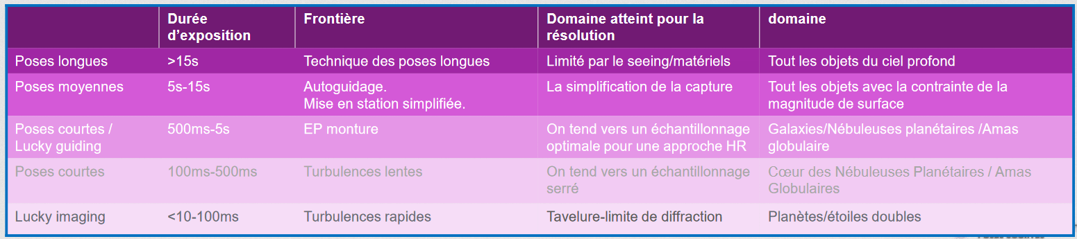

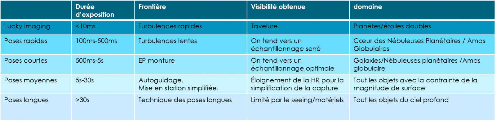

Moi je retiens de la tentative de @clouzot qu'a 2s de pose, il s'est mangé une FWHM = 3.4 arcsec. A moins d'avoir un ciel chilien, il va falloir poser plus court si on veut avoir une chance.
Petit ordre de grandeur issue d'une presentation de maitre exaxe.

Le truc c'est qu'on a des éléments de parachute entre mag 15 et mag 18 donc poser court trouve rapidement ses limites :D par manque de signal
Après @exaxe a précisé que son tableau n'était pas valable pour tous les instruments ;)
Je cite @exaxe :
Ce tableau (le tableau bleu) je l'ai fait par rapport à mon 300mmF4 sur une monture atlas un peu tremblante (ya pas mieux).
Apres ces valeurs sont changeantes avec un autre materiel, par exemple avec ma 66sd (une petite lunette) les poses courtes ont un effet tres positif vers 10s , en dessous, je perd en signal pour peu d'avantage sur la finesse voulu.
viewtopic.php?f=39&t=3002&p=153123#p153123
Dernière modification par steph37 le 30 oct. 2023, 15:46, modifié 1 fois.
Avec mon 130, j'aurai plutôt tendance à jouer dans cette catégorie.
