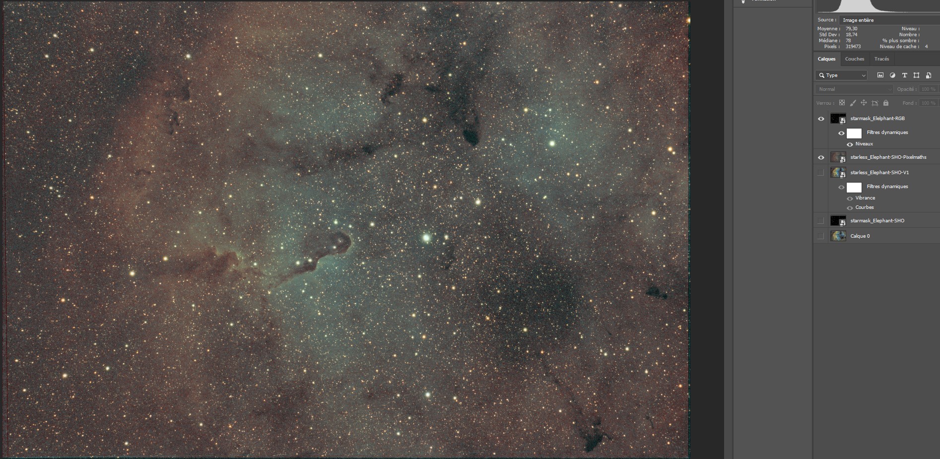

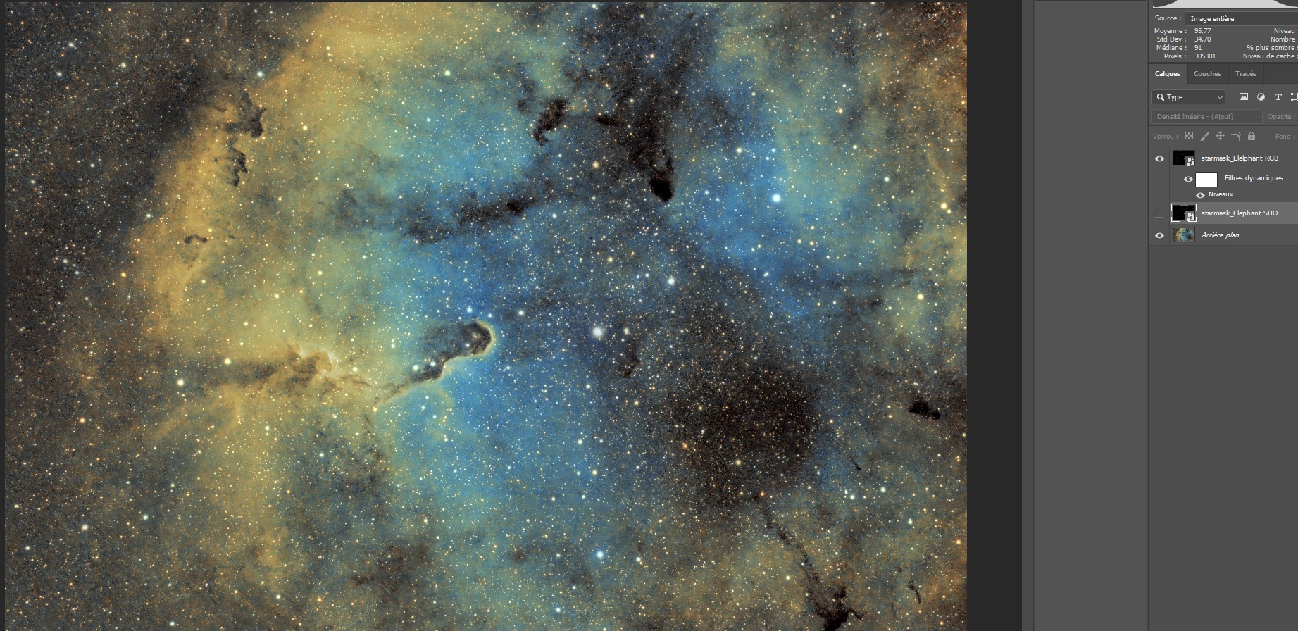

Bref, la suite... dans Photoshop.
Un coup de denoise sur mes nébulosités (sur l'image starless) + boost des couleurs façon Hubble (j'ai deux "recettes", je vous montrerai les différences plus bas) + rajout des étoiles par-dessus.
Avant, je faisais "Superposition" (idem sur Gimp, mais ça s'appelle "Addition") : ERREUR !!! Je trouvais que les images "starnettisées" avaient toutes des étoiles gris bleu fades. Mais ça venait de là !
Superposition
Densité couleur (on l'a aussi sur Gimp)
Densité linéaire (ma préférée, ça pète plus, mais davantage d'étoiles)
Je garde cette dernière version.
Comparatif avec les étoiles sortant du filtre NBZ (mauve, on peut atténuer ça, mais on n'aura jamais les vraies couleurs) :
Et les étoiles RGB, prises séparément, puis alignées (à la main) sur les étoiles NBZ, puis j'ai viré l'image NBZ, pour ne garder que les étoiles RGB :
C'est carrément mieux. Il faudrait vraiment prendre le temps à chaque fois que choper les étoiles en "vraies couleurs"...
Juste pour vérifier que c'est bien moche, je teste mes belles étoiles avec le starless de Pixelmaths (oui, c'est bien moche) :
Superposition

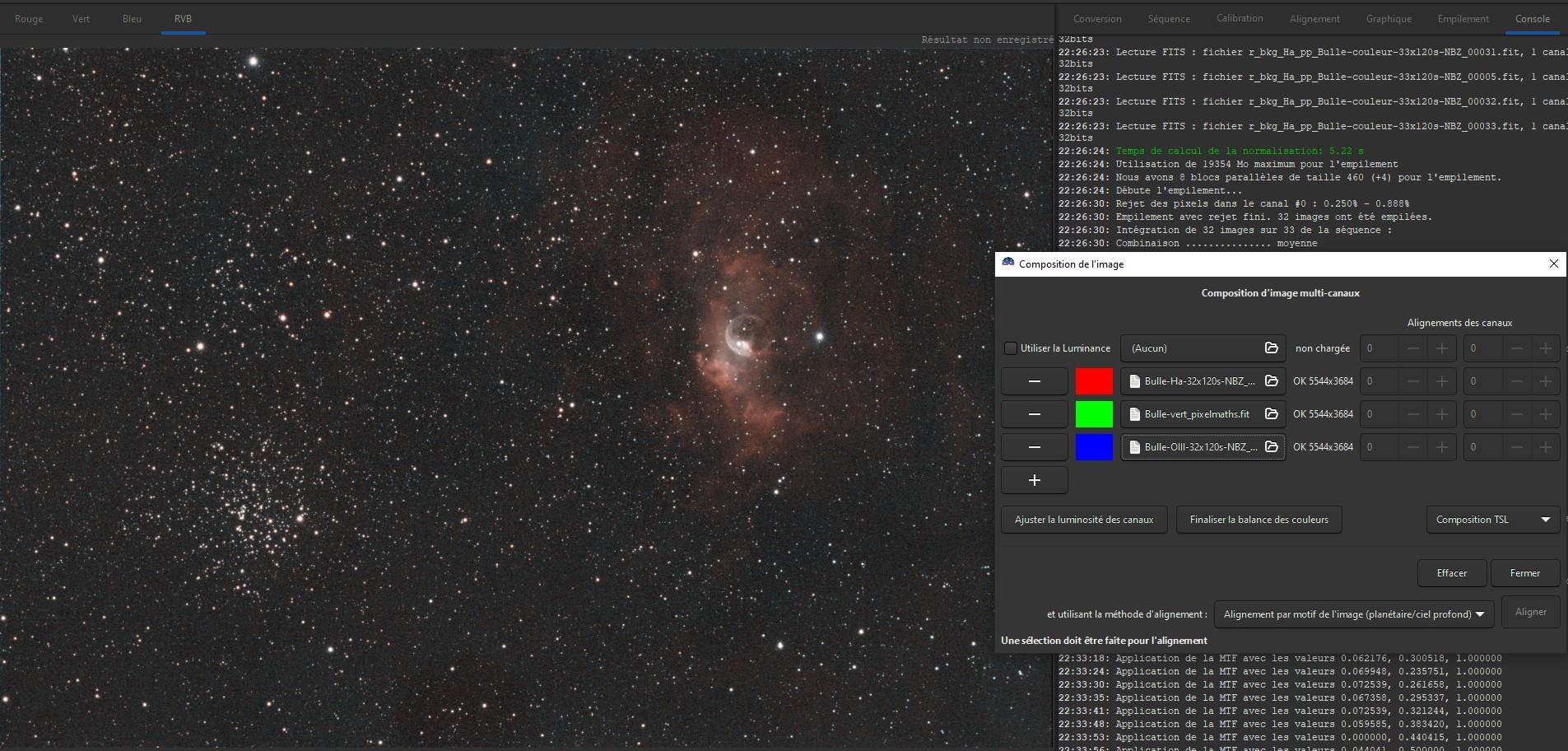

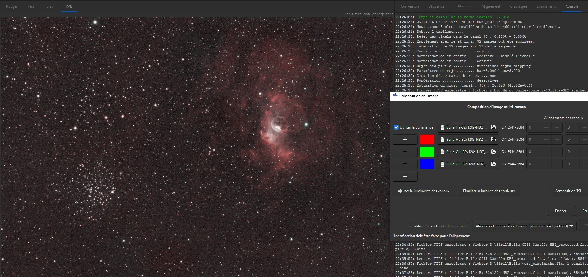

Je fais la compo SHO (ou HOO ou RGB) dans Siril...
Avant, je sortais l'image en tif 16bits puis je la passais dans Starnet, pour faire la starless, mais maintenant j'ai intégré Starnet à Siril, comme ça il me fait le masque d'étoile automatiquement, ça va un peu plus vite (faut quand même sauver les deux images en tif, car lui les sort en fits).
Donc, j'ai mon assemblage SHO et mes étoiles séparées. Je ne veux pas les réassembler sans avoir passé la nébuleuse dans Gimp ou PS (sinon, pourquoi les avoir séparées ?

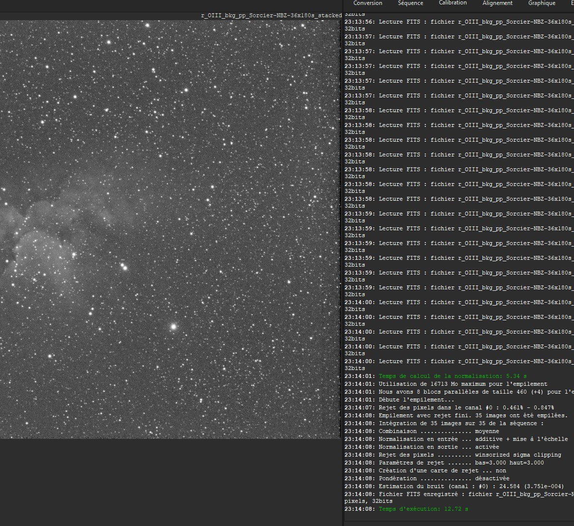

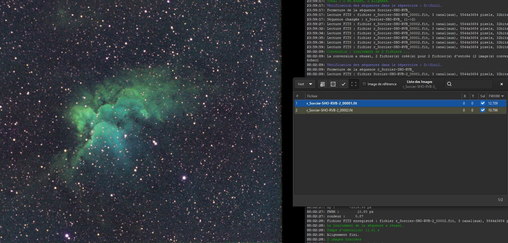

Sinon, pour les détails du traitement, pas grand chose à signaler - si ce n'est que les darks ne semblaient pas vouloir fonctionner... Donc, je m'en suis retapé des nouveaux : 31x120s à patienter avant de pouvoir commencer mon image...
Pour qu'au final : ça ne changeait rien !!! L'ampglow (célèbre sur la 183 mais qui, normalement, part très bien avec les darks)... ben, il était toujours là !
Je me suis dit "Tant pis, je cropperai"... Mais, coup de bol, l'ampglow (qui était toujours là après l'alignement) avait disparu une fois l'image empilée ! Ouf !!
Sinon, comme d'hab, l'image SHO est largement moins bruitée que la version avec le Ha en luminance :
SHO
Ha-HSO
J'ai quand même gardé la version avec luminance... mais s'il existe un truc pour ne pas avoir tout ce bruit (qui n'est pas sur l'image Ha seule, donc je ne sais pas pourquoi ça fait ça quand on l'utilise en luminance !), je veux bien apprendre...

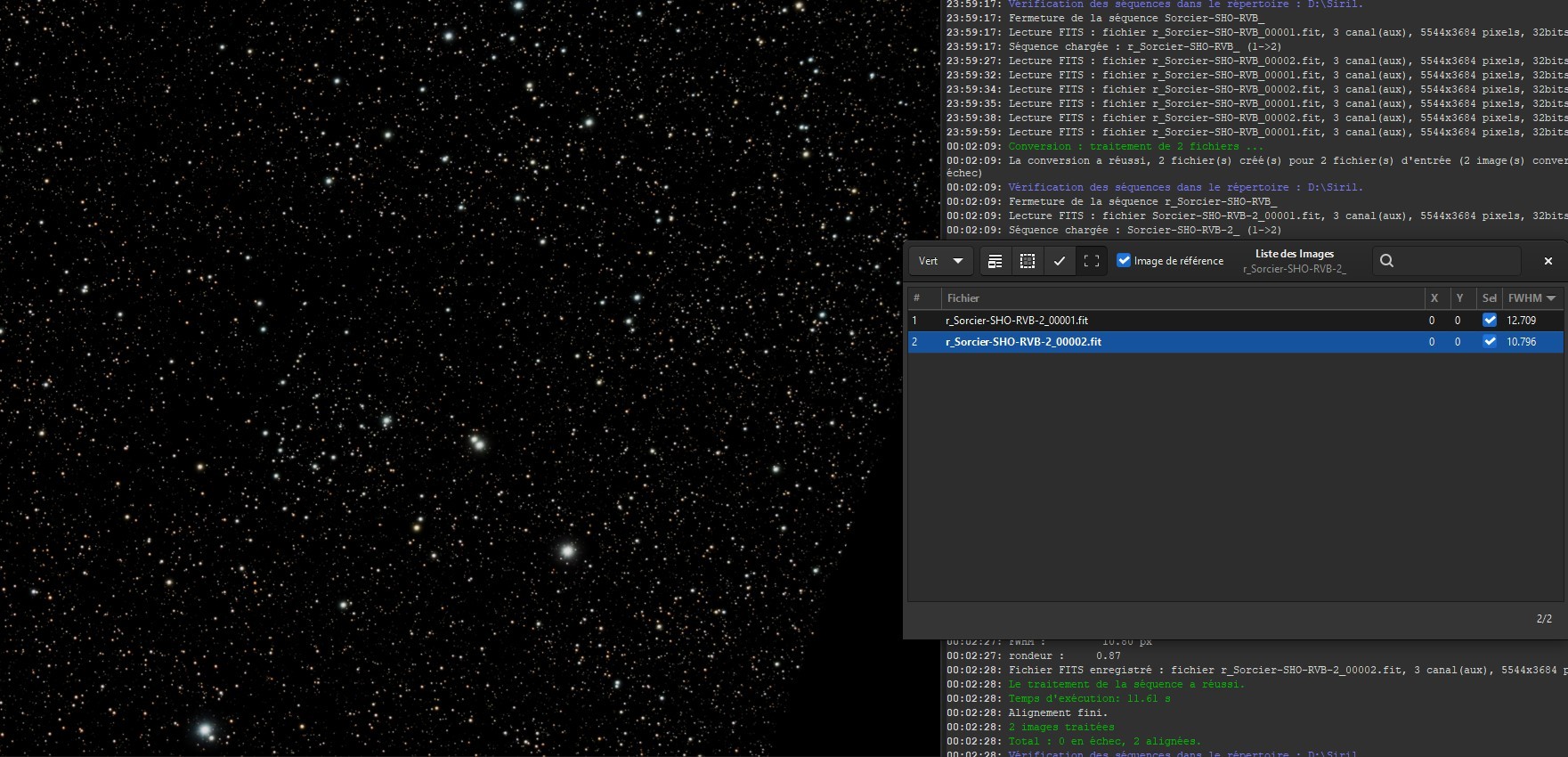

Par contre, j'ai découvert deux trucs :

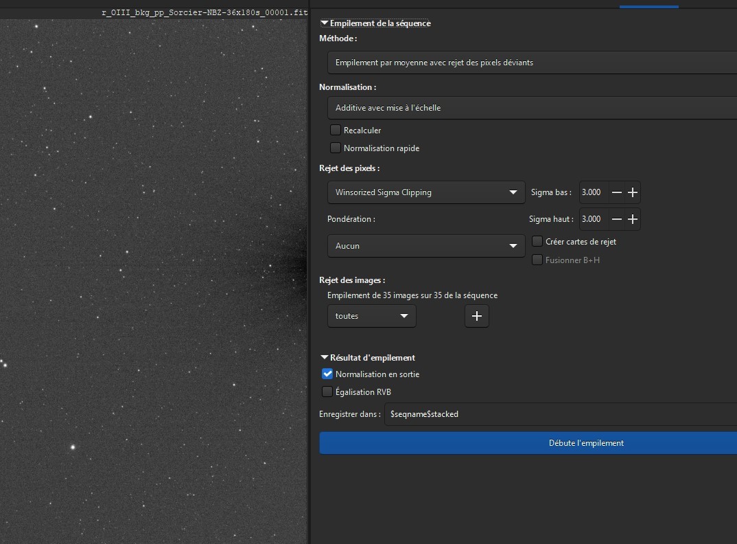

1/ Inutile de traiter les deux fichiers OIII avant de les assembler (car avec les deux filtres NBZ et NB2, on ramasse deux fois l'OIII, donc autant le cumuler)... J'assemble en version "stacked" et je ne fais la montée d'histo, etc. que sur le résultat. Ça va plus vite !
2/ On peut aligner le masque d'étoile direct sur l'image SHO, dans Siril !! Ça c'est cool, car jusque-là je me faisais l'alignement à la main dans PS ou Gimp... Et pourtant, les deux images n'avaient pas du tout la même taille. Celle des étoiles était bien plus grande et même retournée par rapport à la SHO (à cause de la photométrie, pour récupérer les bonnes couleurs d'étoiles). Ben ça n'a pas gêné Siril, qui m'a aligné les deux
Top !!
L'image SHO
Le masque d'étoiles
Et sinon, à cause de la luminance Ha qui m'a collé un bruit énorme, merci le NoiseXterminator !!...
Enfin, pour passer de l'image verte aux couleurs SHO, je suis ma recette habituelle (la correction sélective de couleurs dans PS + passage en mode couleurs lab pour booster les courbes)...
Le jaune est encore trop jaune à mon goût (je le préfère plus orangé), et le fond de ciel vire au bleu si je force plus... Mais disons qu'en deux fois 1h de pose (par filtre) et pour une première SHO avec les étoiles RVB, ça me va
SHO
Ha-HSO
L'image SHO
Le masque d'étoiles

A partir de là, pourquoi ne pas partir sur une HOO plutôt qu'une image simple ?
Ou plutôt avec une couche verte faite d'un mélange à 20% de Ha et 80% de OIII ? (On aurait pu faire aussi du 30/70)
Ou carrément faire le mélange des couches avec PixelMaths ?
Pourquoi faire simple quand on peut se compliquer la vie ?
Mais bon... pas très convaincu.
Je reviens à un bon vieux HOO avec une luminance en Ha (donc, un HHOO) :
Hyper bruité, comme d'hab quand j'ajoute le Ha en luminance - mais bien plus de rouge (et j'aime bien le rouge !)...
Bon, en VA, on n'a qu'une heure d'image, parfois moins... Evidemment, si on collait 6 ou 8h d'intégration, il y aurait sûrement moins de bruit !
M'en fiche, je pars sur cette dernière version, et je la débruiterai à la truelle
Ce qui nous mène à ça :

Et puis, on se retrouve à faire des expériences... N'ayant pas sauvegardé le fichier fits de la TS130 (Ha-OIII), j'ai empilé les unitaires.

Et ça, c'est quoi ?... Ben, c'est l'image obtenue avec la TS130 + filtre NBZ tout bêtement empilée, sans me prendre la tête avec du HOO ou autre combinaison !!
Etoiles virées et remplacées par celles en couleur naturelle. Et voilà, c'est tout. 10-12mn de traitement au lieu d'une heure :
On a une nébuleuse aussi rouge qu'avec la HHOO (même si elle tire sur le orangé)... mais le ciel est plus naturel (moins rouge, lui, justement).
Comme ça, je saurais pour la prochaine fois que le plus simple est le mieux !
