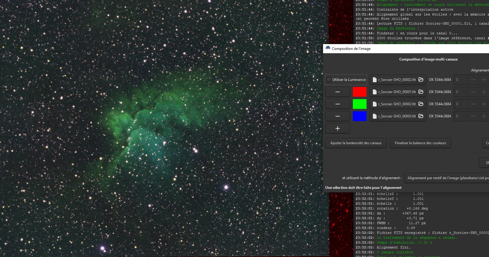

Tu n'assemble pas tes couches dans siril?
Le VA...mélioré Fantasy !
Message par Olivier-Fantasy » 29 août 2024, 08:54
29 août 2024, 07:10
Je fais la compo SHO (ou HOO ou RGB) dans Siril...
Avant, je sortais l'image en tif 16bits puis je la passais dans Starnet, pour faire la starless, mais maintenant j'ai intégré Starnet à Siril, comme ça il me fait le masque d'étoile automatiquement, ça va un peu plus vite (faut quand même sauver les deux images en tif, car lui les sort en fits).
Donc, j'ai mon assemblage SHO et mes étoiles séparées. Je ne veux pas les réassembler sans avoir passé la nébuleuse dans Gimp ou PS (sinon, pourquoi les avoir séparées ? ;) ) et je ne vois rien dans Siril qui permette de faire ce travail... Alors, j'ouvre les deux images dans Gimp-PS, je bidouille ma starless, et je remets les étoiles par-dessus : d'où l'astuce pour "Superposition" ou autre option :)

Sinon, pour les détails du traitement, pas grand chose à signaler - si ce n'est que les darks ne semblaient pas vouloir fonctionner... Donc, je m'en suis retapé des nouveaux : 31x120s à patienter avant de pouvoir commencer mon image...
Pour qu'au final : ça ne changeait rien !!! L'ampglow (célèbre sur la 183 mais qui, normalement, part très bien avec les darks)... ben, il était toujours là ! :evil:
Je me suis dit "Tant pis, je cropperai"... Mais, coup de bol, l'ampglow (qui était toujours là après l'alignement) avait disparu une fois l'image empilée ! Ouf !!
Sinon, comme d'hab, l'image SHO est largement moins bruitée que la version avec le Ha en luminance :
SHO
Ha-HSO
J'ai quand même gardé la version avec luminance... mais s'il existe un truc pour ne pas avoir tout ce bruit (qui n'est pas sur l'image Ha seule, donc je ne sais pas pourquoi ça fait ça quand on l'utilise en luminance !), je veux bien apprendre...
Par contre, j'ai découvert deux trucs :
1/ Inutile de traiter les deux fichiers OIII avant de les assembler (car avec les deux filtres NBZ et NB2, on ramasse deux fois l'OIII, donc autant le cumuler)... J'assemble en version "stacked" et je ne fais la montée d'histo, etc. que sur le résultat. Ça va plus vite !
2/ On peut aligner le masque d'étoile direct sur l'image SHO, dans Siril !! Ça c'est cool, car jusque-là je me faisais l'alignement à la main dans PS ou Gimp... Et pourtant, les deux images n'avaient pas du tout la même taille. Celle des étoiles était bien plus grande et même retournée par rapport à la SHO (à cause de la photométrie, pour récupérer les bonnes couleurs d'étoiles). Ben ça n'a pas gêné Siril, qui m'a aligné les deux :D Top !!
L'image SHO
Le masque d'étoiles
Et sinon, à cause de la luminance Ha qui m'a collé un bruit énorme, merci le NoiseXterminator !!...
Enfin, pour passer de l'image verte aux couleurs SHO, je suis ma recette habituelle (la correction sélective de couleurs dans PS + passage en mode couleurs lab pour booster les courbes)...
Le jaune est encore trop jaune à mon goût (je le préfère plus orangé), et le fond de ciel vire au bleu si je force plus... Mais disons qu'en deux fois 1h de pose (par filtre) et pour une première SHO avec les étoiles RVB, ça me va :)
