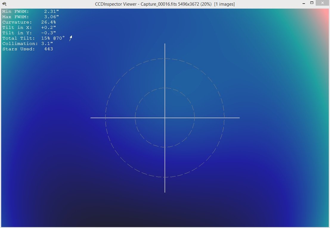

Test CCDinspector2 de CCDware
Ce soft: https://www.ccdware.com/products/ccdins ... index.html
Une analyse de ce soft: https://www.testar.com.au/blogs/astro-t ... -inspector
Une discussion sur le sujet: https://www.cloudynights.com/topic/7236 ... inspector/
Le setup: 130PDS, ASI 183MM, OAG et correcteur baader MPCC dans le chemin
Au démarrage, après collimation au Reego, et MAP au Bathinov (indispensable car la couleur concerne le focus):
Etape intermédiaire: j'ai vu plein de rose, je me suis dit: "ca part en cacahouète ..."
Puis à la fin (les nuages sont arrivés, donc pas eu le temps de refaire la MAP pour vérifier mes hypothèses)
Une intuition après un premier essai, c'est que cet outil permet d'évaluer la collimation et la MAP (focus). Lorsque je bouge les vis de collimation, le focus bouge aussi, la MAP n'est plus optimale. Donc une fois la collimation optimisée, il faut refaire la MAP au Bathinov (pour avoir du bleu) et contrôler le tout.
Au final, j'ai bougé les vis de collimation indépendamment et à tour de rôle, en faisant des snapshot à chaque pose pour vérifier la collimation. Je pense que lorsque j'aurai l'habitude, ça ira plus vite (j'espère).

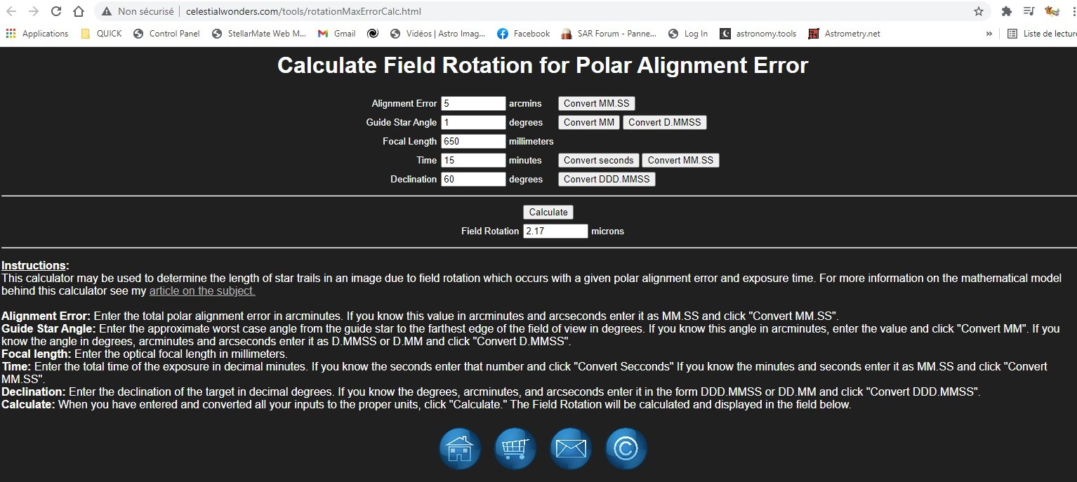

@clouzot j'abuse de ta gentillesse pour creuser finalement un sujet que je ne maitrise pas encore
1) la résolution en pixel de la polemaster est de 30"/pixel, donc avoir une précision d'un pixel est illusoire.
Il semblerait qu'il existe une technique en deux passages, un a gain fort/temps plus élevé et un autre à gain faible/temps plus faible pour la caméra
Il y a beaucoup de gens qui disent qu'ils obtiennent de bons résultats ... sans mesure type drift de PHD2
Ceux qui font des mesures sont plutôt autour de quelques minutes (peu d'infos, car beaucoup utilise sans mesurer derrière).
sur ce blog
http://netofstarsblog.blogspot.com/2017 ... te-of.html
2) Calcul de l'erreur de rotation
J'ai utilisé cette calculatrice: http://celestialwonders.com/tools/rotat ... rCalc.html
basé sur cet article: http://celestialwonders.com/articles/po ... curacy.pdf
Je me dis (mais j'ai peut-être faux), qu'avec une erreur de PA de 5' et un temps de pose de 15 minutes (que je n'aurai jamais sans guidage), mon erreur théorique (2,17um) est inférieur à la taille du pixel de ma caméra (2,4um) ... je ne le verrai pas et d'autres soucis lié à ma monture low cost me gêneront plus (genre l'erreur périodique).
Fais-je erreur? Bien sûr, je vais essayer de l'améliorer, mais est-ce critique, pas sûr?

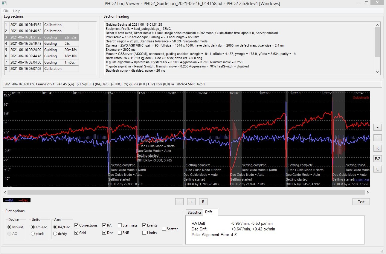

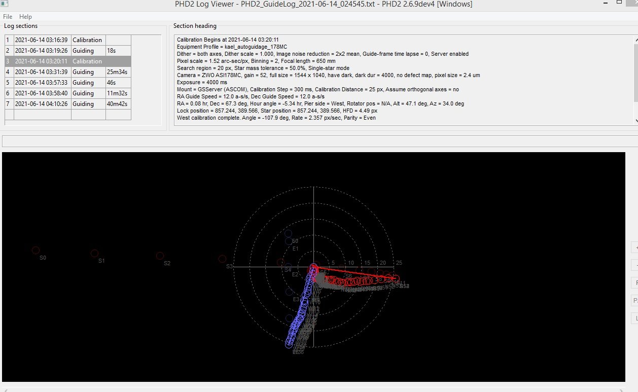

La suite du bullshit-boulot, un petit retour des essais de hier soir: test polar alignement & test guidage
1) test Polar Alignement avec SC
Contrôle du Polar alignement via le PHD2 log viewer
Avant-hier (le 14/6), polar alignement au polemaster, j'avais une erreur de polar alignement de: 5,8'
Du coup, hier, je fais mon premier alignement polaire avec polemaster, puis j'embraye sur le polar alignement de SC
2) Guidage PHD2
Je lance un guidage
Au final, une amélioration avec l'alignement polaire de SC, on passe de 5,8' à 4,5'.
On est loin des 2' préconisé sur les forums d'astrophotographie.
Je n'ai pas vu d'explications techniques qui m'expliquent le pourquoi du comment de cette limite, je suis preneuse de toutes informations
sur ce sujet.
Ca ne semble pas poser de soucis dans le cadre de ce que je fais. Par contre, avec plusieurs heures de pose, cela deviendrait sûrement un souci.
Le guidage avec l'OAG et la 178MC semble bien fonctionner. Je suis restée en Bin2 comme cela est souvent préconisé en guidage. J'ai testé le dithering,
j'ai essayé de le régler un peu en suivant vos conseils. Tout semble fonctionner correctement.
Test réalisé sur IC1396 (sur le prochain post)

Je vois du settling failed , peux tu nous montrer tes réglages de dithering côté SC ?
Pour le reste si tes erreurs RMS RA DEC sont restées ainsi tout le long de ton guidage , c'est super.

Un peu d'astrométrie (astrometry.net sort les étoiles et puis c'est tout):
extrait de SC: le drift parait correct, je n'ai pas vu l'impact du dithering (mais le voit-on?)
@Lavinch31 :Les deux caméras sont sur le même tube de 650mm de focale, elles ont la même taille de pixel (2.4um).
La caméra de guidage étant en couleur, je l'ai positionné en bin2.
Je suis en version PHD2 2.6.9dev4.

ok donc (si j'ai pas inversé les calculs comme souvent) 1 déplacement d'un pixel sur ton guidage correspond à 2 pixel sur ton imageur ( ou plus simple tu fais x2 car tu bin2
Donc tu dither de 20 pixels sur ton imageur ce qui est bien suffisant . ( je dois etre à 14 ou 15 perso , mais je n'ai pas encore eu le temps d'affiner cette valeur et d'analyser la différence . J'ai lu qu'il faut ditherer de quelques pixelx .. on est bien avancé).
Je n'ai jamais été confronté à ce soucis mais , si j'ai bien compris le mechanisme: si tu as du settling failed ( il faudrait balayer le log jusqu'au bout pour voir si ca se produit souvent),Il faut dans premier temps augmenter "le maximum settling time" et/ou reduire la valeur du dither step ( ta monture peut peiner a revenir dans le droit chemin a l'issue du dithering)
