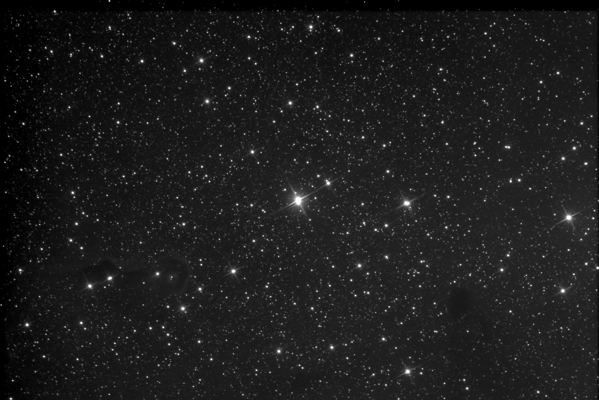

IC1396-Sh 132, amas d'étoiles
VDB142, une partie de la nébuleuse de la trompe d'éléphant
Trumpler 37, amas ouvert
B161 (Barnard), nébuleuse sombre
dans Céphée
Un petit bout de la nébuleuse trompe d'éléphant pour le test de guidage (joindre l'agréable à l'utile).
L'air était chaud, le ciel paraissait légèrement voilé.
L'image est centrée sur une triple étoile (dont deux sont en interaction): HD 206267. En bas à gauche, une partie de la nébuleuse
de la trompe d'éléphant (LDN1105) et en bas à droite une nébuleuse sombre B161
IC1396, B161, VDB142: 183MM, 104x15s=26mn, Gain 115, Offset 4, -10°C, dark, flat, retouche denoise + histo avec fitswork

Je suis en version PHD2 2.6.9dev4.
