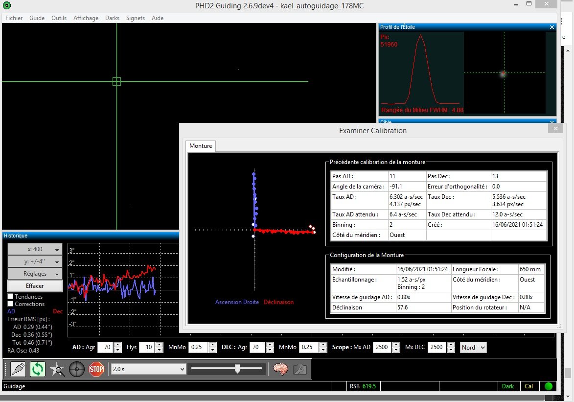

Message par kaelig » 15 juin 2021, 22:02
15 juin 2021, 00:18
A ce propos, dans PHDLogViewer, tu peux afficher l'erreur polaire estimée en cliquant sur l'onglet "drift", juste à côté de "statistics". Avant même de retenter, fais ce test, et tu auras ton erreur polaire d'hier soir, donnée en secondes d'angles (parce que là, on doit être en-dessous de la minute d'angle en erreur, enfin je pense).
Désolée, j'avais loupé ton message, ca donne 5,8' (ca me parait beaucoup pour un alignement polemaster), j'ai fait le guidage en bin2
La calibration n'était pas terrible, mais proche du 90° ... j'ai un guidage en DEC, qu'en direction Nord

Message par clouzot » 15 juin 2021, 22:42
15 juin 2021, 22:02
Laisse-le en Auto pour commencer. Ca évitera que ça dérive vers le sud et que PHD2 fasse l'âne ("tu m'as dit de ne pas guider vers le sud, je guide pas vers le sud"). Je ne sais pas si c'est ce qu'il s'est passé, remarque.
5.8 minutes d'erreur d'alignement polaire, si c'est réel c'est bien trop, par contre.

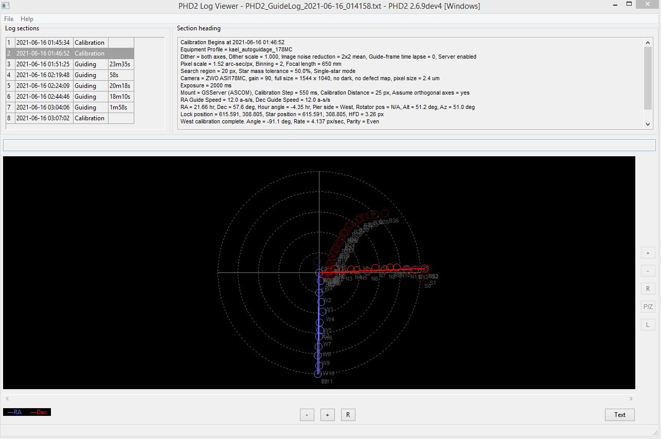

La suite du bullshit-boulot, un petit retour des essais de hier soir: test polar alignement & test guidage
1) test Polar Alignement avec SC
Contrôle du Polar alignement via le PHD2 log viewer
Avant-hier (le 14/6), polar alignement au polemaster, j'avais une erreur de polar alignement de: 5,8'
Du coup, hier, je fais mon premier alignement polaire avec polemaster, puis j'embraye sur le polar alignement de SC
2) Guidage PHD2
Je lance un guidage
PHDlogviewer_statistics_2021-06-16 10-17-01.jpg (34.61 Kio) Consulté 2702 fois
Au final, une amélioration avec l'alignement polaire de SC, on passe de 5,8' à 4,5'.
On est loin des 2' préconisé sur les forums d'astrophotographie.
Je n'ai pas vu d'explications techniques qui m'expliquent le pourquoi du comment de cette limite, je suis preneuse de toutes informations
sur ce sujet.
Ca ne semble pas poser de soucis dans le cadre de ce que je fais. Par contre, avec plusieurs heures de pose, cela deviendrait sûrement un souci.
Le guidage avec l'OAG et la 178MC semble bien fonctionner. Je suis restée en Bin2 comme cela est souvent préconisé en guidage. J'ai testé le dithering,
j'ai essayé de le régler un peu en suivant vos conseils. Tout semble fonctionner correctement.
Test réalisé sur IC1396 (sur le prochain post)

Message par Lavinch31 » 16 juin 2021, 10:26
Je vois du settling failed , peux tu nous montrer tes réglages de dithering côté SC ?
Pour le reste si tes erreurs RMS RA DEC sont restées ainsi tout le long de ton guidage , c'est super.

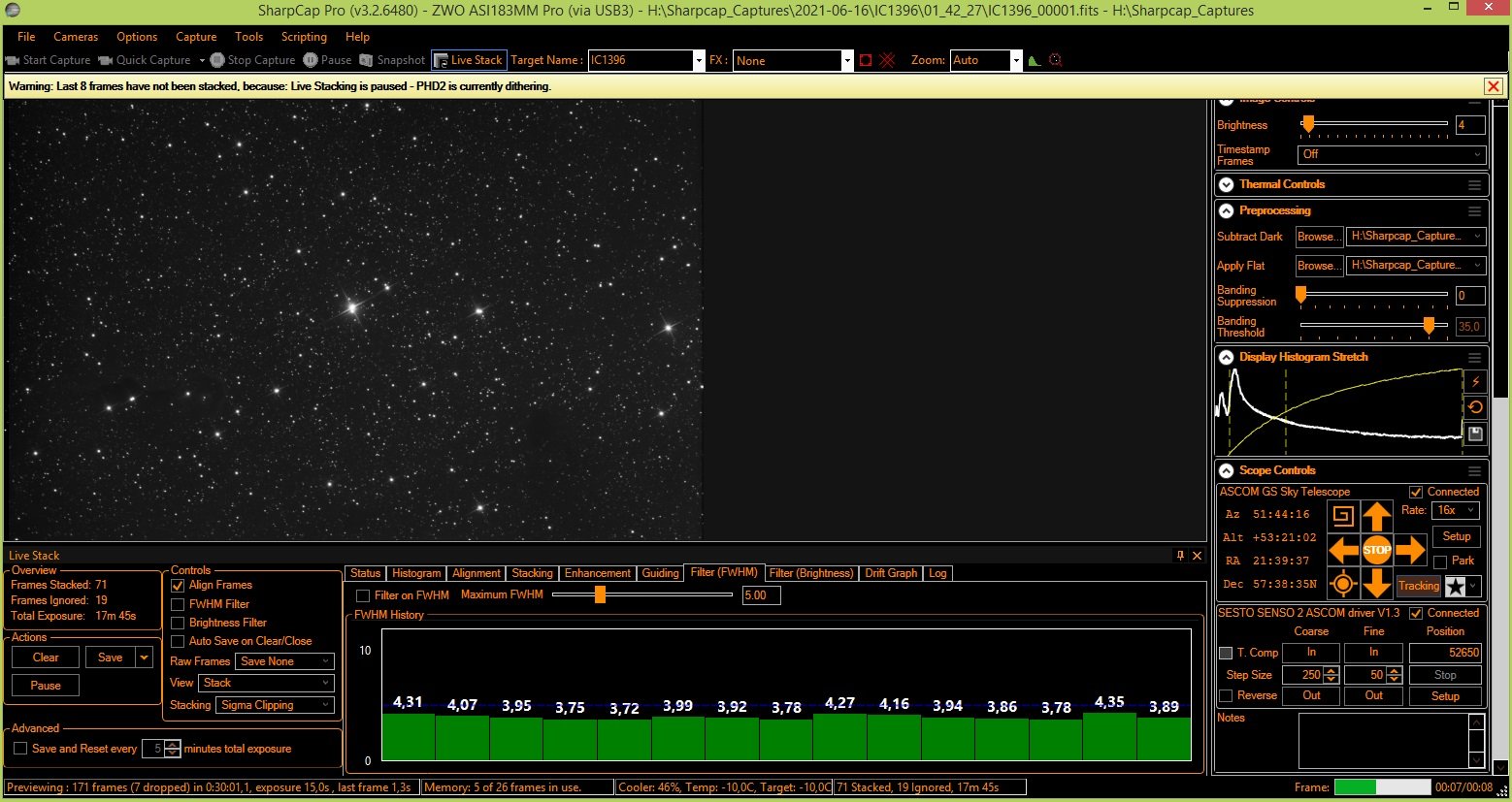

Message par kaelig » 16 juin 2021, 11:28
IC1396-Sh 132, amas d'étoiles
VDB142, une partie de la nébuleuse de la trompe d'éléphant
Trumpler 37, amas ouvert
B161 (Barnard), nébuleuse sombre
dans Céphée
Un petit bout de la nébuleuse trompe d'éléphant pour le test de guidage (joindre l'agréable à l'utile).
L'air était chaud, le ciel paraissait légèrement voilé.
L'image est centrée sur une triple étoile (dont deux sont en interaction): HD 206267. En bas à gauche, une partie de la nébuleuse
de la trompe d'éléphant (LDN1105) et en bas à droite une nébuleuse sombre B161
IC1396, B161, VDB142: 183MM, 104x15s=26mn, Gain 115, Offset 4, -10°C, dark, flat, retouche denoise + histo avec fitswork
IC1396_zoom_2021-06-16 08-44-20.jpg (45.04 Kio) Consulté 2693 fois
Un peu d'astrométrie (astrometry.net sort les étoiles et puis c'est tout):
extrait de SC: le drift parait correct, je n'ai pas vu l'impact du dithering (mais le voit-on?)

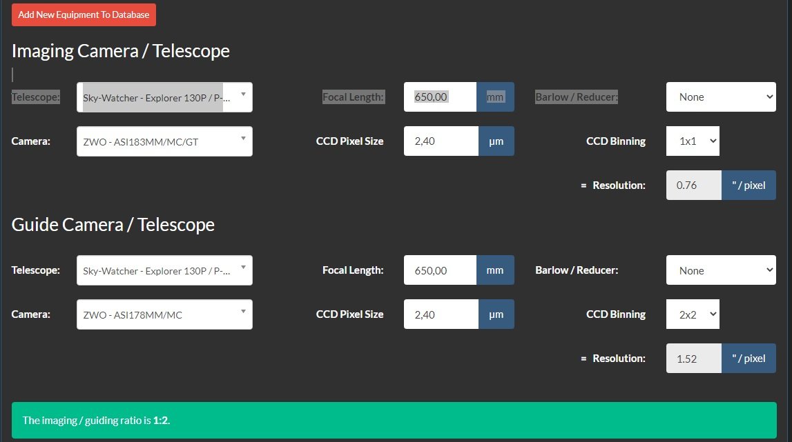

@Lavinch31 :Les deux caméras sont sur le même tube de 650mm de focale, elles ont la même taille de pixel (2.4um).
La caméra de guidage étant en couleur, je l'ai positionné en bin2.
Je suis en version PHD2 2.6.9dev4.
ok donc (si j'ai pas inversé les calculs comme souvent) 1 déplacement d'un pixel sur ton guidage correspond à 2 pixel sur ton imageur ( ou plus simple tu fais x2 car tu bin2 :D ) .
Donc tu dither de 20 pixels sur ton imageur ce qui est bien suffisant . ( je dois etre à 14 ou 15 perso , mais je n'ai pas encore eu le temps d'affiner cette valeur et d'analyser la différence . J'ai lu qu'il faut ditherer de quelques pixelx .. on est bien avancé).
Je n'ai jamais été confronté à ce soucis mais , si j'ai bien compris le mechanisme: si tu as du settling failed ( il faudrait balayer le log jusqu'au bout pour voir si ca se produit souvent),Il faut dans premier temps augmenter "le maximum settling time" et/ou reduire la valeur du dither step ( ta monture peut peiner a revenir dans le droit chemin a l'issue du dithering)

@Lavinch31 Oui, c'est cela, j'obtiens un ratio 1:2. J'ai mis la caméra en bin2 car c'est une couleur.
